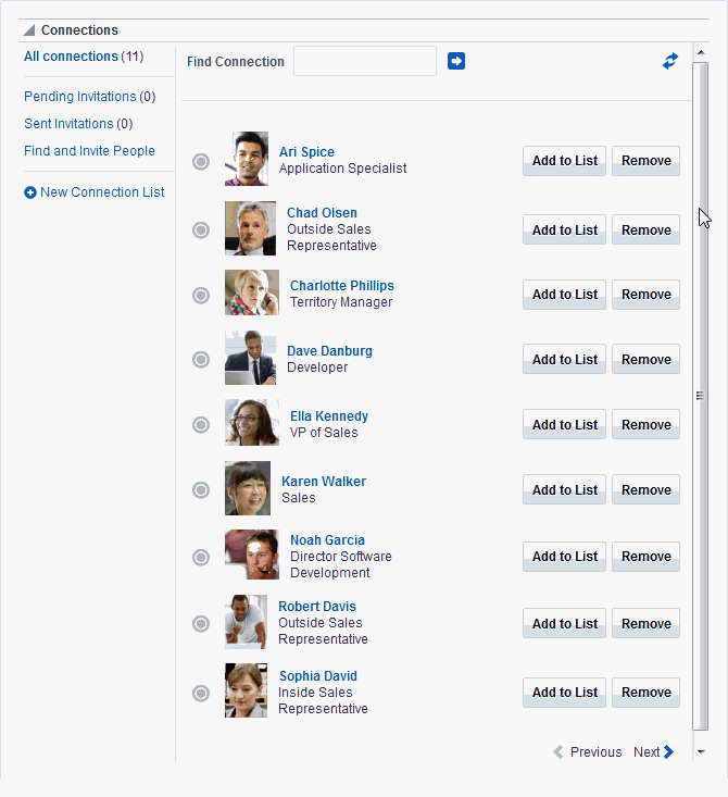

コネクション: 自分のコネクションの表示と管理、コネクション・リストの作成、およびコネクションの招待の送信と応答に使用されます(図9-1)。
図9-1 「コネクション」ビュー

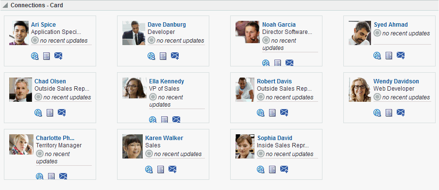

コネクション - カード: 写真、ステータス・メッセージおよび即時連絡オプションに使用されます(図9-2)
図9-2 「コネクション - カード」ビュー

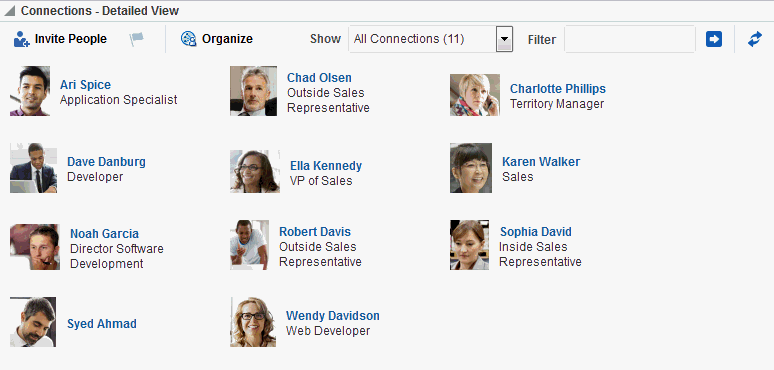

コネクション - 詳細ビュー: 写真の表示の他に、自分のコネクションへのアクセスや、新しいコネクションの招待、既存のコネクションの管理、およびコネクションを編成したリストの作成を行う機能へのアクセスを素早く行うために使用されます(図9-3)。これは、「プロファイル」ページの「コネクション」タブをクリックした場合に表示されるのと同じビューです。

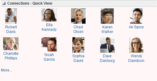

コネクション - クイック・ビュー: 写真の表示およびコネクションへの迅速なアクセスに使用されます(図9-4)。これは、メインの「プロファイル」ページの右側に表示されるのと同じビューです。
図9-4 「コネクション - クイック・ビュー」ビュー

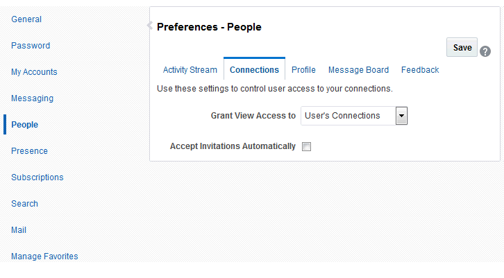

コネクションのプリファレンスの設定
コネクションのプリファレンスを使用すると、自分がコネクションを持っている人に関する情報を表示できるユーザーや、他のユーザーからのコネクションの招待を自動的に承認するかどうかなどを指定できます。
コネクションのプリファレンスを設定するには:
メニュー・バーのユーザー・メニューで「プリファレンス」 を選択します。
「人」ページの「コネクション」タブをクリックします
図9-5 コネクションのプリファレンス
「表示アクセス権の付与先」リストで、コネクションのリストを表示できるユーザーを選択します。
全員 - ログインしていないユーザーも含めてすべてのユーザーが、コネクションの情報を表示できます。
認証済ユーザー—ログインしているユーザーのみがコネクションを表示できます。
ユーザーのコネクション - コネクションを表示できるのは、その本人と本人のコネクションのみです。
ユーザーのみ—本人のみがコネクションを表示できます。
ノート: 自分のビューで「表示アクセス権の付与先」リストが無効になっている場合は、システム管理者に連絡してください。
他のユーザーとのコネクションへの招待を自動的に承認するには、「招待の自動承認」を選択します。
別のユーザーからのコネクションの招待の承認、拒否または無視を自分で決める場合は、このチェック・ボックスの選択を解除します。
「保存」をクリックします。

コネクションの表示
コネクションは「コネクション」ビューで表示できます(「プロファイル」ページの「コネクション」タブを含む)。このビューには、アプリケーションのどこであっても、表示されている自分のユーザー名をクリックすることで移動できます。
この項では、「コネクション」ページにアクセスして、コネクションを表示または検索する方法について説明します。次のトピックが含まれています:
コネクションの表示

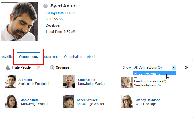

自分のコネクションを表示するには:
ホーム・ポータル(「ホーム・ポータルにアクセスする方法」を参照)で、自分のユーザー名をクリックするなどの方法で、自分のプロファイル・ページを開きます。
次のURLを使用して「プロファイル」ページに移動することも可能です。
http://host:port/webcenter/portal/profile/userNameヒント:
userNameの場合:userNameが現在のユーザーと一致するか、指定されていない場合は、このURLで自分の「プロファイル」ページのビューが表示されます。userNameが現在のユーザーではない場合は、指定されたユーザーの「プロファイル」ページのビューが表示されます。
「プロファイル」ページで「コネクション」タブをクリックします(図9-6)。
図9-6 「プロファイル」ページの「コネクション」タブ

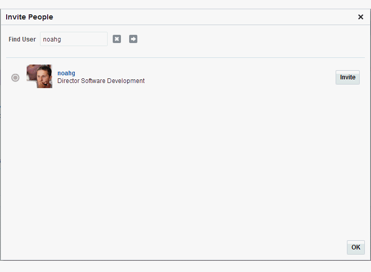

「コネクション」タブで、「人を招待する」リンクをクリックして「人を招待する」ダイアログを開きます(図9-7)。
図9-7 「人の招待」ダイアログ
「ユーザーの検索」フィールドに、コネクションに招待する人のユーザー名を入力し、
をクリックします。 -

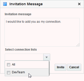

目的のユーザーの横にある「招待」リンクをクリックして、「招待メッセージ」ダイアログを開きます(図9-8)。
図9-8 「招待メッセージ」ダイアログ
デフォルトのメッセージを使用するか、新しいメッセージを入力します。
必要に応じて、「コネクション・リストの選択」リストから、招待の承認後にそのユーザーを追加する1つ以上のコネクション・リストを選択します。
「招待」をクリックします。

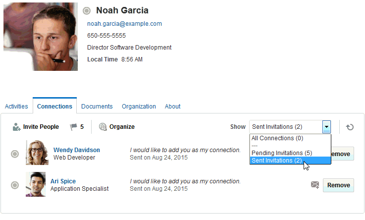

送信した招待を表示するには:
「コネクション」タブに移動します(「コネクションの表示」を参照)。
「表示」メニューから「送信した招待」を選択します。
「コネクション」ページがリフレッシュされ、それまでに自分が送信し、保留中になっている招待のリストが表示されます(図9-9)。
図9-9 「送信した招待」ビュー
ノート: 「表示」メニューの「送信した招待」の横の数字は、自分が送信した招待で保留中になっているものの数を表しています。

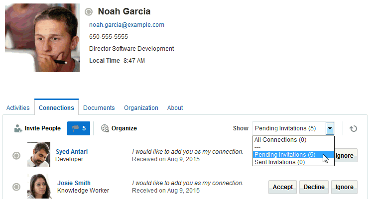

受信した招待の表示
受信した招待を表示するには:
「表示」メニューから「保留中の招待」を選択します。
ヒント: または、
をクリックします。「コネクション」ページがリフレッシュされ、それまでに自分が受信し、保留中になっている招待のリストが表示されます(図9-10)。
図9-10 「保留中の招待」ビュー
ヒント: 「表示」メニューの「保留中の招待」の横の数字は、自分が受信した招待で保留しているものの数を表しています。

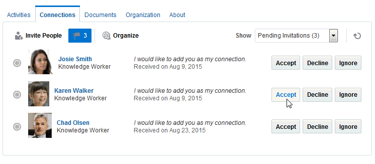

コネクションの招待に応答するには:
「表示」メニューから「保留中の招待」を選択して、保留中の招待のリストを表示します。
ヒント: または、
をクリックします。 -
任意の招待の横で、目的の応答をクリックします(図9-11)。
図9-11 「承認」、「却下」および「無視」の各ボタンが表示された「保留中の招待」ビュー
次の中から選択します。
承認 - コネクションを構築します。
却下 - コネクションを拒否し、それを通知します。コネクションの招待を却下した場合、発行者は自分で送信した招待を監視することでそれを知ることができます。
無視 - 応答を返さないでコネクションを削除します。コネクションの招待を無視した場合、発行者は自分で送信した招待を監視してもそれを知ることはありません。
招待に応答すると、その招待は受信した招待のリストから削除されます。招待を承認したユーザーは、自分の「コネクション」タブのビューに表示されます。
必要に応じて「表示」メニューから「すべてのコネクション」を選択し、自分の「コネクション」タブのデフォルト・ビューに戻ります。

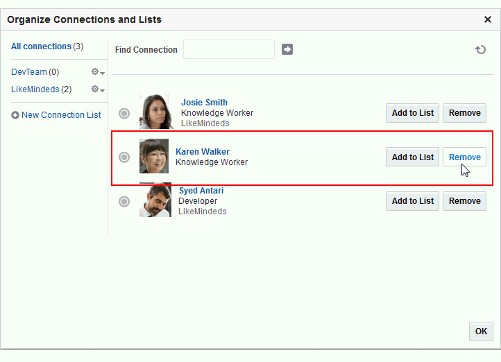

連絡先の削除
コネクション管理のプロセスに含まれる作業として、グループから抜けた人や会社を辞めた人、またはコネクションを維持しなければならない理由がなくなった人などのコネクションを削除しなければならない場合があります。
コネクション削除用のコントロールは、「プロファイル」ページの「コネクション」タブ、および「コネクション」ビューアと「コネクション - 詳細ビュー」で使用できます。この項では、「コネクション」タブからの方法を説明します。
コネクションを削除するには:

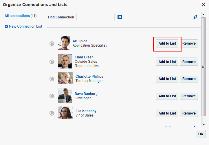

「編成」をクリックして「コネクションとリストの編成」ダイアログを開きます。
削除するコネクションの横にある「削除」ボタンをクリックします(図9-12)。
図9-12 コネクションの削除
確認ダイアログで「はい」をクリックして、選択したコネクションを削除します。
「OK」をクリックして「コネクションとリストの編成」ダイアログを閉じます。

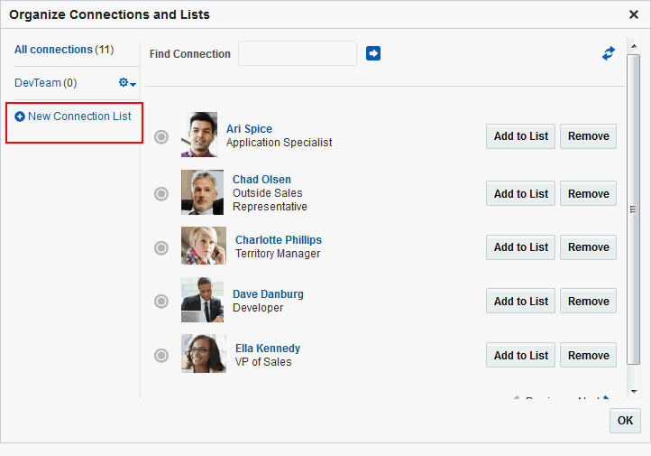

コネクション・リストの作成
コネクション・リストは、「コネクション」ビューアと「コネクション - 詳細ビュー」、および「プロファイル」ページの「コネクション」タブで作成できます。この項では、「コネクション」タブからの方法を説明します。
コネクション・リストを作成するには:
「プロファイル」ページの「コネクション」タブに移動します(「コネクションの表示」を参照)。
「新規コネクション・リスト」をクリックして(図9-13)、「リストの作成」ダイアログを開きます。
図9-13 新規コネクション・リスト
コネクション・リストの名前を入力し、「保存して閉じる」をクリックしてリストを作成して、「コネクションとリストの編成」ダイアログでリストを開きます。
ヒント: すべてのコネクトのビューに戻るには、「すべてのコネクション」をクリックします。
ユーザーの横にある「リストに追加」(図9-14)をクリックします。
図9-14 リストに追加
「リストに追加」ダイアログ(図9-15)で、1つ以上のリストを選択して、「保存して閉じる」をクリックします。
図9-15 「リストに追加」ダイアログ
ヒント: 「すべて」をクリックすると、選択したユーザーがすべてのコネクション・リストに追加されます。
目的の処理が終わるまで、ステップ3から4を繰り返します。

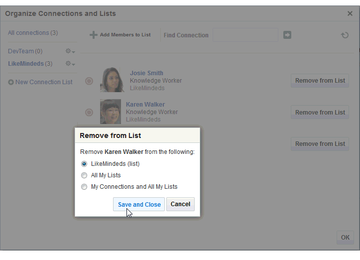

リストからコネクションを削除するには:

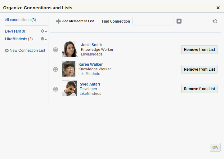

コネクションを削除するリストを選択して(図9-16)、コネクション・リストを表示します。
図9-16 「California Office」リストが選択された「コネクションとリストの編成」ダイアログ
ユーザーの横にある「リストから削除」をクリックして、「リストから削除」ダイアログを開きます(図9-17)。
図9-17 「リストから削除」ダイアログ
選択したユーザーを現在のリストから削除するのか、そのユーザーがメンバーであるすべてのリストから削除するのかを選択します。または、「マイ・コネクションとすべてのマイ・リスト」を選択して、すべてのリストおよび自分のすべてのコネクションからそのユーザーを削除します。
「保存して閉じる」をクリックします。
目的の処理が終わるまで、ステップ3から5を繰り返します。

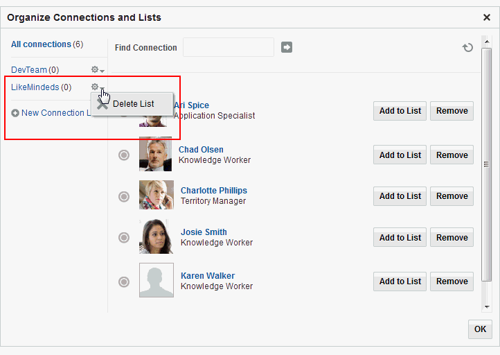

コネクション・リストの削除
コネクション・リストを削除しても、リストに追加されたコネクションは削除されません。削除されるのは選択したグループ、つまり、リスト自体のみです。削除されたリストに含まれていたコネクションはコネクションとして残ります。
「プロファイル」ページの「コネクション」タブ、「コネクション」ビューアおよび「コネクション - 詳細ビュー」から、コネクション・リストを削除できます。この項では、「コネクション」タブからの方法を説明します。

削除するコネクション・リストの横にある「アクション」アイコンをクリックして、表示されるメニューから「リストの削除」を選択します(図9-18)。
図9-18 「アクション」メニューの「リストの削除」オプション
