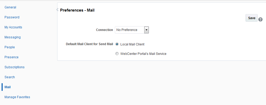

システム管理者は「メールの送信」機能が使用するメール・クライアント(「WebCenter Portalのメール・サービス」または「ローカル・メール・クライアント」のいずれか)を決定します。デフォルト値は「ローカル・メール・クライアント」です。システム管理者がこのメール・クライアント設定をユーザーがオーバーライドできるようにしている場合は、「プリファレンス - メール」ページで別のメール・クライアントを選択できます(図10-2)。
図10-2 「プリファレンス - メール」ページ
メール・プリファレンスの設定の詳細は、「優先するメール接続の選択」を参照してください。

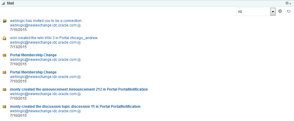

「メール」ビューアには、メール・サーバーの機能が公開されます(図10-3)。
図10-3 WebCenter Portalの「メール」

  1. メニュー・バーのユーザー・メニューで「プリファレンス」を選択します。
  2. 「メール」ページの「接続」ドロップダウン・リストから、WebCenter Portalを介してメールにアクセスするために使用するメール接続を選択します。
    このリストで使用可能なオプションは、システム管理者がWebCenter Portalで使用可能にしている接続によって異なります。「プリファレンスなし」オプションでは、システム・レベルのアクティブなメール接続が使用されます。
    図10-4 「プリファレンス - メール」ページ
  3. 「'メールの送信'アクションのデフォルト・メール・クライアント」で、SendMailコマンドを起動するときに開くメール・アプリケーションを特定するオプションを選択します。
    次のいずれかのオプションを選択します。
    • ローカル・メール・クライアント - Microsoft Outlookなど、通常使用するローカル・メール・クライアントは、SendMailコマンドを起動するときに作成メッセージ・ウィンドウを開くことを指定するために選択します。
    • WebCenter Portalのメール・サービス - SendMailコマンドを起動するときにWebCenter Portalのメール・サービス作成メッセージ・ウィンドウを開くことを指定するために選択します。
  4. 「OK」をクリックすると変更が保存され、「プリファレンス」が終了します。

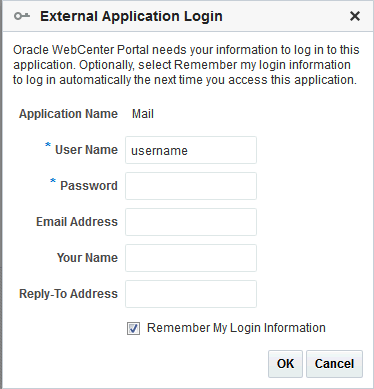

  1. 「メールにログイン」リンク(図10-5)をクリックして「外部アプリケーション・ログイン」ダイアログを開きます(図10-6)。
    図10-6 「外部アプリケーション・ログイン」ダイアログ
    ノート: 「外部アプリケーション・ログイン」ダイアログには、この画面を提供するメール・サービスの要件に応じて、追加のフィールドおよび情報が含まれている場合があります。外部アプリケーションおよびWebCenter Portalのログイン資格証明の保存の詳細は、「外部アプリケーションのログイン情報の指定」を参照してください。
  2. ユーザー名とパスワード、およびメール・アプリケーションに必要なその他のログイン資格証明を入力します。
    必須フィールドには、アスタリスク(*)が付いています。
  3. オプションで、「ログイン情報を保存する」を選択解除するか、選択されたままにして資格情報を格納します。
    次回WebCenter Portalにログインするときには、記憶領域からメール資格証明が取得され、ログインできます。
  4. 「OK」をクリックすると、受信箱からメールが表示されます。

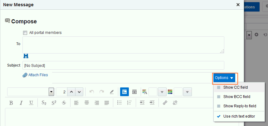

  2. 「作成」ウィンドウ(図10-10)で、次のいずれかまたは両方を実行します。
    • 「すべてのポータル・メンバー」を選択して、ポータル・メンバーであるすべてのユーザーを含む配布リスト全体にメールを送信します。
    • 「宛先」フィールドに受信者を入力します。カンマ(,)で複数のアドレスを区切ります。
    図10-10 「作成」ウィンドウ
  3. オプションで、「オプション」ドロップダウン・リスト(図10-11)をクリックします。
    • 「「CC」フィールドの表示」、「「BCC」フィールドの表示」、「「返信先」フィールドの表示」を選択して、これらのフィールドをメッセージに含めます。
      「返信先」フィールドには、メールを作成しているユーザーが事前入力されますが(図10-11)、任意のアドレスに変更できます。
    • 「リッチ・テキスト・エディタの使用」の選択を解除して、リッチ・テキスト・エディタではなくプレーン・テキストでメッセージを作成します。デフォルトでは、「リッチ・テキスト・エディタの使用」オプションが選択されています。
    選択したオプションは、変更されるまで維持されます。
    図10-11 メールの「作成」ウィンドウのオプション

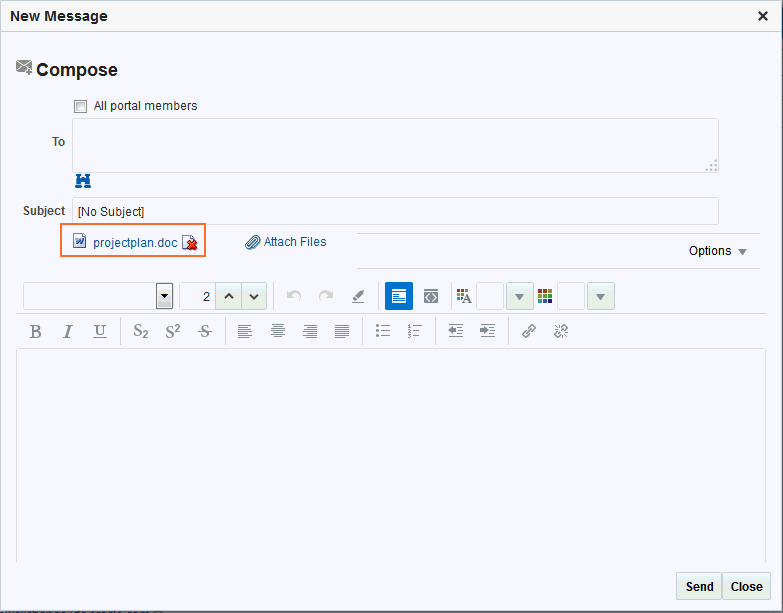

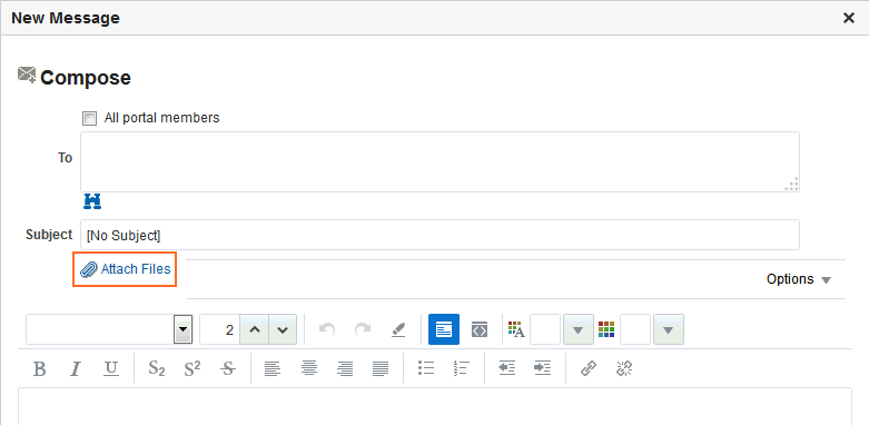

  2. 「作成」ウィンドウで、「ファイルの添付」リンクをクリックします(図10-13)。
    図10-13 「ファイルの添付」リンク
    「添付の追加」ウィンドウが開きます。
  3. 「参照」をクリックし、添付を探して選択します。
  4. 「添付」をクリックし、選択したファイルを添付します。
    ファイル・サイズは0バイトより大きいが2 MBより小さい必要があります。0バイトのファイルは添付されません。
    ノート: 大きなファイルの添付は、サーバーが低速になったり応答しない原因となるため、避けることをお薦めします。大きなファイル(2MBより大きい)を添付する場合は、HTTPプロトコルが添付を処理するため、システムは2MBの文字すべてを読み取った後でのみエラーを報告します。

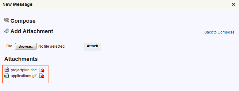

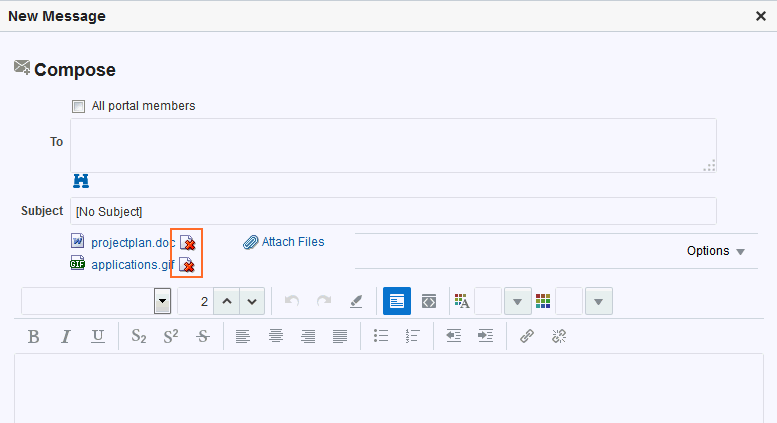

  5. ステップ3から4を繰り返して、添付を追加します。
    添付は、「添付の追加」ウィンドウの「添付」見出しの下に表示されます(図10-14)。
    図10-14 「添付の追加」ウィンドウの添付

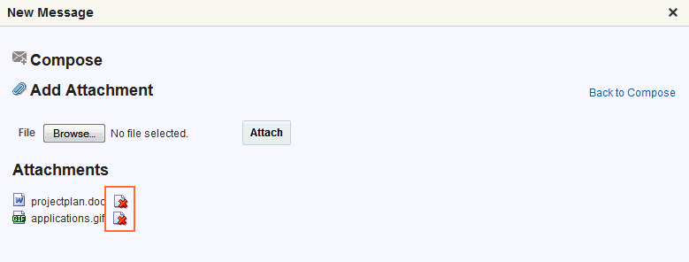

    各添付の横に「添付の削除」アイコンが表示されます(図10-14)。これをクリックすると、選択した添付をウィンドウから削除できます。

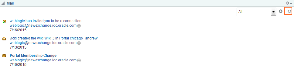

メールのリフレッシュ
新しいメール・メッセージを確認するには、リフレッシュを行う必要があります。リフレッシュ操作により新しいメールを確認するためにサーバーにイベントがトリガーされるため、新しいメールを取得する間、しばらく時間がかかる場合があります。したがって、新しいメールを表示するには、数回リフレッシュする必要がある場合があります。
ノート: ブラウザの再ロードやリフレッシュ用のボタンはクリックしないでください。「リフレッシュ」アイコンをクリックして、ビューを更新します。
図10-17 メールの「リフレッシュ」アイコン

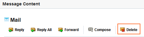

メール・メッセージを削除するには:
  1. 削除するメッセージを開きます(「メール・メッセージのオープン」を参照)
  2. メッセージの上部にある「削除」をクリックします(図10-18)。
    図10-18 メッセージ・ウィンドウの「削除」アイコン
