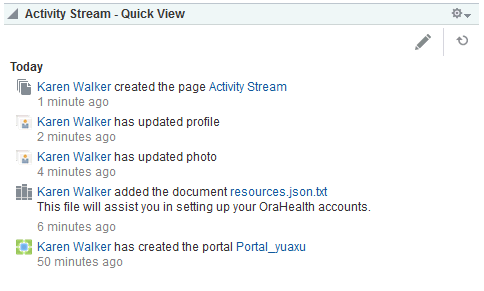

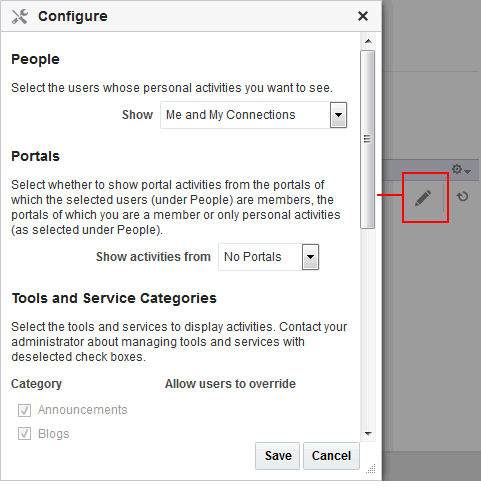

「アクティビティ・ストリーム - クイック・ビュー」では、鉛筆アイコン(「ソース、フィルタおよび表示オプションの変更」)を通してその構成設定にアクセスできます(図19-4)。
図19-4 鉛筆アイコンと表示される「構成」ダイアログ
これらのコントロールを使用して、アクティビティ・ストリームのプリファレンスを通してあなたのすべての「アクティビティ・ストリーム」ビューに提供される同様の設定によって、個々のビューア・インスタンスを調整します(詳細は、「アクティビティ・ストリームのプリファレンスの設定」と「アクティビティ・ストリームの使用」を参照)。

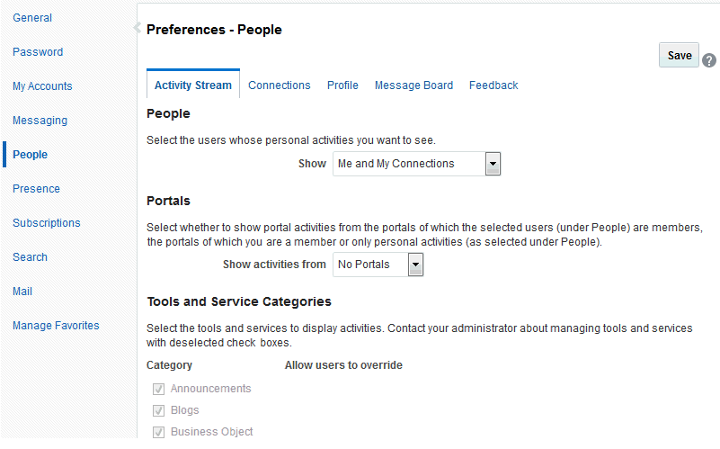

アクティビティ・ストリームのプリファレンスを使用して、あなたのアクティビティ・ストリームを表示できるユーザー、アクティビティの追跡対象のユーザー、カテゴリおよびポータル、ならびに「アクティビティ・ストリーム」ビューで表示するアクティビティを指定します。
関連項目: アクティビティ・ストリームによって追跡されるアクティビティのタイプの詳細は、表19-1を参照してください。
アクティビティ・ストリームのプリファレンスを設定するには:
  1. メニュー・バーのユーザー・メニューで「プリファレンス」を選択します。
  2. 「人」ページで、「アクティビティ・ストリーム」タブをクリックします。
    図19-5 「プリファレンス」 - 「人」ページ: 「アクティビティ・ストリーム」タブ
    ノート: 「サービス・カテゴリ」の下にDocumentsオプションがありますが、「アクティビティ・ストリーム」に表示されるドキュメント・アクティビティは、パブリッシャを使用するファイルのアップロードのみです。コンテンツ・マネージャで実行されるドキュメント・アクションは、「アクティビティ・ストリーム」には表示されません。
  3. 「人」の下で、あなたの「アクティビティ・ストリーム」ビューでアクティビティを表示する対象ユーザーを指定します。
    ヒント: この設定は、「ピープル・コネクション」からストリームされるアクティビティにのみ関係します。このようなアクティビティには、コネクションの作成、フィードバックやメッセージの投稿、プロファイルの調整などがあります。
    「表示」リストから、次のいずれかのオプションを選択します。
    • 自分のみ - あなた自身のアクティビティのみを、あなたの「アクティビティ・ストリーム」ビューに表示します。
    • 自分とマイ・コネクション - あなた自身とあなたのコネクションのアクティビティのみを、あなたの「アクティビティ・ストリーム」ビューに表示します。
    • 個人用以外 - あなた自身を含むどのユーザーのアクティビティも、あなたの「アクティビティ・ストリーム」ビューに表示しません。
    • 選択したコネクション・リスト - 「選択したコネクション・リスト」に含まれるユーザーのアクティビティのみを、あなたの「アクティビティ・ストリーム」ビューに表示します。
      このオプションを選択すると、使用可能なすべてのコネクション・リストがその下に表示されます。1つ以上のコネクション・リストを選択して、それらのリストにあるユーザーのアクティビティのみに表示を限定します。
      ノート: このオプションは、1つ以上のコネクション・リストを作成した後でのみ使用します(詳細は、「連絡先グループの作成および管理」を参照)。
  4. 「ポータル」の下で、アクティビティを表示するために次から選択します。
    • すべてのポータル - 使用できるすべてのポータルからのアクティビティをストリームします。
      ノート: 「すべてのポータル」と「選択したコネクション・リスト」(ステップ4)が選択されている場合、選択したユーザーがメンバーであるポータルのアクティビティと選択したユーザーの個人用アクティビティがアクティビティ・ストリームにより表示されます。たとえば、アクティビティ・ストリームには、ユーザーがポータルを作成した際にエントリが表示され(個人用アクティビティ)、ユーザーがメンバーであるポータルでドキュメントが作成された際にエントリが表示されます(ポータル・アクティビティ)。
    • マイ・ポータル - 自分がメンバーであるポータルからのアクティビティをストリームします。
    • ポータルなし - ホーム・ポータル以外のポータルからのアクティビティはストリームしません。
  5. 「サービス・カテゴリ」の下で、アクティビティを追跡するカテゴリを選択します。
    特定カテゴリのアクティビティを追跡する場合はチェック・ボックスを選択し、特定カテゴリのアクティビティを無視する場合はチェック・ボックスを選択解除します。
    ヒント: 前のステップで「ポータルなし」を選択すると、カテゴリの選択結果が影響を受けます。その場合、ここでカテゴリを選択しても、あなたの「アクティビティ・ストリーム」ビューにはどのカテゴリからもアクティビティが公開されなくなります。
  6. 「プライバシ」の下で、あなたの「アクティビティ・ストリーム」ビューを表示できるユーザーのタイプを指定します。
    • 全員 - ログインしているかどうかに関係なく、すべてのユーザーがあなたの「アクティビティ・ストリーム」ビューを表示できます。
    • 認証済ユーザー - ログインしているすべてのユーザーが、あなたの「アクティビティ・ストリーム」ビューを表示できます。
    • マイ・コネクション - あなたのコネクションであるユーザーが、あなたの「アクティビティ・ストリーム」ビューを表示できます。
    • 自分 - あなたの「アクティビティ・ストリーム」ビューを表示できるのは、あなただけです。
  7. 「保存」をクリックします。

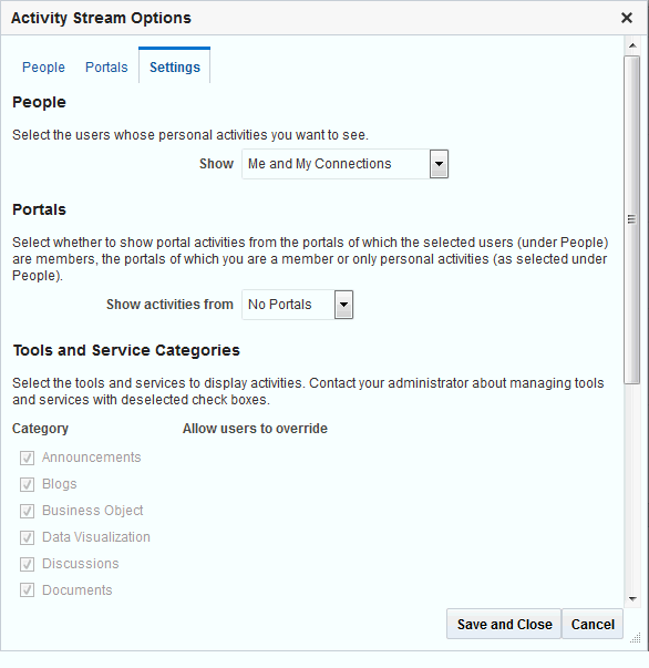

  1. 「アクティビティ・ストリーム」ビューアまたは「アクティビティ・ストリーム - クイック・ビュー」に移動します。
  2. 「アクティビティ・ストリーム」ビューアで、「オプション」をクリックします。
    「アクティビティ・ストリーム - クイック・ビュー」で、「ソース、フィルタおよび表示オプションの変更」アイコン(鉛筆)をクリックします。
  3. 「アクティビティ・ストリーム」のみ: 表示されたダイアログで、「設定」タブをクリックして前面に表示します。
  4. 「人」の下で、フォローする人を選択します。
  5. 「保存」をクリックして変更を保存し、ダイアログを終了します。

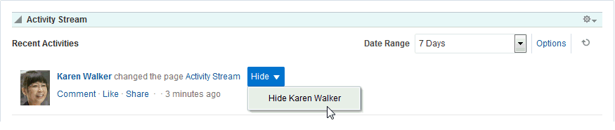

選択したユーザーのアクティビティの非表示化

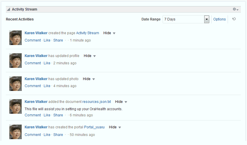

選択したユーザーからストリームされるアクティビティを「アクティビティ・ストリーム」ビューア・インスタンスで非表示にするには:
  1. 「アクティビティ・ストリーム」ビューアのインスタンスに移動します。
  2. 非表示にするユーザーの隣の「非表示」メニューを開き、該当するユーザー名を選択します(図19-6)。
    図19-6 アクティビティ・ストリームの「非表示」オプション
  3. 確認ダイアログで「OK」をクリックします。
    ページがリフレッシュされ、選択したユーザーのアクティビティはビューアに表示されなくなります。
関連項目: 非表示ユーザーの表示の詳細は、「非表示のユーザーのアクティビティの表示」を参照してください。

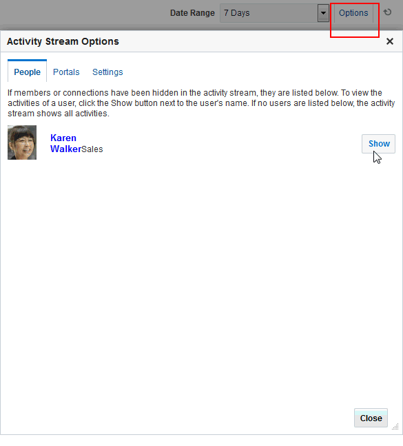

非表示のユーザーのアクティビティの表示
非表示のユーザーのアクティビティのストリーミングを再開するには:
  1. ユーザーのアクティビティが非表示になっている「アクティビティ・ストリーム」ビューアのインスタンスに移動します。
  2. 「オプション」をクリックします。
  3. 表示されるダイアログで、「人」タブをクリックし、そのタブを前面に表示します。
  4. そのアクティビティを表示する人の隣の「表示」をクリックします(図19-7)。
    図19-7 「オプション」リンクと「表示」ボタン

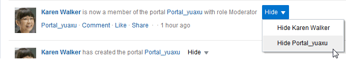

選択したポータルのアクティビティの非表示化
選択したポータルからストリームされるアクティビティを「アクティビティ・ストリーム」ビューア・インスタンスで非表示にするには:
ノート: あなたのプリファレンス設定によって、ポータルのアクティビティがストリームされない場合があります。アクティビティ・ストリームのプリファレンスの詳細は、「アクティビティ・ストリームのプリファレンスの設定」を参照してください。
  2. アクティビティを非表示にするポータルからストリームされたアクティビティの隣の「非表示」メニューを開き、該当するポータル名を選択します(図19-8)。
    図19-8 ポータルteamsite2を非表示にする選択
  3. 確認ダイアログで「はい」をクリックします。
    ページがリフレッシュされ、選択したポータルのアクティビティはビューアに表示されなくなります。
関連項目: 非表示ポータルの表示の詳細は、「非表示のポータル・アクティビティの表示」を参照してください。

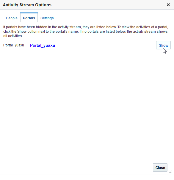

非表示のポータル・アクティビティの表示
ポータルの非表示アクティビティのストリーミングを再開するには:
  1. ポータルのアクティビティが非表示になっている「アクティビティ・ストリーム」ビューアのインスタンスに移動します。
  2. 「オプション」をクリックします。
  3. 表示されるダイアログで、「ポータル」タブをクリックし、そのタブを前面に表示します。
  4. そのアクティビティを表示するポータルの隣の「表示」をクリックします(図19-9)。
    図19-9 「アクティビティ・ストリーム・オプション」ダイアログの「オプション」リンクと「表示」ボタン

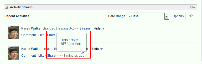

アクティビティ・ストリーム・アイテムを通したファイルおよび他のオブジェクトの共有
「アクティビティ・ストリーム」ビューアがサポートするように構成されている場合、あなたのストリームされたアクティビティの表示が許可されている全ユーザーと、ストリームされたアイテムを共有できます。これは、あなたのコネクション全員または選択したコネクション・リストの全ユーザーになります。アイテムが誰と共有されるかは、あなたまたはシステム管理者がアクティビティ・ストリームをどのように構成しているかによって決まります。
ストリームされたアイテムを電子メールで送信する場合は、すべての受信者を自分で選択できます。
ストリームされたアイテムを共有するには:
  1. 対象のストリームされたアイテムに移動します。
  2. 「共有」メニューからオプションを選択します(図19-10)。
図19-10 ストリームされたアクティビティの「共有」メニュー
関連項目: 詳細は、「アイテムのLIKE登録、コメント入力および共有」を参照してください。
