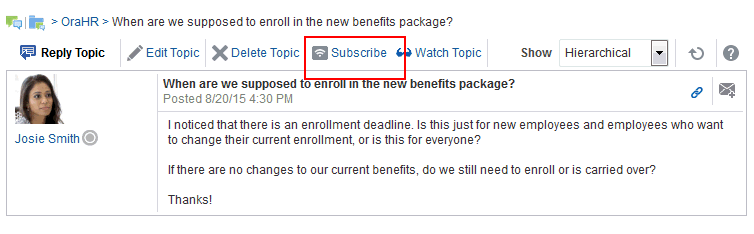

対象のトピック(詳細は、「ディスカッション・トピックへのサブスクライブ」を参照)

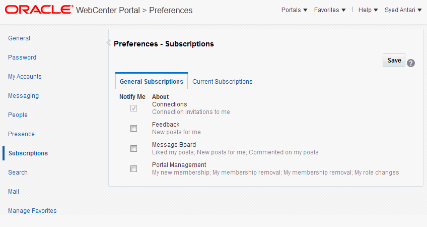

アプリケーション・レベルのサブスクリプションのデフォルト設定は、アプリケーション管理者が構成できます。そのため、アプリケーションレベルの「サブスクリプション・プリファレンス」の初期表示は、アプリケーション管理者のデフォルト設定によって決定されることになります。アプリケーションレベルのサブスクリプションは、「プリファレンス」の「サブスクリプション」ページにある「一般サブスクリプション」タブに表示されます(図18-1)。
図18-1 「プリファレンス」の「サブスクリプション」ページ
「一般サブスクリプション」タブに示される各オプションについて、システム管理者が次の2つの設定を制御します。
これらの設定により、このタブのビューに、一般サブスクリプションのどのオプションがどのように表示されるかが決定されます。表18-2には、管理者レベルのサブスクリプション設定が、「一般サブスクリプション」タブの表示にどのように影響するかを示します。

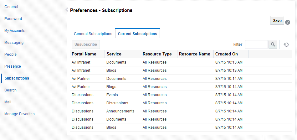

すべてのサブスクリプションの表示と削除は、「プリファレンス」の「サブスクリプション」ページにある「現在のサブスクリプション」タブで実行できます(図18-2)。
図18-2 「プリファレンス」の「サブスクリプション」ページ: 「現在のサブスクリプション」タブ
「サブスクリプション」ページを使用すると、アプリケーションレベル、ポータルレベル、オブジェクトレベルのすべてのサブスクリプションを表示して管理できます。詳細は、「サブスクリプションの表示と取消し」を参照してください。

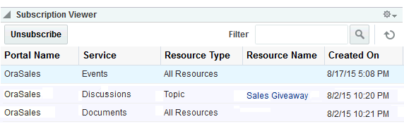

WebCenter Portalは、ポータル・ページに追加可能な通知ビューアも提供します。通知ビューアの機能は、通知プリファレンスで提供されるものと同じですが、柔軟性の点でメリットがあります。つまり、通知ビューアは任意のページに配置できます。さらに、「サブスクリプション・プリファレンス」ビューアは、配置した場所に応じて有効範囲が変化します。
次の2つの通知ビューアが使用可能です。

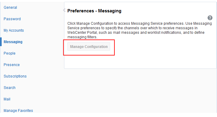

    ノート: 「構成の管理」ボタンは、WebCenter PortalでBPELサーバーが構成されている場合にのみアクティブになります。BPELサーバーがない場合、このボタンはグレー表示になり、デフォルトのメッセージング・チャネルであるメールが通知に使用されます。BPELサーバーには通知機能が用意されているため、システム管理者がBPELサーバーのかわりにメール・サーバーを通知に使用することを選択していても、「構成の管理」ボタンはアクティブである場合があります。複数のBPEL接続が登録されている環境では、すべての接続がメッセージング・プリファレンス・リポジトリを共有します。1つのBPEL接続に対して設定したメッセージング・プリファレンスが、すべての接続に適用されます。
    図18-6 「プリファレンス」の「メッセージング」ページ(BPELサーバーは未構成)

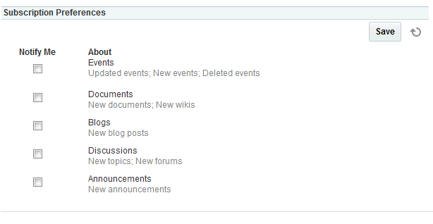

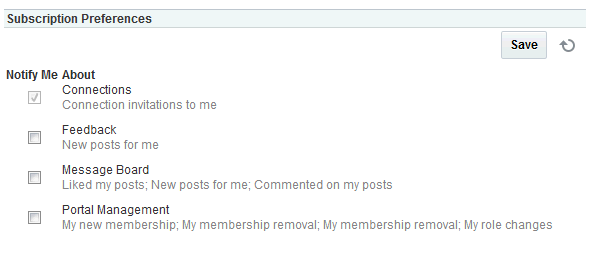

サブスクリプション・プリファレンスを使用すると、コネクション、フィードバック、およびメッセージ・ボードに関連するアクティビティの通知を、ピープル・コネクションから受け取るかどうかを指定できます。さらに、サブスクリプション・プリファレンスを使用すると、ポータルのメンバーシップまたはロールに対する変更など、ポータル管理のアクティビティにサブスクライブできます。
アプリケーションレベルのサブスクリプションは、システム管理者が設定したデフォルト設定の影響を受けます。プリファレンスのビューでは、いくつかのサブスクライブ・オプションが表示されていても選択できないことや、オプションが完全に非表示にされていることがあります。
詳細は、「サブスクリプションおよび通知について」を参照してください。
アプリケーションレベルのサブスクリプションを設定するには:
  1. ユーザー・メニューで「プリファレンス」を選択します。
  2. 「サブスクリプション」ページで、「一般サブスクリプション」タブをクリックします。
    図18-7 「プリファレンス」の「サブスクリプション」ページ: 「一般サブスクリプション」タブ
  3. 通知をトリガーするアクションを選択します。

    次から選択します。
    • コネクション: 別のユーザーからコネクションに招待されたときに通知を受け取ります
    • フィードバック: 別のユーザーがフィードバックを残したときに通知を受け取ります
    • メッセージ・ボード: 別のユーザーが「メッセージ・ボード」にメッセージを投稿したとき、投稿をLIKE登録したとき、および投稿にコメントを付けたときに通知を受け取ります
    • ポータル管理: メンバーとして追加されたときや削除されたとき、またはロールが変更されたときに通知を受け取ります
    通知をトリガーしないアクションの選択を解除します。
  4. 「保存」をクリックします。

  2. 「サブスクライブ」ダイアログで、次のオプションを1つまたは複数選択します。
    ノート: このダイアログのオプションは、そのオプション・タイプがポータルでも提供されている場合にのみ表示されます。たとえば、ポータル・マネージャがポータルでのディスカッションを有効にしていないと、このダイアログには、「ディスカッション」オプションは表示されません。
    • イベント: このポータルでのイベントの作成時、更新時、または削除時に通知を受け取ります
    • 「ドキュメント」および「ブログ」
      ノート: WebCenter Portal 12c (12.2.1)では、新たなドキュメント・サービス・タスク・フローが導入されました。新しいタスク・フローおよびサブスクリプションおよび通知の統合は、このリリースではサポートされていません。そのため、ドキュメント関連のアクティビティによって通知がトリガーされることはありません(ドキュメント関連のアクティビティには、ドキュメント、Wikiおよびブログに対するアクションが含まれます)。新しいドキュメント・タスク・フローおよびサブスクリプションおよび通知の統合は、今後のリリースで再導入される予定です。
    • ディスカッション: このポータルにディスカッション・トピックが作成されたときに通知を受け取ります
      関連項目: 特定のディスカッション・トピックに関する通知の詳細レベル(編集、LIKE登録、コメントされた日時など)を確認するには、オブジェクト・レベルでトピックにサブスクライブします。詳細は、「ディスカッション・トピックへのサブスクライブ」を参照してください。
    • お知らせ: このポータルにお知らせが作成されたときに通知を受け取ります
  3. 「保存」をクリックし、設定を保存してダイアログを終了します。

ディスカッション・トピックにサブスクライブするには:
  1. サブスクライブするディスカッション・トピックに移動します。
  2. トピックの上部にある「サブスクライブ」リンクをクリックします(図18-10)。
    図18-10 ディスカッション・トピックの「サブスクライブ」リンク

アプリケーションレベルのサブスクリプションを表示または取消しするには:
  1. ユーザー・メニューで、「プリファレンス」を選択します(「「プリファレンス」ページへのアクセス」を参照)。
  2. 「サブスクリプション」をクリックして「サブスクリプション」プリファレンスを開き、次に「一般サブスクリプション」タブをクリックします(図18-11)。
    図18-11 「プリファレンス」の「サブスクリプション」ページ: 「一般サブスクリプション」タブ
  3. 現在のアプリケーションレベルのサブスクリプションを表示および変更します。
  4. サブスクリプションを取り消すには、そのサブスクリプションのチェック・ボックスをクリアします。

ポータルレベルおよびオブジェクトレベルのサブスクリプションを表示または取り消すには:
  2. 「サブスクリプション」ページで、「現在のサブスクリプション」タブをクリックします。
    図18-12 「プリファレンス」の「サブスクリプション」ページ: 「現在のサブスクリプション」タブ
  3. 「表示」メニューを使用すると、列の表示順序と、各列の表示または非表示を制御できます。
  4. ポータルレベルまたはオブジェクトレベルのサブスクリプションを取り消す(サブスクライブ解除する)には、サブスクリプションを選択して「サブスクライブ解除」をクリックしてから、「通知サブスクリプションのサブスクライブ解除」ダイアログで「サブスクライブ解除」を再度クリックします。
  5. 「保存」をクリックします。
