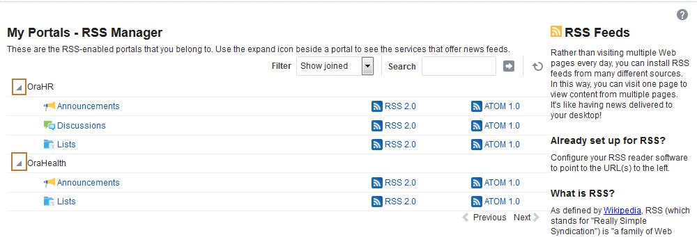

RSSマネージャの使用
RSSマネージャにRSSフィードが有効化されているすべてのポータルのノードが表示されます。WebCenter Portalから入手するニュース・フィードはコンテキストを認識し、発生元のポータルからのコンテンツのみを表示します。
RSSがポータルで有効化されている場合(『Oracle WebCenter Portalでのポータルの構築』のポータルに対するRSSニュース・フィードの有効化または無効化に関する項を参照)、およびRSSフィードが含まれるツール(ディスカッション、お知らせ、リストなど)がそのポータルで有効化されている場合(『Oracle WebCenter Portalでのポータルの構築』のポータルで使用可能なツールとサービスの有効化および無効化に関する項を参照)は、ポータルがRSSマネージャに表示されます
ノート: Oracle WebCenter Portalでは、Jive機能(お知らせおよびディスカッション/ディスカッション・フォーラム)のサポートが非推奨となりました。したがって、Jive機能は14.1.2インスタンスでは使用できません。
ニュース・フィードが提供する詳細レベルは、そのフィード・ソースによって異なります。たとえば、特定のリストからニュース・フィードを取り込むと、最近追加または変更された行の詳細と、個々の行へのリンクが表示されます。このようなリンクをクリックした場合も、リストのコンテンツが表示された状態で、ポータルに戻ります。
図20-3 RSSマネージャで展開されたポータル・ノード

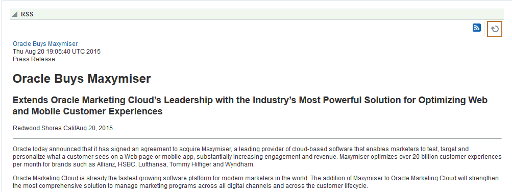

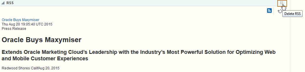

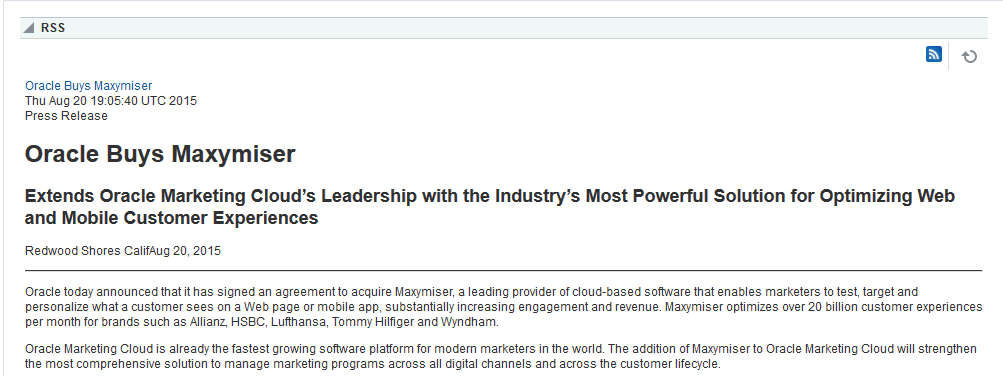

RSSビュー
RSSでは、外部サイトのニュース・フィードをポータルに表示できます(図20-4)。
図20-4 RSSビュー
ポータル・マネージャは、外部RSSフィードのコンテンツを表示するようにRSSを構成できます。『Oracle WebCenter Portalでのポータルの構築』のRSSタスク・フローのフィード・ロケーションの編集に関する項を参照してください。また、WebCenter Portalは、外部アプリケーションを使用したログイン資格証明の受渡しをサポートします。「外部アプリケーションのログイン情報の提供」を参照してください。

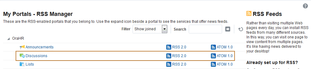

RSS Managerから「ディスカッション・フォーラム」ニュース・フィードのURLを入手するには:
WebCenter Portalの下部にある「RSS」リンクをクリックします(図20-5)。
ノート: ポータル・マネージャがポータルでRSSを有効化していない場合、「RSS」リンクは使用できません。
図20-5 「RSS」リンク
RSSマネージャで、必要に応じて、ニュース・フィードとして使用するディスカッションが含まれているポータルのノードを開きます。
ポータル・ノードの左にある「展開」アイコンをクリックするか、またはポータル名を右クリックしてそのメニューから展開オプションを選択すると、そのポータル・ノードを開くことができます。
「ディスカッション」の横にある「RSS 2.0」アイコンまたは「Atom 1.0」アイコン(図20-6)を右クリックし、表示されるコンテキスト・メニューからリンク・コピーのコマンドを選択します。
たとえば、ブラウザがFirefoxの場合、リンク・コピーのコマンドは「リンク場所のコピー」です。ブラウザがInternet Explorerの場合、リンク・コピーのコマンドは「ショートカットのコピー」です。

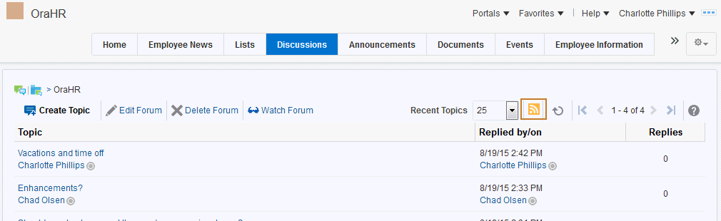

「ディスカッション」ページからのニュース・フィードの入手
「ディスカッション」ページ(またはコンソール)では、ディスカッションをモニタリングしながら、ニュース・フィードURLを簡単に取得できます。
「ディスカッション」ページから、ポータルのすべてのディスカッションのRSS URLを取得するには:
RSSフィードとして使用するディスカッション・フォーラムが含まれているポータルに移動します。
ナビゲーション・バーの「ディスカッション」をクリックして、「ディスカッション」ページ(またはコンソール)を開きます。
ポータルに「ディスカッション」ページが表示されるのは、ポータル・マネージャによってディスカッションが有効化され、「ディスカッション」ページが追加されている場合です。ポータルでのツールの有効化の詳細は、『Oracle WebCenter Portalでのポータルの構築』のポータルで使用可能なツールとサービスの有効化および無効化に関する項を参照してください。
すべてのポータル・メンバーに「ディスカッション」ページを公開するには、ポータル・マネージャがポータル・ナビゲーションにページ・リンクを追加する必要があります(『Oracle WebCenter Portalでのポータルの構築』のポータル・ナビゲーションへの既存ページの追加に関する項を参照)。ポータル・ナビゲーションに表示するページについては、そのページの「可視性」チェック・ボックスも選択する必要があります。詳細は、『Oracle WebCenter Portalでのポータルの構築』のポータル・ナビゲーションでのページの表示と非表示の切替えに関する項を参照してください。
「ディスカッション」ページの「RSS」アイコン(図20-7)を右クリックし、リンク・コピーのコマンドを選択します。
ノート: ポータル・マネージャがポータルでRSSを有効化していない場合、「RSS」アイコンは使用できません。

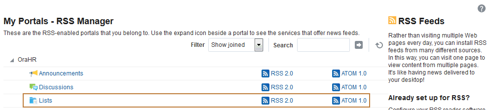

RSS Managerから「リスト」ニュース・フィードを入手するには:
WebCenter Portalの下部にある「RSS」ボタンをクリックします(図20-9)。
図20-9 「RSS」リンク
RSSマネージャで、RSSフィードの入手元のリストが含まれているポータルのノードを開きます。
ポータルのすべてのリストのRSSフィードを取得するには、「リスト・サービス」の横にある「RSS 2.0」アイコンまたは「Atom 1.0」アイコンを右クリックし(図20-10)、表示されるコンテキスト・メニューからリンク・コピーのコマンドを選択します。
図20-10 RSSマネージャ・ページの「リスト」ノード

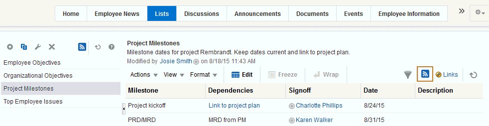

「リスト」ページからニュース・フィードを入手するには:
追跡するリストが含まれているポータルに移動します。
「リスト」ページまたはコンソール(ある場合)に移動します。
すべてのポータル・メンバーに「リスト」ページを公開するには、ポータル・マネージャがポータル・ナビゲーションにページ・リンクを追加する必要があります(『Oracle WebCenter Portalでのポータルの構築』のポータル・ナビゲーションへの既存ページの追加に関する項を参照)。ポータル・ナビゲーションに表示するページについては、そのページの「可視性」チェック・ボックスも選択する必要があります。詳細は、『Oracle WebCenter Portalでのポータルの構築』のポータル・ナビゲーションでのページの表示と非表示の切替えに関する項を参照してください。
必要なリストを開きます。
「RSS」アイコンを右クリックし、リンク・コピーのコマンドを選択します。
図20-11 「リスト」ページのリスト

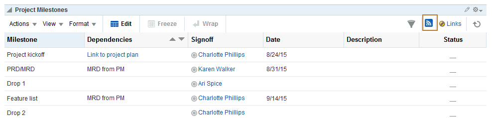

リストからのニュース・フィードの入手

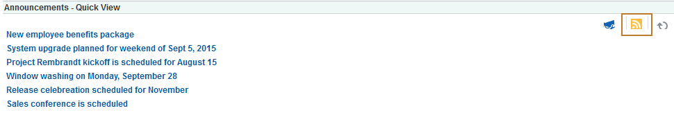

各「リスト」ビューには、ビューに含まれるすべてのリストに対する最近の追加および更新のRSSニュース・フィードと、個々のリストの行に対する最近のデータ変更のRSSニュース・フィードが表示されます。
リスト・ビューからニュース・フィードを入手するには:
個々のリスト行に対するデータ変更のニュース・フィードを入手するには、左ペインのリスト名を選択してリストを右ペインに表示し(図20-12)、右ペインにある「RSS」アイコンを右クリックし、表示されるコンテキスト・メニューからリンク・コピーのコマンドを選択します。
図20-12 リスト・ビュー

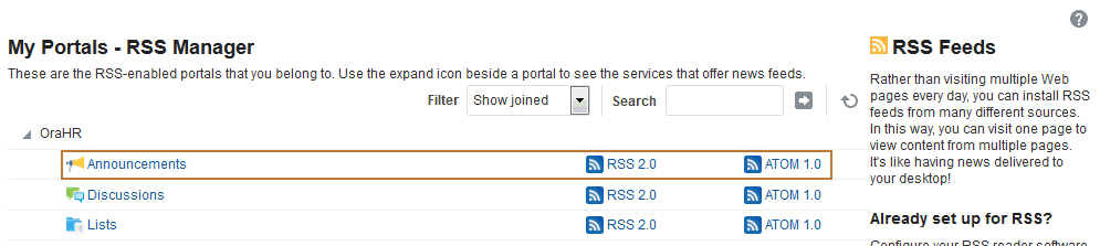

RSS Managerから「お知らせ」ニュース・フィードを入手するには:
WebCenter Portalの下部にある「RSS」リンクをクリックします(図20-13)。
図20-13 「RSS」リンク
RSSマネージャで、ニュース・リーダーから追跡するお知らせが含まれているポータルのノードを開きます。
「お知らせ」の横にある「RSS 2.0」アイコンまたは「Atom 1.0」アイコン(図20-14)を右クリックし、表示されるコンテキスト・メニューからリンク・コピーのコマンドを選択します。
図20-14 「RSS」ページの「お知らせ」ノード

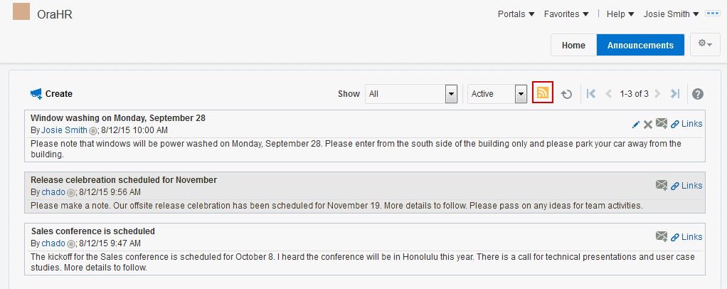

「お知らせ」ページからのニュース・フィードの入手
お知らせマネージャは、WebCenter Portalの「お知らせ」ページ(またはコンソール)から公開されます。お知らせマネージャを使用して、お知らせを作成したり更新できます。また、お知らせのニュース・フィードURLを取り込むことができます。
RSS Managerとは異なり、お知らせマネージャでは、RSS 2.0ニュース・リーダー用のニュース・フィードが表示されます。Atom 1.0フィードが必要なときは、RSSマネージャを使用してフィードURLを入手します。詳細は、「RSSマネージャからのお知らせニュース・フィードの入手」を参照してください。
「お知らせ」ページからニュース・フィードを入手するには:
「お知らせ」ページまたはコンソールを開きます。
ポータルで「お知らせ」ページ(またはコンソール)が表示されるのは、ポータル・マネージャによってお知らせが有効化され、「お知らせ」ページが追加されている場合です。ポータルでのツールの有効化の詳細は、『Oracle WebCenter Portalでのポータルの構築』のポータルで使用可能なツールとサービスの有効化および無効化に関する項を参照してください。
ノート: 「お知らせ」ビューで「お知らせマネージャのオープン」アイコンをクリックして、お知らせマネージャにアクセスすることもできます。このアイコンは、必要な権限がない場合、お知らせビューに表示されません。
「お知らせ」ページまたはコンソールの右側にある「RSS」アイコン(図20-15)を右クリックし、表示されるコンテキスト・メニューからリンク・コピーのコマンドを選択します。
図20-15 「お知らせ」ページの「RSS」アイコン
または、ニュース・フィード・アイコンをニュース・リーダー上にドラッグすると、ステップの大部分を省略できます。WebCenter Portal資格証明の入力が必要になることがあります。詳細は、「RSSについて」を参照してください。
RSSリーダーに移動し、サブスクリプションの追加アクションを開始します。
この方法は、使用するRSSリーダーに応じて異なります。
ステップ2でコピーしたリンクを、使用するRSSリーダーの該当フィールドに貼り付けます。
ノート: 「お知らせ」ページのニュース・フィードURLは、RSS 2.0ニュース・リーダーのみに対応します。Atom 1.0ニュース・リーダーを使用する場合は、次のいずれかを実行します。
貼り付けたRSSニュース・フィードに
&format=ATOM1.0を追加します。 -
RSSマネージャからAtom 1.0 URLを取得し、ここでそのURLを使用します。詳細は、「RSSマネージャからのお知らせニュース・フィードの入手」を参照してください。
お知らせビューからのニュース・フィードの入手
お知らせからニュース・フィードURLにアクセスすることもできます。「お知らせ」ページと同様、ビューは、RSS 2.0ニュース・リーダー用のフィードのみを提供します。Atom 1.0フィードが必要なときは、RSSマネージャを使用してフィードURLを入手します。詳細は、「RSSマネージャからのお知らせニュース・フィードの入手」を参照してください。
お知らせビューからニュース・フィードを入手するには:
お知らせビューが表示されているページに移動します。
「お知らせ」ビューの「RSS」アイコン(図20-16)を右クリックし、表示されるコンテキスト・メニューからリンク・コピーのコマンドを選択します。
図20-16 お知らせビューの「RSS」アイコン
ノート: 「お知らせ」ビューのニュース・フィードURLは、RSS 2.0ニュース・リーダーのみに対応します。Atom 1.0ニュース・リーダーを使用する場合は、次のいずれかを実行します。
貼り付けたRSSニュース・フィードに
RSSのリフレッシュ
他のページ・コンポーネントとともにRSSコンポーネントは、すべてのサーバー・リクエストでリフレッシュされます。ただし、ニュース・フィードからのコンテンツは動的である場合があるため、必要に応じて、「リフレッシュ」アイコン(図20-17)をクリックして、RSSを自分自身でリフレッシュするオプションがあります。
最新のRSSフィードを表示するには、「リフレッシュ」アイコンをクリックします(図20-17)。
ノート: ブラウザの再ロードやリフレッシュ用のボタンはクリックしないでください。「リフレッシュ」アイコンをクリックして、ビューを更新します。
図20-17 RSSビューの「リフレッシュ」アイコン
ビューは、外部ソースから最新データを更新および表示します。
RSSフィードの削除
RSSの削除アイコンが使用可能な場合は、RSSの削除アイコンを使用して、ページからRSSコンポーネントを削除できます(図20-18)。ポータル・マネージャは、「RSS」ビューの削除設定を指定できます。『Oracle WebCenter Portalでのポータルの構築』のRSSタスク・フローの削除に関する項を参照してください。
図20-18 RSSビューの「削除」アイコン
RSSの削除アイコンをクリックすると、「コンポーネントの削除」ダイアログが表示されます。ページからRSSコンポーネントを削除するには、このダイアログの「削除」をクリックします。
