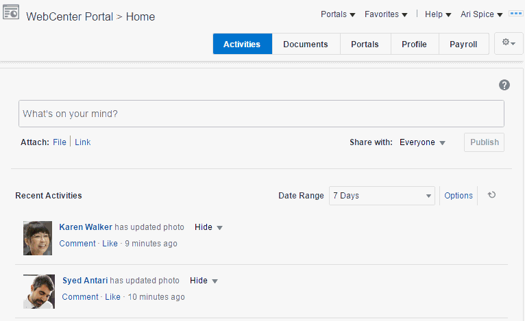

アクティビティ 個人ステータスを明らかにし、パブリッシャを使用して外部または内部オブジェクトへのリンクを提供します。アクティビティ・ストリームを使用してアクティビティに関する情報を表示します。 「メッセージ、ファイルおよびURLの共有」および「ポータルのアクティビティの追跡」を参照

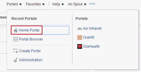

ホーム・ポータルにアクセスする方法
ホーム・ポータルには、次のいずれかの方法を使用してアクセスできます。

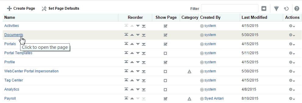

ホーム・ポータルでのページのオープン
ホーム・ポータルでは、自分の個人用ページ、システム・ページ、アクセス権を付与されているその他のページにアクセスできます。
ホーム・ポータルのページにアクセスする方法は、そのホーム・ポータルに対して定義されているページ・テンプレートとアプリケーション・スペシャリストが公開しているコントロールに依存します。ただし、どのような構成でも、プリティURLを使用してページを開くことができます。
ホーム・ポータルでページを開くには:

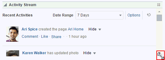

コンポーネントの周囲の枠線およびヘッダーは、クロムとも呼ばれます。クロムは、コンポーネントの境界線を明確にして、コンポーネントに対するアクションのアクセス・ポイントとなります。これらのアクションとしては、「アクション」メニューに含まれているものや、そのクロム自体に埋め込まれているものがあります。後者の場合は、クロムには、コンポーネントの高さを調整するためのサイズ変更ハンドルが付随していることがあります(図6-4)。
図6-4 コンポーネント上のサイズ変更ハンドル
ノート: 双方向に表示されたコンポーネントの場合、サイズ変更ハンドルの位置は異なります。右から左の向きに表示されたコンポーネントでは、サイズ変更ハンドルは左側に表示されます。
この機能を使用するには、サイズ変更ハンドルをクリックしたまま、上または下にドラッグします。上にドラッグするとコンポーネントの高さは小さくなり、下にドラッグするとコンポーネントの高さは大きくなります。

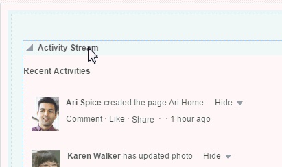

コンポーネントの縮小および展開
1回クリックするだけで、ブラインドを巻き上げるように一部のコンポーネントを縮小表示できるため、視覚的に邪魔な不使用コンポーネントをアプリケーション・ビューから隠すために便利です。縮小を実行できるのは、コンポーネントのヘッダーが表示されている場合です。もう1回クリックすると、縮小したコンポーネントを元どおりに展開できます。
ページ上のコンポーネントを縮小および展開するには:
  1. コンポーネントをブラインドのように巻き上げるには、コンポーネント・ヘッダー上の「縮小」アイコンをクリックします(図6-5)。
    図6-5 コンポーネント上の縮小/展開アイコン
  2. コンポーネント全体を元どおりに表示するには、コンポーネント・ヘッダー上の「展開」アイコンをクリックします(図6-6)。
    図6-6 縮小されたコンポーネント

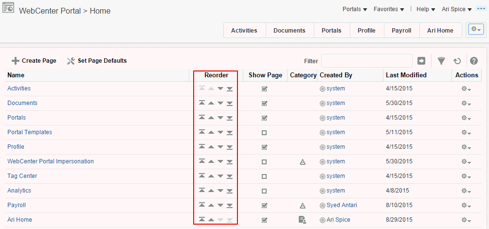

ホーム・ポータルでのページ順序の変更
「ページのパーソナライズ」ページでは、ホーム・ポータルでページが一覧表示または配置される順序を変更できます。この設定は、ホーム・ポータルで公開されるタブの順序に影響します。
ホーム・ポータルでのページの順序を再配置するには:
  1. ホーム・ポータル(「ホーム・ポータルにアクセスする方法」を参照)で、「ページのパーソナライズ」ページを開きます。
    ヒント: このページへのアクセス方法は、使用するページ・テンプレートによって異なります。たとえば、「アクション」 「アクション」アイコンメニューを使用してアクセスできる場合があります。
  2. 「並替え」列のアイコンを使用して、ページ順序を変更します(図6-8)。
    ノート: ページの順序を変更するには、ページ名をドラッグ・アンド・ドロップする方法もあります
    図6-8 ページのパーソナライズ: 並替え

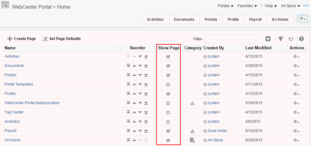

ホーム・ポータルのビューでのページの表示/非表示
デフォルトでは、ホーム・ポータルでは個人用ページと選択したシステム・ページがタブとして公開されます。一部のページを非表示にしたり、デフォルトでは非表示になっているシステム・ページ(「ポータル・テンプレート」ページなど)を公開したりすることもできます。
ホーム・ポータルのビュー内のページを表示または非表示にするには:
    ヒント: このページへのアクセス方法は、使用するページ・テンプレートによって異なります。たとえば、「アクション」 アクションメニューを使用してアクセスできる場合があります。
  2. 「ページのパーソナライズ」ページで、表示または非表示にするページの「ページを表示」チェック・ボックスを選択または選択解除します(図6-9)。
ノート: 現在のページの「ページを表示」チェック・ボックスの選択を解除した場合は、「ページのパーソナライズ」ページが終了し、現在のページは非表示になります。
ホーム・ポータル内では、少なくとも1つのページが常に表示されている必要があるため、すべてのページを非表示にすることはできません。
図6-9 ページのパーソナライズ: ページを表示
