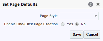

  2. 「ページのパーソナライズ」ページで「ページ・デフォルトの設定」をクリックし、「ページ・デフォルトの設定」ダイアログを開きます。
    図7-1 「ページ・デフォルトの設定」ダイアログ
  3. ページ作成デフォルトを設定するには:
    1. 「ページ・スタイル」ドロップダウン・リストからページ・レイアウトを選択します。
      シード済ページ・スタイルの詳細は、「ヘルプ」アイコンをクリックしてください。ただし、システム管理者が追加のカスタム・ページ・スタイルを指定したり、ページ・スタイルを短いリストに制限する場合があることに注意してください。
      ヒント: 選択したページ・スタイルに任意のコンテンツの発行コンポーネントが含まれていないことを確認します。コンテンツの公開は、個人用ページではサポートされていません。使用できる組込みページ・スタイルは、ポータル、Web、空白および製品情報です。
    2. 「ワンクリック・ページ作成の有効化」の横にあるオプションを選択します。
      • はい - 「ページの作成」ダイアログを使用せず、指定された「ページ・スタイル」を使用してすべての個人用ページを作成します。これにより、個人用ページ全体に共通のルック・アンド・フィールが適用されます。
        ヒント: 「ページの作成」ダイアログを使用しない場合、新しいページには一般的な名前が付きます。ページの名前変更の詳細は、「個人用ページの名前変更」を参照してください。
      • いいえ - 「ページの作成」ダイアログですべての個人用ページに対してデフォルトとして選択した特定の「ページ・スタイル」を使用して、「ページの作成」ダイアログが表示されます。新しい個人用ページに別のスタイルを選択できます。
  4. 「保存」をクリックして変更を保存し、ダイアログを終了します。

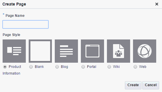

個人用ページの作成
ポータル・ナビゲーションの実装方法や使用するページ・テンプレート設計に応じて、ホーム・ポータルのビューに個人用ページを複数の方法で作成できる場合があります。
ホーム・ポータルで個人用ページを作成するには:
  1. ホーム・ポータル(「ホーム・ポータルにアクセスする方法」を参照)で、「ページの作成」をクリックします。
    ヒント: 「ページの作成」リンクの場所は、使用するページ・テンプレートによって異なります。たとえば、サイド・ナビゲーション・テンプレートでは、「アクション」メニューを使用してここにアクセスできます。また、「ページのパーソナライズ」ページで見つかる場合もあります。
    WebCenter Portalは次のいずれかを実行します。
    • 「ページの作成」ダイアログを開きます(図7-2)。
    • 「ページ・デフォルトの設定」ダイアログでデフォルト・スタイルが指定されている場合は、それによってすぐに新しいページが作成されます(「個人用ページのページ作成デフォルトの設定」を参照)。
    図7-2 「ページの作成」ダイアログ
    ノート: システム管理者は、「ページの作成」ダイアログに表示されるオプションを制御できるため、図7-2に示されているのとは異なる表示になる可能性があります。また、システム管理者は、カスタム・ページ・スタイルの属性を設定して、そのスタイルに基づいて新しく作成されたページをページ編集モードで開くのか、またはページ・ビュー・モードで開くのかを決定できます。
    ヒント: 選択したページ・スタイルに任意のコンテンツの発行コンポーネントが含まれていないことを確認します。コンテンツの公開は、個人用ページではサポートされていません。使用できる組込みページ・スタイルは、製品情報、空白、ブログ、ポータル、WikiおよびWeb情報です。
  2. 「ページの作成」ダイアログが開いたら、ページの名前を入力します。
    ページ名に使用できる文字に制限はありません。既存のページまたは特定のシステム・ページ(「アクティビティ」、「ドキュメント」、「タグ・センター」、「分析」、「WebCenter Portal偽装」)と同じ名前を個人用ページに付けることはできません。ただし、システム・ページ、「ポータル」、「ポータル・テンプレート」および「プロファイル」は個人用ページ名として使用できます。
    ノート: ファイル(Wikiドキュメントを含む)の名前付けには制限がありますが、ページ名には名前付けの制限はありません。したがって、次に示す文字はいずれもWikiページの名前付けに使用でき、ページ・タイトルに含めることもできますが、関連付けられているWikiドキュメントでは、これらの無効な文字は「_」に置換されます。
    たとえば、"What's In a Name?"という名前のWikiページを作成すると、ページはこのタイトルになりますが、関連付けられているWikiドキュメントは_What's In a Name__という名前になります。
  3. ページ構造を定義するためのページ・スタイルを選択します。
  4. 「作成」をクリックします。
    新しいページがページ・エディタで開きます。ここでコンテンツを追加できます。

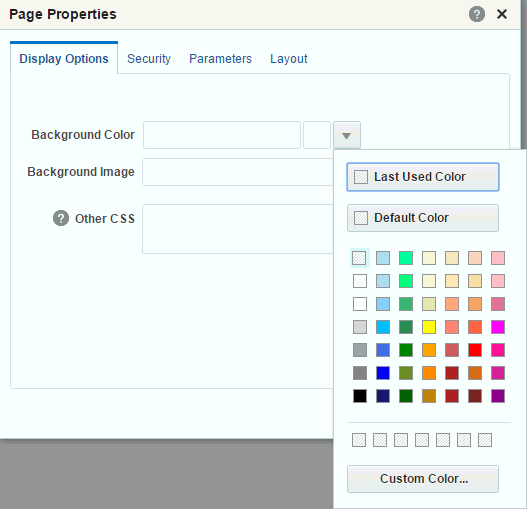

  3. 「ページ・プロパティ」ダイアログで、「表示オプション」タブをクリックします(図7-5)。
    図7-5 「ページ・プロパティ」: 「表示オプション」
  4. ページの背景色を設定するには、「背景色」の横のカラー・ピッカーを開き、次のいずれかの方法でページの背景色を選択します。
    • 色をクリックして選択します。
    • 色のRGBに相当する値を「背景色」フィールドに入力します。
      ヒント: RGB値は、RRGGBB、#RRGGBBまたはr,g,bの形式で入力します。
    • カスタム色を作成するには、ピッカーで「カスタム色」をクリックし、提供されているセレクタおよびスライダを使用して色および彩度のレベルを選択します。
      図7-6 カスタム・カラー・ピッカー
      「OK」をクリックして、色の値を「背景色」フィールドに入力します。

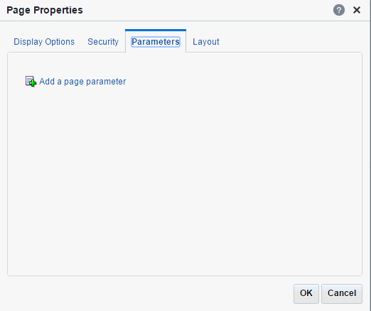

個人用ページのパラメータの追加または変更
ページ・パラメータを使用すると、ページ・パラメータを使用するように構成されているページ・コンポーネントに渡す値を格納する手段を提供することにより、コンポーネントとそのコンポーネントを含むページとの間の通信が可能になります。
たとえば、株価ティッカーおよび株式ニュースのコンポーネントを含むページについて考えてみます。ティッカーおよびニュースの両コンポーネントに同じパラメータ値を使用して、同じ会社の情報が表示されるようにします。
ノート: ページ・パラメータの値を変更すると、新しい値がすぐに保存されます。前の値に戻すことはできません。このため、元の値に戻す必要が生じた場合に備えて、変更する前にパラメータ値をノートに取っておいてください。
ページ・パラメータを追加または変更するには:
  1. ページ・エディタでページを開きます(「個人用ページの編集」を参照)。
  2. 「ページ・プロパティ」アイコン(図7-7)をクリックして、「ページ・プロパティ」ダイアログを開きます。
    図7-7 「ページ・プロパティ」アイコン
    「ページのプロパティ」アイコン
  3. 「パラメータ」タブで、次のことを実行します。
    • 「ページ・パラメータの追加」をクリックして新規パラメータを追加します。「ページ・パラメータの追加」ダイアログに、新規パラメータの「名前」を入力し、「パラメータの追加」をクリックして、値入力フィールドが表示される「パラメータ」タブにパラメータを追加します。オプションで、新規パラメータの値を入力します。
    • 既存のパラメータを必要に応じて変更します
    図7-8 ページ・パラメータの追加
    すべてのパラメータ値は式言語(EL)エディタへのアクセス権を提供し、それを使用して定数値のかわりに変数値を選択または指定できます。パラメータの横にある「式エディタ」アイコンアイコンをクリックし、ELエディタを選択して開きます。ELのサポートが必要な場合は、アプリケーション開発者がEL式を指定できます。『Oracle WebCenter Portalの開発』の「式言語式」を参照してください

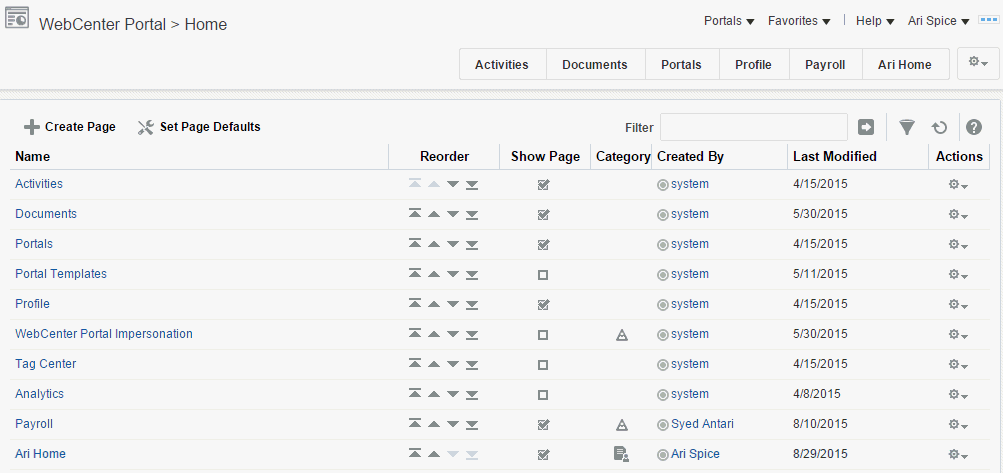

個人用ページの管理
個人用ページまたは管理権限を持つページを管理するには、次の手順を実行します。
  1. ホーム・ポータル(「ホーム・ポータルにアクセスする方法」を参照)で、「ページのパーソナライズ」ページ(図7-9)を開きます。
    ヒント: このページへのアクセス方法は、使用するページ・テンプレートによって異なります。たとえば、「アクション」 アクションメニューを使用してアクセスできる場合があります。
    図7-9 「ページのパーソナライズ」ページ
  2. 「ページのパーソナライズ」ページで、ページを選択し、そのページの「アクション」メニュー(図7-10)で使用可能な次のアクションのいずれかを選択します。
    図7-10 ページのパーソナライズ: 「ページ・アクション」メニュー

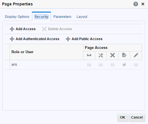

「ページ・プロパティ」ダイアログを使用した個人用ページのセキュリティへのアクセス
「ページ・プロパティ」ダイアログを使用して個人用ページのセキュリティ設定にアクセスするには:
  1. ページ・エディタでページを開きます。
  2. ページ名の横で、「ページ・プロパティ」アイコンをクリックします。
    図7-11 「ページ・プロパティ」アイコン
    「ページのプロパティ」アイコン
  3. 「ページ・プロパティ」ダイアログで、「セキュリティ」タブをクリックします。
    図7-12 個人用ページ: 「ページ・プロパティ」ダイアログの「セキュリティ」タブ
  4. ページ・アクセス権の設定の一般的なステップは、「個人用ページのセキュリティの設定」を参照してください。

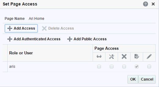

  2. 「ページのパーソナライズ」ページで、そのページの「アクション」アイコンをクリックして「ページのアクセス権限の設定」を選択し、「ページのアクセス権限の設定」ダイアログ(図7-13)を開きます。
    図7-13 「ページのアクセス権限の設定」ダイアログ: 個人用ページ
  3. ページ・アクセス権の設定の一般的なステップは、「個人用ページのセキュリティの設定」を参照してください。

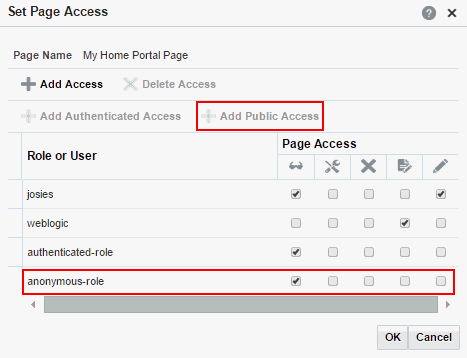

  2. すべてのパブリック・ユーザー(WebCenter Portalにログインしなかったユーザーおよびログインしていたユーザー)にページ・アクセス権限を付与するには、「パブリック・アクセス権限の追加」をクリックします。
    ページへのデフォルトの「表示」アクセス権を持つanonymous-roleロールが「ロールまたはユーザー」に追加されます。
    図7-15 匿名ロールのアクセス権限

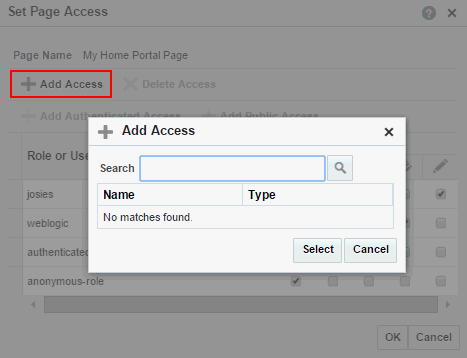

  3. 選択したユーザーおよびロールにページ・アクセス権限を付与するには、「アクセス権限の追加」をクリックして、「アクセス権限の追加」ダイアログを開きます。
    図7-16 「アクセス権限の追加」ダイアログ
  4. このページにアクセスできるユーザーを特定します。選択可能なすべてのユーザー、グループおよびアプリケーション・ロールから選択します。検索機能を使用してアイデンティティ・ストアを検索します。
    1. 「検索」フィールドで、2文字以上入力し、「検索」アイコンをクリックします。
      アイデンティティ・ストアの検索のヒントは、『Oracle WebCenter Portalでのポータルの構築』のアイデンティティ・ストアでのユーザーまたはグループの検索に関する項を参照してください。
      hinto: この検索は大/小文字を区別しません。
      検索条件と一致するユーザー、グループおよびロールが、「アクセス権限の追加」ダイアログに表示されます。
    2. リストから1つ以上の名前を選択します。
      複数のユーザーを選択するには[Ctrl]を押しながらクリックします。
    3. 「選択」をクリックします。
      選択したユーザーおよびグループが、「ページのアクセス権限の設定」ダイアログに表示されます。デフォルトでは、ユーザーにはページに対する「ページの表示」権限があります。その他の権限を適切に設定します。

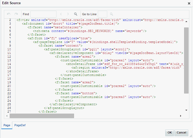

個人用ページのソースの編集
ページ・エディタでページを開かずに個人用ページのソースを編集できます。
個人用ページのソースを編集するには:
  1. ホーム・ポータル(「ホーム・ポータルにアクセスする方法」を参照)で、「ページのパーソナライズ」ページを開きます。
    ヒント: このページへのアクセス方法は、使用するページ・テンプレートによって異なります。たとえば、「アクション」 「アクション」アイコンメニューを使用してアクセスできる場合があります。
  2. 「ページのパーソナライズ」ページで、そのページの「アクション」アイコンをクリックして「ソースの編集」を選択し、「ソースの編集」ダイアログを開きます(図7-17)。
    図7-17 個人用ページ: ソースの編集
  3. 必要に応じてページのソースを編集します。
  4. 「OK」をクリックします。

個人用ページに関する情報の表示
個人用ページに関する情報を表示するには:
  2. 「ページのパーソナライズ」ページで、そのページの「アクション」アイコンをクリックし、「このページの情報」を選択すると、「ページ情報」ダイアログが開いて、「名前」、「作成者」、「作成日」、「最終変更日」および「ダイレクトURL」が表示されます。
個人用ページの削除
個人用ページを削除するには:
  2. 「ページのパーソナライズ」ページで、そのページの「アクション」アイコンをクリックして「ページの削除」を選択し、「ページの削除」ダイアログを表示します。
  3. 「ページの削除」確認ダイアログで、「削除」をクリックします。
