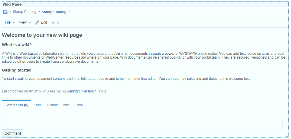

最初のWikiページには、図16-1のようなデフォルトのテキストによるデフォルトのWikiドキュメントが含まれます。
図16-1 Wikiページ・スタイルを使用して作成したデフォルトのWikiドキュメント
Wikiドキュメントでは、デフォルトのテキストを任意のコンテンツに置換できます。詳細は、「Wikiドキュメントの編集」を参照してください。

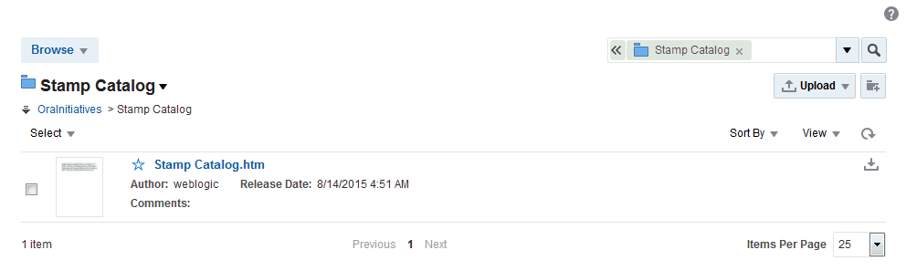

「コンテンツ・マネージャ」タスク・フローで、ルート・フォルダのWikiページ用の個別フォルダに格納されている新規作成されたWikiドキュメントを確認できます(図16-2)。フォルダとデフォルトのWikiドキュメントの両方が同じ名前を共有します。
図16-2 ドキュメント階層のWikiページに対するデフォルトのWikiドキュメント

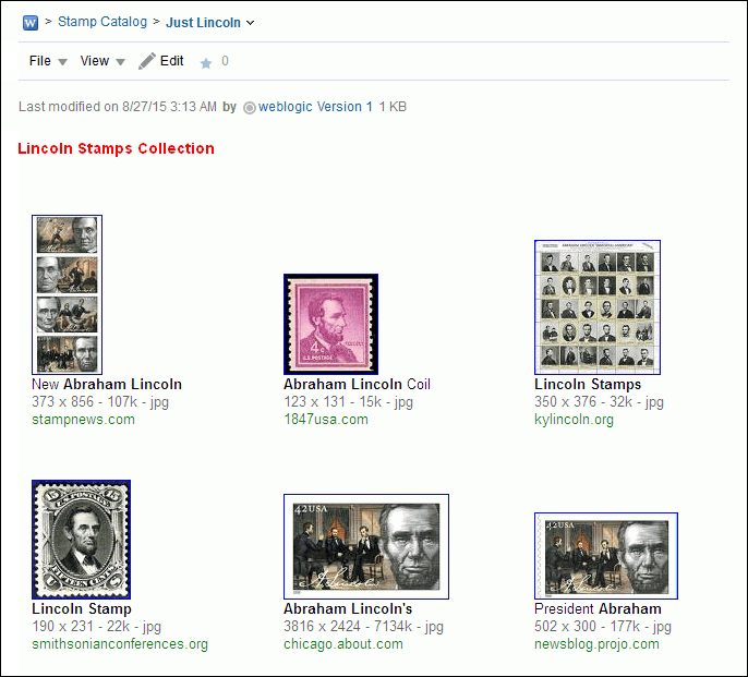

    新規Wikiドキュメントが表示され、他のポータル・メンバーによる編集が可能になります(図16-4)。
    図16-4 Wikiページに関連付けられた新規Wikiドキュメント

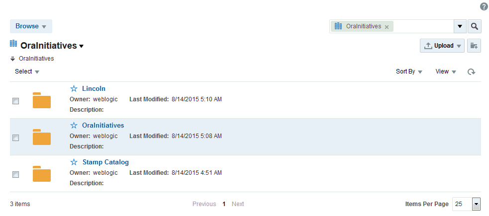

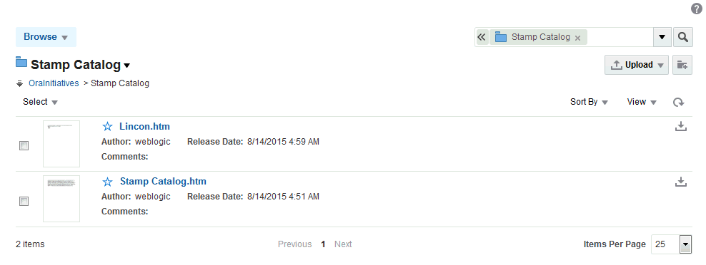

    「コンテンツ・マネージャ」タスク・フローで、新規Wikiドキュメント(Lincoln)は、デフォルトのWikiページ・ドキュメント(Stamp Catalog)として作成されたWikiドキュメントとともに、その親Wikiフォルダ(Stamp Catalog)にドキュメントとして保存されます(図16-5)。
    図16-5 Wikiページ内に作成されたWikiドキュメント

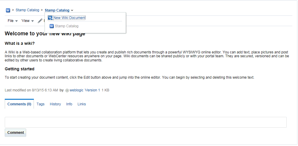

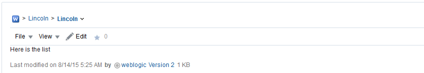

    Wikiページのブレッドクラムのページ名の横にあるドロップダウン矢印で、ページ内に作成されたWikiドキュメント(この例ではLincoln)を含むメニューが表示されます(図16-6)。
    図16-6 Wikiページに関連付けられたWikiドキュメントのリスト

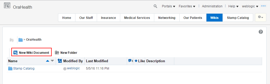

Wikiシステム・ページを使用してWikiドキュメントを作成するには:
  1. Wikiシステム・ページがポータル・ナビゲーションに公開されていることを確認します。詳細は、『Oracle WebCenter Portalでのポータルの構築』のポータル・ナビゲーションへの既存ページの追加に関する項を参照してください。
  2. ポータルのWikiシステム・ページで「新規Wikiドキュメント」アクションを選択します(図16-795B3-CED5-4867-8301-0B60D1F2F851)。
    図16-7 Wikiシステム・ページで使用可能な新規Wikiドキュメント・オプション

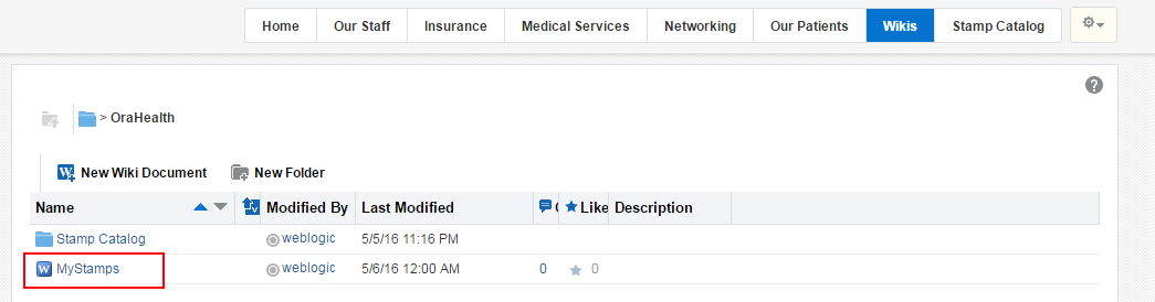

    次に示すように、Wikisシステム・ページで、新規Wikiドキュメント(MyStamps)がドキュメント階層の最上位フォルダとして表示されます。
    図16-8 Wikiシステム・ページでドキュメント階層にリストされたWikiドキュメント

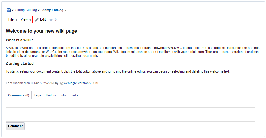

  1. Wikiドキュメントを開きます。
    ヒント: デフォルトのWikiドキュメントを開くには、そのWikiページに移動します。
    そのWikiページ内で作成された別のWikiドキュメントを開くには、ブレッドクラム内のページ名の横にあるドロップダウン矢印を最初にクリックして、目的のドキュメントを選択します。
  2. 「編集」アクションをクリックします。
    図16-9 Wikiページの編集

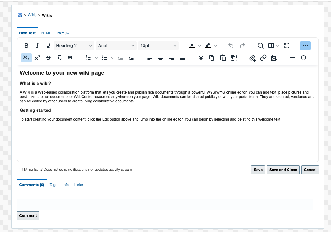

リッチ・テキスト・エディタ(RTE)は、完全に統合されたHTMLテキスト・エディタです。このエディタを使用すると、Wikiドキュメントやブログ投稿を作成および編集できます。
図16-10に作成モードを示し、図16-11に編集モードを示します。
図16-10 リッチ・テキスト・エディタでの新規Wikiドキュメント
図16-11 リッチ・テキスト・エディタでのWikiドキュメントの編集

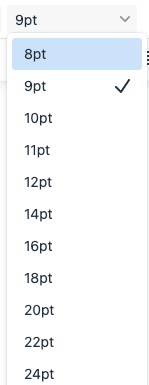

RTEの「フォント・サイズ」ドロップダウン・メニュー
フォント・サイズ。サイズを選択してからテキストを入力するか、テキストを強調表示にしてからサイズを選択します。

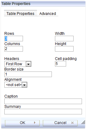

「表のプロパティ」にアクセスするには、表(図16-13)を選択できます。このダイアログでは、表16-2の説明に従って、表の基本プロパティを設定できます。
図16-13 リッチ・テキスト・エディタ: 「表プロパティ」ダイアログ(基本プロパティ)
表16-2 リッチ・テキスト・エディタ: 基本の「表プロパティ」
プロパティ 説明
幅
ピクセル数またはパーセント値のどちらかを選択して、表の幅を入力します。パーセント値として幅を指定すると、編集領域に対して表が占有する割合を設定できます。

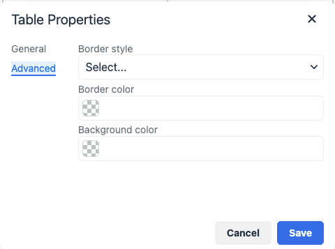

「詳細設定」タブをクリックすると、詳細な表プロパティが表示されます(図16-14)。ここでは、表16-3で説明するプロパティを設定できます。
図16-14 リッチ・テキスト・エディタ: 「表プロパティ」ダイアログ(詳細プロパティ)
表16-3 リッチ・テキスト・エディタ: 詳細な「表プロパティ」

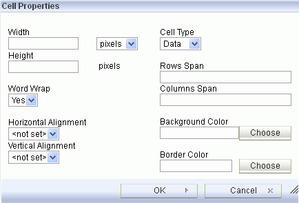

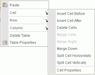

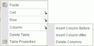

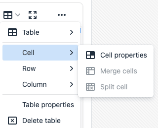

リッチ・テキスト・エディタでの表のセルの編集
リッチ・テキスト・エディタで、セルの挿入や削除、結合、またはセルのプロパティの変更を実行できます。
セルの挿入、削除、結合、またはセル・プロパティの変更を実行するには、セル(現在のセル)を選択し、「表」メニューから「セル」を選択して、セル・アクションのサブメニューを展開します(図16-16)。
図16-16 リッチ・テキスト・エディタ: 表の「セル」のアクション

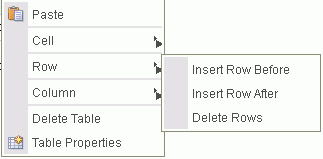

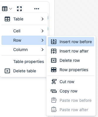

リッチ・テキスト・エディタでの表の行の編集
リッチ・テキスト・エディタで、表の行の挿入や削除を実行できます。
表で行の挿入や削除を実行するには、行(現在の行)を選択してから、「表」メニューから「行」を選択して行アクションのサブメニューを展開します(図16-17)。
図16-17 リッチ・テキスト・エディタ: 表の「行」のアクション

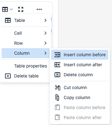

リッチ・テキスト・エディタでの表の列の編集
リッチ・テキスト・エディタで、表の列の挿入や削除を実行できます。
表で列の挿入や削除を実行するには、列(現在の列)を選択してから、「表」メニューから「列」を選択して列アクションのサブメニューを展開します(図16-18)。
図16-18 リッチ・テキスト・エディタ: 表の「列」のアクション

ポータル・ナビゲーションでの既存のWikiドキュメントの公開
Wikiページ内にWikiドキュメントを作成した場合、そのドキュメントはポータル・ナビゲーションに自動的に追加されません。
この項には次のトピックが含まれます:
既存のWikiドキュメントをWikiページとして公開
「Wiki」ページ・スタイルを使用してWikiページを作成すると、ドキュメント階層でリストされ、ポータル・ナビゲーションに個別のページとして公開されます。ただし、Wikiドキュメントを「新規Wikiドキュメント」アクションを使用して作成すると、Wikiドキュメントはドキュメント階層でリストされるだけです。こうしたWikiドキュメントに簡単にアクセスするために、Wikiドキュメントがポータル・ナビゲーションでページとして表示されるように公開できます。
既存のWikiドキュメントをポータル・ナビゲーションでページとして公開するには:
  1. 「コンテンツ・マネージャ」タスク・フローで、既存のWikiドキュメントと同じ名前で、ポータルのルート・レベルにフォルダを作成します(「フォルダおよびファイルの使用」を参照)。たとえば、既存のWikiドキュメントの名前がMember Meeting Scheduleの場合、Member Meeting Scheduleという名前のフォルダを作成します(図16-19)。
    図16-19 ポータルのルート・レベルで作成されたフォルダ
  2. 既存のWikiドキュメントを、新たに作成したフォルダに移動します。
    ノート: Wikiドキュメントが、「新規Wikiドキュメント」アクションで作成されている必要があります(「Wikiページ内のWikiドキュメントの作成」を参照)。
  3. 「Wiki」ページ・スタイルを選択してポータルに新しいページを作成します。
  4. 「タイトル」フィールドに、公開する既存のWikiドキュメントの表示名を入力します(Member Meeting Scheduleなど)。
    ノート: ファイル(Wikiドキュメントを含む)の名前付けには制限がありますが、ページ名には名前付けの制限はありません。したがって、次に示す文字はいずれもWikiページの名前付けに使用でき、ページ・タイトルに含めることもできますが、関連付けられているWikiドキュメントでは、これらの無効な文字は「_」に置換されます。
    たとえば、What's In a Name?という名前のWikiページを作成すると、ページはこのタイトルになりますが、関連付けられているWikiドキュメントはWhat's In a Name_という名前になります。
  5. 「作成」をクリックします。
    Wikiドキュメントがナビゲーション領域で個別のページとして公開されるようになります。この場所は、ポータルで使用しているページ・テンプレートによって異なります。図16-20は、ポータルのナビゲーション領域で、ページとして公開されているMember Meeting Schedule Wikiドキュメントを表示しています。
    図16-20 ページとして公開されているWikiドキュメント
