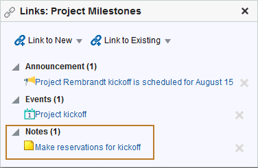

「新規にリンク」リストと「既存にリンク」リストでは、リンク先として使用可能なアイテムが異なります。たとえば、新規のノートにはリンクできますが、既存のノートにはリンクできません。また、「ホーム・ポータル」からリンクできるアイテムは、「ポータル」からリンクできるアイテムとは異なります。リンク可能なアセットのタイプを次の表にリストします。

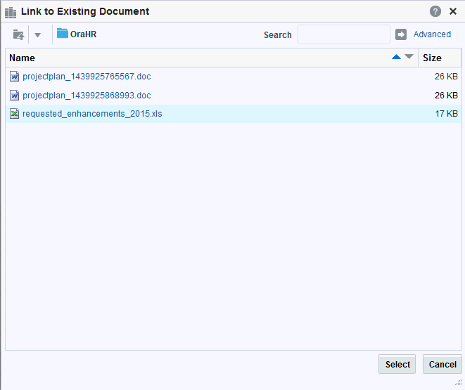

  2. 「リンク」ダイアログから、「既存にリンク」、「ドキュメント」の順に選択します(図25-8)。
    図25-8 既存のドキュメントへのリンク
    「既存のドキュメントにリンク」ダイアログ(図25-9)が開きます。
    図25-9 既存のドキュメント
  3. ドキュメントを選択し、「選択」をクリックします。
    ドキュメント・リンクが「リンク」ダイアログのリンクのリストに表示されます(図25-10)。
    図25-10 「リンク」ダイアログの新規追加ドキュメント・リンク
  4. 「リンク」ダイアログを閉じます。

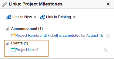

既存のイベントへのリンク
現在のアセットに関連するイベントに関する情報にリンクできます。たとえば、問題ドキュメントからこれらの問題を話し合うためにスケジュールしたイベントにリンクを提供できます。
既存のイベントにリンクするには:
  1. イベントへのリンク元にするアセットに移動して、「リンク」アイコンをクリックします。
    詳細は、「「リンク」ダイアログを開いて既存のアセットにリンクする」を参照してください。

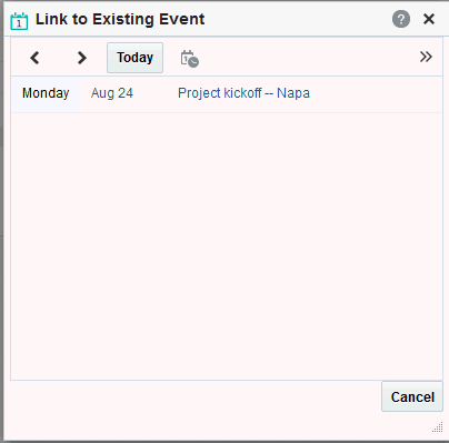

  2. 「リンク」ダイアログから、「既存にリンク」、「イベント」の順に選択します(図25-11)。
    図25-11 既存のイベントへのリンク
    「既存のイベントにリンク」ダイアログ(図25-12)が開き、現在の日のイベントが表示されます。
    図25-12 既存のイベント
  3. 「前」と「次」のアイコンをクリックして、リンク先にするイベントの日付に移動するか、「日付の選択」アイコンをクリックして、リンク先にするイベントの日付を選択します(イベントが表示されていない場合)。
  4. リンクするイベントを選択します。
    選択したイベントのタイトルが「リンク」ダイアログのリンクのリストに表示されます(図25-13)。
    図25-13 「リンク」ダイアログに新しく追加されたイベント
  5. 「リンク」ダイアログを閉じます。

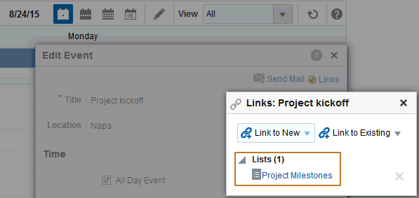

    また、イベントからリストへのリンクが、「イベント」ビューに表示されます(図25-14)。
    図25-14 イベントからリストへのリンク

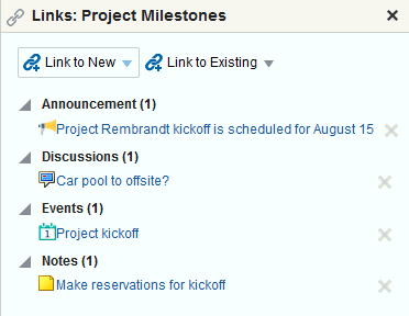

新規アセットへのリンク
「新規にリンク」を選択すると、新規アセットの作成とそのアセットへのリンクの作成の2つの操作を一度に実行できます。「リンク」ダイアログで「新規にリンク」オプションを使用すると、新規ディスカッション・フォーラム・トピック、新規ドキュメント、新規イベント、新規ノートまたはWebページにリンクできます。

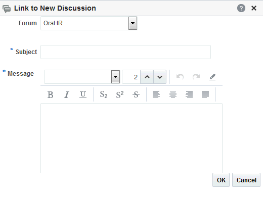

  2. 「リンク」ダイアログから、「新規にリンク」、「ディスカッション」の順に選択します(図25-17)。
    図25-17 新規ディスカッション・トピックにリンク
    「新規ディスカッションにリンク」ダイアログ(図25-18)が開きます。
    図25-18 「新規ディスカッションにリンク」ダイアログ
  3. ポータルが複数のディスカッション・フォーラム用に構成されている場合、「フォーラム」リストで、ディスカッション・トピックを作成するフォーラムを選択します。
  4. 「件名」フィールドに、新規トピックの件名を入力します。
  5. 「メッセージ」フィールドに、内容を入力します。
  6. 「OK」をクリックします。
    ポータルで適切なディスカッション・フォーラムにトピックが追加され、「リンク」ダイアログにリンクが追加されます(図25-19)。
    図25-19 新規に作成されリンクされたディスカッション
  7. 「リンク」ダイアログを閉じます。

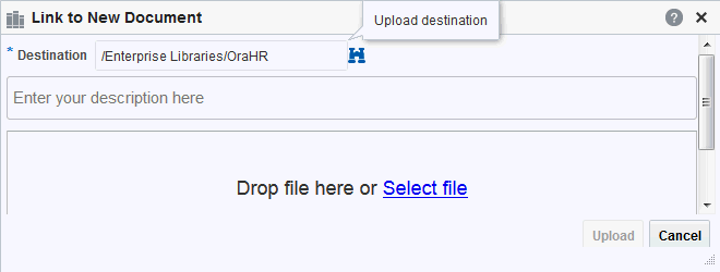

  2. 「リンク」ダイアログから、「新規にリンク」、「ドキュメント」の順に選択します(図25-20)。
    図25-20 新規ドキュメントにリンク
    「新規ドキュメントにリンク」ダイアログ(図25-21)が開きます。
    図25-21 「新規ドキュメントにリンク」ダイアログ
  3. 「ファイルを選択します」をクリックし、アップロードするドキュメントの場所に移動します。
  4. ドキュメントを選択し、「開く」をクリックします。
  5. 必要に応じて、オプションの説明を入力し、デフォルトの宛先ディレクトリを変更します。必要に応じて、「参照」アイコンをクリックし、宛先を検索します。
  6. 「アップロード」をクリックします。
    ドキュメントがアップロードされ、「リンク」ダイアログにリンクが追加されます(図25-22)。
    図25-22 新規に追加されリンクされたディスカッション
    アップロードされたドキュメントの場所は、リンク・アクションを開始した場所によって異なります。ドキュメントは、選択したポータルのドキュメント・ライブラリまたはWebCenter Portalのデフォルト・ドキュメント・リポジトリ接続のルート・フォルダにアップロードされる場合があります。
  7. 「リンク」ダイアログを閉じます。

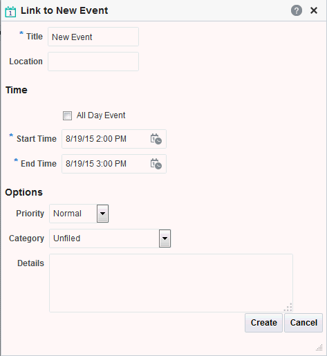

イベントの追加とリンク
新しいイベントを作成し、同時にリンクをそれに追加できます。たとえば、会議をスケジュールして、プロジェクトで発生した問題に対処するために、新しいイベントをプロジェクト問題リストにリンクできます。
イベントを追加してリンクするには:
  1. 新しいイベントへのリンク元にするアセットに移動して、「リンク」アイコンをクリックします。
    詳細は、「「リンク」ダイアログを開いて新規アセットにリンクする」を参照してください。
  2. 「リンク」ダイアログから、「新規にリンク」、「イベント」の順に選択します(図25-23)。
    図25-23 新規イベントにリンク
    「新規イベントにリンク」ダイアログ(図25-24)が開きます。
    図25-24 「新規イベントにリンク」ダイアログ
  3. タイトルや場所などのイベント詳細を入力します。
  4. 「作成」をクリックします。
    イベントが作成され、「リンク」ダイアログにリンクが追加されます(図25-25)。
    図25-25 新規に作成されリンクされたイベント
  5. 「リンク」ダイアログを閉じます。

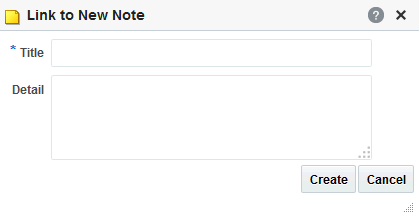

ノートの追加とリンク
オンライン付箋のように、アセットに注釈を追加するために、アセットに関する個人用ノートを作成します。ノートはアセットにもリンクされ、それを表示するときには常に備忘録として機能します。
ノートを追加してリンクするには:
  1. ノートへの追加元およびリンク元にするアセットに移動して、「リンク」アイコンをクリックします。
  2. 「リンク」ダイアログから、「新規にリンク」、「ノート」の順に選択します(図25-26)。
    図25-26 新規ノートにリンク
    「新規ノートにリンク」ダイアログ(図25-27)が開きます。
    図25-27 「新規ノートにリンク」ダイアログ
  3. 「タイトル」フィールドに、ノートのタイトルを入力します。
  4. 「詳細」フィールドに、ノートのコンテンツを入力します。
  5. 「作成」をクリックします。
    ノートの詳細は、「ノートの管理」を参照してください。
    新規に作成されたノート・リンクが「リンク」ダイアログに追加されます(図25-28)。
    図25-28 新規に作成されリンクされたノート
  6. 「リンク」ダイアログを閉じます。

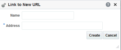

    「新規URLにリンク」ダイアログ(図25-30)が開きます。
    図25-30 「新規URLにリンク」ダイアログ
  3. 「名前」フィールドに、リンクに使用する表示名を入力します。
  4. 「アドレス」フィールドに、リンクするページのURLを入力します。
    ノート: 外部URLがWebCenter Portalによって有効であると認識されるには、システム管理者がそのURLをvalid-link-url.xmlファイルの有効なURLのリストに追加する必要があります。『Oracle WebCenter Portalの管理』の有効な外部URLのリストの追加に関する項を参照してください。ファイル内に外部URLがリストされていない場合、次のエラー・メッセージが表示されます。
    入力したURLが、有効なURLのリストにありません。有効なURLのリストについては、システム管理者に問い合せてください。
  5. 「作成」をクリックします。
    リンクが「リンク」ダイアログに追加されます。

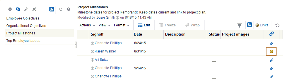

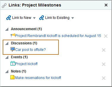

リンク・ターゲットへのアクセス
リンク・ターゲットには、「リンク」ダイアログからアクセスします。リンクがアセットから存在する場合、ゴールドの「リンク」アイコン(図25-32)で示されます。
ターゲット・リンクにアクセスするには:
  1. アセットと関連付けられている「リンク」アイコン(図25-32)をクリックします。
    図25-32 リンクがある「リンク」アイコン
  2. 表示される「リンク」ダイアログで開くリンクをクリックします(図25-33)。
    図25-33 「リンク」ダイアログのリンク

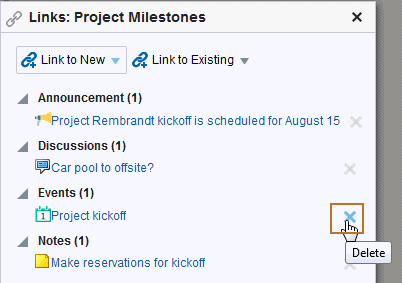

リンクの削除
リンクが有用でない場合や不要な場合、リンクを削除します。たとえば、イベント日が経過したら、イベントへのリンクを削除できます。
リンクを削除するには:
  1. 削除するリンクと関連付けられているアセット(ドキュメント、リスト、リスト行など、リンクが作成されたアイテム)に移動します。
  2. 「リンク」アイコン(図25-34)をクリックします。
    図25-34 「リンク」アイコン
    「リンク」ダイアログが開き、アセットへの現在のリンクが一覧表示されます。
  3. 削除するリンクの横の「削除」アイコンをクリックします(図25-35)。
    図25-35 リンクの横の「削除」アイコン
    2つのアセットはリンクされていません。リンクが必要な場合、2つのアセットを再びリンクできます。「既存アセットへのリンク」と「新規アセットへのリンク」を参照してください。
