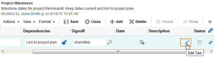

リスト・ビューアでは、リスト・データの追加と変更、リスト・データのインポートとエクスポート、リスト・データのフィルタリング、リストRSSフィードの取得、リストやリスト行から他のWebCenter Portalアセットへのリンクを行うために必要なすべての機能に、簡単にアクセスできます。
また、リスト・ビューアでは、特定のリスト・インスタンスとそのデータの外観を制御できる各種のカスタマイズ・ツールにもアクセスできます。たとえば、列や行の色バンドをカスタマイズしたり、リスト・データにフィルタを適用したりできます。

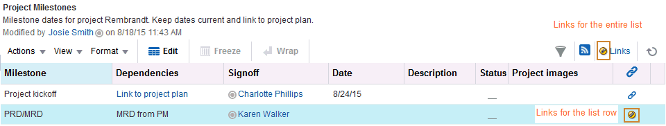

リストでは、リンクとの緊密な統合によって、他のWebCenter Portalアイテムをリスト全体または個々のリスト行に関連付けることができます。リンク機能により、ドキュメント、ノートおよびURLをリストまたはリスト行に関連付けることができます。
「リストおよびリスト行でのリンクの使用」を参照してください。

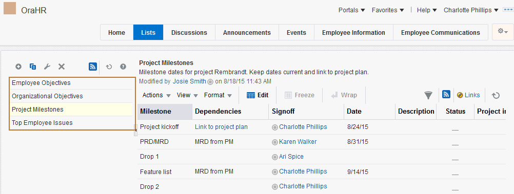

「リスト」ページまたはコンソールでリストを表示するには:

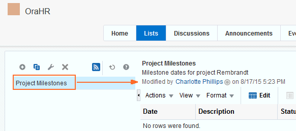

  1. 表示するリストが含まれているポータルに移動し、「リスト」ページを開きます。
  2. 「リスト」パネルで、表示するリストを選択します。
    右側にリストの詳細が表示されます(図24-3)。

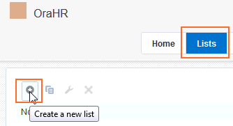

  2. 「リスト」パネルのツールバーで、「新規リストの作成」アイコンをクリックします。
    図24-4 「リスト」ページの「新規リストの作成」アイコン

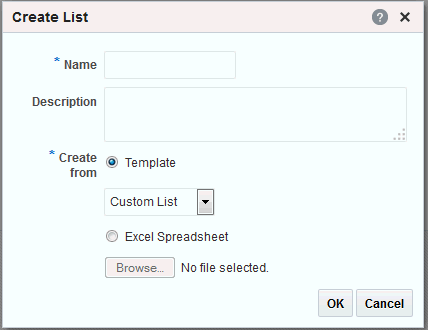

  3. 「リストの作成」ダイアログの「名前」フィールドにリストの名前を入力します。
    図24-5 「リストの作成」ダイアログ
  4. 必要に応じて、「説明」フィールドにリストの説明を入力します。
    ヒント: 完成したリストでは、説明はリスト・タイトルとリスト・データの間に表示されます。
  5. 「作成元」で、事前定義済の「テンプレート」の使用、または「Excelスプレッドシート」に基づく作成を選択し、リストを作成します。
  6. 「テンプレート」からのリスト作成を選択した場合は、「テンプレート」ドロップダウン・リストからテンプレートを選択します。
    • カスタム・リスト - テンプレートを使用せずにリストを作成します。
    • 問題 - プロジェクト問題などのリストを作成します。デフォルトでは、このテンプレートには「番号」、「説明」、「ターゲット日付」、「割当て済」、「ステータス」および「コメント」の列があります。
    • マイルストン - プロジェクト・マイルストンなどのリストを作成します。デフォルトでは、このテンプレートには「日付」、「説明」、「ステータス」の列があります。
    • 目的 - プロジェクトの目的などのリストを作成します。デフォルトでは、このテンプレートには「タイトル」および「説明」の列があります。
    「Excelスプレッドシート」からのリスト作成を選択した場合は、「参照」をクリックして、目的のスプレッドシートに移動し、選択します。
    • スプレッドシートの先頭行は、列の見出しに使用されます。以降の行はデータとして追加されます。
    • すべての列は、Plain Textデータ型として作成されます。作成後は、任意のデータ型に変更できます。
    ヒント: 「Excelスプレッドシート」オプションを使用して、別のポータルや別のWebCenter Portalインスタンスからリストをインポートできます。つまり、特定のポータルまたはWebCenter Portalインスタンスからエクスポートしたリストを、現在のポータルやインスタンスにインポートできます。
  7. 「OK」をクリックします。

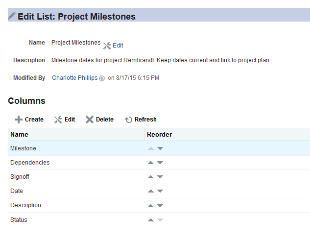

リスト構造の編集
リスト構造の編集では、リストに関するあらゆる構成を変更できます。たとえば、列の詳細の変更、列の削除、追加および並替え、リストの名前の変更、リストの別の説明の追加などを実行できます。
ノート: リストを編集できるのは、「リスト」ページまたはコンソールが使用可能な場合です。ポータル・マネージャがポータルのページにリスト・ビューアを設定している場合、リストは作成または編集できません。

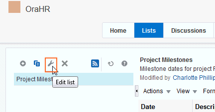

  2. 「リスト」パネルで、変更するリストを選択し、「リストの編集」アイコンをクリックします。
    図24-7 「リスト」ページの「リストの編集」アイコン
    リストがリスト編集モードで表示されます。

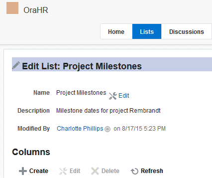

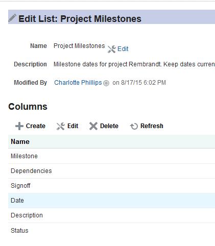

  3. 「名前」フィールドの横にある「編集」をクリックすると、リスト名と説明を変更するためのダイアログが開きます。
    図24-9 「リストの編集」ダイアログ
  4. リストの名前を変更し、説明を入力または変更します。
  5. 「OK」をクリックし、ダイアログを閉じて変更を保存します。
  6. 「閉じる」をクリックしてリスト表示モードに戻ります。
リストへの列の追加
この手順は、カスタム・リストを作成する場合や、テンプレートまたはスプレッドシートを基に作成したリストを変更する場合に役に立ちます。1つのリストでは、最大30の列がサポートされます。
列をリストに追加すると、選択した列の後に新規列が追加されます。列が選択されていない場合は、新規列は先頭列として追加されます。
リストに列を追加するには:
  1. リストに列を追加するポータルの「リスト」ページに移動します。
    「リスト」ページが公開されていない場合は、列を追加できません。
  2. 「リスト」パネルで、列を追加するリストを選択し、「リストの編集」アイコンをクリックします。
    図24-10 「リストの編集」アイコン
    「リスト」ページがリスト編集モードで表示されます。
    図24-11 リスト編集モードのリスト

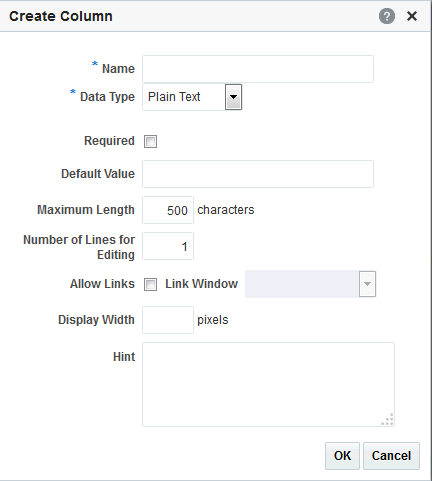

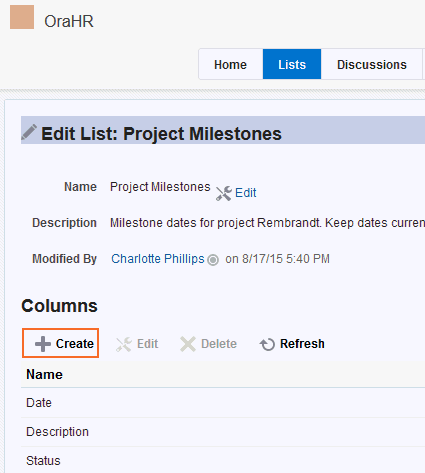

  3. 「列」の下で、「作成」ボタンをクリックして「列の作成」ダイアログを開きます。
    図24-12 「列の作成」ダイアログ
    列を選択すると、この列の後に新規列が追加されます。

リスト列の詳細の変更
リスト列の詳細のすべてを変更できます。つまり、列名の変更、列データ型の変更、値の指定または値の削除などを実行できます。ただし、列データ型を変更すると、リスト列に現在入力されている値は、新しいデータ型に変換されるか、または完全に削除されることに注意してください。
たとえば、Plain Textデータ型をNumberデータ型に変更した場合、数値に変換可能な値は維持されますが、そうでない値は削除されます。いずれかの値が変更によって削除される場合は、確認を求めるメッセージが事前に表示されます。一方、Numberデータ型をPlain Textデータ型に変更する場合は、すべての値が維持されます。
ノート: 検証はデータ入力時にのみ実行されます。列にデータが入力された後にユーザーが列の詳細を変更した場合、既存のデータは、新しい列の詳細の条件に一致していなくても影響を受けません(検証されません)。
新しいリスト・データを検証するには、リスト・データをExcelスプレッドシートにいったんエクスポートしてから、インポートしなおします。インポート時に、すべての行が検証されます。検証に失敗した行は記録されます。無効な行をスプレッドシート上で修正してから、再度インポートしてください。
関連項目: 「Excelスプレッドシートに対するリストのエクスポートおよびインポート」
リスト列の詳細を変更するには:
  1. リスト列の詳細を変更するポータルの「リスト」ページに移動します。
    「リスト」ページが公開されていない場合は、列の詳細を変更できません。
    図24-13 「リストの編集」アイコン
    「リスト」ページがリスト編集モードで開きます。
    図24-14 リスト編集モードのリスト

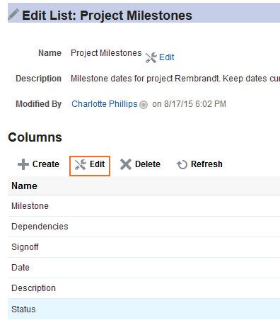

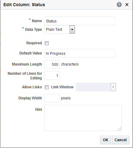

  3. 「列」で、変更するリスト列を選択し、「編集」をクリックします。
    図24-15 列の編集
    「列の編集」ダイアログが開きます。
    図24-16 「列の編集」ダイアログ
  4. 必要に応じて列の詳細を編集してから、「OK」を選択して変更を保存し、ダイアログを閉じます。
  5. 「閉じる」をクリックし、リスト編集モードを終了します。

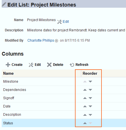

リストの全インスタンスでのリスト列の再配置
リスト構造のリスト列を再配置すると、リストのすべてのインスタンスに反映されます。これには、再配置アイコンをクリックするか、またはドラッグ・アンド・ドロップを使用します。
関連項目: 自分のビューまたは全員のビューで、特定のリスト・インスタンスの列の順序を再配置する方法は、「リスト・インスタンスでの列の順序変更」を参照してください。
リストの全インスタンスで列を再配置するには:
  1. リスト列を再配置するポータルの「リスト」ページに移動します。
    ヒント: 「リスト」ページが公開されていない場合は、リストの全インスタンスでの列の詳細の再配置は実行できません。
  2. 「リスト」パネルで、変更するリストを選択し、「リストの編集」アイコンをクリックして、リスト編集モードに切り替えます。
  3. 「列」セクションで、「再順序付け」列のアイコンをクリックして、列の順序を上位または下位に移動します。
    図24-17 「リストの編集」ページの「再順序付け」列のアイコン
    ヒント: 列の順序を上位に移動すると、列の表示順序ではより左側に表示されます。列の順序を下位に移動すると、列の表示順序ではより右側に表示されます。
    また、列を列階層内の上下にドラッグ・アンド・ドロップする方法もあります。
  4. 「閉じる」をクリックし、リスト編集モードを終了します。

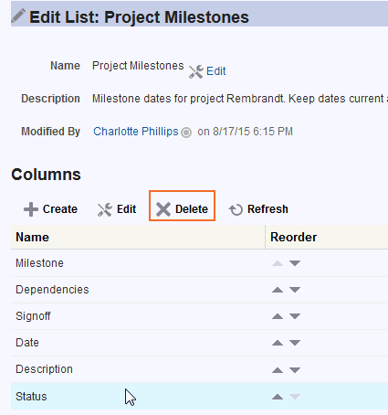

リスト列の削除
リスト列を削除するには:
  1. リスト列を削除するポータルの「リスト」ページに移動します。
    ヒント: 「リスト」ページが公開されていない場合は、リストの列を削除できません。
    図24-18 リスト編集モードのリスト

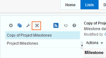

  3. 列を選択し、「削除」をクリックします。
    図24-19 「リストの編集」ページの「削除」ボタン
  4. 表示される確認ダイアログで「削除」をクリックし、削除を完了します。

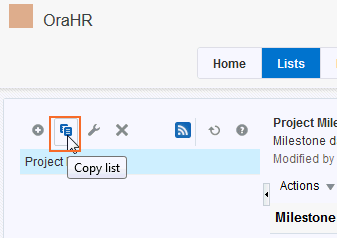

リストのコピー
既存のリストをコピーするだけで、テンプレートとして使用できます。最初にリストをコピーし、必要に応じてそのリストを編集します。
リストをコピーするには:
  1. コピーするリストが含まれているポータルの「リスト」ページに移動します。
    関連項目: 「リスト」ページへの移動の詳細は、「リストの表示」を参照してください。
    リストをコピーできるのは、「リスト」ページまたはコンソールが使用可能な場合です。ポータル・マネージャがページにリスト・ビューアを設定している場合は、リストをコピーできません。
  2. 「リスト」パネルで、コピーするリストを選択します。

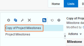

  3. 「リストのコピー」アイコンをクリックします。
    図24-20 「リスト」ページ(コンソール)の「リストのコピー」アイコン ]
    リストのコピーが「リスト」パネルで選択可能になります。
    図24-21 リストのコピー
  4. リストの名前を変更し、リスト構造を編集します。
    リスト名または説明の変更の詳細は、「リスト名の変更とリストの説明の変更」を参照してください。リスト構造の変更の詳細は、「リスト構造の編集」を参照してください。

  2. 「リスト」パネルで、削除するリストを選択します。
    複数のリストを選択するには、[Ctrl]キーを押しながらクリックして選択します。リストの連続範囲を選択するには、[Shift]キーを押しながらクリックして選択します。
  3. 「リストの削除」アイコンをクリックします(図24-22)。
    図24-22 「リスト」ページ(コンソール)の「リストの削除」アイコン
  4. 確認ダイアログで、「削除」ボタンをクリックします。
    選択したリストが「リスト」パネルから削除されます。

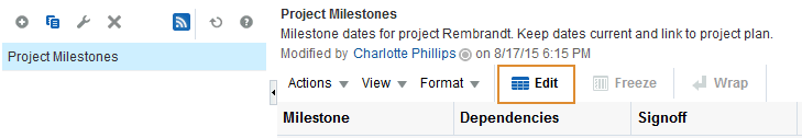

  1. データを移入するリストが表示される「リスト」ページまたはリスト・ビューアに移動して、「リスト・データの編集」アイコンをクリックします(図24-23)。
    図24-23 「リスト・データの編集」アイコン
    ヒント: 「アクション」ドロップダウン・リストから「編集」を選択するか、または[Ctrl]キーを押しながら[E]キーを押しても、リストの編集モードに入ることができます。

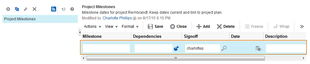

    リスト・データが編集モードで表示されます(図24-24)。
    図24-24 編集モードのリスト・データ

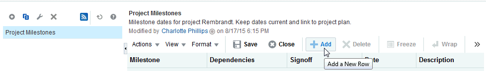

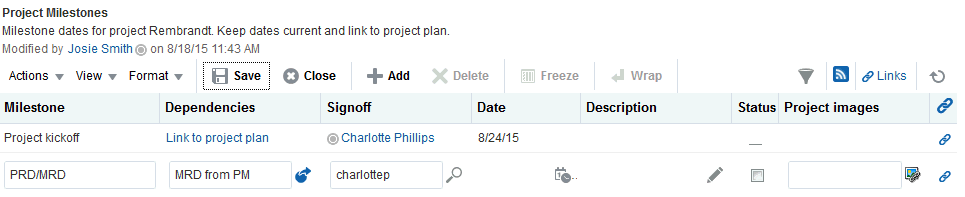

  2. 「新規行の追加」ボタンをクリックして、リストに行を追加します(図24-25)。
    図24-25 リストの「新規行の追加」アイコン
    ヒント: 「アクション」ドロップダウン・リストから「行の追加」を選択するか、または[Ctrl]キーを押しながら[I]キーを押しても、行追加処理を開始できます。

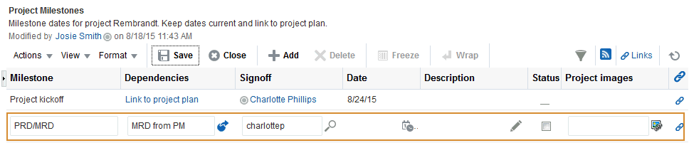

    選択した行の後に新規行が追加されます。行が選択されていない場合は、先頭行として追加されます(図24-26)。
    図24-26 新たに追加された行
  3. 新規行にデータを追加します。
    ヒント: 編集できる行は、フォーカスのある行のみです。行をクリックしてフォーカスを与えてから編集してください。

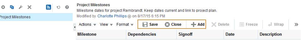

  5. 行およびデータの追加が完了したら、「保存」をクリックして変更を保存し、「閉じる」をクリックしてリスト・データの編集モードを終了します。
    ヒント: 保存するには、「アクション」ドロップダウン・リストから「保存」を選択するか、または[Ctrl]キーを押しながら[M]キーを押すこともできます。閉じるには、「閉じる」をクリックするか、「アクション」ドロップダウン・リストから「閉じる」を選択するか、または[Ctrl]キーを押しながら[Q]キーを押します。

Plain Textデータ型を使用すると、書式未設定のテキストの入力を許可し、テキストをリンクにすることもできます。
ヒント: Plain Textデータ型のハイパーリンクを作成するには、このリスト列が、ハイパーリンクの作成を許可するように構成されている必要があります。詳細は、「リストへの列の追加」を参照してください。

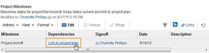

    • リンクではないテキストを入力するには、指定のフィールドにテキストを入力します。

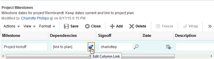

    • リンク・テキストを入力するには(「列の作成」/「列の編集」ダイアログで「リンクの許可」が選択されている場合):

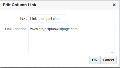

    1. データ入力フィールドの右にある「列リンクの編集」アイコンをクリックします(図24-27)。
      図24-27 「列リンクの編集」アイコン
    2. 表示される「列リンクの編集」ダイアログで、「テキスト」フィールドにテキストを入力し、「リンク場所」フィールドに完全なURLを入力します(図24-28)。
      図24-28 「列リンクの編集」ダイアログ
    3. 「OK」をクリックします。
    ヒント: リンクを削除するには、「列リンクの編集」アイコンをクリックし、表示されるダイアログでURLを削除します。

  1. リスト・データの編集モードに切り替えます(「リストへのデータの追加」を参照)。
  2. Rich Textデータ型をサポートするように書式設定された列に移動して、データ入力フィールドの右にある「テキストの編集」アイコンをクリックします(図24-30)。
    図24-30 リッチ・テキスト列フィールドの「テキストの編集」アイコン

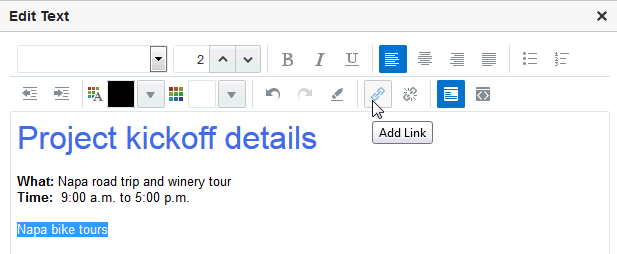

  3. リッチ・テキスト・エディタでテキストを入力し、必要に応じてスタイルを適用します(図24-31)。
  4. リンクを追加するには:
    1. リンク・テキストを強調表示して、エディタのツールバー内の「リンクの追加」アイコンをクリックします(図24-31)。
      図24-31 リッチ・テキスト・エディタからのリンクの追加
    2. 表示されるダイアログで、指定のフィールドにURLを入力します。
    3. 「OK」をクリックします。
    ヒント: リンクを削除するには、リンクされたテキストをハイライト表示し、「リンクの削除」アイコンをクリックします。
  5. 「OK」をクリックしてエディタを終了します。

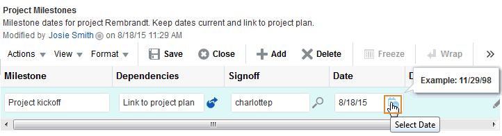

リストへの日時データの追加
DateTimeデータ型を使用すると、ユーザーのWebCenter Portalプリファレンスで指定された書式による日付と時刻の入力を許可できます(詳細は、「日付および時間のプリファレンスの設定」を参照)。
DateTimeデータをリスト行に入力するには:
  2. DateTimeデータ型をサポートするように書式設定された列に移動して、値を入力するか、データ入力フィールドの右にある「<date-timeデータ型>の選択」アイコンをクリックします(図24-32)。
    図24-32 「日付の選択」アイコン
  3. このアイコンをクリックして表示されるカレンダで、列の要件に応じた日付を選択します。
  4. 日付を必要とする列の場合は、1つの値を選択するとカレンダが閉じられます。
    ヒント: 保存するには、「アクション」メニューから「保存」を選択するか、[Ctrl]キーを押しながら+[M]キーを押すこともできます。閉じるには、「閉じる」をクリックするか、「アクション」ドロップダウン・リストから「閉じる」を選択するか、または[Ctrl]キーを押しながら[Q]キーを押します。

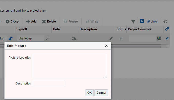

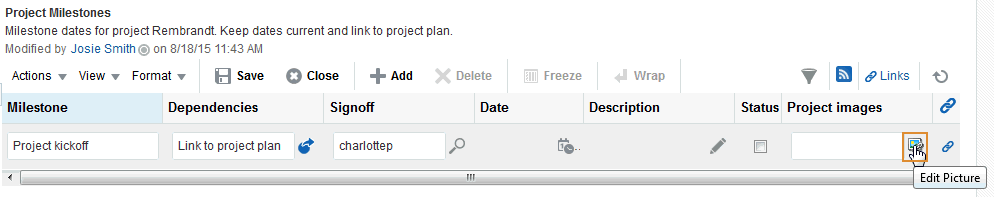

リストへのピクチャ・データの追加
Pictureデータ型を使用すると、イメージに関連付けられたURLの入力を許可できます(イメージはリスト・ビュー・モードで表示されます)。
Pictureデータ型をリスト行に入力するには:
  2. Pictureデータ型をサポートするように書式設定された列に移動して、ピクチャへのURLを入力するか、またはデータ入力フィールドの右にある「ピクチャの編集」アイコンをクリックします(図24-33)。
    図24-33 「ピクチャの編集」アイコン
  3. アイコンをクリックして表示される「ピクチャの編集」ダイアログで、イメージへのURLを「ピクチャの場所」フィールドに入力します(図24-34)。
    たとえば、次のように入力します。
    http://www.oracleimg.com/admin/images/ocom/hp/oralogo_small.gif
    図24-34 「ピクチャの編集」ダイアログ
    ヒント: イメージは、ログイン資格証明がなくてもアクセスできる場所に置かれている必要があります。
    WebCenter Portalドキュメント・ライブラリ内のイメージも選択できます。ドキュメント・ビューでイメージを選択し、「表示」ドロップダウン・リストの「リンクの取得」オプションを使用して、イメージへのリンクにアクセスします。リンクをコピーし、「ピクチャの場所」フィールドに貼り付けます。
  4. 「説明」フィールドにイメージのALTテキストを入力します。
  5. 「OK」をクリックします。
  6. 行およびデータの追加が完了したら、「保存」をクリックして変更を保存し、「閉じる」をクリックしてリスト・データの編集モードを終了します。

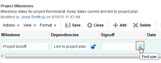

Personデータ型をリスト行に入力するには:
  2. Personデータ型をサポートするように書式設定された列に移動して、ユーザー名を入力するか、またはデータ入力フィールドの右にある「ユーザーの検索」アイコンをクリックします(図24-35)。
    アイデンティティ・ストアのユーザーの検索のヒントは、『Oracle WebCenter Portalでのポータルの構築』のアイデンティティ・ストアでのユーザーまたはグループの検索に関する項を参照してください。
    図24-35 「ユーザーの検索」アイコン
    「ユーザーの検索」アイコンをクリックした場合は、「検索」フィールドに検索するユーザー名を入力し、「検索」アイコンをクリックします。会社のLDAPディレクトリ内のすべての名前または現在のポータルに属するユーザーのうち、検索条件に一致するユーザー名が結果領域に表示されます。
  3. ユーザーを選択して「OK」をクリックすると、選択したユーザーがフィールドに移入されます。

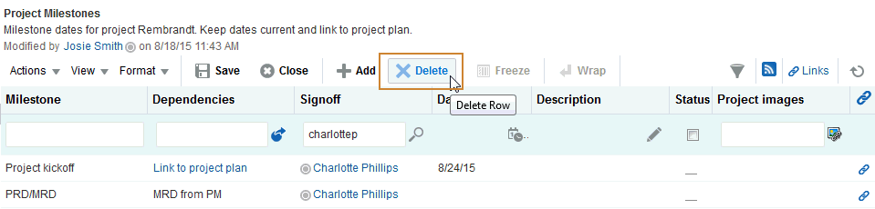

  3. 削除する1つまたは複数の行を選択します。
    Windowsでは、複数の行を選択するには、[Ctrl]キーを押しながらクリックして選択します。UNIXでは、単に複数の行をクリックします。どちらのオペレーティング・システムでも、行範囲を選択するには、[Shift]キーを押しながらクリックして選択します。
  4. 「削除」をクリックします(図24-40)。
    図24-40 選択された行に対する「削除」ボタン
    選択した行が、リストのビューから削除される対象としてマークされます。
  5. 「保存」をクリックして変更を保存し、「閉じる」をクリックして編集モードを終了します。

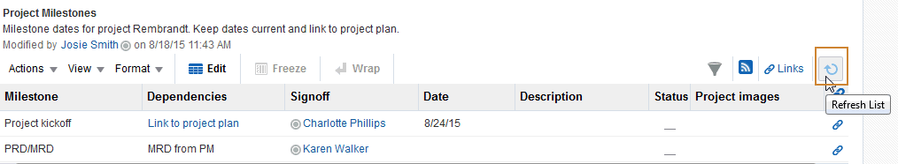

リスト・データのリフレッシュ
リスト内のデータの表示をリフレッシュするには、次の手順を実行します。
ノート: ブラウザの再ロードやリフレッシュ用のボタンはクリックしないでください。「リストのリフレッシュ」アイコンをクリックして、ビューを更新します。
図24-41 「リストのリフレッシュ」アイコン
リストおよびリスト行でのリンクの使用
リンクは、WebCenter Portalアセット間に関連付けを設定する場合に役立ちます。たとえば、リンクを使用して、プロジェクト計画ドキュメントをプロジェクトの問題リストと関連付けることができます。ユーザーがリストにアクセスすると、リストに表示されているリンクをクリックして、プロジェクト計画にすぐにアクセスすることもできます。
リンクにはリンク元の場所が保持されます。たとえば、リスト行にリンクを作成する場合、そのリンクはその行のみに表示され、同じリスト内の他のすべての行には表示されません。
図24-42 リストと行のリンク
リンクの使用の詳細は、「情報のリンク」を参照してください。

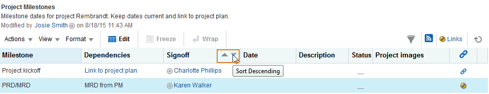

  2. ソートする列に移動し、列ヘッダー上にマウス・ポインタを置きます。
    列ヘッダー上にマウス・ポインタを置くと、ソート・アイコンが表示されます(図24-43)。
    図24-43 リスト列のソート・アイコン
  3. リストを昇順(1、2、3、a、b、c)でソートするには「昇順ソート」アイコンを、リストを降順(c、b、a、3、2、1)でソートするには「降順ソート」アイコンをそれぞれ選択します。
    ヒント: 列を選択してから「ソート」を選択し、「表示」ドロップダウン・リストから「昇順」または「降順」を選択する方法でも、列のリスト・データを並べ替えることができます。列を右クリックして、コンテキスト・メニューからこれらのオプションを選択できます。

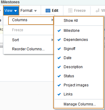

リスト列の表示および非表示
リストの「表示」ドロップダウン・リストのオプションを使用して、選択したリスト列を非表示にできます。
ノート: 自分のビュー内で列の表示、非表示を切り替えるには、次の手順をページ・ビュー・モードで実行します。すべてのユーザーの列の表示、非表示を切り替えるには、アプリケーション・スペシャリストまたはポータル・マネージャが、次の手順をページ編集モードで実行します。
リスト列の表示、非表示の切替えは、リスト・ビューアで行います。列の表示、非表示の切替えは「リスト」ページでも実行できますが、この設定は永続的に適用されず、リストの変更時、または別の場所に移動した時点で元に戻ります。
リスト列の表示、非表示を切り替えるには:
  1. 変更するリスト・インスタンスに移動します。
  2. 「表示」ドロップダウン・リストから、「列」を選択します(図24-47)。
    図24-47 「表示」ドロップダウン・リストの「列」サブメニュー
    • 表示する列を選択します(表示される列の横にあるメニューにチェックが表示されます)。
    • 非表示にする列の選択を解除します(非表示の列の横にあるメニューには、チェックは表示されません)。
    • すべての列を表示するには、「すべて表示」を選択します。メニュー上のすべての列が選択されます。

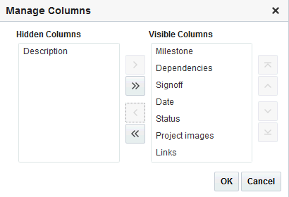

    • 「列の管理」を選択すると、「列の管理」ダイアログが開きます(図24-48)。必要に応じて列を選択し、矢印アイコンを使用して移動します。「すべて移動」アイコンまたは「すべて削除」アイコンを選択すると、すべての列の表示、非表示を切り替えることができます。
      図24-48 「列の管理」ダイアログ
  3. 「OK」をクリックします。

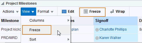

列の位置の固定
リストの幅が広すぎて、すべての列を1つのビュー内で表示できない場合は、リストを左右にスクロールできます。常に表示させたい列がある場合は、列の固定機能を使用することで、スクロール中にこの列の位置を固定できます。列を固定すると、選択した列の位置は固定され、この列の右側にある各列だけがスクロールされます。1つのリスト・インスタンスでは、1つの列を「固定」できます。位置の固定は、選択した列と、その左側にあるすべての列に適用されます。
ノート: 自分のビュー内で列の位置を固定するには、次の手順をページ・ビュー・モードで実行します。すべてのユーザーの列の位置を固定するには、アプリケーション・スペシャリストまたはポータル・マネージャが、次の手順をページ編集モードで実行します。
列の位置を固定するには:
  1. 固定する列を含むリストに移動します。
  2. 目的の列を、そのヘッダーをクリックして選択します。
    「固定」アイコンが選択可能になります。
  3. 「固定」をクリックします(図24-49)。
    ヒント: 列を選択して、「表示」メニューから「固定」を選択することで、列を固定することもできます。
    図24-49 「固定」オプション
    列の固定を解除するには、列を選択し、「固定」アイコンを再度クリックするか、または「表示」ドロップダウン・リストから「固定解除」を選択します。
ヒント: この項で説明する各オプションは、列を右クリックして表示されるコンテキスト・メニューから選択できます。

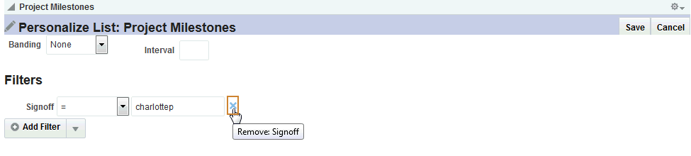

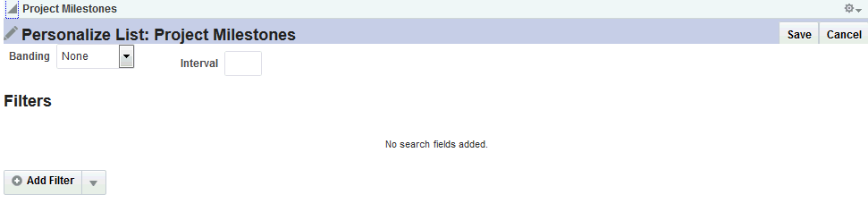

リストの個人用ビューに対する色バンドの適用
色バンドをリスト行またはリスト列に適用できます。

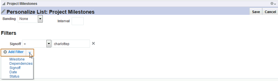

リスト・インスタンスの個人用ビューに色バンドを適用するには:

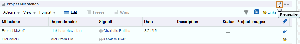

  1. 変更するリストに移動します。
  2. ヘッダーの「パーソナライズ」アイコンをクリックします(図24-50)。
    図24-50 「パーソナライズ」アイコン
    「リストのパーソナライズ」パネルが表示されます(図24-51)。
    図24-51 「リストのパーソナライズ」モードのリスト
  3. 「バンド」ドロップダウン・リストから、リスト・インスタンスに適用するバンド・スタイルを選択します。
    次の中から選択します。
    • 行 - 色バンドをリスト行に指定します。
    • 列 - 色バンドをリスト列に指定します。
    • なし - 色バンドを無効にします。
  4. 「間隔」フィールドに、色バンドの適用を除外する行数または列数を入力します。
    たとえば、色バンドを行に適用する場合に値1を指定すると、2行目、4行目、6行目のように色バンドが適用されます。
  5. 「保存」をクリックして、設定を保存してリストに戻ります。
    リスト・データがリフレッシュされ、色バンドの設定が反映されます。
個人用色バンドの削除
リストから個人用の色バンドを削除するには:
  1. 色バンドを削除するリスト・ビューに移動します。
  3. 「バンド」ドロップダウン・リストから、「なし」を選択します。
  4. 「保存」をクリックして、設定を保存してリストに戻ります。
    リスト・データがリフレッシュされ、色バンドの表示がなくなります。

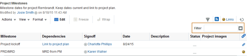

リスト・データのフィルタリング
リストでは、リスト・インスタンスの個人用ビューおよび全員のビューに対し、データのフィルタリングを行えます。フィルタリングにより、設定したフィルタリング基準に一致する行のリスト・データのみを限定して表示できます。
一時的な個人用フィルタリング(非定型フィルタリングとも呼ばれる)は、リスト・ビューアと「リスト」ページの両方で使用できます。リスト・インスタンスの全員のビューに影響を与えるカスタム・フィルタリングは、リスト・ビューアでのみ使用できます。

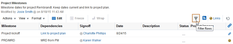

非定型フィルタのリスト・インスタンスへの適用
非定型のリスト・フィルタリングを使用すると、リスト・インスタンス内の特定のリスト・エントリまたはエントリのグループを簡単に見つけることができます。
ノート: アド・ホックのリスト・フィルタリングはPlain TextおよびPersonデータ型のみに適用されます。他のデータ型(Date、Numberなど)が使用されている列は、非定型フィルタリングでは使用されません。たとえば、dd-mon-yyという形式で表示される日付の場合、janに対してフィルタリングを適用すると、1月の日付を持つ行が表示されなくなります。
非定型フィルタをリスト・インスタンスに適用するには:
  1. 一時的にフィルタリングするデータを保持するリストに移動します。
  2. リスト・ツールバーの「行のフィルタ」アイコンをクリックします(図24-52)。
    図24-52 「行のフィルタ」アイコン
    ヒント: 「アクション」メニューから「行のフィルタ」を選択することもできます。
    「フィルタ」フィールドが表示されます(図24-53)。
    図24-53 「フィルタ」フィールド
  3. 「フィルタ」フィールドに各キーワードをスペースで区切って入力し、「フィルタ」アイコンをクリックして、フィルタリングを実行します。
    キーワードに一致するすべての行の詳細が表示されます。
  4. 「フィルタ」フィールドを非表示にし、一時的なフィルタを削除するには、「行のフィルタ」アイコンを再度クリックします。
    ヒント: 「アクション」ドロップダウン・リストから「フィルタの取消」を選択することもできます。

リスト・インスタンスの自分のビューに、永続的な個人用フィルタを適用または削除するには:
  1. 永続的にフィルタリングするデータを保持するリストに移動します。
  2. ヘッダーの「パーソナライズ」アイコンをクリックします(図24-54)。
    ノート: 「パーソナライズ」アイコンは、ページのリスト・ビューアにあります。「リスト」ページのリスト・ビューアにはありません。
    図24-54 「パーソナライズ」アイコン
    「リストのパーソナライズ」パネルが表示されます(図24-55)。
    図24-55 「リストのパーソナライズ」モードのリスト
  3. 「フィルタの追加」ドロップダウン・リストから、フィルタを適用する列を選択します。
    「フィルタ」セクションに、選択された列名が表示されます。
  4. リストから演算子を選択し、表示されたフィールドにフィルタ値を入力します(図24-56)。
    図24-56 フィルタの演算子と値
    リストに表示されるフィルタ演算子は、選択した列のデータ型に応じて異なります。表24-1に、それぞれのデータ型に適用されるフィルタ演算子の一覧とその説明を示します。

  3. 削除するフィルタリング基準の横にある「削除」アイコンをクリックします(図24-58)。
    図24-58 フィルタの「削除」アイコン
  4. 「保存」をクリックします。
    リスト・データがリフレッシュされ、フィルタによって非表示にされていたすべてのデータが再表示されます。

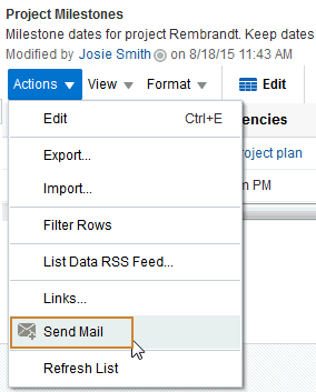

リストへのリンクの他のユーザーへの電子メールでの送信
リストへのリンクを電子メールで送信するには:
  1. リンクをメールによって送信するリスト・インスタンスに移動します。
  2. 「アクション」ドロップダウン・リストから、「メールの送信」を選択します。
    図24-59 「アクション」ドロップダウン・リストの「メールの送信」オプション
    ポータル・メンバーを宛先とした、メッセージの作成ウィンドウが表示され、次の情報が表示されます。
    • リスト・インスタンスの作成元であるポータルの名前
    • リストのタイトルと説明
    • ポータルへのリンク
    • リスト・インスタンスへのリンク
    ノート: リストを表示するユーザーには、このリスト・インスタンスを含むポータルへのアクセス権限が必要です。
  3. メッセージを作成し、メール・メッセージを送信します。
    詳細は「メールの使用」を参照してください。
