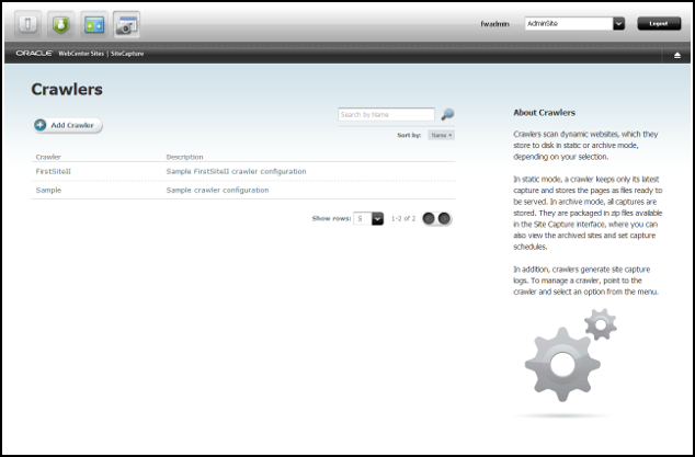

  5. デフォルトのクローラがサイト・キャプチャとともにインストールされている場合は、SampleおよびFirstSiteIIという名前でそれらがリストされます。
    図37-1 「クローラ」ページ
    図37-1の説明が続きます
    「図37-1 「クローラ」ページ」の説明

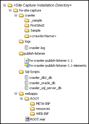

    • サイト・キャプチャ・ホスト・コンピュータに移動し、CrawlerConfigurator.groovyファイルを<SC_INSTALL_DIR>/fw-site-capture/crawler/Sample/app/からローカル・コンピュータにコピーします。
      ノート:
      各クローラは自身のCrawlerConfigurator.groovyファイルによって制御されます。このファイルはカスタム・フォルダ構造に格納されます。たとえば:
      クローラを定義すると、サイト・キャプチャによってクローラの名前(<crawlerName>、このシナリオではSample)の付いたフォルダが作成され、そのフォルダが<SC_INSTALL_DIR>/fw-site-capture/crawler/というパスに配置されます。サイト・キャプチャは、<crawlerName>フォルダ内に/appサブフォルダを作成し、ローカル・コンピュータからこのフォルダにgroovyファイルをアップロードします。
      クローラが指定のモードで初めて使用される場合、サイト・キャプチャはそのモードでキャプチャしたサイトを格納するための追加のサブフォルダを(/<crawlerName>/内に)作成します。「静的にキャプチャされたサイトの管理」を参照してください。

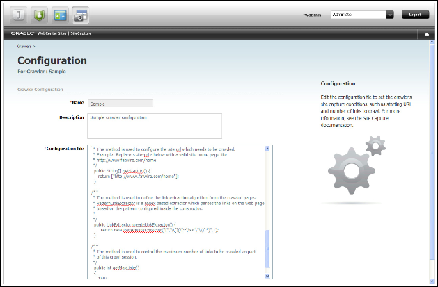

サイト・キャプチャ・インタフェースから、クローラ構成ファイル全体をリコードできます。この例では、単純に開始URIを設定します。
  1. 「クローラ」ページで、定義したクローラをポイントし、「構成の編集」を選択します。
    図37-2 「構成」ページ
    図37-2の説明が続きます
    「図37-2 「構成」ページ」の説明
    「構成ファイル」フィールドには、<SC_INSTALL_DIR>/fw-site-capture/crawler/<crawler name>/appにある、クローラのCrawlerConfigurator.groovy ファイルが表示されます。
  2. 次の方法で、開始URIをクローラに設定します。
    public String[] getStartUri() {
      return ["http://www.example.com/home"]

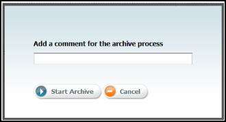

  1. 「クローラ」ページで、作成したクローラをポイントし、「アーカイブの開始」を選択します。
    コメント・ダイアログが開きます。
  2. ダイアログで、今後のジョブに関するコメントを追加します。
    図37-3 「コメント」ダイアログ
    図37-3の説明が続きます
    「図37-3 「コメント」ダイアログ」の説明
    ノート:
    クローラが実行を開始した後は、コメントを追加できません。
    前出のダイアログでコメントを追加するように選択した場合、それは次の場所に表示されます。
    • 「ジョブの詳細」ページの「ジョブのコメント」フィールド(次のステップに示す)。
    • 「ジョブ」ページの「ジョブのコメント」フィールド。
    • 「アーカイブ」ページの「コメント」フィールド。
  3. 「アーカイブの開始」をクリックします。

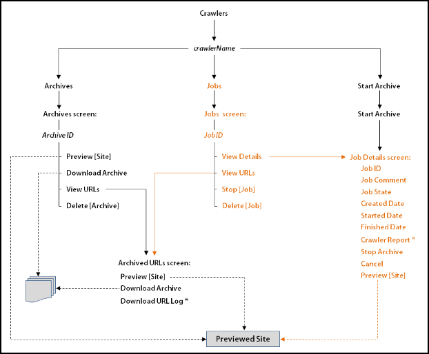

  4. アーカイブ・クロールが終了すると、結果がサイト・キャプチャ・インタフェースで使用可能になります。たとえば:
    • クローラ・レポートが「ジョブの詳細」ページに表示されます。レポートには、ダウンロードされたリソース数、その合計サイズとダウンロード時間、ネットワーク条件、HTTPステータス・コード、および必要に応じて追加のノートが記載されます。
    • アーカイブされたサイトをレンダリングするには、「ジョブの詳細」ページの「プレビュー」をクリックします。サイトの横には、アーカイブ管理オプションを備えたアーカイブIDテーブルがあり、これはアーカイブをポイントすると表示されます。
      ノート:
      アーカイブされたサイトに外部ドメインへのリンクが含まれる場合、特に(CrawlerConfigurator.groovyファイルで)クロール深度とクロールするリンク数が大きな値に設定される場合には、そのプレビューにこれらのリンクが含まれることがあります。外部ドメインは参照できますが、アーカイブされません。
    • 様々なデータへの経路の要約は、アーカイブされたサイトの管理についてを参照してください。

37.7 アーカイブされたサイトの管理について
アーカイブされたサイトは、サイト・キャプチャ・インタフェースの様々なフォームから管理できます。次の図は、アーカイブ、ジョブ、サイト・プレビュー、クローラ・レポート、URLログなどの様々な情報への経路の一部を示しています。
図37-6 アーカイブ情報へのパス
図37-6の説明が続きます
「図37-6 アーカイブ情報へのパス」の説明
  • たとえば、サイトをプレビューするには、「クローラ」フォームでクローラ(crawlerName)をポイントして、ポップアップ・メニュー(「アーカイブ」フォームを開くメニュー)から「アーカイブ」を選択し、「アーカイブID」をポイントして、ポップアップ・メニューから「プレビュー」を選択します。
  • 破線は同じオプションへの複数のパスを示しています。たとえば、サイトをプレビューするには、クローラの「アーカイブ」パス、「ジョブ」パスまたは「アーカイブの開始」パスをたどることができます。アーカイブをダウンロードするには、「アーカイブ」パスまたは「ジョブ」パスをたどることができます。
  • クローラ・レポートおよびURLログはアスタリスク(*)でマークされています。

37.9 一般的なディレクトリ構造
サイト・キャプチャ・ファイル・システムは、サイト・キャプチャがカスタム・クローラとそれらのキャプチャされたコンテンツを編成するフレームワークも提供します。ファイル・システムは、インストール関連ファイル、プロパティ・ファイル、サンプル・クローラ、およびサイト・キャプチャ・プロセスを制御するためにFirstSiteIIクローラによって使用されるサンプル・コードを格納するために、サイト・キャプチャ・インストール・プロセスで作成されます。
次の図は、よく使用されるサイト・キャプチャ情報を管理者が見つける際に役立つように、サイト・キャプチャで最も頻繁にアクセスされるフォルダを示しています。<crawlerName>以外のフォルダはすべて、サイト・キャプチャのインストール・プロセスで作成されます。<crawlerName>フォルダの詳細は、次に示す表と「カスタム・フォルダ」を参照してください。
図37-7 サイト・キャプチャ・ファイル・システム
図37-7の説明が続きます
「図37-7 サイト・キャプチャ・ファイル・システム」の説明
表37-3 サイト・キャプチャの頻繁にアクセスされるフォルダ
フォルダ 説明
/fw-site-capture
親フォルダです。
すべてのサイト・キャプチャ・クローラが含まれ、それぞれ専用のクローラ固有フォルダに格納されます。
/fw/site-capture/crawler/_sample
FirstSiteIIサンプル・クローラのソース・コードが含まれます。
ノート: アンダースコア(「_」)で始まるフォルダ名はクローラとして扱われません。それらはサイト・キャプチャ・インタフェースには表示されません。
「Sample」という名前のクローラを表しています。このフォルダは、「Sample」クローラがサイト・キャプチャのインストール・プロセスでインストールされた場合にのみ作成されます。
Sampleフォルダには/appフォルダが含まれ、そこに「Sample」クローラ固有のCrawlerConfiguration.groovyファイルが格納されます。このファイルには動的サイトをキャプチャするための基本構成コードが含まれます。コードは、BaseConfiguratorクラスの必須メソッド(getStartUriなど)の使用方法を例示しています。
Sampleクローラが静的モードまたはアーカイブ・モードでコールされると、/Sampleフォルダ内にサブフォルダが作成されます。
/fw-site-capture/logs
サイト・キャプチャのシステム・ログであるcrawler.logファイルが含まれます。
/fw-site-capture/publish-listener
パブリッシュ・トリガー・クロール用のサイト・キャプチャをインストールするために必要な次のファイルが含まれます。
  • fw-crawler-publish-listener-1.1-elements.zip
  • fw-crawler-publish-listener-1.1.jar
/fw-site-capture/Sql-Scripts
サイト・キャプチャがデータを格納するために必要なデータベース表を作成する次のスクリプトが含まれます。
  • crawler_db2_db.sql
  • crawler_oracle_db.sql
  • crawler_sql_server_db.sql
/fw-site-capture/webapps
ROOT/WEB-INF/フォルダが含まれます。
/fw-site-capture/webapps/ROOT/WEB-INF
crawler.logファイルへのパスをカスタマイズするために使用されるlog4j.xmlファイルが含まれます。
/fw-site-capture/webapps/ROOT/WEB-INF/classes
次のファイルが含まれます。
  • sitecapture.propertiesファイル。サイト・キャプチャが実行されているWebCenter Sitesアプリケーションに関する情報を指定できます。情報には、WebCenter Sitesホスト・コンピュータ名(またはIPアドレス)およびポート番号が含まれます。
  • root-context.xmlファイル。サイト・キャプチャ・データベースを構成できます。
