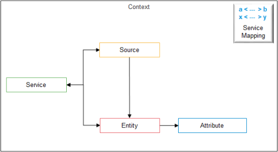

サービス・マッピングの理解
サービス・マッピングのマッピング。
ノート
オブジェクト
説明
コンテキスト
各サービス・マッピングのコンテキストを指定します。 コンテキストは、設定で作成したすべてのオブジェクトの全体的なコンテナです。
Entity
各オブジェクトの構造を指定します。 エンティティの例として、オーダー・ヘッダー、履行明細、購買オーダー・リクエストなどがあります。
Source
マッピングで属性値のソースとして使用する内容を作成します。
サービス
履行システムに送信する属性を指定します。 これは、履行システムと通信する出力で使用します。 たとえば、SDOの構造です。
アルゴリズム
オプション。 複雑なロジックを実装する手順。

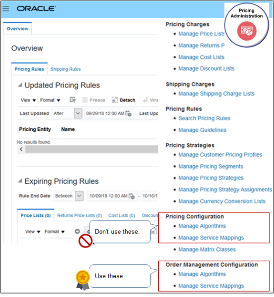

価格設定管理作業領域の使用
価格設定管理作業領域。
ノート
  • 価格設定管理作業領域を使用して、Pricing Administrationが提供するサービス・マッピング機能を利用しますが、価格設定は設定しません。
  • Order Managementの管理に必要な権限があることを確認します。 価格設定権限にサインインしないでください。
  • 価格設定管理作業領域に移動します。
  • 「タスク」をクリックし、Order Management Configurationの下の「リンク」をクリックします。
  • 価格設定構成のリンクをクリックしないでください。

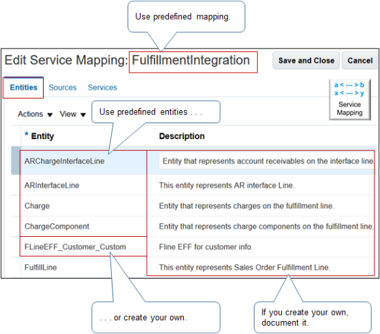

事前定義済マッピングの使用
事前定義済マッピング。
ノート
  • 「価格設定管理」作業領域に移動し、「Order Management構成」で「タスク」>「サービス・マッピングの管理」をクリックします。
  • FulfillmentIntegrationをクリックします。 この事前定義済マッピングをデプロイメントに使用します。
  • 保守とトラブルシューティングを軽減します。 新しいエンティティを作成するのではなく、事前定義済エンティティを使用します。
  • エンティティ名にサフィクス_Customが含まれていない場合、そのエンティティ名は事前定義されています。
  • 新しいエンティティを作成する場合は、サフィクス_Customを使用します。 処理内容の詳細な説明を入力します。
  • サービス・マッピングを変更するには、まずサンド・ボックスを作成する必要があります。 詳細は、「サービス・マッピングを編集できるようにサンドボックスを作成」を参照してください。

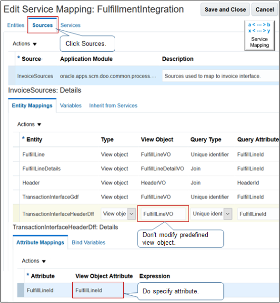

ソースの指定
サービス・マッピングのタブ・ソース。
ノート
  • サービス・マッピングの「ソース」タブをクリックします。
  • 可能な場合は事前定義済ソースを使用します。
  • 可能な場合は、各ソースで事前定義済エンティティを使用します。
  • ビュー・オブジェクトは、値のソースとして使用するビュー・オブジェクトを指定します。
  • 事前定義済エンティティのビュー・オブジェクトは変更しないでください。
  • ビュー・オブジェクト属性は、値のソースとして使用するビュー・オブジェクトの属性を指定します。 ビュー・オブジェクト属性を指定してください。
事前定義済エンティティから新しいソースを選択する場合は、エンティティ名にサフィクスを追加する必要があります。
