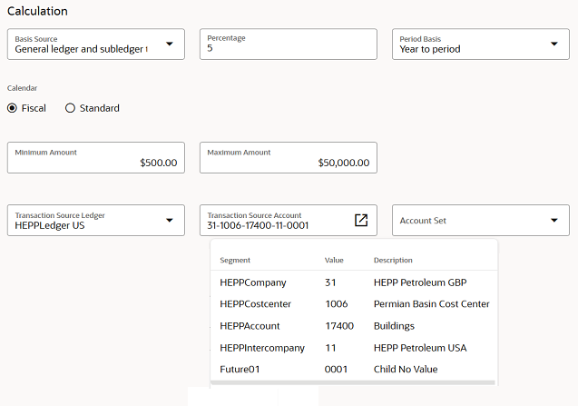

間接費を総勘定元帳および補助元帳のトランザクションから計算するときは、最小金額に加えて、合弁企業パートナに請求する間接費の最大金額を入力できます:
最小金額。 最小金額を入力すると、計算された金額がこの金額未満の場合に、この金額がトランザクションに含められます。
最大額。 合弁企業パートナに請求する間接費の最大額を入力できます。 間接費を計算するプロセスでは、間接費方法で選択された期間ベースにおける、計算された間接費金額の累計が保持されます。 最大額を超える間接費金額は請求されません。

「トランザクション・ソース勘定科目」フィールドをクリックし、勘定科目IDを構成するセグメント値をリストから選択します。 または、「組合せの検索」アイコンをクリックし、セグメント・フィルタを使用して勘定科目IDを指定します。
次の画像は、トランザクション・ソース勘定科目と、その勘定科目ID (この例では31-1006-17400-11-0001)を構成する各セグメント値の名前と説明がどのように表示されるかを示しています。
