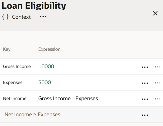

結果を含むコンテキスト・ディシジョン
次のイメージは、応募者のローン適格を決定する結果フィールドを含むコンテキストを示しています。
結果フィールドの出力は、コンテキストの出力です。 この場合、コンテキストは、申請者のローン適格性に関してtrueまたはfalseを返します。 コンテキスト名(「ローン適格」など)を使用して、モデル内の他のディシジョンでコンテキストの結果を参照できます。
イメージは、結果フィールドのあるコンテキスト表記法を使用して作成されたローン適格というディシジョンを示しています。 コンテキスト・エントリは3つあり、各コンテキスト・エントリにはキー・フィールドと式フィールドがあります。 最初の入力では、「キー」フィールドに「総収入」が入力され、「式」フィールドに10000が入力されます。 2番目のエントリでは、「キー」フィールドに経費が入力され、「式」フィールドに5000が入力されます。 3番目のエントリでは、「キー」フィールドに「純利益」と入力し、「総収入」と入力 - 「式」フィールドにExpensesと入力します。 最終入力では、「結果」フィールドに「純利益」>「経費」と入力します。

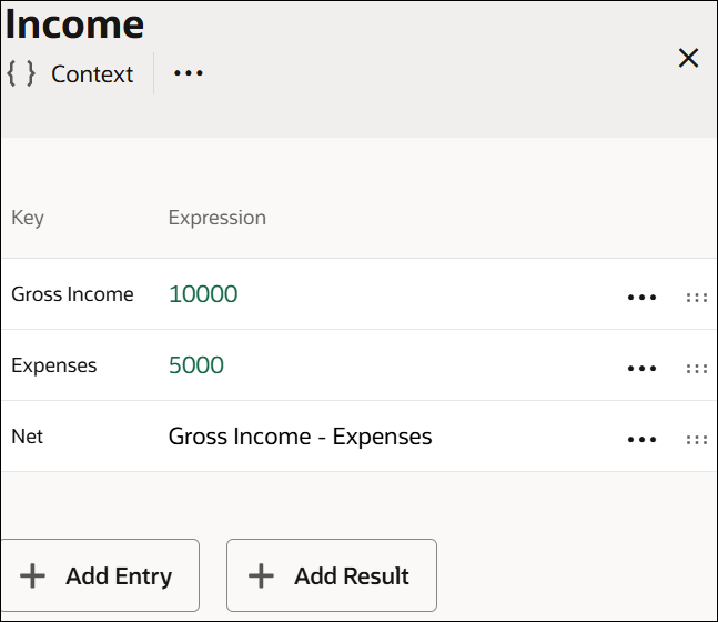

結果のないコンテキスト・ディシジョン
次のイメージは、結果フィールドのないコンテキストと、複数のコンテキスト・エントリを参照して応募者のローン適格性をディシジョンする式のディシジョンを示しています。
このコンテキストの出力は、3つすべてのコンテキスト・エントリの結果を含むリストです。 別のデシジョンから特定のコンテキスト・エントリを参照するには、ContextName.EntryKey形式(例: Income.Expenses)を使用します。 コンテキスト内では、エントリはその上にあるエントリのみを参照できます。
  • 結果のないコンテキスト:
    イメージは、結果フィールドのないコンテキスト表記法を使用して作成されたIncomeというディシジョンを示しています。 コンテキスト・エントリは3つあり、各コンテキスト・エントリにはキー・フィールドと式フィールドがあります。 最初の入力では、「キー」フィールドに「総収入」が入力され、「式」フィールドに10000が入力されます。 2番目のエントリでは、「キー」フィールドに経費が入力され、「式」フィールドに5000が入力されます。 3番目のエントリでは、「キー」フィールドに「純」と入力し、「総収入」と入力 - 「式」フィールドにExpensesと入力します。

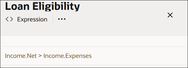

  • 出力ディシジョン・コール・コンテキスト・エントリ:
    この図は、「ローン適格」という式のディシジョンを示しています。 式フィールドに入力された値は次のとおりです: Income.Net > Income.Expenses.
