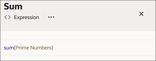

さらに、他のディシジョン内のリスト・ディシジョンで組込み関数を使用できます。 たとえば、次の式ディシジョンは、「プライム番号」ディシジョンのすべての項目の合計を返します。
イメージは、Sumという式のディシジョンを示しています。 式フィールドに入力される値はsum(Prime Numbers)です。
