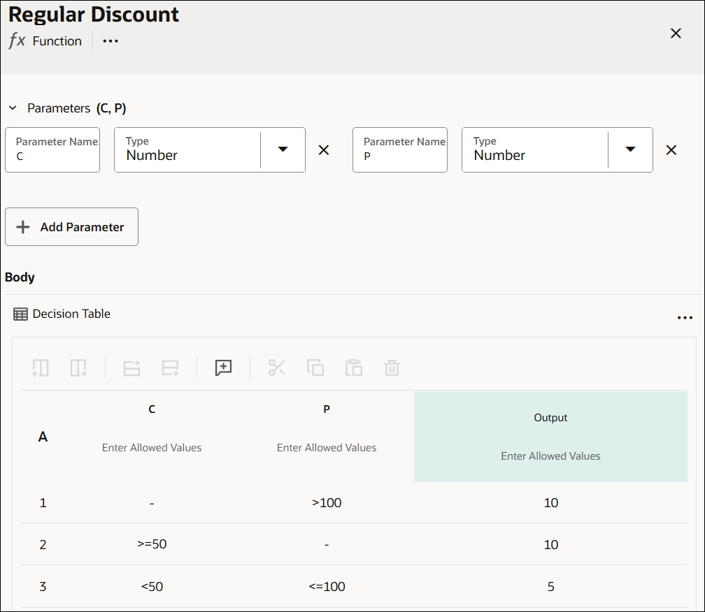

次の例は、Oracle Integrationでのファンクションの実装を示しています。 ここでは、関数デシジョンには、デシジョン表の形式で通常の割引のロジックが含まれています。 出力デシジョンにより、機能デシジョンが起動され、特別割引率が計算されます。
機能ディシジョン
このイメージは、Regular Discountという関数のディシジョンを示しています。 この関数は、パラメータと本文の2つのセクションに分かれています。 「パラメータ」セクションには、2つのエントリと「パラメータの追加」ボタンが含まれています。 最初のパラメータはCという名前で、2番目のパラメータはPという名前です。 どちらも数値型です。 ファンクションの「本文」セクションには、デシジョン表が含まれます。 表の最初の行には、「Any」ヒット・ポリシーが選択されたヒット・ポリシー・セル、変数Cが入力された入力ヘッダー・セル、変数Pが入力された別の入力ヘッダー・セルおよび出力ヘッダー・セルが含まれます。 各ヘッダー・セル内に「許可された値」セルがあり、入力では「自動」として、出力では「任意」として値が設定されています。 表のルールを構成する3つの行があります。 各行は次で構成されます: ルール番号、2つの入力エントリ・セルおよび出力エントリ・セルを示すセル。 各ルールに入力される値は: 最初のルール: ダッシュ、>100および10; 2番目のルール: >=50、ダッシュ、および10; 3番目のルール: <50、<=100、および5。

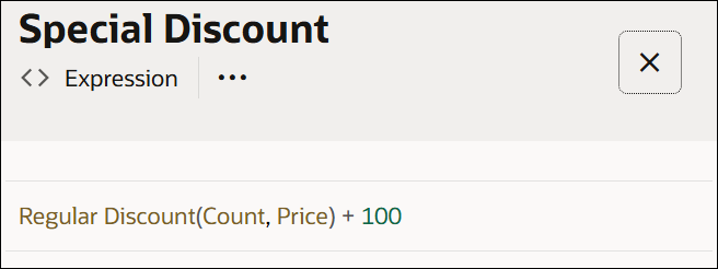

関数を呼び出す出力ディシジョン
イメージは、Special Discountという名前の式ディシジョンを示しています。 式フィールドに入力された値は、Regular Discount(Count,Price) + 100です。
