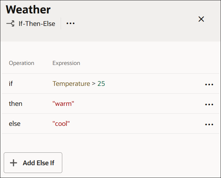

  • 次の例では、温度の入力値によって、If / elseディシジョンの出力がディシジョンされます:
    この図は、If-Then-Else表記法を使用して作成されたWeatherというディシジョンを示しています。 if、thenおよびelseフィールドに入力される値は、: それぞれTemperature> 25,

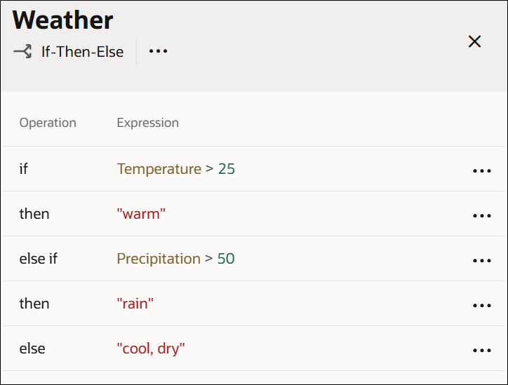

  • 次の例では、「次の場合」フィールドを介して追加のテスト文「降水量> 50」を使用して、最終出力を決定します:
    この図は、If-Then-Else表記法を使用して作成されたWeatherというディシジョンを示しています。 if、then、else if、then、elseの各フィールドに入力された値は、: それぞれ、Temperature> 25,"warm"、Precipitation> 50,"rain"、および"cool, dry"。
