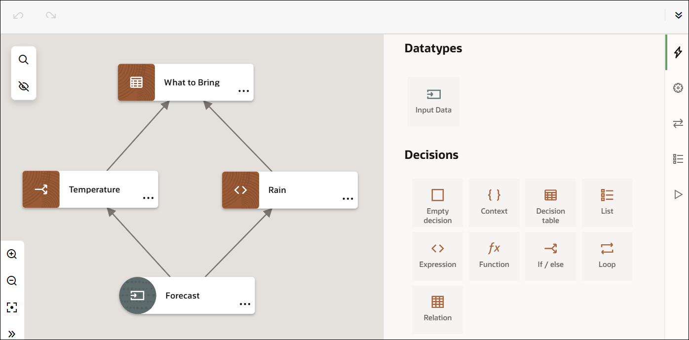

デザイナのスナップショット
次のイメージは、パレット・パネルが開いたデザイナでのデシジョン・モデルを示しています。
この図は、デシジョン・デザイナでのデシジョン・モデルの例を示しています。 左側のキャンバスの概要パネルが縮小されています。 中央のキャンバスにはデシジョン・モデルがあり、このデシジョン・モデルには、2つのサポートするデシジョンに接続された入力データ要素があり、このデシジョン・モデルはメイン・デシジョンにつながります。 ダイアグラム・パレットはキャンバスの右側にあり、このガイドの後半で説明します。
