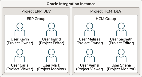

    プロジェクトの分離により、複数のユーザーおよびグループが同じOracle Integrationインスタンスで作業でき、割り当てられたプロジェクトのみにアクセスできます。 これにより、複数のグループ(ERPやHCMなど)が同じOracle Integrationインスタンスで作業でき、そのグループに割り当てられたプロジェクト・リソースのみを編集、表示およびモニターできます。
    Oracle Integrationインスタンス・ボックスには、その中に2つのボックスが含まれています: プロジェクトERP_DEVおよびプロジェクトHCM_DEV。 ERP_DEVには、ユーザー・ビン(プロジェクト所有者)、ユーザー・イン・グリッド(プロジェクト・エディタ)、ユーザー・カーラ(プロジェクト・ビューア)およびユーザー・マーク(プロジェクト・モニター)のエントリを含むERPグループ・ボックスが含まれています。 HCM_DEVには、User Melissa (プロジェクト所有者)、User Sacheth (プロジェクト・エディタ)、User Vamsi (プロジェクト・ビューア)およびUser Sneha (プロジェクト・モニター)のエントリを含むHCMグループ・ボックスが含まれています。

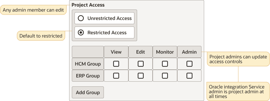

  • プロジェクト内の制限レベルの設定のサポート
    ユーザーおよびグループを、そのニーズに基づいて特定のプロジェクト権限に割り当てることができます。 たとえば、プロジェクト・エディタ権限を一部のユーザーおよびグループに割り当ててプロジェクトを作成および編集し、統合を起動します。一方、プロジェクト・モニター権限を他のユーザーおよびグループに割り当てて、実行時に統合インスタンスのみをモニターします。
    プロジェクト・アクセス・ボックスには、無制限アクセスおよび制限付きアクセス(選択されている)のボタンがあります。 制限付アクセスには、制限付にデフォルトというラベルが付いています。 プロジェクト・アクセスには、任意の管理メンバーが編集できることを示すラベルが含まれています。 下には2行の表があります: HCMグループおよびERPグループ。 表の列には、ビューと編集、モニター、管理という名前が付けられます。 管理者には、プロジェクト管理者がアクセス制御を更新できることを示すラベルが含まれています。 このラベルは、Oracle Integration Service adminが常にプロジェクト管理者であるというラベルを示します。
    プロジェクト権限は、ServiceAdministratorロールを持つユーザーがアイデンティティ・ドメイン環境のOracle Cloudコンソールから他のユーザーおよびグループに最初に割り当てるOracle Integrationサービス・ロール(たとえば、ServiceDeveloper、ServiceMonitor、ServiceInvokerなど)と似ています。 「Oracle Integration 3のプロビジョニングと管理」の「アクセスの管理およびロールの割当て」を参照してください。
    プロジェクト権限は、基本的にサービス・ロールの最上位の権限レイヤーです。
    これらのサービス・ロールをユーザーおよびグループに割り当てると、ServiceAdministratorロールまたはプロジェクト所有者を持つユーザーは、特定のプロジェクト内のプロジェクト権限を持つこれらのユーザーおよびグループを割り当てることができます。 プロジェクト・アクセスは、ユーザーのサービス・ロールとそのプロジェクト権限に基づいて制限されます。

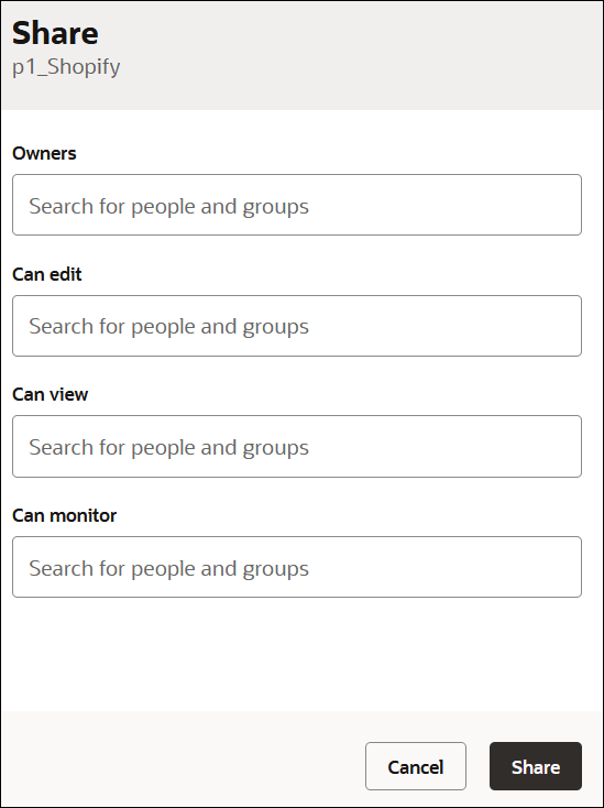

  3. 右上隅で、「共有」 「Share」アイコンをクリックします。
    「シェア」パネルが表示されます。
    「シェア」パネルには、「所有者」、「編集可能」、「表示可能」および「モニター可能」のフィールドが表示されます。
  4. ユーザーおよびグループをプロジェクト権限に割り当て、「共有」 「Share」アイコンをクリックします。

    フィールド 説明
    Owners
    入力を開始して、プロジェクトを所有するユーザーおよびグループを検索します。 デフォルトでは、プロジェクトを作成したユーザーは所有者です。 ServiceAdministratorサービス・ロールを持つユーザーも自動的に所有者になります。
    所有者は、ユーザーおよびグループを各プロジェクト権限に関連付けるなど、使用可能なすべてのアクションを実行できます。
    編集可能
    入力を開始して、エディタの権限を割り当てるユーザーおよびグループを検索します。
    ServiceDeveloperロールを持たないユーザーを含むユーザーまたはグループを選択すると、それらのユーザーはプロジェクトを編集できません。
    表示可能
    入力を開始して、ビューア権限を割り当てるユーザーおよびグループを検索します。
    モニター可能
    入力を開始して、モニター権限を割り当てるユーザーおよびグループを検索します。

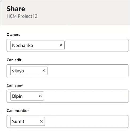

    5. 右上隅で、「共有」 「Share」アイコンをクリックします。
    6. 各プロジェクト権限に次のユーザーを割り当てます。 デフォルトでは、NeeharikaはHCM Project12プロジェクトを作成したため所有者です。
      「シェア」パネルには、所有者のフィールド(Neerharikaが入力されている、編集可能(vijayaが入力されている)、表示可能(Bipinが入力されている)およびモニター可能(Sumitが入力されている)が表示されます。
      この構成では、サービス・ロールとプロジェクト権限の間に次の類似点が作成されます:
      ユーザー サービス・ロール プロジェクト権限
      ヴィジャヤ ServiceDeveloper エディタ
      ピン ServiceDeveloper ビューア
      合計 ServiceDeveloper モニター

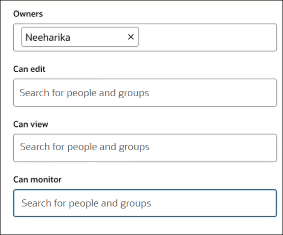

    7. FinancialServiceLocalInvokeプロジェクトの「共有」 「Share」アイコンでプロジェクト権限を更新しません。
      Neeharikaはこのプロジェクトを作成したため、所有者としてリストされます。 「編集可能」 (エディタ権限の場合)、「表示可能」 (ビューア権限の場合)および「監視可能」 (モニター権限の場合)フィールドは空のままです。
      「シェア」パネルには、「所有者」(Neerharikaが入力され、「編集可能」、「表示可能」および「モニター可能」)のフィールドが表示されます。

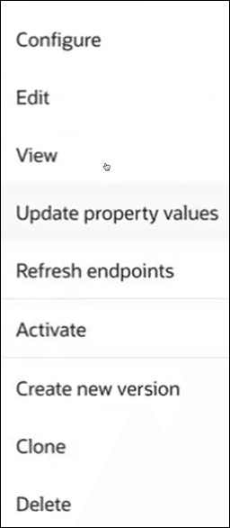

    2. 「統合」セクションの「アクション」 「アクション」アイコンをクリックすると、すべての編集アクションがリストされ、実行できることがわかります。
      メニューには、構成、編集、表示、更新プロパティ値、エンドポイントのリフレッシュ、アクティブ化、新規バージョンの作成、クローンおよび削除オプションが表示されています。

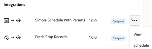

    2. 「統合」セクションの「アクション」 「アクション」アイコンをクリックすると、編集アクションがリストされないことに注意してください。「表示」および「スケジュール」 (スケジュールの表示用)アクションのみを実行できます。
      「統合」セクションには、2つの統合が示されています: バージョン1.0.0で構成済のスケジュール統合。 処理メニューが選択され、表示およびスケジュールのオプションが表示されます。 この下には、バージョン1.0.0にあり、構成済のアプリケーション主導のオーケストレーション統合があります。

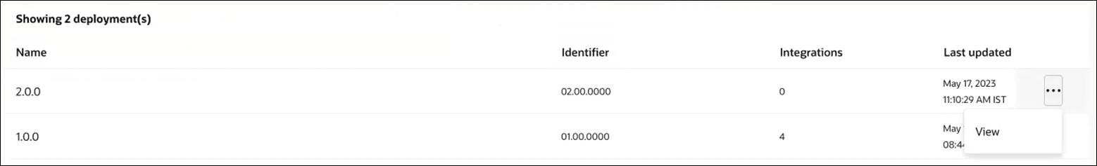

    3. 「デプロイ」タブをクリックします。
    4. 「アクション」 「アクション」アイコンをクリックすると、編集アクションがリストされないことに注意してください。「表示」アクションのみを実行できます。
      名前、識別子、統合および最終更新の列を含む2つのプロジェクト・デプロイメントが表に表示されます。 最初のプロジェクト・デプロイメントのアクション・メニューが選択され、表示のオプションが表示されます。

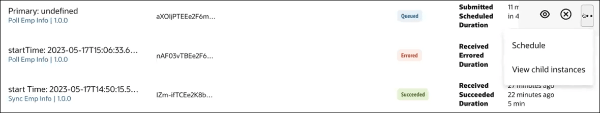

    5. 「観測」タブをクリックします。
    6. 「アクション」 「アクション」アイコンをクリックすると、中止や再試行などの編集アクションはリストされないことに注意してください。実行できるのは、「スケジュール」 (スケジュールを表示するには)および「子インスタンスの表示」アクションのみです。
      3つの統合インスタンスが表示されます。 最初のアクション・メニューが選択され、スケジュールおよび子インスタンスの表示のオプションが表示されます。
