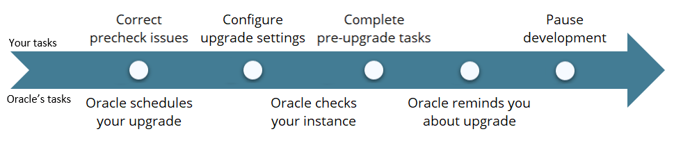

アップグレードの前に
次のエントリを含むタイムライン: 1。 事前チェックの問題を修正します。2. Oracleがアップグレードをスケジュールします。3. アップグレード設定を構成します。4. Oracleがインスタンスをチェックします。5. アップグレード前のタスクを完了します。6. Oracleでは、アップグレードについてお知らせします。7. 開発を一時停止します。
タイミング Oracle 自分 タスク 詳細
アップグレード前   管理者 事前チェックの問題の修正 完了までの時間: 異なる
インスタンスが正常にアップグレードされるようにするには、「アップグレードの準備状況を確認し、事前チェックの問題を修正」を実行します。
アップグレード日の近づくにつれて、追加のアップグレード前タスクを実行します。
継続基準 Oracle   インスタンスを確認 Oracleは、インスタンスをアップグレードする準備ができているかどうか定期的にチェックします。
ノート: インスタンスがアップグレードをスケジュールした後でも、Oracleはこれらの定期チェックを続行して、準備が整っていることを確認します。 Oracleで問題が見つかった場合は、その問題に対処できるように電子メールをお送りします。 「準備状況チェックに失敗したインスタンスの修正」を参照してください。
アップグレードの1か月以上前 Oracle   アップグレードのスケジュール Oracleからアップグレード日が記載された電子メールが送信されます。 これは、「アップグレード」ページおよびバナー内のメッセージでも確認できます。 アップグレードまで、Oracle Integration Generation 2での作業を続行します。
アップグレード電子メールの受信後   管理者 アップグレード設定の構成 完了までの時間: 10分
アップグレードの電子メールを受信したら、「アップグレード設定の構成」
アップグレードの1週間前まで   管理者 必要に応じてアップグレードを再スケジュール 完了までの時間: 5分
アップグレード・ウィンドウを変更する必要がある場合は、アップグレード日が3営業日以上離れている場合に「再スケジュール」できます。 再スケジュールすると、Oracleによって確認の電子メールが送信されます。
アップグレードの2週間前   管理者 アップグレード前のタスクを完了し、Oracle Integration 3について理解 完了までの時間: 異なる
アップグレード日が近づくと、アップグレードの約2週間前になります:
アップグレードの2日前 Oracle   アップグレードに関する通知 アップグレードの数日前に、Oracleからアップグレードについて通知する電子メールが送信されます。
アップグレードの2日前   管理者 開発を一時停止 完了までの時間: 適用不可
「開発作業の一時停止または制限」は、アップグレードを成功させるのに役立ちます。

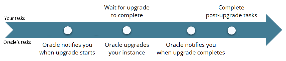

アップグレード中およびアップグレード後
次のエントリを含むタイムライン: 1。 アップグレードが開始されると、Oracleから通知されます。2. Oracleによってインスタンスがアップグレードされ、アップグレードが完了するまで待機します。3。 アップグレードが完了すると、Oracleから通知されます。4. アップグレード後に実行します。
アップグレードの開始日 Oracle   アップグレードが開始したことを通知 Oracleは、アップグレードが開始されたことを通知する電子メールを送信します。
アップグレードの日 Oracle   インスタンスのアップグレード Oracleがインスタンスをアップグレードします。
アップグレードの日   管理者 アップグレードが完了するまで待ちます 完了までの時間: なし。
通常、アップグレードには10分もかかりません。 Oracle Integration Generation 2インスタンスは、停止時間中は使用できません。 「アップグレード時の作業」を参照してください。
アップグレードが終了した日 Oracle   アップグレードが完了したことを通知 アップグレード後、Oracleはアップグレードが正常に完了したこと、または問題が発生したことを通知する電子メールを送信します。
アップグレードの日、または10日後まで   管理者 アップグレード後の要件の完了 完了までの時間: 包括的な回帰テストでは、約20分以上変化します。
アップグレード後のタスクを完了します。 既存のURLおよび資格証明を使用して新しいOracle Integration 3インスタンスにアクセスし、必要に応じて検証タスクを実行します。 たとえば、一部の組織はアップグレード後に回帰テストを実行します。
