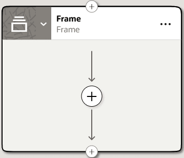

  • ロボットが対話するインラインフレームごとに1つのフレームアクションを追加し、フレームコンテナ内のインラインフレームのすべてのアクションを含めます。
    キャンバス上の空のフレーム・アクション

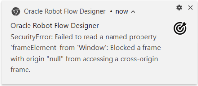

      • 次のようなエラーが発生します。 このような場合は、XPath値を手動で指定する必要があります。 An Error Occurs When Targeting an Inline Frameを参照してください。
        エラーが表示されます。 エラー・テキストは次のとおりです。 Oracle Robot Flow Designer。 SecurityError: 'ウィンドウ'からの名前付きプロパティ'frameElement'の読取りに失敗しました: オリジンのあるフレームをブロックしました

  8. フレームアクションを展開し、フレームアクション内にアクションを追加します。
    ロボットがフレーム内で実行する必要があるすべてのアクションを含めます。 「ロボットへのアクションの追加」を参照してください。
    キャンバス上の空のフレーム・アクション
