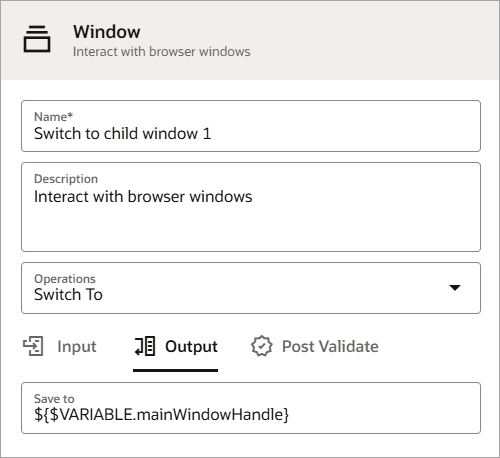

ロボットのフォーカスを子ウィンドウ1に切り替えるウィンドウ・アクションを追加
次のアクションは、「ウィンドウID」NEWを指定して子ウィンドウ1に切り替えます。
ウィンドウ・アクションを定義するためのダイアログが表示されます。 「名前」は「オープン」子ウィンドウ1です。 操作は「切替え先」です。 ウィンドウIDはNEWです。 タイムアウトは5です。
「出力」タブでは、メイン・ウィンドウのハンドルが変数に保存されます。 この変数を使用すると、ロボットはフローの後半でメイン・ウィンドウに簡単に戻ることができます。 「ウィンドウ・アクションを追加」を参照してください。
ウィンドウ・アクションの「出力」タブが表示されます。 「保存先」フィールドは${$VARIABLE.mainWindowHandle}です。

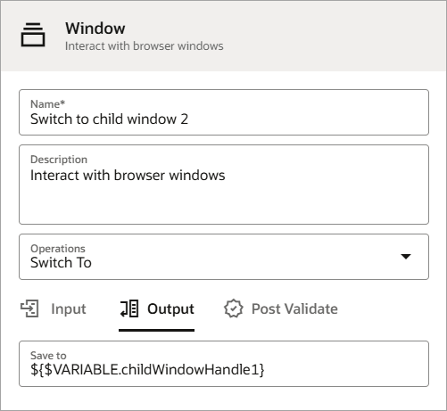

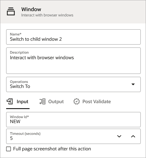

ロボットのフォーカスを子ウィンドウ1から子ウィンドウ2に切り替えるウィンドウ・アクションを追加
次のアクションは、「ウィンドウID」NEWを指定して、子ウィンドウ2に切り替えます。
ウィンドウ・アクションを定義するためのダイアログが表示されます。 「名前」は「オープン」子ウィンドウ2です。 操作は「切替え先」です。 ウィンドウIDはNEWです。 タイムアウトは5です。
「出力」タブでは、子ウィンドウ1のハンドルが変数に保存されます。 この変数を使用すると、ロボットはフローのあとで簡単にウィンドウに戻ることができます。 「ウィンドウ・アクションを追加」を参照してください。
ウィンドウ・アクションの「出力」タブが表示されます。 「保存先」フィールドは${$VARIABLE.childWindowHandle1}です。

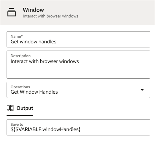

2つのウィンドウ処理を追加します。 最初のアクションはハンドルを取得し、文字列コレクション変数に保存します。 2番目のアクションはタイトルを取得し、文字列コレクション変数に保存します。 「ウィンドウ・アクションを追加」を参照してください。
ウィンドウ・アクションを定義するためのダイアログが表示されます。 「名前」は「取得」ウィンドウ・ハンドルです。 操作が「Get Window Handles」です。 「保存先」の値は${$VARIABLE.windowHandles}です。

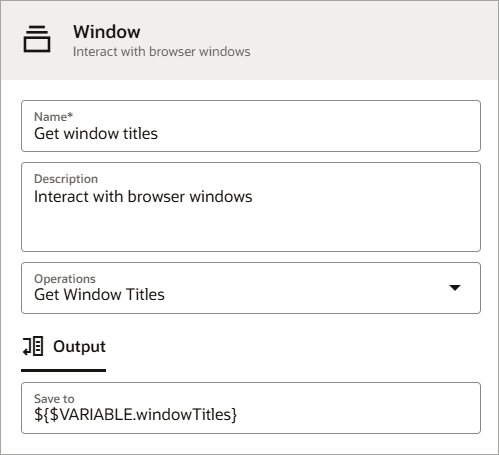

ウィンドウ・アクションを定義するためのダイアログが表示されます。 「名前」は「取得」ウィンドウ・タイトルです。 「操作」は「ウィンドウ・タイトルの取得」です。 「保存先」の値は${$VARIABLE.windowTitles}です。
さらに、2つのログ・アクションを追加して、値をアクティビティ・ストリームに記録します。 「ログ・アクションの追加」を参照してください。

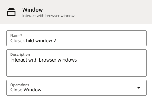

2つのウィンドウ処理を追加します。 最初のアクションは子ウィンドウ2を閉じます。 「ウィンドウ・アクションを追加」を参照してください。
ウィンドウ・アクションを定義するためのダイアログが表示されます。 「名前」は「クローズ」子ウィンドウ2です。 操作がクローズ・ウィンドウです。

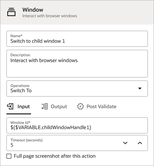

2番目のアクションでは、このウィンドウの変数を指定して、フォーカスを子ウィンドウ1に切り替えます。
ウィンドウ・アクションを定義するためのダイアログが表示されます。 「名前」は「子ウィンドウ1に切り替え」です。 操作は「切替え先」です。 ウィンドウIDは${$VARIABLE.childWindowHandle1}です。 タイムアウトは5です。

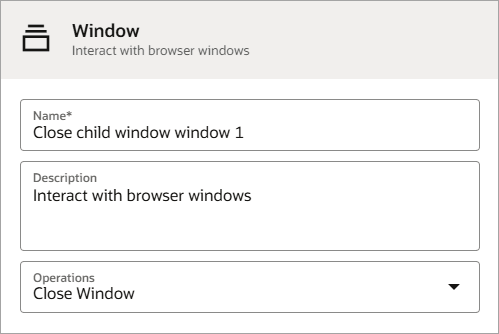

2つのウィンドウ処理を追加します。 最初のアクションは子ウィンドウ1を閉じます。 「ウィンドウ・アクションを追加」を参照してください。
ウィンドウ・アクションを定義するためのダイアログが表示されます。 「Name」は「Close」子ウィンドウ1です。 操作がクローズ・ウィンドウです。

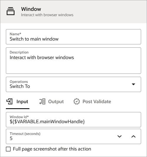

2番目のアクションでは、変数を指定してフォーカスをメイン・ウィンドウに切り替えます。
ウィンドウ・アクションを定義するためのダイアログが表示されます。 「名前」はメイン・ウィンドウに切り替えます。 操作は「切替え先」です。 ウィンドウIDは${$VARIABLE.mainWindowHandle}です。 タイムアウトは5です。
