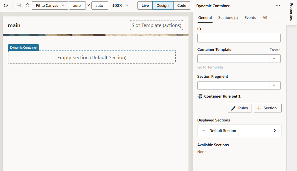

  1. ページ・デザイナでページを開いた状態で、コンポーネント・パレットからキャンバスに動的コンテナをドラッグします。
    このイメージでは、動的コンテナを追加したときに自動的に作成された1つのセクション(Default Section)を表示できます。 Default Sectionセクションにはまだコンテンツがないため、かわりにキャンバスにセクションの名前が表示されます。

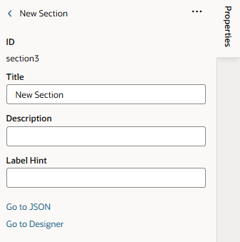

    2. 新規セクションのプロパティ・ペインで、セクションに名前を付けます(たとえば、Dynamic Form)。

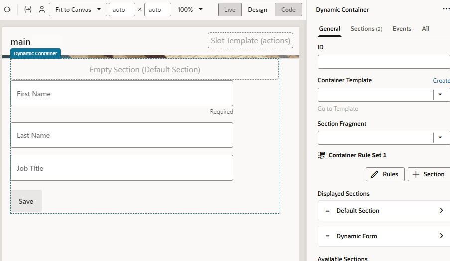

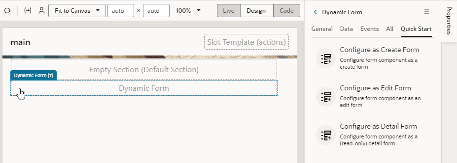

    3. コンポーネント・パレットから、動的フォームをドラッグしてキャンバス上のセクションにドロップし、プロパティ・ペインで使用するクイック・スタートを選択し、プロンプトに従って動的フォームをデータ・ソースおよびルール・セットに関連付けます。 「終了」をクリックします。
      ヒント:

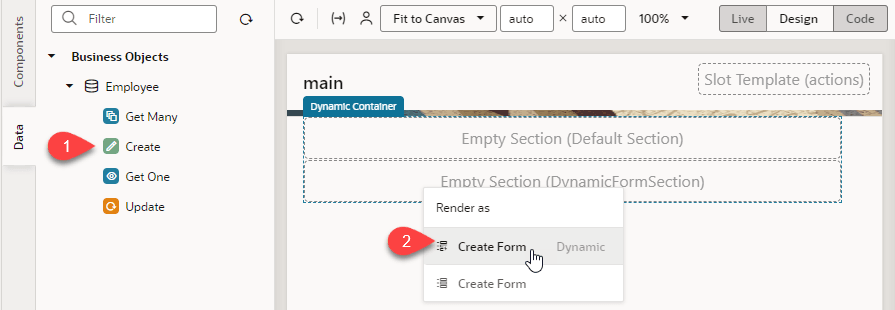

      「データ・パレット」を使用して、データ・ソースのRESTエンドポイントで始まる代替設計アプローチを試し、Visual Builderが最適なデータを表示するのに最適なコンポーネントを利用します。 たとえば、従業員の作成フォームを表示するには、「作成」エンドポイントをデータ・パレットからキャンバスにドラッグします。 「次としてレンダリング」ポップアップが表示されたら、オプション(この場合は「作成フォーム動的」)を選択し、フォームの作成として構成クイック・スタートのステップに従ってフォームを設定します。
      クイック・スタートを使用して動的フォームをデータ・ソースにバインドすると、選択したフィールドを含むフォームがページに表示されます。 フォーム・フィールドは、そのルール・セットの動的フォーム・レイアウトを編集することで変更できます。 フォームがデータ・ソースにバインドされていない場合、フォームをレンダリングするデータがないため、セクションにフォームのプレースホルダーが含まれます。
      「構造」ビューで動的コンテナをクリックして、コンポーネントとしてページに追加された動的フォームと、「プロパティ」ペインに表示されるそのプロパティを表示します:

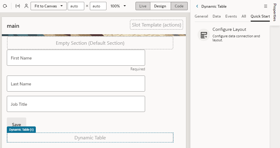

    6. コンポーネント・パレットから新しいセクションに動的表をドラッグし、プロパティ・ペインで「レイアウトの構成」クイック・スタートをクリックし、プロンプトに従って設定を完了します。 「終了」をクリックします。
      ヒント:
      作成エンドポイントを使用して作成フォームを表示するのと同様に、Get Manyエンドポイントを使用して、動的表に従業員データを表示できます。 データ・パレットから、「多数を獲得」エンドポイントをキャンバスにドラッグし、「次としてレンダリング」ポップアップで「動的表」を選択し、レイアウトの構成ウィザードのステップに従って表を設定します。

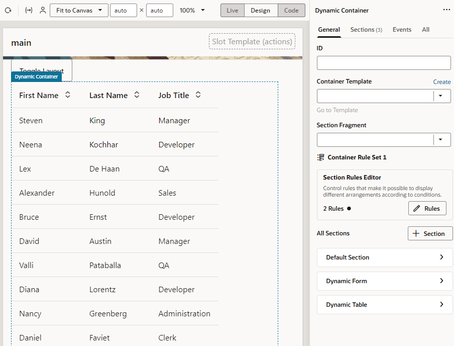

      クイック・スタートを使用して動的表をデータ・ソースにバインドすると、ページ・デザイナによって、選択したフィールドに表がレンダリングされます。 ここでも、コンポーネントをデータ・ソースにバインドしない場合、動的表に実際にレンダリングするデータがありません。 「構造」ビューで動的コンテナをクリックして、新しく追加されたセクションを表示します:
      dynamic-container-allsections.pngの説明は以下のとおりです
      図dynamic-container-allsections.pngの説明

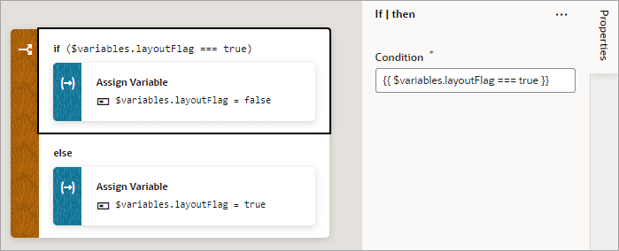

  3. UIコンポーネントを設定し、セクションを表示するためのケース・ロジックを追加します。 ここでは、Buttonコンポーネントとページ変数を追加して、動的コンテナのセクションを切り替えます。
    1. 「変数」タブで、条件で使用できる変数を作成します。 たとえば、layoutFlagというブール型変数で、デフォルト値はtrueに設定されます。
    2. 「ページ・デザイナ」タブで、コンポーネント・パレットからボタン・コンポーネントをドラッグし、動的コンテナのすぐ上にドロップします。 プロパティ・ペインのテキストをToggle Layoutに変更します。
    3. 「ボタンのイベント」タブで、ojActionイベントのイベント・リスナーを追加します。
    4. 新しいアクション・チェーンの名前をToggleLayoutに設定し、アクション・チェーンを作成します:
      • 「条件」アクションをキャンバスにドラッグ・アンド・ドロップし、その「条件」を「プロパティ」ペインで[[ $page.variables.layoutFlag === true ]]に設定します。
      • 「変数の割当」アクションをif {{ $page.variables.layoutFlag === true }}ブロックの「アクションの追加」領域にドラッグ・アンド・ドロップします。 「変数」リストからlayoutFlagを選択し、「値」falseに設定します。
      • 別の「変数の割当」アクションをドラッグし、if {{ $page.variables.layoutFlag === true }}ブロックの下部にある「ブランチの作成」領域にドロップします(別のアクションで「If」アクションにカーソルを置くと、「ブランチの作成」領域が表示されます)。 elseブロックで「変数の割当」を選択し、「変数」リストからlayoutFlagを選択し、「値」trueに設定します。

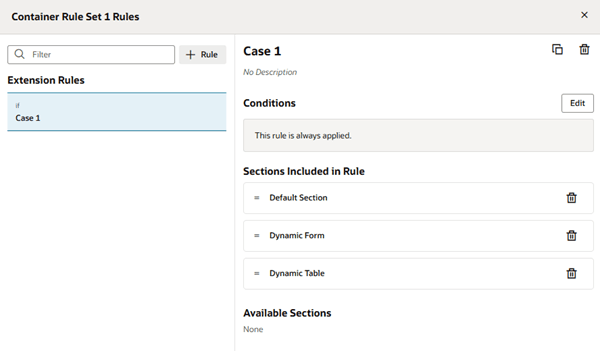

    2. コンテナの「一般」タブで、「ルール」をクリックしてコンテナ・ルール・セット・エディタを開きます。
      コンテナ・ルール・セット・エディタには、デフォルト名であるケース1という名前のルールが1つ含まれています。 ルールに含まれるセクションには、ケース1のセクションがリストされます。 デフォルト・セクションと作成した2つのセクションがリストされていることがわかります:
    3. コンテナ・ルール・セット・エディタで、「+ルール」をクリックしてケース2という新しいルールを作成します。 必要に応じて、ルール名を編集できます。
      ルールを作成すると、「使用可能なセクション」にリストされているすべてのセクションが新しいルールに含まれます。 同じセクションを含む新しいケースを作成する場合は、ケースを複製することもできます。
      新規ケースを作成すると、ルールのリストでケース1の前に追加されます。 ケースは上から下に評価されます。 したがって、この例では、実行時にケース2の条件が最初に評価されます。
    4. ケース2を選択し、このケースに表示しない「ルールに含まれるセクション」のセクションを削除します(この例では、Dynamic Tableを除くすべてのセクションを削除します)。
    5. ケース1を選択し、このケースに含めないセクション(この例ではDynamic Table)を削除します。
    6. エディタの隅にあるXをクリックして閉じます。
      これを行うと、ケース2のみがページ・デザイナでレンダリングされるため、動的コンテナには、表を含むDynamic Tableのみが表示されます:
      「プロパティ」ペインの「セクション・ルール・エディタ」パネルに「2つのルール」が表示されていることを確認します。 これは、コンテナに表示される内容を管理するルールが2つあるためです。
