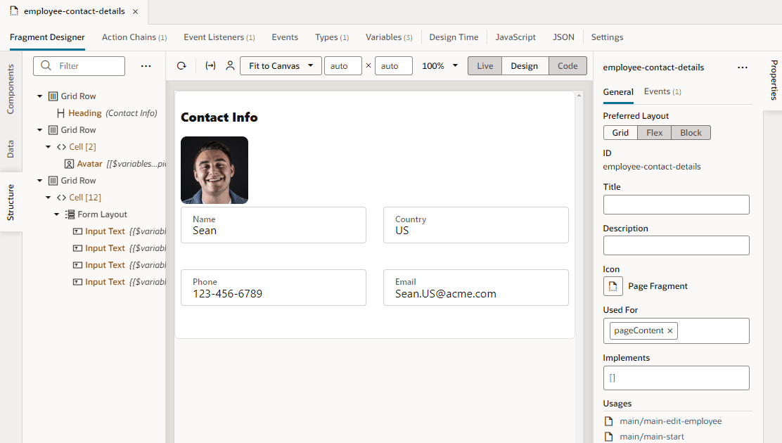

1つ以上のフラグメントを作成して、ページのセクションを定義します。 たとえば、このページには従業員とマネージャ用の個別のタブがあり、いずれかのタブ・コンテンツ用に1つずつ2つのフラグメントを作成できます。 作成するフラグメントの数は、アプリケーション、複数のページ間でページの一部を再利用する程度、および複雑なページを単純化する範囲によって異なります。

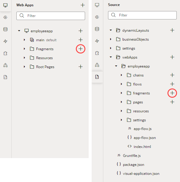

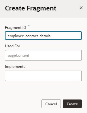

フラグメントを作成する方法は数多くあります: 次のように、アプリケーションの「Webアプリケーション」ビューまたは「ソース」ビューの「フラグメント」ノードの横にある「フラグメントの作成」アイコン(
)を使用して作成できます:
図fragment-create-nav.pngの説明

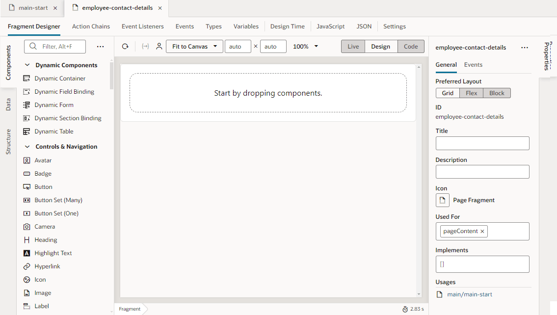

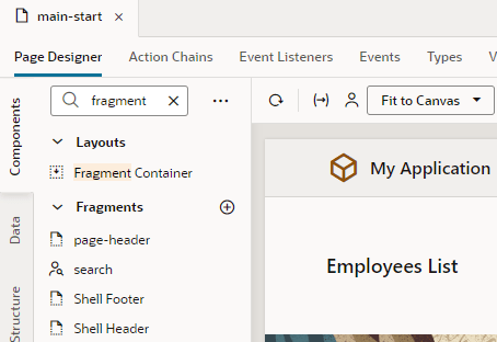

または、コンポーネント・パレットの「フラグメント」の横にある

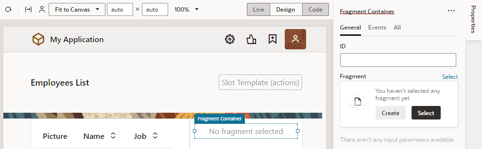

をクリックして、ページの設計時にフラグメントを作成します。 ページ上のフラグメント・コンテナから開始し、フラグメントを追加することもできます。ここでは、次のことを行います:

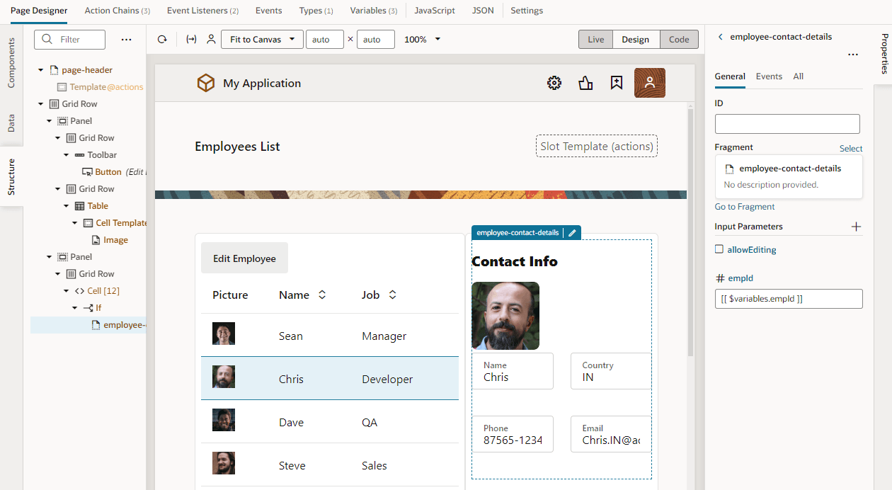

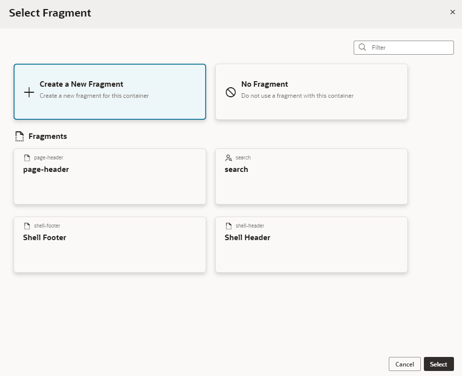

フラグメントがページに追加されると、必要に応じて変更できます。 別のフラグメントに置き換えることもでき、ページから完全に削除することもできます。 これを行うには:
- 変更するフラグメントを使用するページを開き、ページ上のフラグメントを選択し、フラグメントのプロパティ・ペインで、フラグメントの横にある「選択」をクリックします。
- 「フラグメントの選択」ダイアログで選択します:
- ページ上の既存のフラグメントを削除するには、「フラグメントなし」を選択します。
- 既存のフラグメントを別のフラグメントに置き換えるには、フラグメントの下で使用するフラグメントを選択します。
- 「選択」をクリックします。
