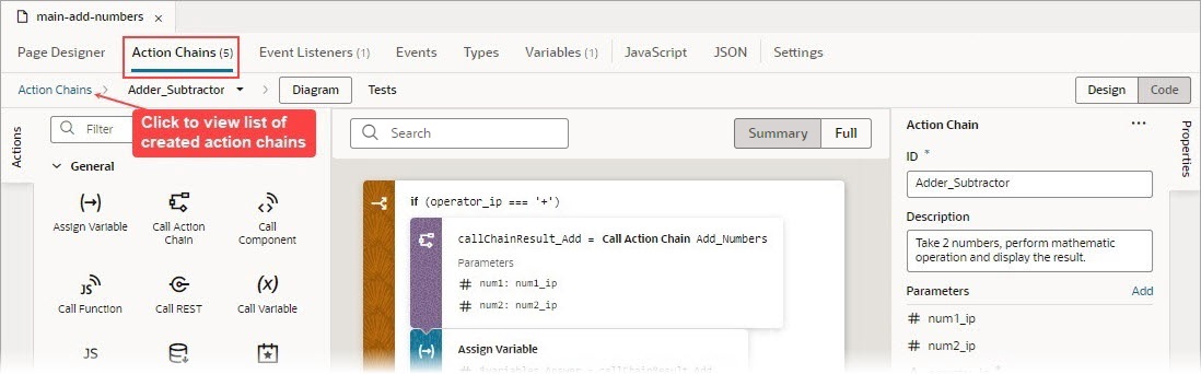

      アクション・チェーンの作成に直接進み、後でイベント・リスナー、コンポーネント・イベントまたは変数イベントに割り当てる場合は、application、フローまたはページ・レベルの関連する「アクション・チェーン」タブに移動します。 「アクション・チェーン」タブで、「+アクション・チェーン」ボタンをクリックします。 かわりにタブにアクション・チェーンが表示された場合は、アクション・チェーン・エディタのアクション・チェーンリンクをクリックして、作成されたアクション・チェーンのリストおよび新しいアクション・チェーンを作成するためのボタンをクリックします:

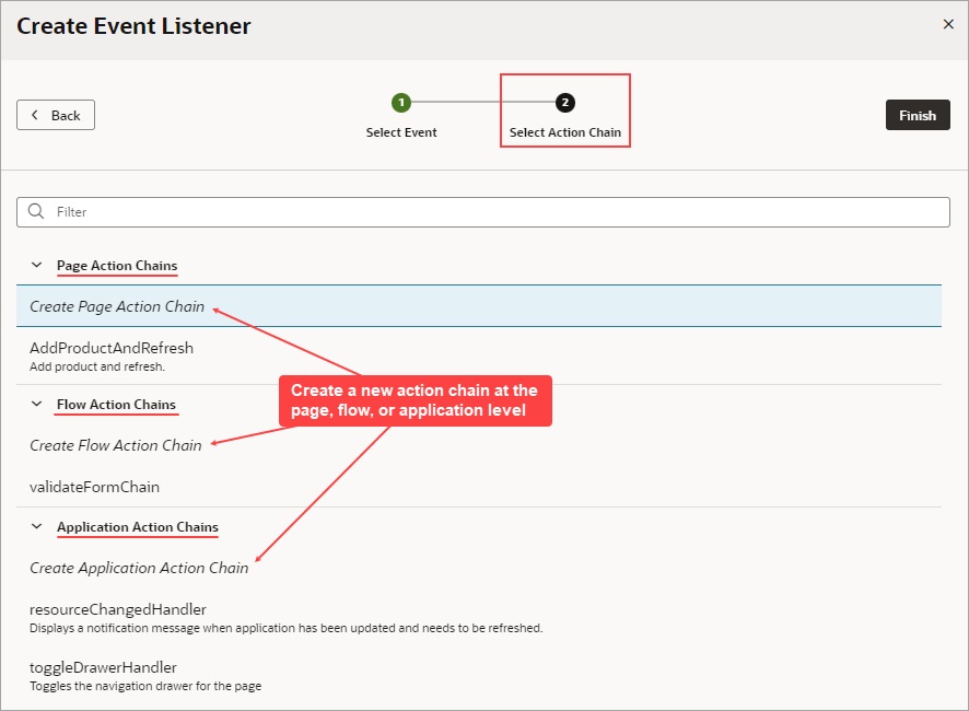

      ライフサイクル、アプリケーション、フローまたはページ・イベント(vbBeforeEnter, vbEnter, vbAfterNavigate...)によって新しいアクション・チェーンを開始するには、「イベント・リスナー」タブを選択し、「+イベント・リスナー」をクリックします。 イベント・リスナーの作成ウィザードで、イベントを選択し、「次」をクリックします。 ウィザードの「アクション・チェーンの選択」ステップで、適切なレベル(ページ、フローまたはapplication)でアクション・チェーンの作成オプションを選択し、「終了」をクリックします。 詳細は、「ライフサイクル・イベントからのアクション・チェーンの開始」を参照してください。

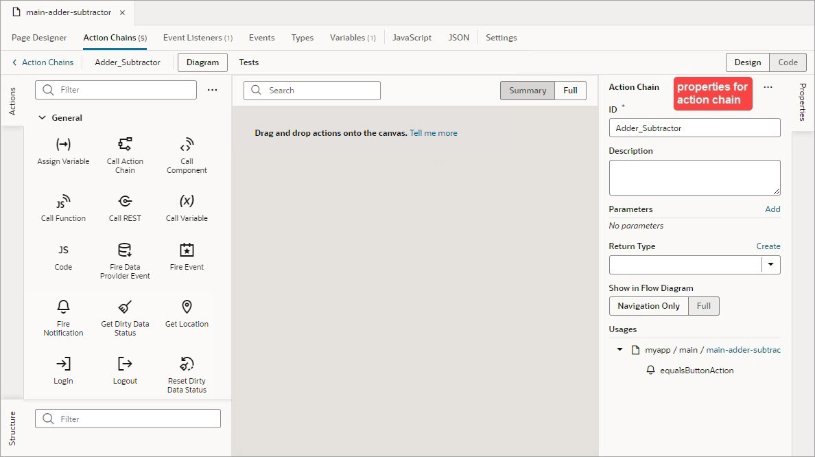

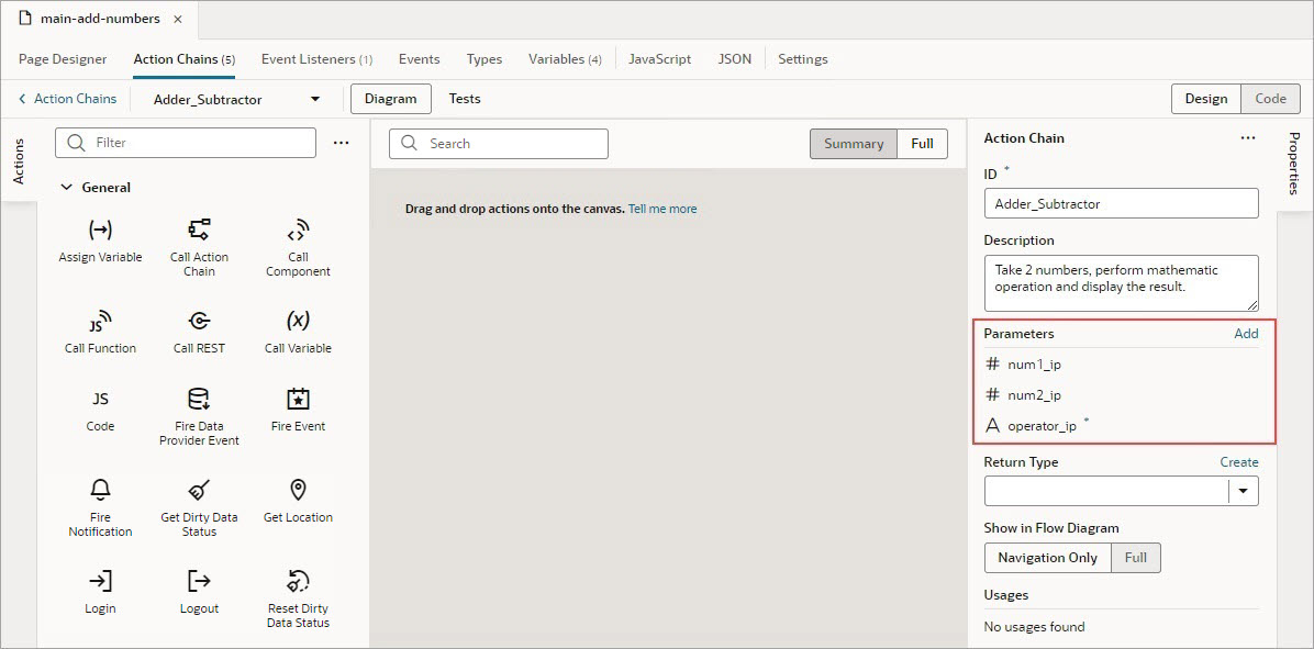

  2. IDフィールドにアクション・チェーンの名前を入力し、必要に応じて説明を入力します。 新しいアクション・チェーンがアクション・チェーン・エディタで開きます:
  3. 新しいアクション・チェーンに入力パラメータが必要な場合:
    1. プロパティ・ペインのパラメータ・プロパティの「追加」リンクを使用して、入力パラメータを定義します。

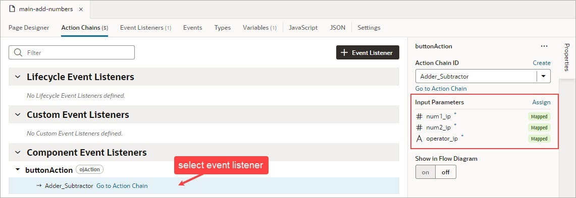

      • 新しいアクション・チェーンをイベント・リスナーによって起動する場合は、関連するイベント・リスナータブ(アプリケーション、フローまたはページ・レベル)を開き、イベント・リスナーを選択して、プロパティ・ペインの入力パラメータプロパティの割り当てリンクを使用します:

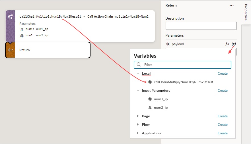

  4. アクション・チェーンがペイロードを返す必要がある場合は、キャンバスをクリックして「プロパティ」ペインでアクション・チェーンを表示します。 戻り型の場合は、タイプを選択するか、作成リンクをクリックして戻り型を作成します:
    この例に示すように、戻りアクションの変数が選択されている場合、アクション・チェーンによって返される結果は、ローカルノードの変数ピッカーで使用できます :
    jsac-action-chain-results-assigner.jpgの説明は以下のとおりです
    図jsac-action-chain-results-assigner.jpgの説明

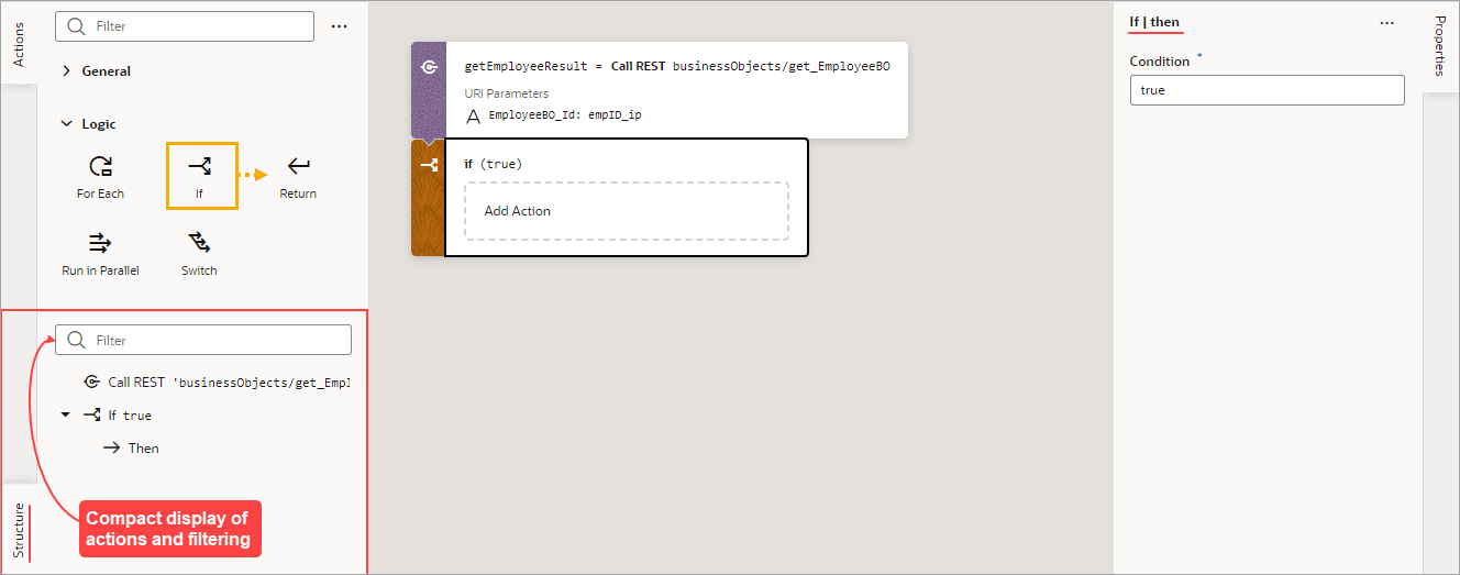

    前述のとおり、Structureペインにはアクションのコンパクト・ビューが表示され、アクションをすばやく検索して選択するためのフィルタが提供されます。

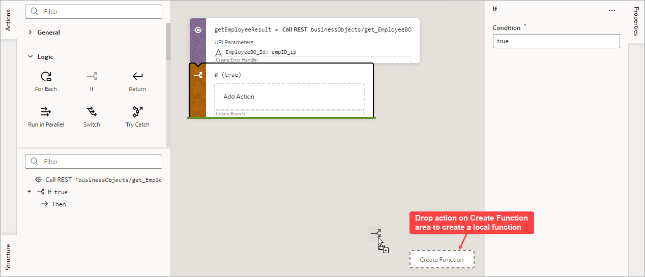

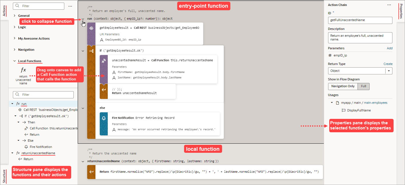

  8. アクション・チェーンのローカル・ファンクションを作成する場合は、モジュール性を確保するために、キャンバス上にアクションをドラッグしたときに表示されるファンクションの作成領域にファンクションの最初のアクションをドロップします:
    ローカル関数が作成されると、キャンバス上に独自の領域が表示され、プロパティ・ペインにそのプロパティが表示され、構造ペインにそのアクションが表示されます。 また、ローカル関数がローカル関数カテゴリのアクション・パレットに追加され、コールをすばやく追加できます。

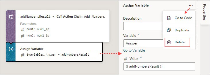

  9. アクション・チェーンが完了するまで、アクションの追加および構成を続行します。 アクション・チェーンは、変更を加えると自動的に保存されます。
チェーンからアクションを削除する必要がある場合は、キャンバスでアクションを右クリックし、「削除」を選択するか、キーボードの「削除」を押します。 プロパティ・ペインで、そのオプション・メニューを使用してアクションを削除することもできます:

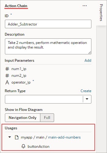

アクション・チェーンの使用状況の詳細(それを使用するページなど)を表示するには、キャンバスの空白をクリックしてアクション・チェーンを選択し、プロパティ・ペインの使用状況の下を確認します。 使用方法をクリックすると、そこに移動します。 次に示すように、アクション・チェーンをコールするイベントに関連付けられたイベント・リスナーもリストされます:

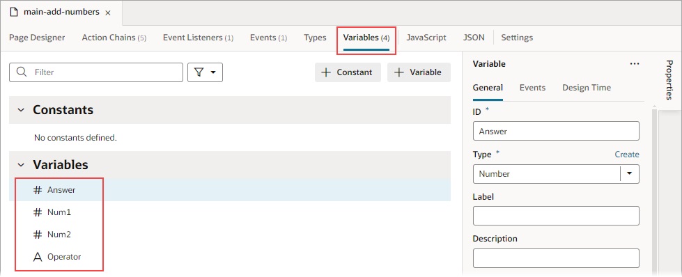

4つのテキスト・コンポーネントのそれぞれがページ変数にバインドされます:

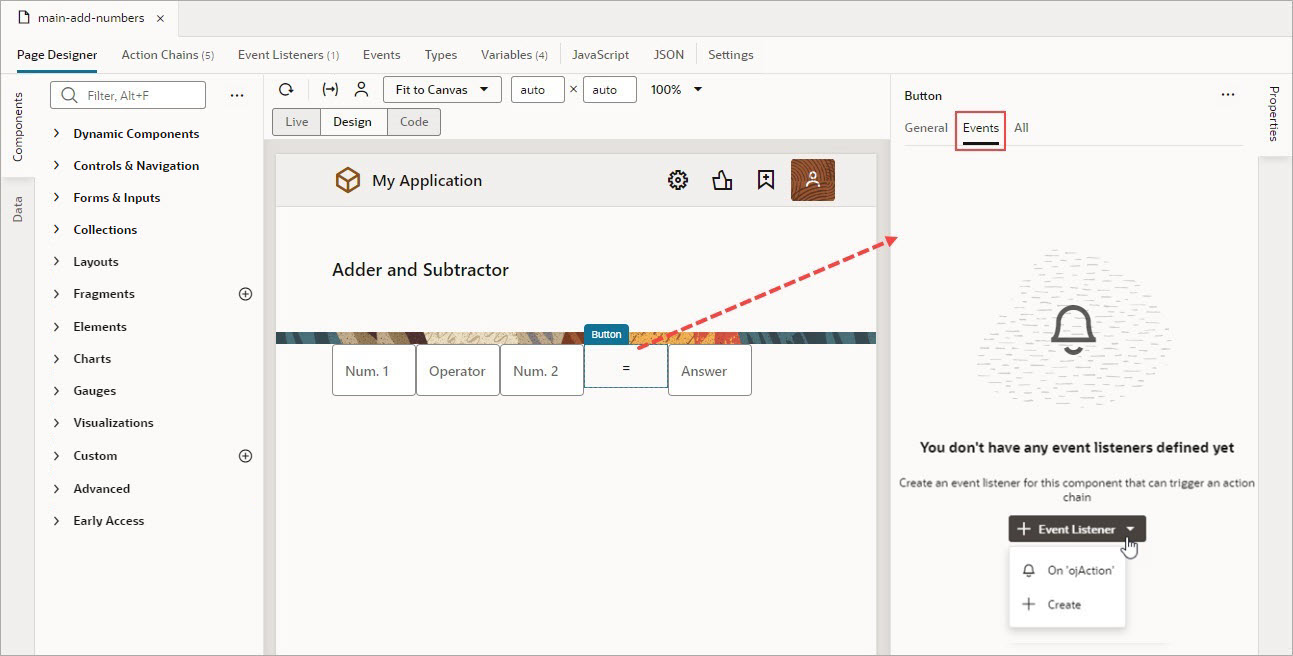

  1. 「等しい」ボタンをクリックしてアクション・チェーンをトリガーするため、ページ・デザイナのキャンバスで「等しい」ボタンを選択し、「プロパティ」ペインでイベントタブを選択します:
  2. 前述のように、「+イベント・リスナー」On 'ojAction'の順にクリックして、ボタンをクリックしてトリガーされるイベントを作成します。

  3. プロパティ・ペインを使用して、アクション・チェーンのIDフィールドにAdder_Subtractorと入力し、オプションで説明を入力します。
  4. 3つの入力パラメータ(数値に2つ、演算子に1つ)が必要であるため、プロパティ・ペインのパラメータ・プロパティの横にある追加リンクを使用して追加する必要があります:

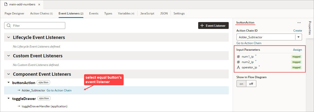

  5. 次に、入力パラメータの値を指定する必要があります。 「イベント・リスナー」タブを開き、等ボタンのイベント・リスナーを選択します。 プロパティ・ペインで、入力パラメータプロパティの割り当てリンクをクリックします:

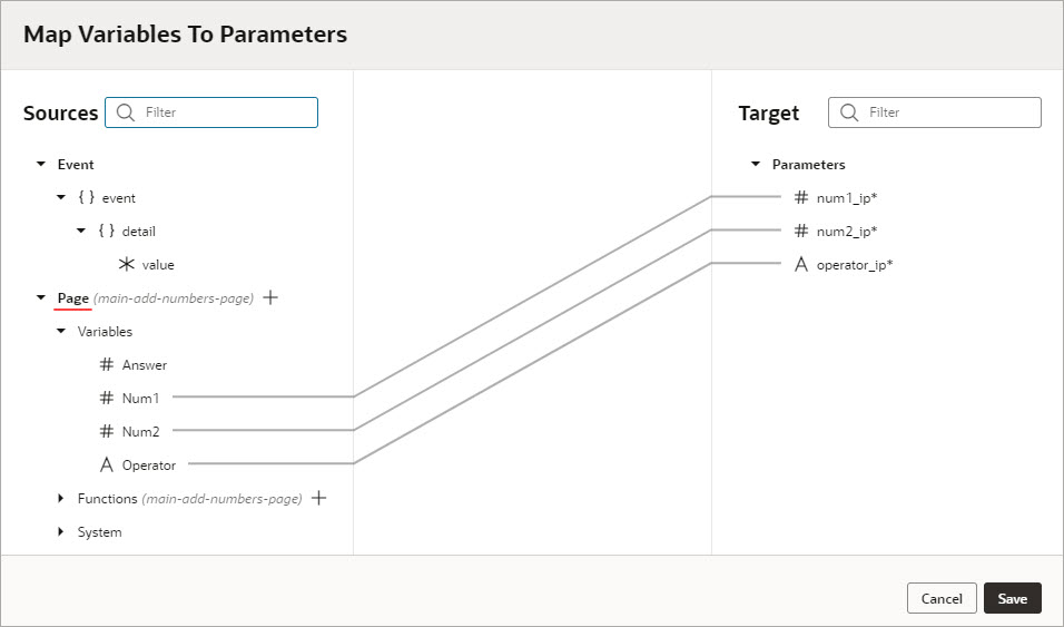

  6. マッパーで、数値および演算子のテキスト・コンポーネントにバインドされたページ変数をアクション・チェーンの入力パラメータにマップします:

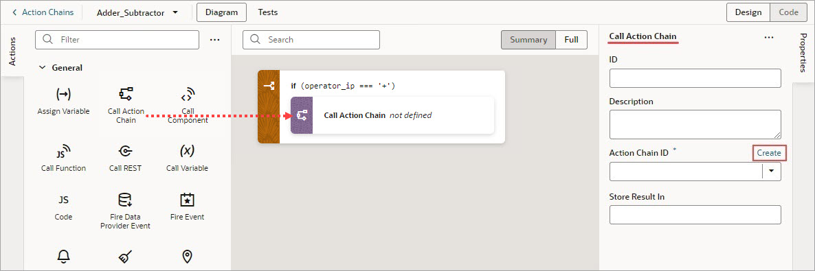

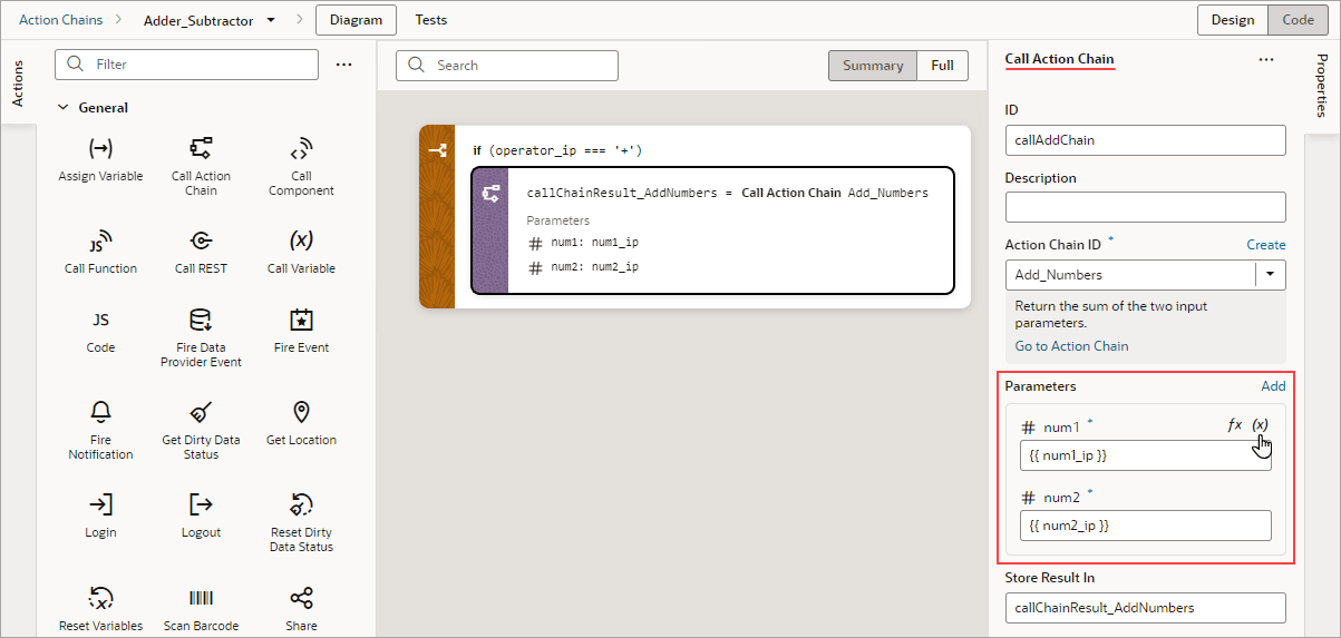

  9. 「コール・アクション・チェーン」アクションをアクション・パレットからIf条件にドラッグ・アンド・ドロップします。
  10. 2つの数字を追加するアクション・チェーンを作成するには、プロパティ・ペインで、アクション・チェーンIDプロパティ(前述)の「作成」リンクをクリックします。 ダイアログ・ボックスで、IDフィールドにAdd_Numbersと入力し、オプションで説明を入力します。 「作成」ボタンをクリックします。
    アクション・チェーンが作成され、アクション・チェーンIDプロパティに設定されました。

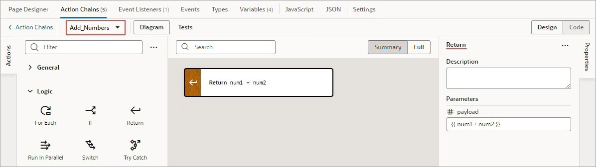

  12. Add_Numbersアクション・チェーンを実装するには:
    1. プロパティ・ペインで、パラメータ・プロパティの追加リンクをクリックし、追加する番号の入力パラメータを2つ追加: num1およびnum2
    2. アクション・チェーンは数値を返す必要があるため、「戻り型」「数値」を選択して戻り型を定義します。
    3. 「戻る」アクションをアクション・パレットからキャンバスにドラッグ・アンド・ドロップします。 プロパティ・ペインで、「ペイロード」プロパティに{{ num1 + num2 }}と入力して、2つの入力パラメータの合計を返します。 二重の中カッコを使用して式を折り返すと、文字列ではなくリテラル式であることが示されます:

  14. Adder_Subtractorアクション・チェーンに入力パラメータとして渡された2つの数値を、Add_Numbersアクション・チェーンに渡す必要があります。 キャンバスでコール・アクション・チェーン・アクションを選択し、プロパティ・ペインでパラメータプロパティの番号入力パラメータを選択します:

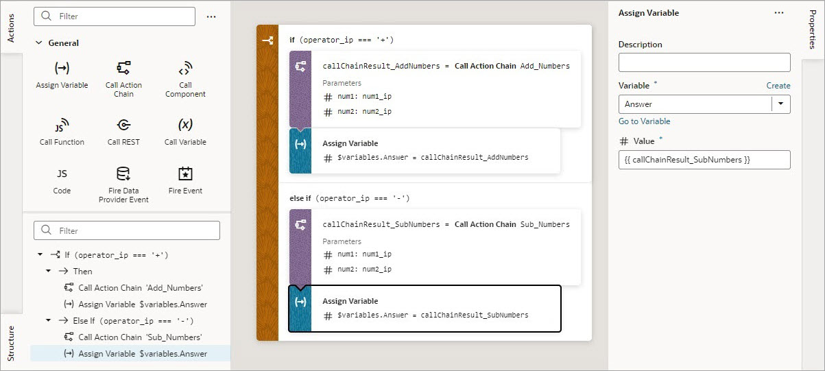

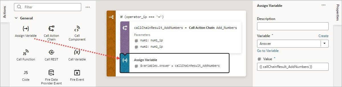

  15. 「変数の割当て」アクションをキャンバスの「コール・アクション・チェーン」アクションの下端にドラッグ・アンド・ドロップします。 変数プロパティのプロパティ・ペインで、アンサーを表示するテキスト・コンポーネントにバインドされているページ変数を選択し、プロパティでAdd_Numbersアクション・チェーンから結果を選択します:

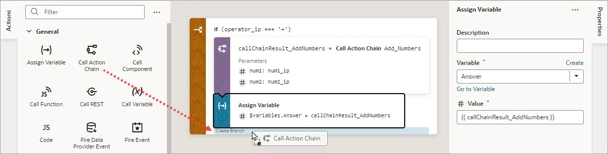

  16. コール・アクション・チェーンアクションをIf条件の下部のブランチの作成領域にドラッグ・アンド・ドロップします:

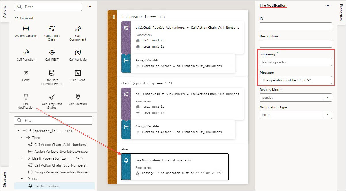

  19. 最後に、ユーザーが演算子にプラス記号またはマイナス記号を入力しない場合に、ケースを処理する必要があります。 「起動の通知」アクションをアクション・パレットからElse条件にドラッグ・アンド・ドロップします。 プロパティ・ペインで、「サマリー」プロパティにInvalid operatorと入力し、「メッセージ」プロパティに次のように入力します:
    The operator must be "+" or "-".
    オラクルのアクション・チェーンは完了しました。
