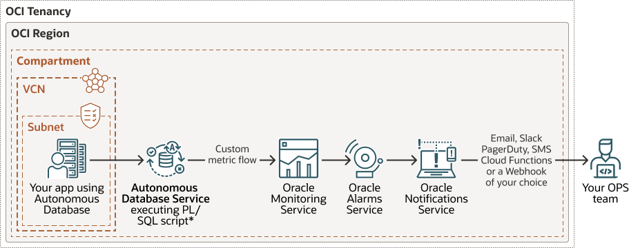

次の図は、Autonomous AI Databaseでカスタム・メトリックを作成および公開するステップを示しています。 これは、Autonomous AI Databaseインスタンスで実行されているスクリプトを使用してメトリック・データを収集し、このデータをOCI Monitoringサービスに公開すること、およびメトリック値のアラームと通知を作成する方法を示しています。
  • Autonomous AI DatabaseインスタンスにPL/SQLスクリプトを作成してデプロイします。 このスクリプトは、カスタム・メトリックをコンピュート、収集および「OCIモニタリング」サービスに公開するために定期的に実行されます。
  • Autonomous AI Databaseインスタンスは、パブリック・エンドポイントまたはプライベート・エンドポイントに配置できます。 Autonomous AI DatabaseインスタンスとOCI Monitoringサービス間の通信は、Oracle Cloudネットワークで行われます。 つまり、「OCIモニタリング」サービスでメトリックを公開するために、サービス・ゲートウェイを作成する必要はありません。

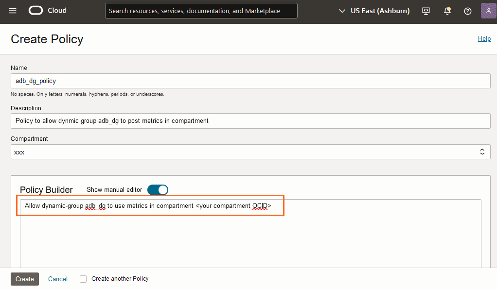

    6. 動的グループを認可するOCI Identity and Access Management (IAM)ポリシーを作成します。
      たとえば、ポリシーadb_dg_policyを使用してメトリックをOCIモニタリングサービスにポストする権限を動的グループadb_dgに付与するポリシーを作成します:
      Allow dynamic-group adb_dg to use metrics in compartment OCID_of_compartment
    ポリシーを定義すると、定義adb_dgを持つ動的グループは、コンパートメントにメトリックを投稿する権限を持ちます。

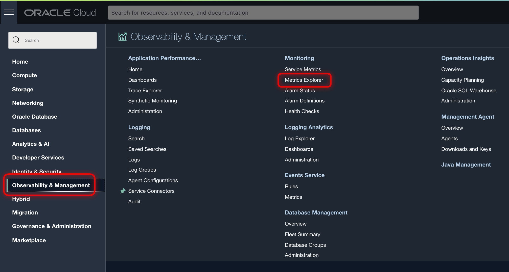

  4. メトリック・エクスプローラで公開されたカスタム・メトリックを確認します。
    1. Oracle Cloud Infrastructureコンソールのナビゲーション・メニューから、「可観測性&管理」をクリックします。
    2. 「可観測性&管理」の下で、「メトリック・エクスプローラ」をクリックします。
    3. メトリック・エクスプローラで、ネームスペースとしてcustom_metrics_from_adb、resourceGroupとしてecommerece_adb、メトリック名としてlineorder_metric (PL/SQLスクリプトで作成したメトリックの名前)を選択します。
