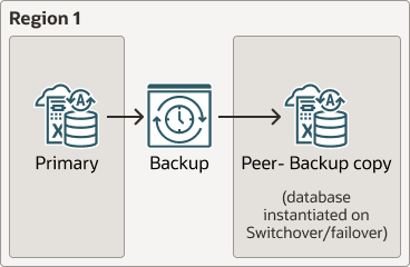

ローカル「バックアップ・ベースの障害リカバリ」では、既存のローカル・バックアップが使用されます。 ローカル「バックアップ・ベース障害リカバリ」の追加コストはありません。
図backup-based-dr-local.epsの説明
- 複数の可用性ドメインがあるリージョンでは、ローカル・ピアはプライマリ・データベースとは異なる可用性ドメインにインスタンス化されます。
- 単一の可用性ドメインを持つリージョンでは、ローカル・ピアはプライマリ・データベースとは異なるフォルト・ドメイン(つまり、別の物理マシン)にインスタンス化されます。
プライマリ・データベースのすべてのAutonomous AI Database機能は、ピアがインスタンス化され、プライマリになったとき、システムのフェイルオーバー後またはスイッチオーバー操作の実行後に使用できます。 詳細については、「Autonomous Data Guardとローカル・スタンバイ」を参照してください。

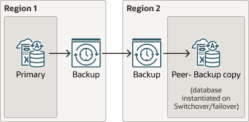

リージョン間ピアを使用したバックアップ・ベースの障害リカバリの場合、バックアップはリモート・リージョンにコピーされます。 リージョン間「バックアップ・ベースの障害リカバリ」では、追加コストが発生します。
図backup-based-dr-cross-region.epsの説明
Autonomous AI Databaseでは、コンピュート・モデルに応じて、1つ以上のリモート・ディザスタ・リカバリ・ピア・データベースを作成できます:
OCPUコンピュート・モデル: ペア・リージョンに1つのリモート障害リカバリ・ピアを追加できます。 ペア・リージョンは、クロス・リージョン・ピアを作成できるリモート・リージョンです。
ECPUコンピュート・モデル: 複数のリモート障害リカバリ・ピアを追加できます。リモート・ペア・リージョンごとに最大1つのピアを使用できます。 たとえば、プライマリ・データベースがIADリージョンにある場合、PHXおよびSJCにリモート・ピアを追加できますが、PHXに2つのリモート・ピアを追加することはできません。
ペアのリージョンは、リージョン間の障害リカバリ・ピアを作成できるリモート・リージョンです。 ペアのリージョンの詳細は、Autonomous AI Databaseクロスリージョン・ペア・リージョンを参照してください。
