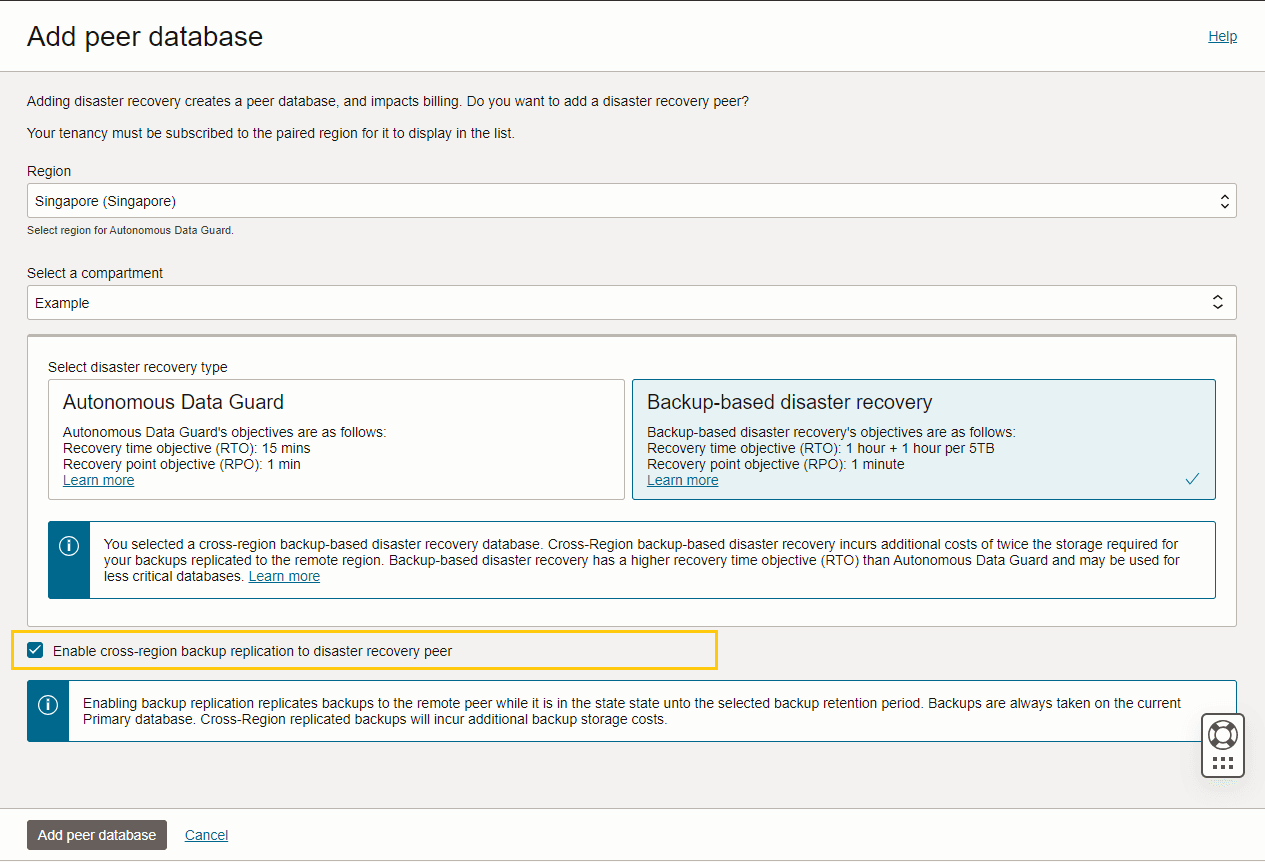

リージョン間の「バックアップ・ベースの障害リカバリ」ピアを追加するには、次の手順を実行します:
  1. 「Autonomous AI Database」の詳細ページで、「ディザスタ・リカバリ」タブを選択します。
  2. 「ピア・データベースの追加」をクリックします。
  3. 「リージョン」ドロップダウン・リストで、リージョンを選択します。
    リージョン・リストには、リージョン間ピアを作成できる使用可能なリモート・リージョンが表示されます。 ピア・データベースを追加すると、テナンシがリモート・リージョンにサブスクライブされている場合(ペアのリモート・リージョンにサブスクライブする必要がある)、使用可能なリージョンのリストにのみリモート・リージョンが表示されます。 詳細は、Autonomous AI Databaseのリージョン間ペア・リージョンを参照してください。
  4. 「コンパートメントの選択」ドロップダウン・リストで、コンパートメントを選択します。
  5. 障害リカバリのタイプを選択します。 また、ソース・データベースがプライベート・エンドポイントで構成されている場合は、ピアのプライベート・エンドポイント情報を入力します。
    1. 障害リカバリ・タイプの選択: バックアップ・ベースの障害リカバリ。
    2. リージョン間バックアップ・レプリケーションを有効にする場合は、「障害リカバリ・ピアへのリージョン間バックアップ・レプリケーションの有効化」チェック・ボックスを選択します。 詳細については、「リージョン間のバックアップ・ベースの障害リカバリ・ピアへのバックアップのレプリケート」を参照してください。
    3. ソース・データベースがプライベート・エンドポイントで構成されている場合、「スタンバイのネットワーク・アクセス」領域に「仮想クラウド・ネットワーク」および「サブネット」を入力します。
      スタンバイ・フィールドのこれらのネットワーク・アクセスでは、スタンバイが作成されるリモート・リージョンのプライベート・エンドポイントのVCNおよびサブネットを指定します。 プライベート・エンドポイントの構成

  6. 「ピア・データベースの追加」をクリックします。
    Autonomous AI Databaseのライフサイクル状態が「更新中」に変わります。 「リソース」領域では、「障害リカバリ」の横の数値は、別の障害リカバリ・ピアがあることを示すために増分され、「状態」フィールドには、新しいクロス・リージョン・ピアの「プロビジョニング」が表示されます。

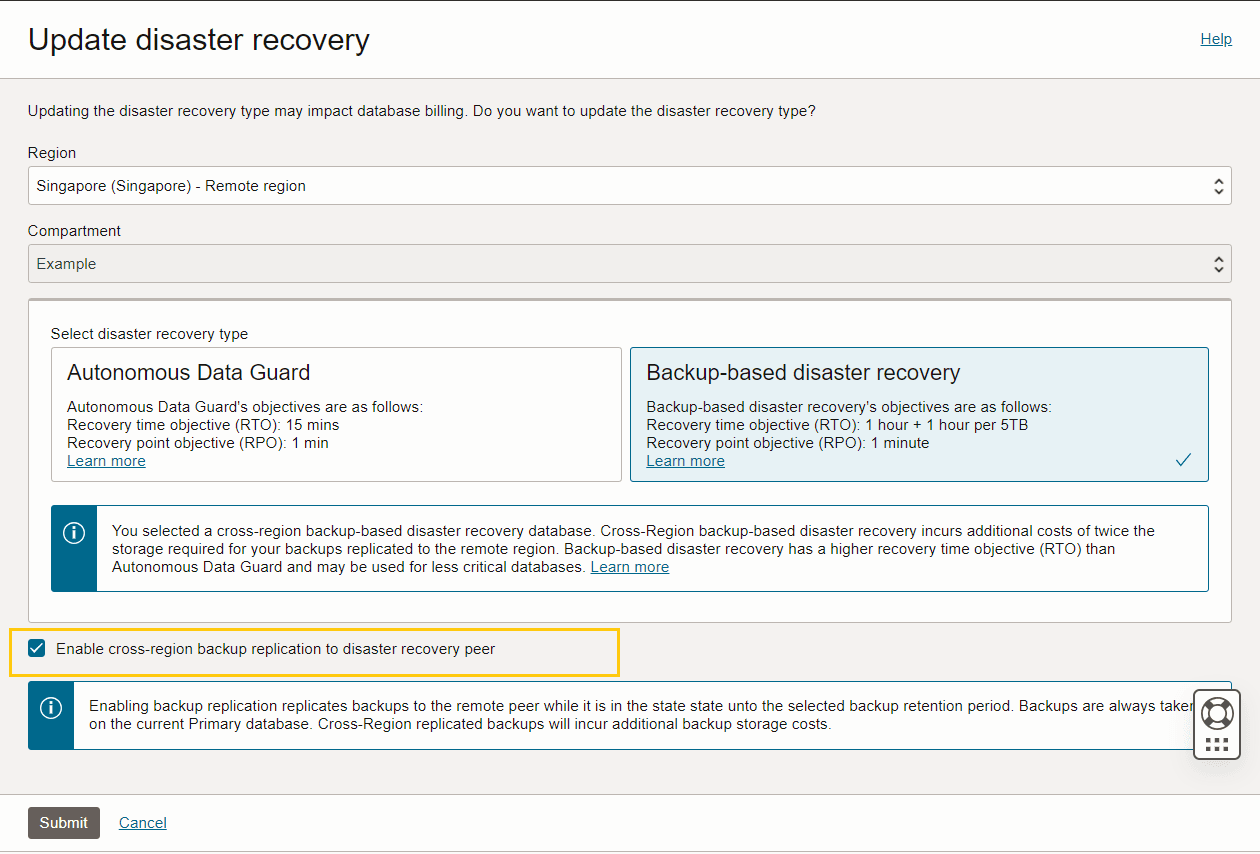

既存のクロス・リージョンAutonomous Data Guardスタンバイのバックアップ・レプリケーションを有効または無効にするには:
  1. 「Autonomous AIデータベースの詳細」ページで、「ディザスタ・リカバリ」タブを選択します。
  2. クロス・リージョン・スタンバイがリストされた行で、行の最後にあるアクションをクリックし、「障害リカバリの更新」を選択します。
    これは、障害リカバリの更新ページを示しています。
  3. バックアップ・レプリケーションを有効または無効にします。
    1. リージョン間バックアップ・レプリケーションが無効になっている場合は、「障害リカバリ・ピアへのリージョン間バックアップ・レプリケーションの有効化」を選択してオプションを有効にします。
    2. リージョン間のバックアップ・レプリケーションが有効になっている場合は、「障害リカバリ・ピアへのリージョン間バックアップ・レプリケーションの有効化」の選択を解除して、オプションを無効にします。
  4. 「送信」をクリックします。
「障害リカバリ・ピアへのリージョン間バックアップ・レプリケーションの有効化」を選択すると、バックアップのサイズに応じて、バックアップをリモート・リージョンにレプリケートするのに数分から数時間かかる場合があります。 バックアップがレプリケートされると、ピア・データベースのOracle Cloud Infrastructureコンソールの「Autonomous AI Database」詳細ページで「バックアップ」タブを選択すると、レプリケートされたバックアップのリストが表示されます。
