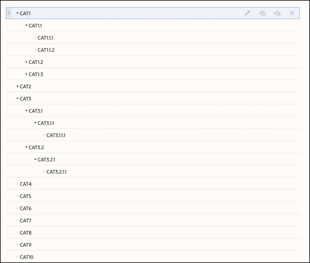

リポジトリ内のアセットは、次のように分類されます:
  • Item1CAT1に追加されます
  • Item2CAT2およびCAT4に追加されます
  • Item3CAT4に追加されます
  • Item4CAT1.1.1に追加されます
  • Item5CAT1およびCAT1.1.1に追加されます
  • Item6CAT1およびCAT2に追加されます
  • Item7CAT1.1.1およびCAT3に追加されます
  • Item8CAT3およびCAT4に追加されます
次の表に、様々な権限がリポジトリ内の特定のアセットへのアクセスに与える影響の例を示します。

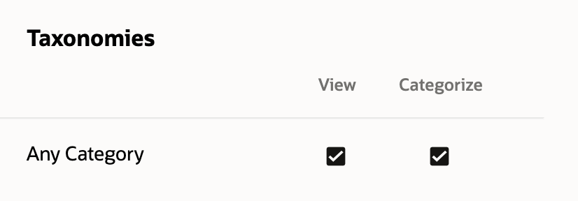

選択したカテゴリの表示と分類 この権限セットを持つリポジトリ・メンバー:
  • タクソノミされたアセットを表示し、リポジトリに割り当てられているタクソノミの任意のカテゴリにアセットを追加できます(「任意のカテゴリ」に適用されるデフォルト・ルール)。
  • 非分類アセットを表示できます。
ノート: この権限セットは、貢献者またはマネージャロールによって付与されます。

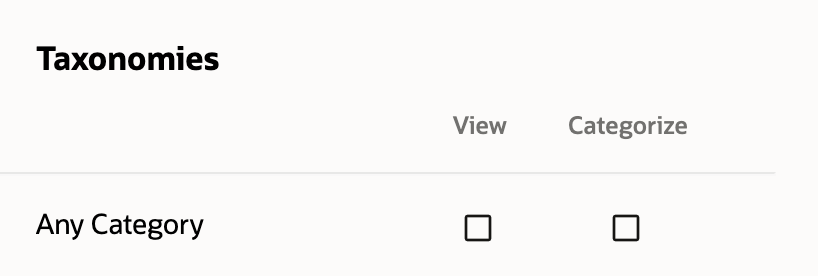

どのカテゴリにもが選択されていません この権限セットを持つリポジトリ・メンバー:
  • カテゴリ化されたアセットを表示したり、リポジトリに割り当てられているタクソノミの任意のカテゴリにアセットを追加することはできません(「任意のカテゴリ」に適用されるデフォルト・ルール)。
  • 非分類アセットを表示できます。

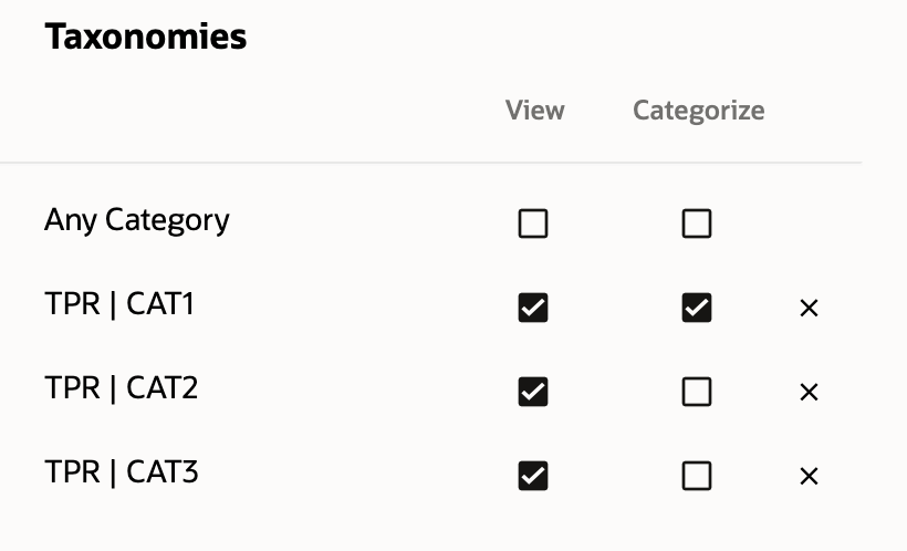

CAT1用のカテゴリ、表示および分類、CAT2およびCAT3用のビュー この権限セットを持つリポジトリ・メンバー:
  • "CAT1"またはその子"CAT1.1 "、CAT1.1.1 "などで分類されたアセットを表示し、これらのカテゴリ(明示的ルール#1)にアセットを追加できます。
  • "CAT2" (明示的ルール#2)または"CAT3" (明示的ルール#3)で分類されたアセットを表示できます。
  • 他のカテゴリで分類されたアセットを表示できません(「任意のカテゴリ」に適用されるデフォルト・ルール)。
具体的には、この権限セットを持つリポジトリ・メンバーの場合:
  • Item1は表示可能 (明示的ルール#1)
  • Item2は表示可能 (明示的ルール#2)
  • Item3は表示不可(「任意のカテゴリ」に適用されるデフォルト・ルール)

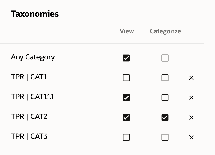

あらゆるカテゴリのビュー、CAT1にはなし、CAT1.1.1のビュー、CAT2の表示および分類、CAT3にはなし この権限セットを持つリポジトリ・メンバー:
  • "CAT1" (明示的ルール#1)で分類されたアセットを表示できません。
  • "CAT1" (明示的ルール#2)の子である"CAT1.1.1"で分類されたアセットを表示できます。
  • "CAT2"で分類されたアセットを表示し、このカテゴリにアセットを追加できます(明示的ルール#3)。
  • "CAT3" (明示的ルール#4)で分類されたアセットを表示できません。
  • 他のカテゴリで分類されたアセットを表示できます(「任意のカテゴリ」に適用されるデフォルト・ルール)。
  • Item1は表示不可(明示的ルール#1)
  • Item2は表示可能 (「任意のカテゴリ」に適用されるデフォルト・ルール)
  • Item3は表示可能 (「任意のカテゴリ」に適用されるデフォルト・ルール)
  • Item4は表示可能 (明示的ルール#2)
  • Item5は表示可能 (明示的ルール#2)
  • Item6は表示不可(明示的ルール#1)
  • Item7は表示不可(明示的ルール#4)
  • Item8は表示不可(明示的ルール#4)
