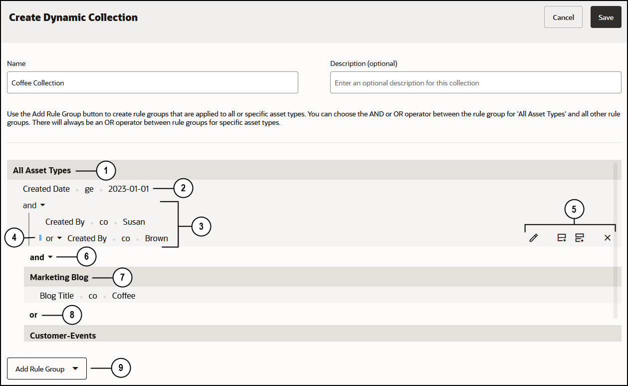

動的コレクションの作成
動的コレクションは、複雑な検索基準に基づいてコンテンツ・アイテム、デジタル・アセットおよびドキュメントをグループ化する方法です。 アセット専門家によって作成され、他のユーザーと共有されます。 コレクションを作成および共有するには、親リポジトリへのコントリビュータまたはマネージャ・アクセス権を持つエンタープライズ・ユーザーである必要があります。
動的コレクションは、すべてのアセット・タイプまたは選択したアセット・タイプに適用される、最上位レベルの「ルール・グループ」で構成される検索問合せです。 各ルール・グループは、ルールと、場合によってはルール・サブグループ(ネストされたルール)で構成されます。 ルールは、選択したデータ・フィールド、演算子および値によって定義されます。 最上位レベルのルール・グループがすべてのアセット・タイプに適用される場合、すべてのアセットに含まれるシステム・プロパティを検索できます。 トップレベル・ルール・グループが特定のアセット・タイプに適用される場合、そのアセット・タイプで使用されるデータ・フィールドを検索することもできます。
「動的収集の作成」ダイアログ(表を参照)
コールアウト 説明
1 このトップレベル・ルール・グループは、すべてのアセット・タイプに適用されます。
2 これは規則です。 このルール例では、2023年1月2日以降の「作成日」があるアセットをフィルタします。
3 これはルール・サブグループであり、ネストされたルールのグループです。 次のルール例では、(co) "Susan"または"Brown"を含む"Created By"値を持つアセットをフィルタします。
4 このアイコン(ルールの移動アイコン)をクリックしてそのまま、このルールを別のロケーションに移動します。
5
  • ルールの編集(「ルールの編集」)-ルールを編集します。
  • ルールの追加アイコン(「ルールの追加」)-このレベルにルールを追加します。
  • ルール・サブグループの追加アイコン(「ルール・サブグループの追加」)-このレベルの下にルール・サブグループを追加します。
  • ルールまたはルール・サブグループの削除アイコン(「削除」)-このルールまたはルール・サブグループを削除します。
6 すべてのアセット・タイプ・ルール・グループを、特定のアセット・タイプの他の最上位レベル・ルール・グループすべてと追加(and)または排他(or)のどちらにするかを選択します。
7 これは、特定のアセット・タイプのトップレベル・ルール・グループです。
8 特定のアセット・タイプに対するすべての最上位レベル・ルール・グループ間の演算子は、常に排他(or)になります。
動的コレクションを作成するには:
  1. 左側のナビゲーション・パネルで「アセット」をクリックします。
  2. アセット・ビューが開きます。 使用するリポジトリを選択し、「その他のアクション」をクリックして「コレクション」を選択します。
  3. 「作成」をクリックし、「動的収集」を選択します。
  4. 名前を入力し、オプションでコレクションの説明を入力します。
  5. ルール・グループとルールを追加して、動的コレクションの検索問合せを定義します。
    • 最上位レベルのアセット・タイプ・ルール・グループを追加するには、「ルール・グループの追加」をクリックし、「すべてのアセット・タイプ」または特定のアセット・タイプを選択します。 アセット・タイプの選択は、このトップレベル・ルール・グループのすべてのルールおよびルール・サブグループに適用されます。
    • ルールを追加するには、ルールを追加するルール・グループにマウスを置き、ルールの追加アイコンをクリックします。 ルールの追加先と同じレベルのルールにカーソルを置くこともできます。
      ルールを定義するには、データ・フィールドを選択し、検索演算子を選択してから値を入力します。 テキスト値を入力する場合は、値を入力した後にTabまたはEnterを押す必要があります。 ルールの定義が終了したら、「保存」をクリックします。
    • ルール・サブグループ(ネストされたルール)を追加するには、サブグループを追加するルール・グループまたはルールの上にカーソルを置き、ルール・サブグループの追加アイコンをクリックします。 ネストされたルールを定義します。
    • ルールとルール・グループ間で、ルールを追加(andor)のどちらにするかを選択します。
      最上位レベルの「すべてのアセット・タイプ」ルール・グループがある場合は、他の最上位レベルのアセット・タイプ・ルール・グループすべてに対して追加または排他のどちらにするかを選択できます。 ただし、特定のアセット・タイプの他のすべての最上位レベル・ルール・グループは、常に排他的です。
    • ルールを移動するには、ルールの移動アイコンをクリックしてそのまま、ルールを目的のロケーションにドラッグします。
    • ルールを編集するには、ルールの編集をクリックします。
    • ルールまたはルール・サブグループを削除するには、ルールまたはルール・サブグループの削除アイコンをクリックします。 ルール・グループを削除すると、それに含まれるすべてのサブグループおよびルールも削除されます。
    • 最上位レベルのルール・グループを展開または縮小するには、ルール・グループの拡張または縮小アイコンをクリックします。
  6. 完了したら、「保存」をクリックします。
