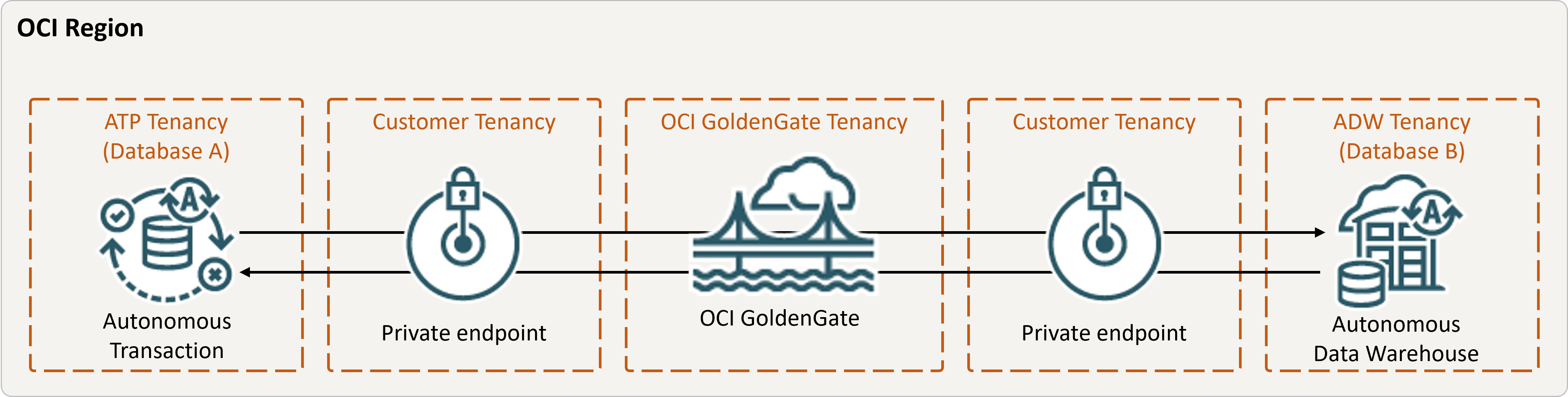

次のステップでは、Oracle Data Pumpを使用してターゲット・データベースをインスタンス化し、同じリージョン内の2つのデータベース間で双方向(双方向)レプリケーションを設定する方法について説明します。
bidirectional.pngの説明は以下のとおりです
「図bidirectional.pngの説明」
