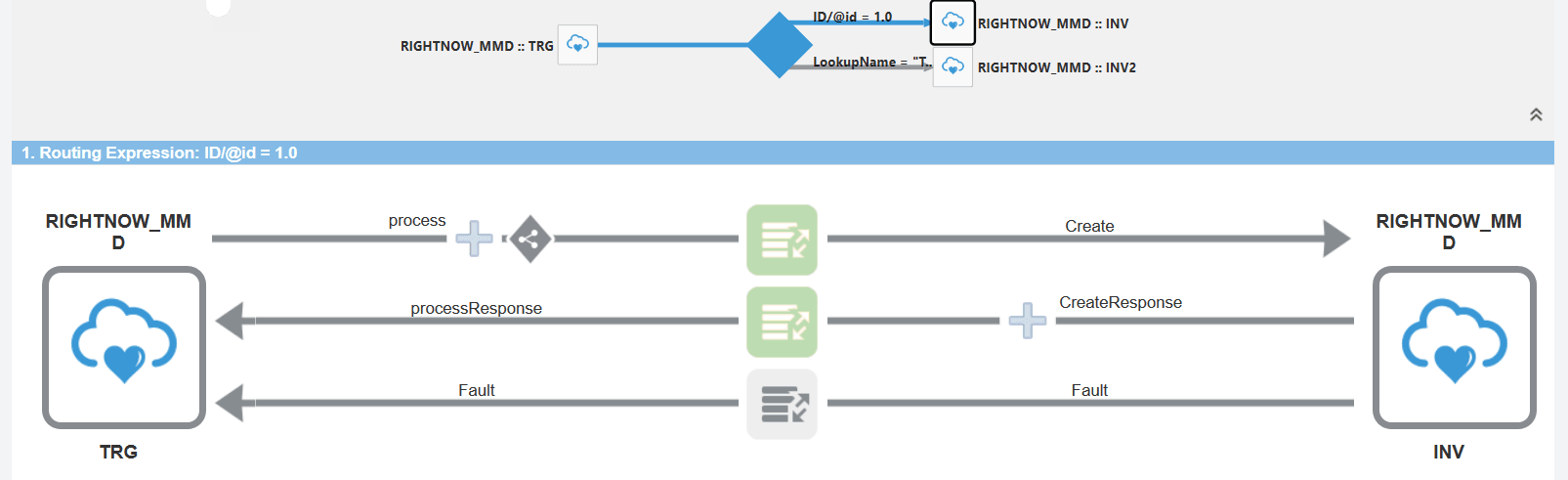

  3. 変換する基本ルーティング統合の行に移動します。 この例では、次の基本的なルーティング統合が変換用に選択されています。 2つの異なる「ServiceNowアダプタ」起動エンドポイントのルーティング・パスが定義されていることに注意してください。

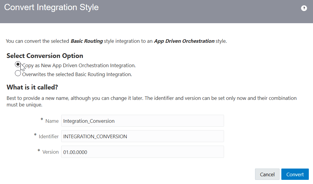

  5. 「変換オプションの選択」セクションで、実行する変換のタイプを選択します。
    • 新規アプリケーション・ドリブン・オーケストレーション統合としてコピー: 基本的なルーティング統合から新しいアプリケーション駆動型オーケストレーション統合コピーを作成します。 これにより、基本ルーティング統合スタイルを削除する準備ができるまで、両方の統合スタイルが一緒に存在できるようになります。
    • 選択した基本ルーティング統合を上書きします: 既存の基本ルーティング統合を、新しいアプリ駆動オーケストレートされた統合で上書きします。
  6. オプションで、後でいつでも変更できる統合の新しい名前を入力します。
  7. デフォルト値をそのまま使用するか、識別子とバージョンの新しい値を入力します。 これらは後で変更できません。 組合せは一意である必要があります。
  8. 「変換」をクリックします。

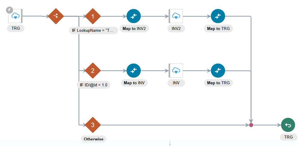

  9. 変換した統合を開きます。 基本的なルーティング統合のルーティング・パスは、2つの異なる「ServiceNowアダプタ」起動エンドポイントを含むスイッチ・アクションに変換されています。
