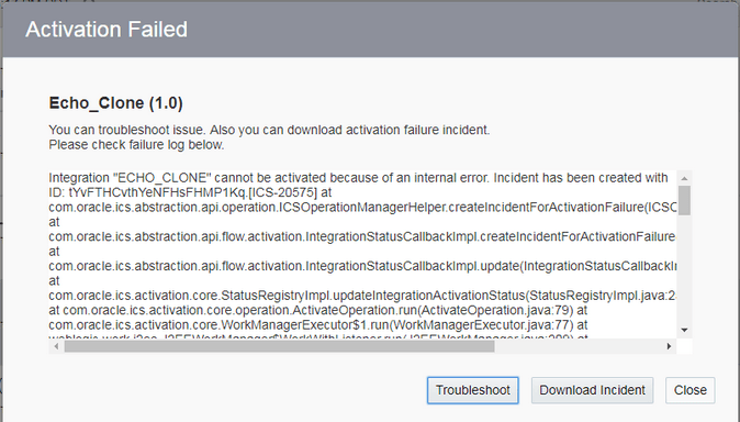

  6. 統合のアクティブ化に失敗すると、バナーに「アクティブ化失敗」警告アイコンが表示されます。 このアイコンをクリックすると、アクティベーション失敗事象の詳細をダウンロードするためのダイアログが表示されます。
    integration_active_fail.pngの説明は以下のとおりです
    「図integration_active_fail.pngの説明」

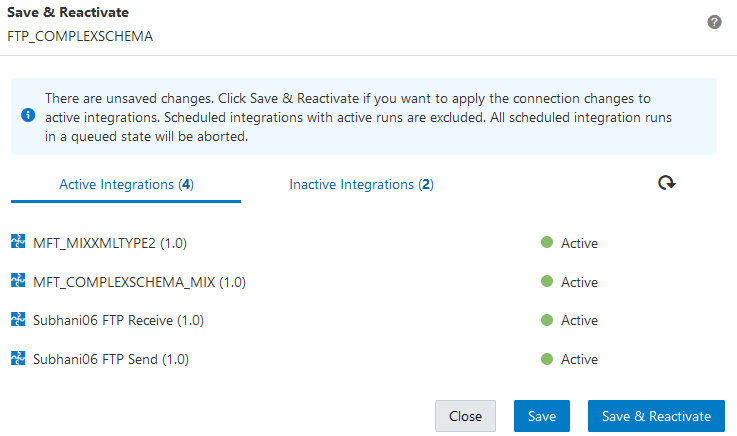

    保存および再アクティブ化ページには、アクティブな統合と非アクティブ統合の数が表示されます。 右上隅にRefreshアイコンが表示されます。 右下には、取消、保存および再アクティブ化ボタンが表示されます。
  4. 「保存&再アクティブ化」をクリックして、すべてのアクティブな統合に接続の変更を適用します。 次の点に注意してください。
    • 再アクティブ化する個々の統合を選択することはできません。すべてが再アクティブ化されます。
    • 再アクティブ化すると、待機状態にあるスケジュールの次回実行を含め、既存のスケジュール済統合がすべて取り消されます。 取り消された次回実行を再生成するには、非アクティブ化後にスケジュールを再起動する必要があります。 それ以外の場合、次の実行はスキップされます。
    • 現在非アクティブとしてリストされているこの接続を使用する統合は、その状態のままになります。
    • 「保存」をクリックすると、接続の変更は保存されますが、統合は再アクティブ化されません。
    • ビジネス・イベントにサブスクライブしている統合を非アクティブ化しても、ビジネス・イベントはサブスクライブ解除されません。
    統合のアクティブ化進捗状況(再アクティブ化された統合の数、再アクティブ化される残りの統合の数など)を示すためにページがリフレッシュされます。
  5. 「リフレッシュ」アイコンを定期的にクリックして、進行状況を表示します。
    完了すると、再アクティブ化された統合の詳細が表示されます。
