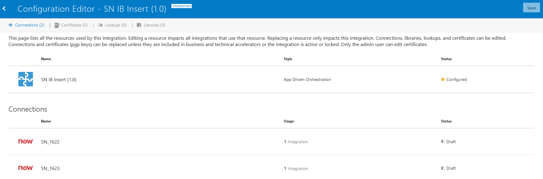

    • 選択した統合がパッケージの一部である場合、「構成エディタ」ページがバナーにパッケージ名とともに表示され、パッケージに含まれる統合、接続、証明書(PGPキー)、参照およびライブラリへのリンクが表示されます。 選択した統合がページで強調表示されます。
      メッセージが右上隅から自動的にスライド・アウトされ、統合名とそれに関連付けられたパッケージが識別されます。
      Integration_name (version_number) belongs to the package package_name. It is highlighted
      below and will be configured as part of this package.
    • 選択した統合がパッケージの一部でない場合は、上部にパッケージに含まれる接続、証明書(PGPキー)、参照およびライブラリへのリンクを含む「構成エディタ」ページが表示されます。

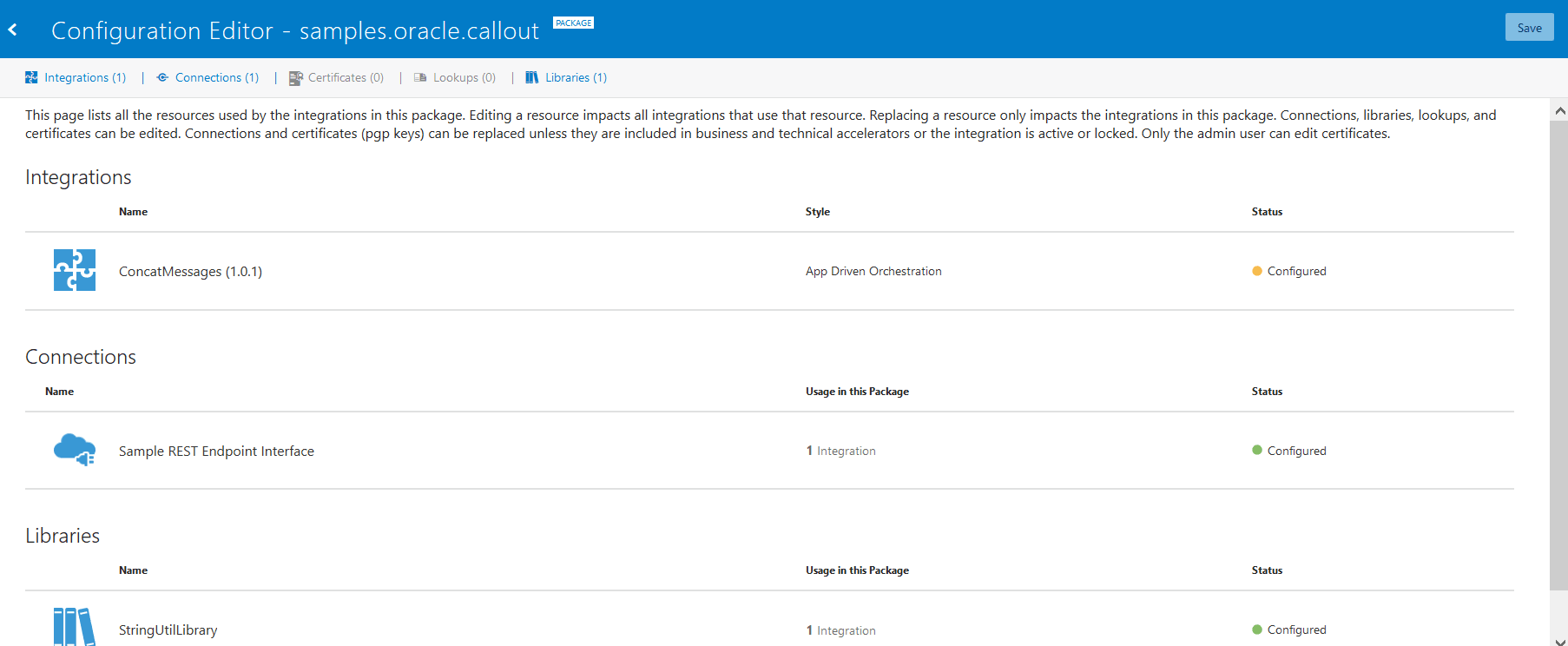

パッケージ内の依存リソースの編集および置換
「構成エディタ」ページには、特定のパッケージ内のすべての統合で使用されるすべての依存リソースがリストされます。
依存リソースの編集および置換
依存リソースは、統合、接続、ライブラリ、参照およびPGPキーで構成されます。 統合、接続、ライブラリ、参照およびPGPキーを編集できます。 接続およびPGPキーは、ビジネスおよびテクニカル・アクセラレータに含まれていないかぎり、または統合がアクティブまたはロックされていないかぎり置換できます。 PGPキーを編集できるのは管理ユーザーのみです。
依存リソースを編集すると、そのリソースを使用するすべての統合に影響します。 依存リソースの置換は、特定のパッケージ内の統合にのみ影響します。

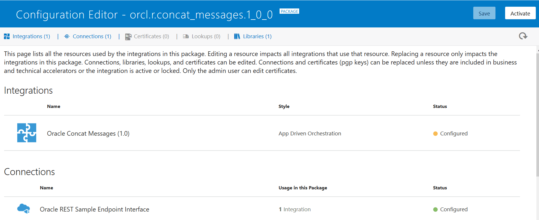

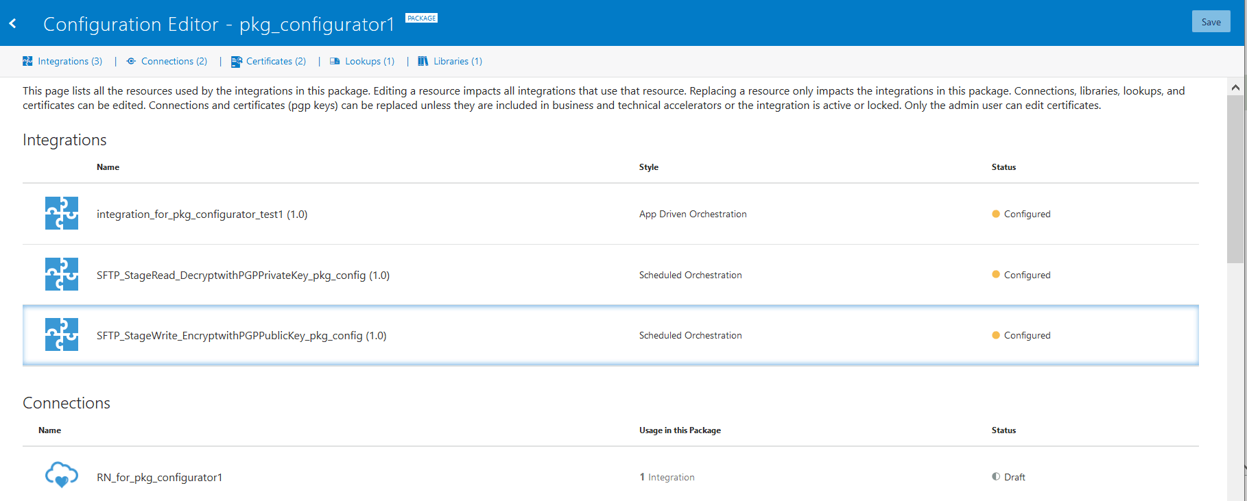

    「構成エディタ」ページがバナーにパッケージ名とともに表示され、パッケージに含まれる統合、接続、証明書(PGPキー)、参照およびライブラリへのリンクが示されます。
    上部に統合、接続、証明書、参照およびライブラリ・リンクが表示され、下に名前、スタイルおよびステータスの列があります。

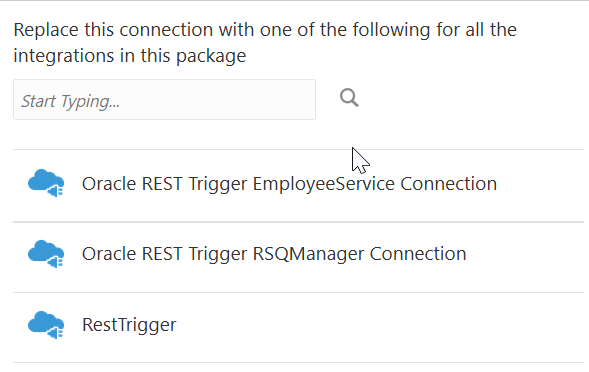

  4. パッケージ内のすべての統合で接続またはPGPキーを置換するには、行の右端にある「置換」アイコンをクリックします。 たとえば、接続を置換するために、次のページが表示されます。 選択には、同じロール・タイプ(トリガー、起動またはトリガーおよび起動)の接続のみが表示されます。
    • パッケージ内の非アクティブな統合によって使用される接続を置き換えることができます。 たとえば、パッケージに5つの統合が含まれていて、1つの統合が非アクティブである場合、その統合のみの接続を置き換えることができます。 他の4つの統合の接続は置換できません。
    • アクティブな接続、現在アクティブ化されている接続、現在非アクティブ化されている接続、およびパッケージ内のロックされた統合で使用されている接続は置換できません。 たとえば、パッケージに5つの統合が含まれ、2つの統合がアクティブで、1つは現在アクティブで、2つは非アクティブである場合、2つの非アクティブな統合のみの接続を置換できます。 他の3つの統合の接続は置換できません。
    • 接続は、同じロール(トリガー、起動またはトリガーおよび起動)の別の接続でのみ置換できます。
    • 接続ステータスは「構成済」である必要があります。 ステータスが「ドラフト」の接続では、接続を置換できません。 互換性のある接続リソースが存在しない場合、メッセージが表示されます。
    • PGPキーは同じタイプのキーである必要があります。 たとえば、公開PGPキーは別の公開PGPキーでのみ置換でき、秘密PGPキーでは置換できません。

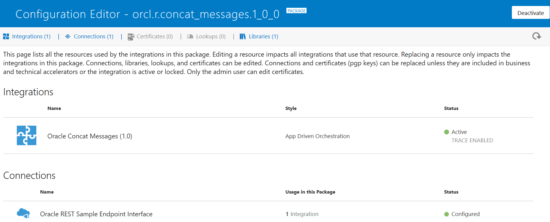

レシピまたはアクセラレータ・パッケージ内のすべての統合のアクティブ化および非アクティブ化
パッケージ・タイプがレシピまたはアクセラレータの場合は、パッケージ内のすべての統合をまとめてアクティブ化および非アクティブ化できます。 ユーザー作成パッケージ(開発済パッケージと呼ばれる)をアクティブ化および非アクティブ化することはできません。 「Oracle Integration Generation 2の開始」「統合アクセラレータおよびレシピ」を参照してください。
  1. レシピまたはアクセラレータ・パッケージの行に移動します。 フィルタ・アイコンを使用して、パッケージ・タイプの検索をフィルタします。
  2. 構成アイコンをクリックします。
    パッケージのアクティブ化の現在のステータスが右上隅に表示されます:
    • 「アクティブ化」が表示された場合、パッケージはアクティブ化されていません。
    • 「非アクティブ化」が表示された場合は、パッケージがアクティブ化されています。

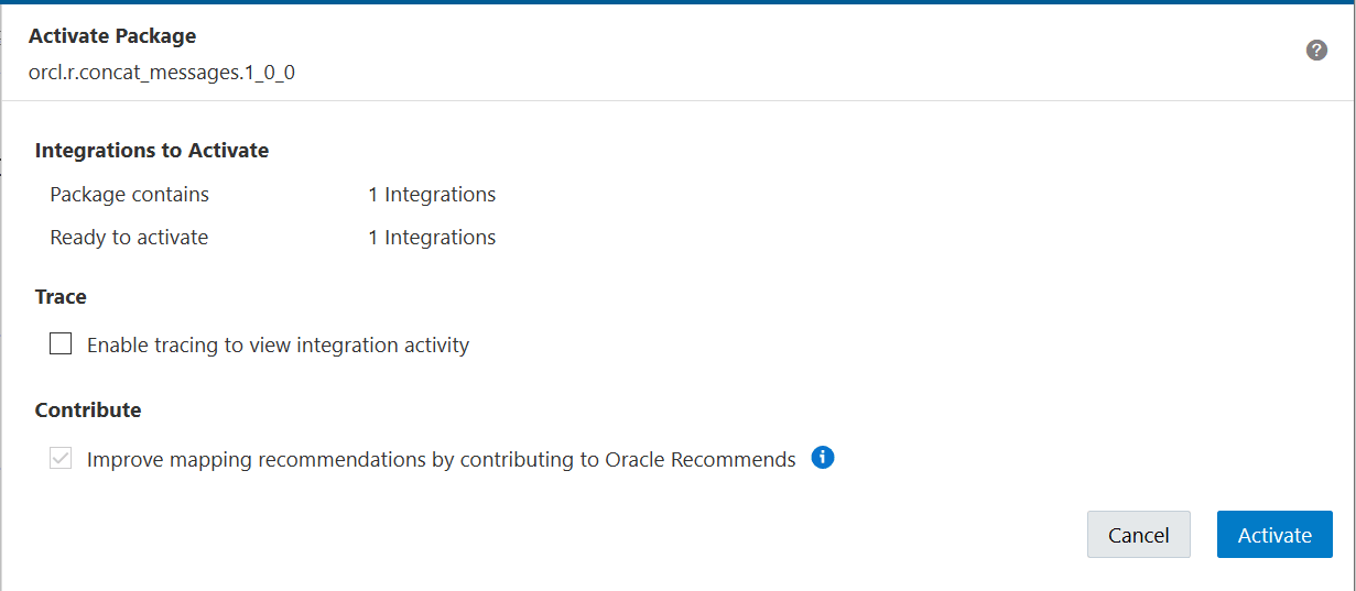

  3. パッケージをアクティブ化する場合は、次のステップを実行します。

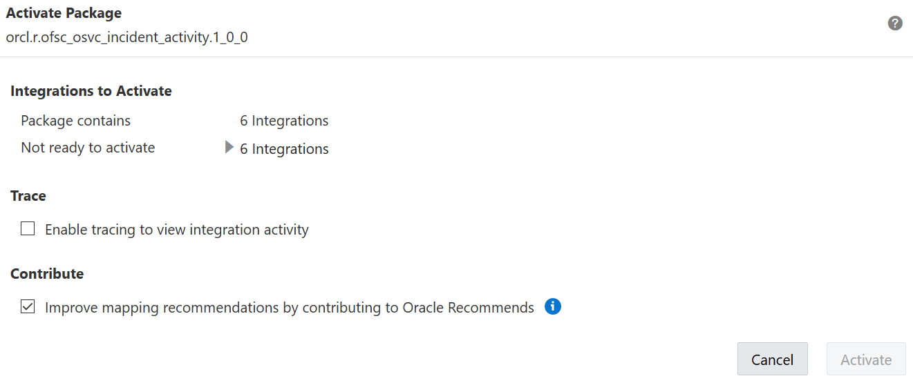

    1. 右上隅の「アクティブ化」をクリックして、パッケージ内のすべての統合を同時にアクティブ化するためのページにアクセスします。
      ノート:
      パッケージ内の単一の統合のみをアクティブ化する場合は、かわりに行の最後にあるアクティブ化アイコンをクリックできます。 統合のアクティブ化が完全に構成されていない場合は、実行する必要があるタスクを説明するメッセージが表示されます。
      パッケージ内のすべての統合のアクティブ化ステータスに関する詳細が表示されます:

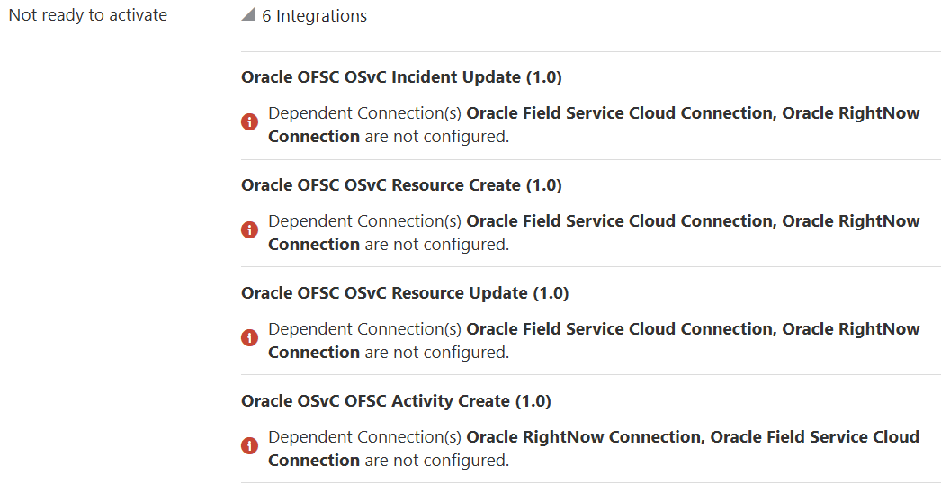

      • パッケージ内の1つ以上の統合をアクティブ化する準備ができている場合は、「アクティブ化」ボタンが有効になります。 アクティブ化できない統合は、「アクティブ化の準備ができていません」ボタンの下に表示されます。
      • アクティブ化する準備ができている統合がない場合(次の例のように)、「アクティブ化」ボタンは無効になります。 「アクティブ化の準備ができていません」ボタンの下に詳細が表示されます。
    2. 「Expand」アイコンを展開して、統合の詳細を表示します。 この例では、これらの統合をアクティブ化する前にアダプタ接続を構成する必要があります。
      上部に「アクティブ化の準備ができていません」という語が表示されます。 構成が必要なものに関する詳細が表示されます。 この例では、アダプタ接続に構成が必要です。
    3. 問題を解決します。
    4. ページのトレースおよびマッピングの推奨フィールドにレスポンスを入力します。
    5. 「Activate」をクリックします。
      パッケージ内の統合の数によっては、アクティブ化に数分かかる場合があります。
  4. パッケージを非アクティブ化する場合は、「非アクティブ化」をクリックします。
    パッケージ内の統合の数によっては、非アクティブ化に数分かかる場合があります。
