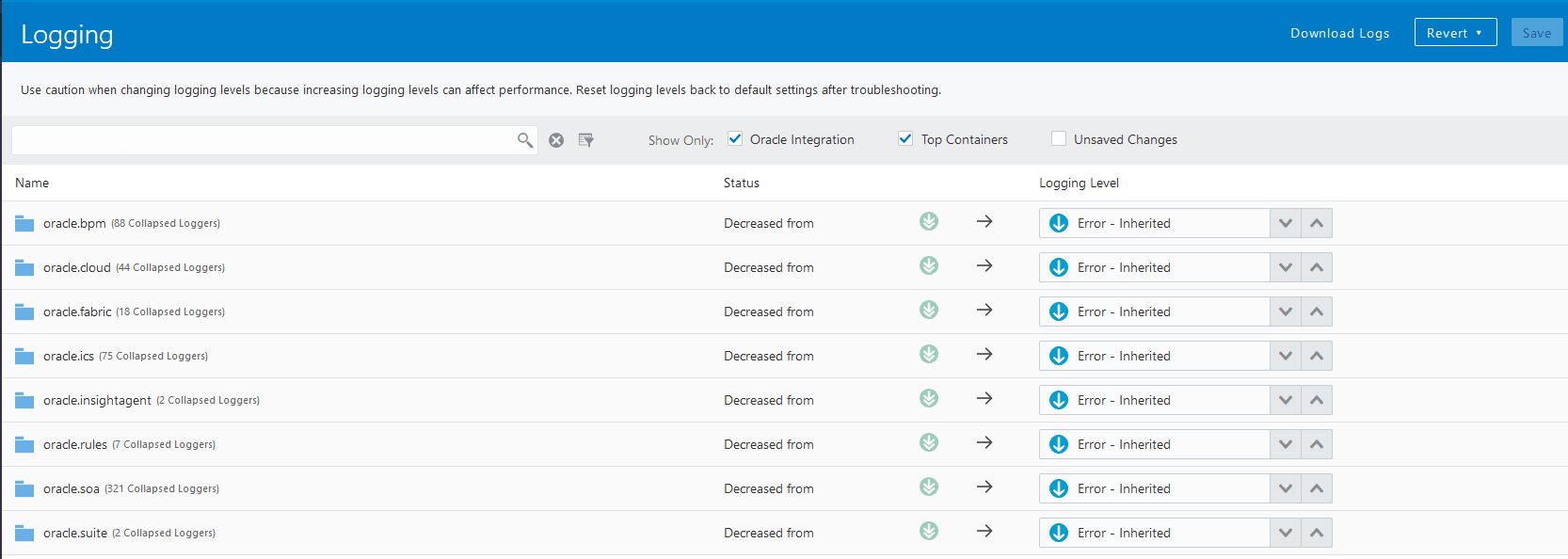

ロギング・レベルを設定して診断ログをダウンロードするには、次のようにします。
  1. 左側のナビゲーション・ペインで、「ホーム」>「設定」>「ロギング」をクリックします。 この選択は、Oracle Integration Generation 2では使用できません。
    構成に使用できるログ出力が表示されます。 ログ出力レベルが親ログ出力から継承されている場合は、その情報が表示されます。
    logging_levels.pngの説明は以下のとおりです
    図logging_levels.pngの説明
  2. ロガーのロギング・レベルを変更します。
  3. 「Save」をクリックする前に前の設定に戻すには、「Revert」をクリックします。
  4. 「保存」をクリックします。
    メッセージがページ上部に表示されます。
    Logger levels updated successfully. Be sure to reset logger level to the default level when troubleshooting has been completed.
