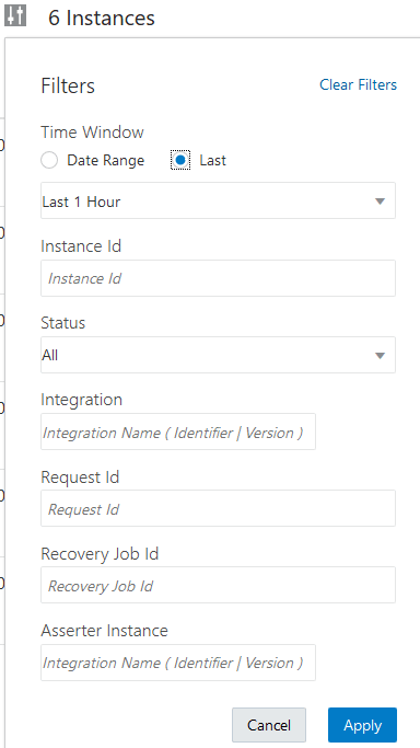

  2. フィルタ・アイコンリンクから、メッセージ内のビジネス識別子を検索する時間ウィンドウ、インスタンスID、ステータス、統合、リクエストID、リカバリ・ジョブIDまたはアサータ・インスタンスを選択します。
    時間ウィンドウ、ステータス、統合、リクエストID、リカバリ・ジョブIDおよびアサータ・インスタンスのフィルタ

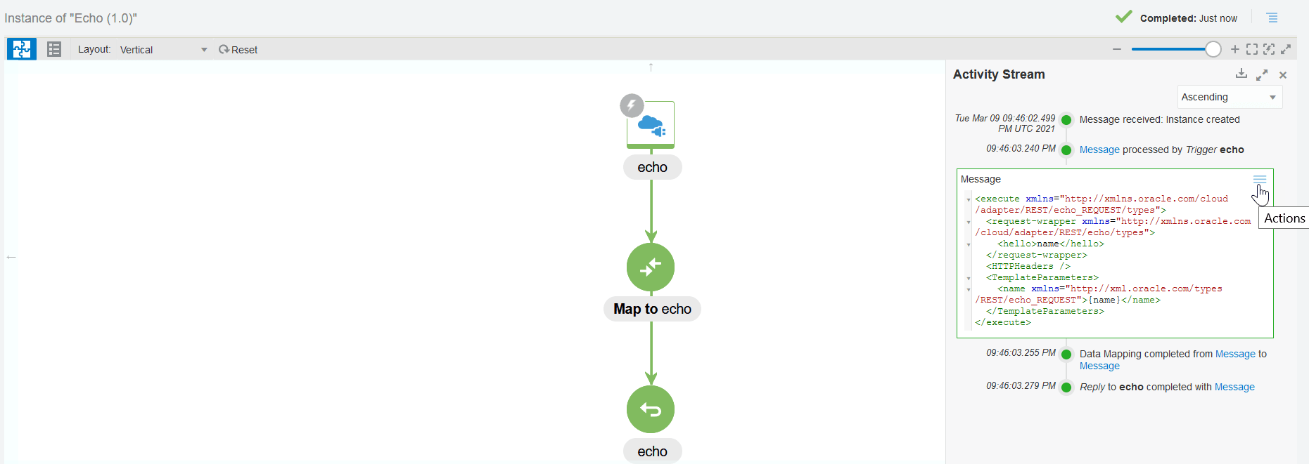

  7. 「メッセージ」をクリックして、アクションのペイロード詳細を表示します。
  8. 「アクション」メニューをクリックし、実行するアクションを選択します。
    クリック対象。 目的 ...
    展開 メッセージをフル・ページに表示します。 このリンクは、メッセージを展開および縮小するトグルとして機能します。
    行番号の表示 メッセージの各行に番号を付けます。
    Copy to Clipboard メッセージをクリップボードにコピーします。
    ペイロードのダウンロード ペイロードのテキスト・ファイルをダウンロードします。
    閉じる メッセージを閉じます。

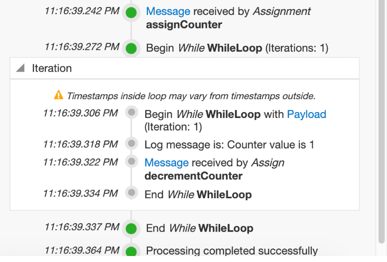

  9. 統合にループ・アクション(for-each、whileなど)が含まれている場合は、「反復」を展開してループ内のフロー実行を表示します(統合をアクティブ化したときにペイロードを含めるようにトレースを有効にした場合に使用できます)。
    このイメージは、Whileループと、そのループの一部として実行されるタスクを表示するように展開された反復セクションを示しています。

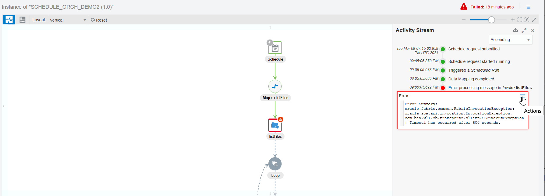

  10. アクティビティ・ストリームにエラーがある場合は、「エラー」をクリックしてエラー・メッセージを表示します。
    アクティビティ・ストリームの時間とメッセージが表示されます。 右上で、昇順が選択されています。 メッセージにはクリック可能なエラー・リンクが含まれています。

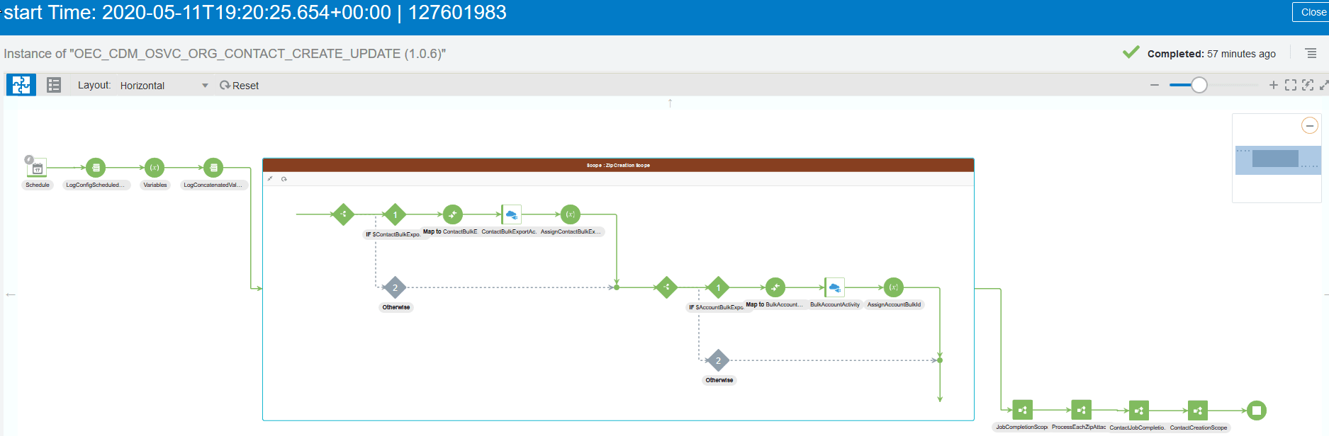

  12. 「インスタンスのトラッキング」ページに戻り、ビジネス識別子をクリックして統合インスタンスのグラフィカル表示にアクセスします。
    クリックするビジネス識別子
    このページには、統合に定義されているビジネス識別子と値、統合のインスタンス識別子、エラー・メッセージ、アクティビティ・ストリーム、エラーを破棄するためのボタンおよびその他の情報が表示されます。 メッセージ・フロー全体が統合を通して追跡されます。 成功したメッセージ・フローは緑色の矢印で示されます。 発生したメッセージ・フロー・エラーは、赤い矢印で識別されます。 ループ要素(for-each、while、およびその他)の場合、成功したインスタンスは反復内のフローを取得しません。 ループ内部動作と色付き線は、障害が発生した場合にのみ表示されます。
オーケストレートされた統合のランタイム・インスタンス・フローの表示
オーケストレートされた統合のランタイム・インスタンス・フローをグラフィカルに表示できます。 「インスタンスのトラッキング」ページでインスタンスのビジネス識別子をクリックすると、グラフィカル表示が表示されます。

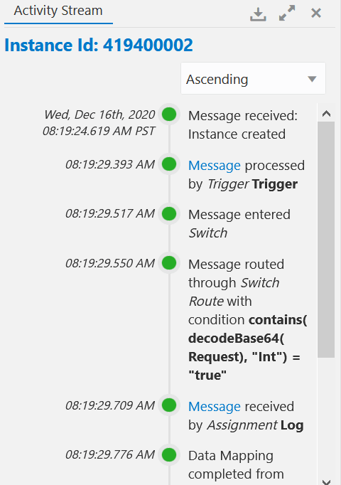

  1. 右上隅のハンバーガのメニューメニューから、「アクティビティ・ストリームの表示」を選択してメッセージ・フローを表示します。 アクティビティ・ストリームには、統合を介したメッセージの移動に関する詳細(失敗が発生した場所を含む)が表示されます。 オーケストレートされた統合の場合、各アクション(定義された切替えアクション・ブランチなど)を介してメッセージ・フローも表示されます。 ユーザー・プリファレンスに従った日時が表示されます。
    「実行時に統合でのビジネス識別子の追跡」で説明されている同様のアクティビティ・ストリーム・タスクを実行します。
    • 正常なインスタンス:
      成功したインスタンスのアクティビティ・ストリーム。 ストリーム・ドロワーが右側に表示されます。 統合フローの各ステップは、緑色のドットで示されます。 メッセージ・リンクをクリックすると、より具体的なメッセージの詳細が表示されます。

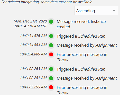

    • 失敗したインスタンス:
      失敗したインスタンスのアクティビティ・ストリーム。 ストリーム・ドロワーが右側に表示されます。 成功した統合フローの各ステップは、緑色のドットで示されます。 失敗したステップは赤い点で示されます。 エラー・リンクをクリックすると、より具体的なメッセージの詳細が表示されます。

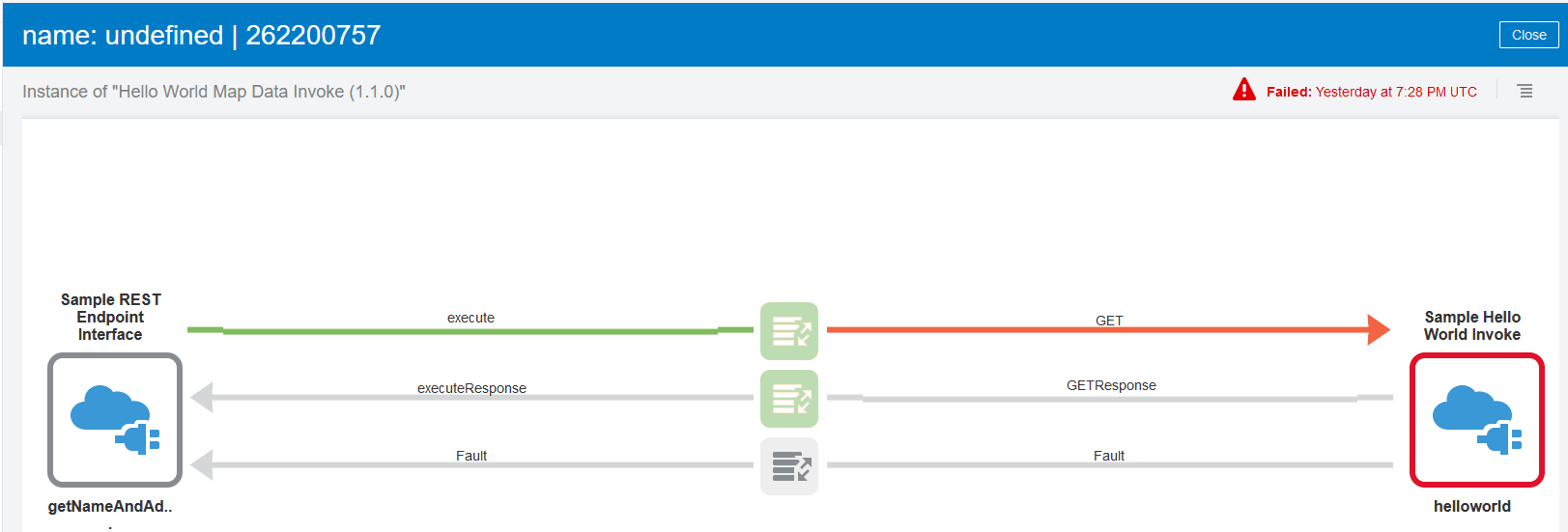

基本ルーティング統合のランタイム・インスタンス・フローの表示
基本ルーティング統合のランタイム・インスタンス・フローをグラフィカルに表示できます。 「インスタンスのトラッキング」ページでインスタンスのビジネス識別子をクリックすると、グラフィカル表示が表示されます。
ランタイム・インスタンスのグラフィカル表示を示すページで、次のタスクを実行できます:

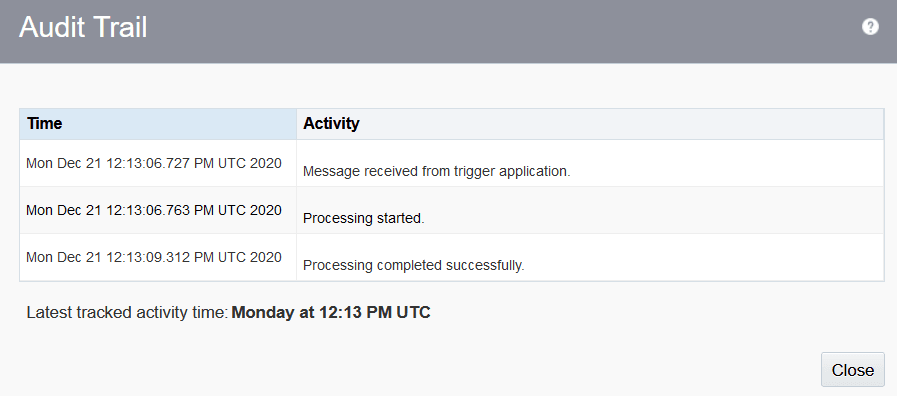

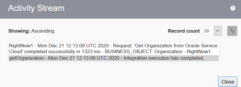

  1. メッセージ・フローを表示するには、ハンバーガのメニューメニューから「監査証跡を表示」を選択します。 監査証跡には、失敗があった場所など、統合全体にわたるメッセージの移動に関する詳細が表示されます。
    時間およびアクティビティの列が表示された「監査証跡」ダイアログ。 右下隅に閉じるボタンがあります。 ヘルプ・アイコンは右上隅にあります。
  2. 「アクティビティ・ストリームの表示」を選択して、高レベルのアクティビティ・ストリームを表示します。 統合をアクティブ化したときにペイロードを含めるようにトレースを有効にした場合は、より具体的なペイロードの詳細が提供されます。
    アクティビティ・ストリームは昇順で表示されます。 レコード数リストが右上隅に表示されます。 閉じるボタンは右下隅にあります。
