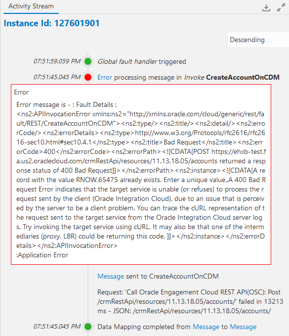

      わかりやすく解決するために、エラー・メッセージ・アクティビティ・ストリームの要約バージョンが表示されます。

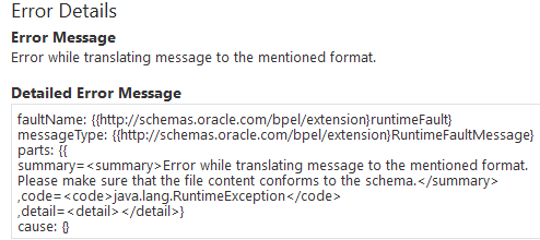

    2. エラー・メッセージの詳細な説明が必要な場合は、詳細を開くアイコンをクリックします。
      エラー・メッセージおよび詳細なエラー・メッセージを表示
    または
    1. 失敗したインスタンス(この例では65475)に含まれるビジネス識別子IDをクリックします。
      失敗した統合インスタンスが表示されます。
    2. 右上隅で、ハンバーガのメニュー>「アクティビティ・ストリームの表示」をクリックします。

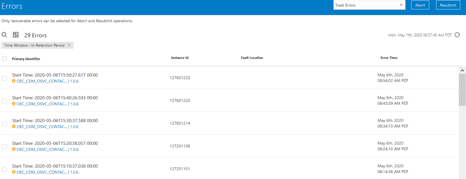

  1. 左側のナビゲーション・ペインで、「ホーム」>「モニタリング」>「統合」>「エラー」をクリックします。
  2. 「フィルタ」アイコンリンクから、統合エラーを検索する期間または保存期間を選択します。
  3. エラーを再送信するには、次の2つの方法があります:
    1. まとめて再送信するエラーのチェック・ボックスを選択します。
    2. 右上隅にある「再送信」をクリックします。
    または
    1. 特定のエラーの行に移動して再送信します。
    2. 再送信アイコンをクリックします。
    メッセージがページ上部に表示されます。

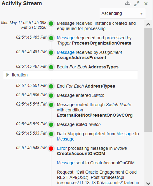

失敗した統合インスタンスのアクティビティ・ストリームの表示
失敗した統合インスタンスのアクティビティ・ストリームを表示できます。 これにより、メッセージ・フローで発生した統合エラーの場所を確認できます。
失敗した統合インスタンスのアクティビティ・ストリームを表示する手順は、次のとおりです:

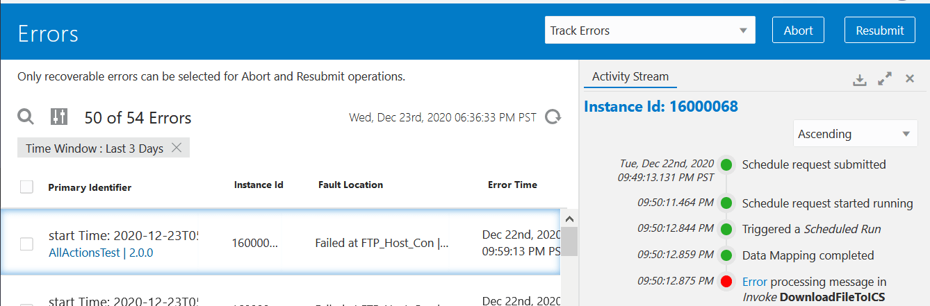

  2. 特定の失敗したインスタンスの行の最後にある詳細アイコンをクリックして、メッセージ・フローを表示します。 アクティビティ・ストリームには、統合を介したメッセージの移動に関する詳細(失敗が発生した場所を含む)が表示されます。 オーケストレートされた統合の場合、各アクション(定義された切替えアクション・ブランチなど)を介してメッセージ・フローも表示されます。 ユーザー・プリファレンスに従った日時が表示されます。
    「エラー」ページの右側には、アクティビティ・ストリーム・ドロワーが表示されます。 インスタンスIDが上部にリストされます。 ドロップダウン・リストから昇順が選択されます。 その下にストリームがあります。 緑は成功を示します。 赤は、障害が発生したかどうかを示します。
    使用可能な機能は、「インスタンスのトラッキング」ページの機能に似ています。 「実行時に統合でのビジネス識別子の追跡」を参照してください。

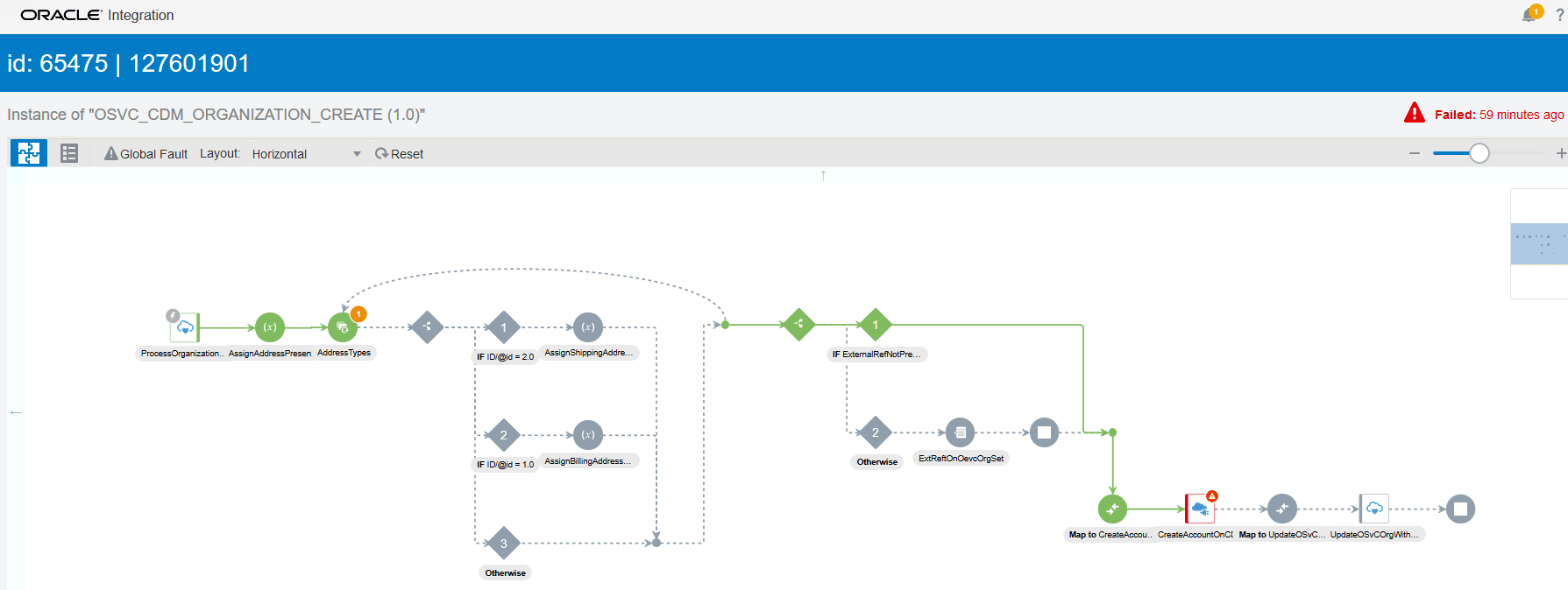

  3. 表示しようとしているインスタンスに含まれるビジネス識別子をクリックします。
    インスタンス統合が表示されます。 エラーが発生した方向は赤色で示されます。
  4. 右上隅で、ハンバーガのメニュー>「アクティビティ・ストリームの表示」をクリックします。

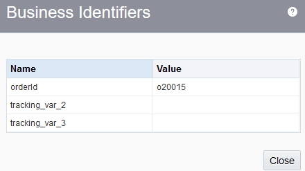

  2. 失敗した統合インスタンスのビジネス識別子をクリックします。
    失敗したインスタンスのビジネス識別子
    統合インスタンスが表示されます。
  3. ハンバーガ・アイコンをクリックし、「ビジネス識別子」を選択して、統合で定義されているすべてのビジネス識別子と値を表示します。
    名前および値列が表示された「ビジネス識別子」ダイアログ。
