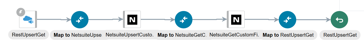

- カスタム・フィールドを更新(アップサート)するには、Oracle NetSuiteアダプタ接続(この例では、NetSuiteUpsertCustomField)を追加します。
ノート:
カスタム・フィールドの検出をサポートするリリースより前に作成された接続を使用するには、まず、このOracle NetSuiteアダプタ接続の接続ページの
メニューから「メタデータのリフレッシュ」を選択する必要があります。 このタスクは、新しいOracle NetSuiteアダプタ接続には必要ありません。 「統合メタデータのリフレッシュ」を参照してください。

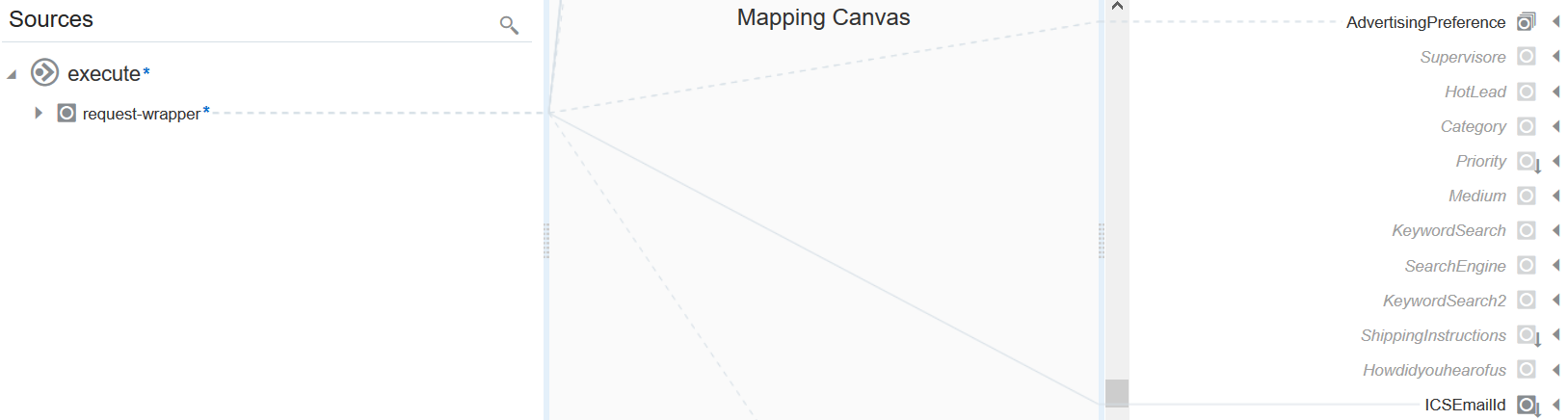

- RESTアダプタとOracle NetSuiteアダプタの間のマッパーで顧客リクエストを構成します。 この例では、「顧客」 「更新」操作が構成されます。

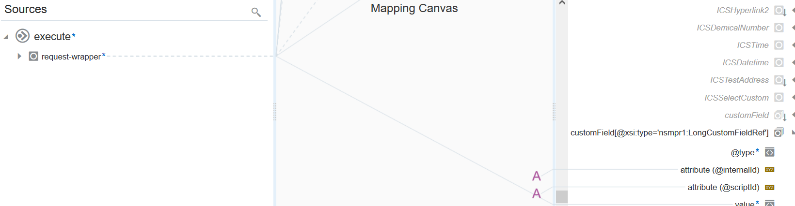

- ターゲットの「顧客」>customFieldList>customFieldを展開し、ソースのinternalIdおよびscriptId要素をノートします。 マッパーの正しいカスタム・フィールドにマップするには、「統合で複合タイプのカスタム・フィールドを使用するための前提条件」で説明されているNetSuiteアプリケーションから取得したinternalIdおよびscriptId要素に内部ID値を渡す必要があります。 これは、customFieldをマッピングするメソッドです。 NetSuiteからinternalIdおよびscriptIdの値を検索してマップする必要があります。
- ターゲット要素をクリックして、渡す値を追加します。 完了すると、Aが「マッピング・キャンバス」に表示されます。 次に例を示します。
- internalId値は、4565で構成されます。
- scriptId値は、custentity_cust_priorityで構成されます。 scriptIdは、NetSuiteアプリケーションから取得されます。
- 標準オブジェクトのカスタム・フィールドにマップします。標準オブジェクトは、「顧客」>customFieldListの下に1つ上のレベルで表示されます。

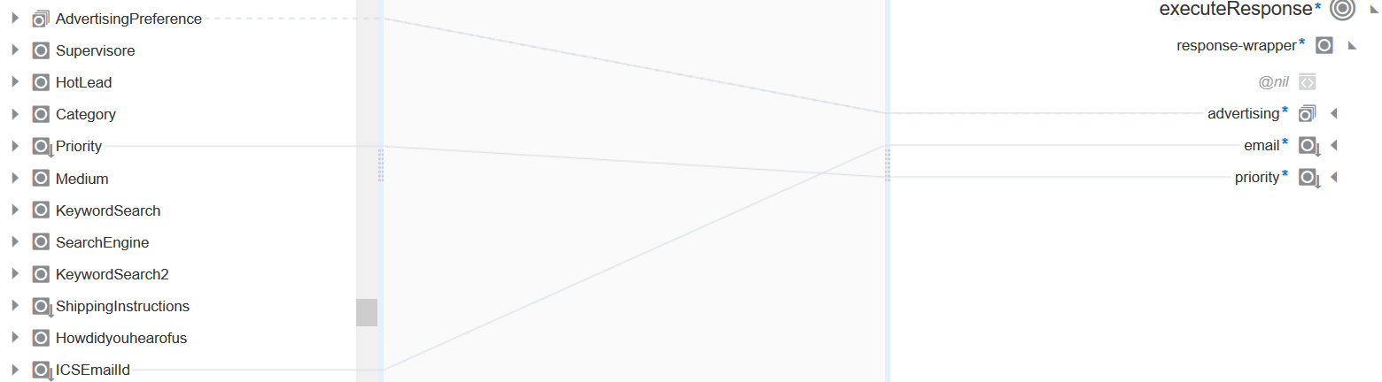

基本的なCRUD操作の場合、カスタム・フィールドはマッパーで名前付きフィールドとして公開されます。 カスタム・フィールド名は、NetSuiteのカスタム・フィールドに指定された名前から導出されます。 これにより、標準オブジェクトの特定のカスタム・フィールドのinternalIdおよびscriptIdを知る必要なく、マッピングが容易になります。 この例では、NetSuiteの更新操作に対してマッピングが実行されます。 RESTアダプタのトリガー接続から標準オブジェクトのNetSuite更新操作へのリクエスト・マッピングが表示されます。
図netsuite_custom_fields.pngの説明」
次の2つのタイプのカスタム・フィールドがあります(どちらもこの例で示されています):
- 複合: 複数のアイテムを渡すことができます。 この例では、ターゲット複合フィールドAdvertisingPreferenceは、1 of 2 ListItemおよび2 of 2 ListItemを使用してマッパーで展開され、複数の値を渡すように表示されています。 ListItemを展開すると、listItemIdフィールドが表示されます。listItemIdは、複合タイプ・カスタム・フィールドのいずれかのリスト・メンバーのinternalIdを参照します。 これはcustomFieldのinternalIdではありません。
- 簡易: 1つのアイテムを渡すことができます。 この例では、ある値を渡すために、ターゲットの単純フィールドICSEmailIdがnilを含むマッパーで展開されて表示されます。

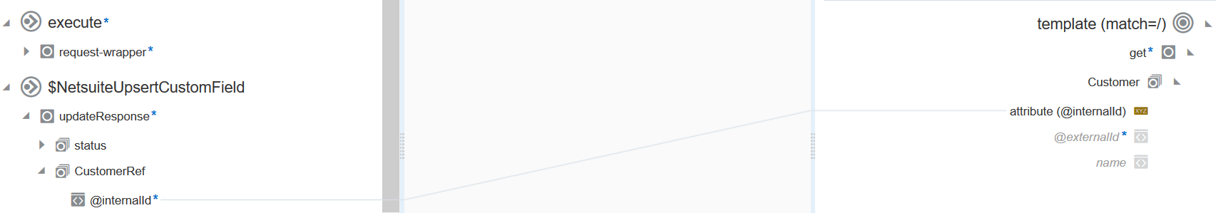

- 別のOracle NetSuiteアダプタ (この例では、NetSuiteGetCustomFieldという名前)を追加して、顧客アカウント番号を取得します。
- ソースinternalIdをターゲットinternalIdに渡すように、2つのOracle NetSuiteアダプタ間のマッパーを構成します。
- ソースCustomerResponse > 「顧客」 > sequence > customFieldListの下の2番目のOracle NetSuiteアダプタ (NetSuiteGetCustomField)の後にマッパーを構成して、顧客レスポンスを取得します。
統合設計が完了しました。

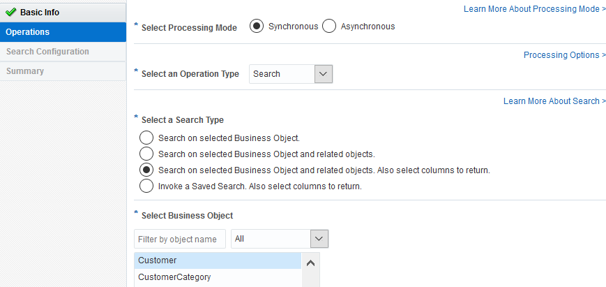

- スケジュール済統合を作成します。
- Oracle NetSuiteアダプタ接続(この例では、NetSuiteAdvancedSearchという名前)を統合に追加します。

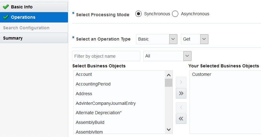

- 操作ページで、選択したビジネス・オブジェクトおよび関連オブジェクトに対してSearchを選択します。 returnへの列も選択します。

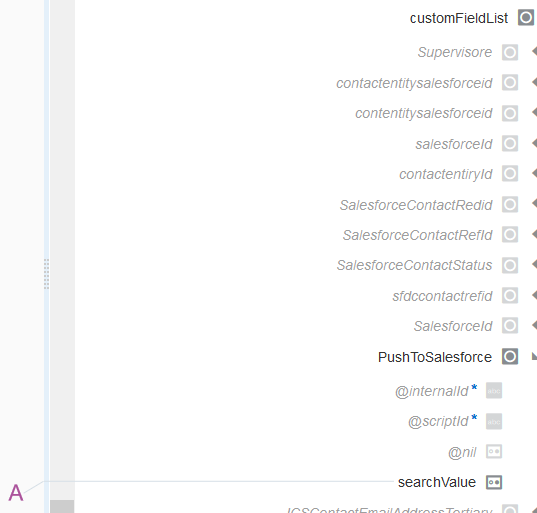

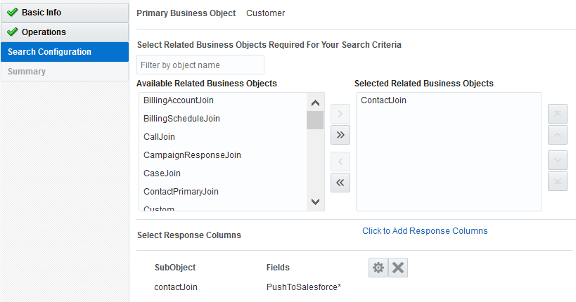

- 「構成の検索」ページで、「クリックしてレスポンス列を追加」リンクをクリックします。

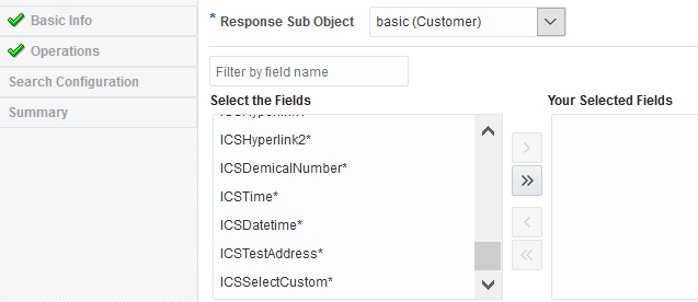

- 「フィールドの選択」リストをスクロールして検索するカスタム・フィールドを選択し、OKをクリックして「構成の検索」ページに戻ります。 カスタム・フィールドはアスタリスクで識別されます。
- カスタム・フィールドの選択は、ページの下部に表示されます(この例では、PushToSalesforceという名前です)。
- この項の最初のユースケースと同様に、internalIdおよびscriptId要素に内部ID値を渡します。 この例では、CustomerSearchAdvanced>customFieldList>customFieldの下にあります。
- 標準オブジェクトのターゲット・カスタム・フィールドを構成します(構成済フィールドはAによって識別されます)。 この例では、CustomerSearchAdvanced>customFieldList>PushToSalesforceの下に1レベル上に表示されます。

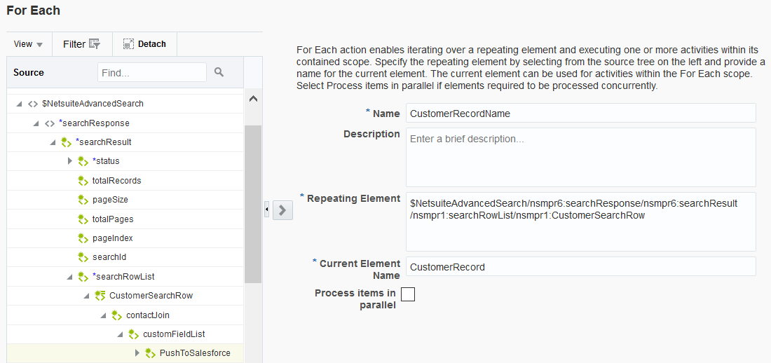

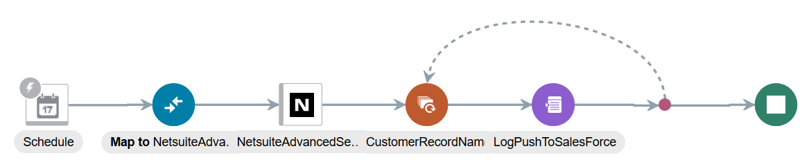

- 反復する繰返し要素としてPushToSalesforceカスタム行が選択されるfor-eachアクションを構成します。
- 必要に応じて、統合の残りの部分を構成します。 この例では、ロガー・アクションが構成されます。
統合設計が完了しました。
