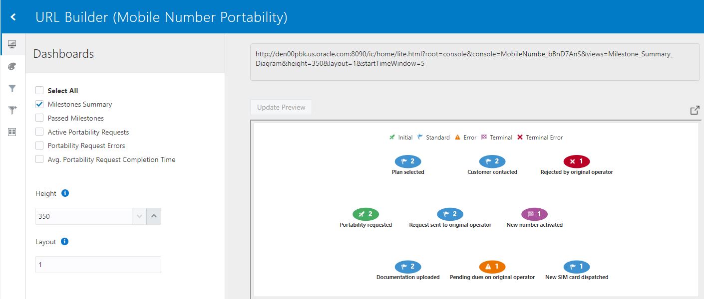

  3. 「iFrameのURL」の選択をクリックしてURLビルダーを開きます。
    事前構成済ダッシュボードおよびカスタム・ダッシュボードのURLビルダー
  4. URLビルダーで、外部アプリケーションに埋め込むダッシュボードをカスタマイズする値を選択または指定します:
  5. 「プレビューの更新」をクリックして、URLでレンダリングされるダッシュボードをプレビューします。

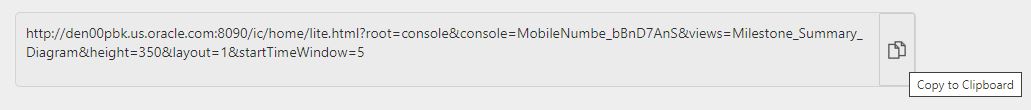

  6. 埋め込むダッシュボードを表すURLの作成が完了したら、URLの上にカーソルを置き、「クリップボードにコピー」アイコンをクリックして外部アプリケーションの必要に応じて貼り付けます。
    URLをクリップボードにコピー・アイコン

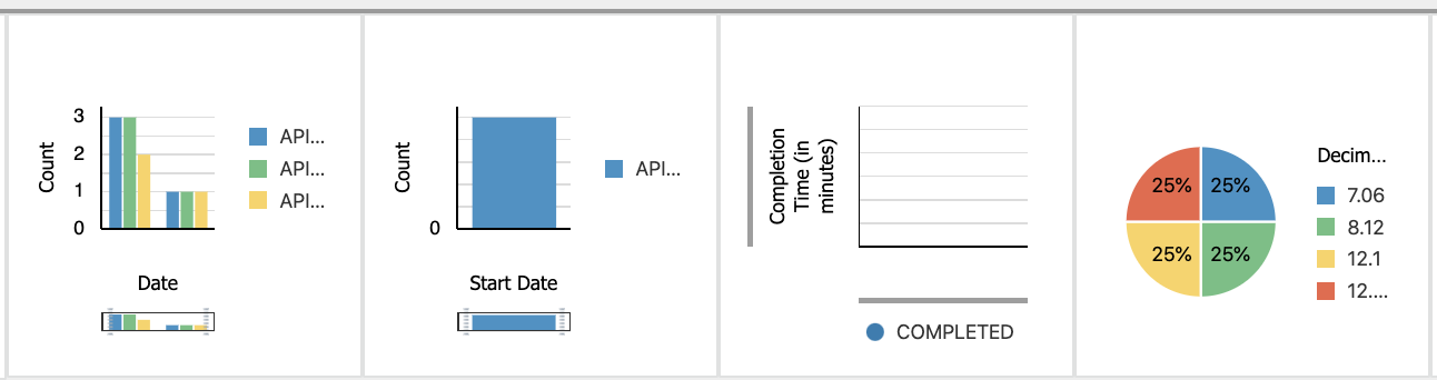

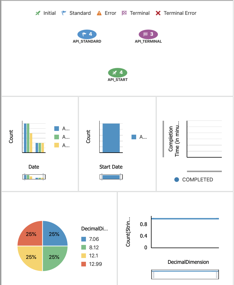

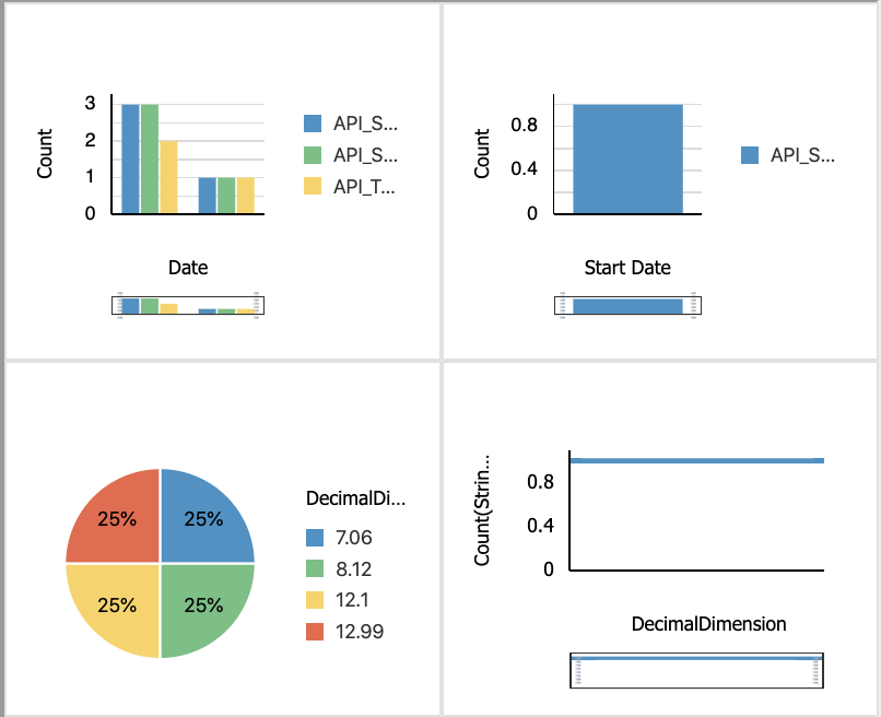

オプション。 各行に対してレンダリングされるダッシュボード数のカンマ区切りリストを入力します。 たとえば:
  • 値が4の場合、4つのダッシュボードが1行に表示されます:
    レイアウト= 4の埋込みダッシュボード
  • 値が2,2の場合、行ごとに2つのダッシュボードを含む2つの行が表示されます:
    レイアウトが2,2の組込みダッシュボード
  • 1,3,2の値
    は、最初の行に1つのダッシュボード、2つ目の行に3つ、3つ目の行に2つのダッシュボードが表示されます:
    レイアウトが1,3,2の組込みダッシュボード
デフォルト: 垂直単一列レイアウト。
number-dashboards-in-1st-row,number-dashboards-in-2nd row,,number-dashboards-in-nth-row layout layout=4
layout=2,2
layout=1,3,2

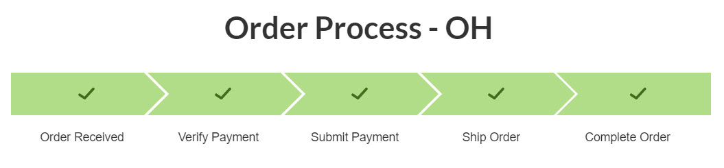

Progress Trackerダッシュボード
URLビルダーを使用して、進捗トラッカ・ダッシュボードをカスタマイズし、別のアプリケーションに埋め込まれます。
一般プロパティ・ペイン 説明 値/構文 URLパラメータ
表示進捗追跡アイコン ビジネス・トランザクション詳細アイコン
進捗追跡アイコンをクリックしてビジネス・トランザクションの進捗トラッカ・ダッシュボードを埋め込み、ビジネス・トランザクション詳細アイコンをクリックして「ビジネス・トランザクション詳細ダッシュボード」を埋め込みます。 「プレビューの更新」をクリックして、新しいビューでダッシュボードをリフレッシュする必要があります。 2つのビューが共通するURLパラメータ(headerなど)の場合、1つのビューで指定した設定は他のビューで継承されます。
なし なし なし
Identifier 必須 ビジネス・トランザクションのID(このトランザクションの一意のインスタンス識別子の値)。
このフィールドは、「ビジネス・トランザクション・ダッシュボード」で選択したビジネス・トランザクションのIDによって自動的に入力されます。
transaction-id bTxnId bTxnId=1224

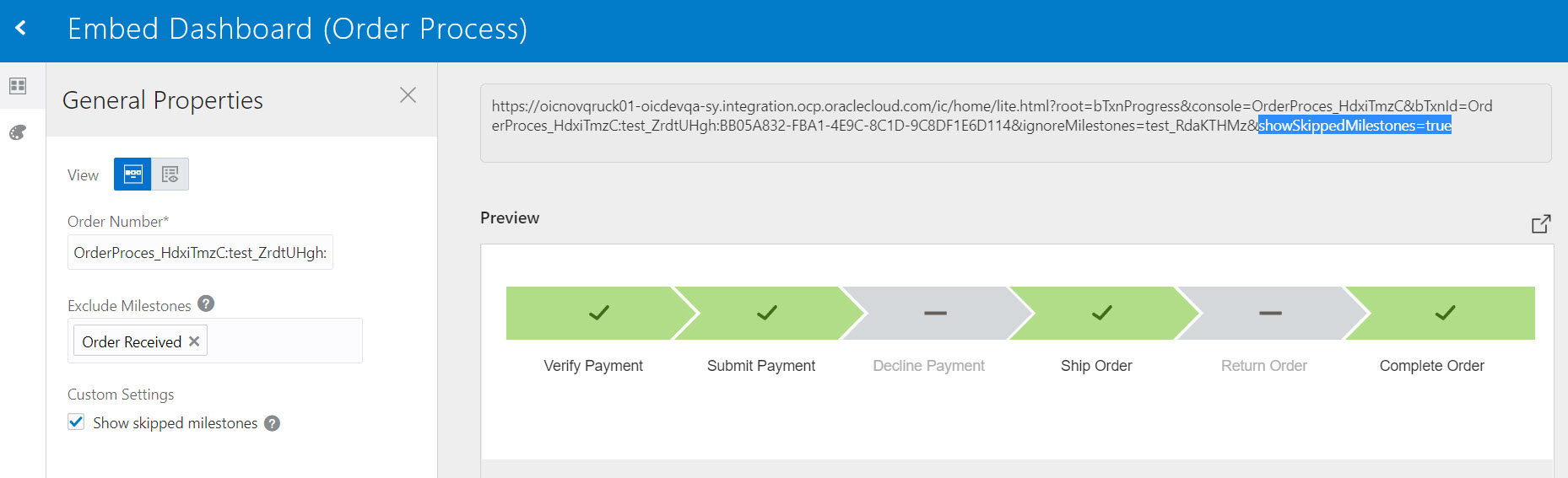

マイルストンの除外
オプション。 関連するモデルに定義されているすべてのマイルストンのリストから、進捗トラッカ・ダッシュボードから除外する1つ以上のマイルストーンを選択します。
たとえば、ビジネス・エグゼクティブが特定のエラー・マイルストーンを渡したときに表示しない場合は、リストからそのマイルストーンを選択し、「プレビューの更新」をクリックして、ダッシュボードからマイルストーンを非表示にします。
milestone-id ignoreMilestones ignoreMilestones=test_RdaKTHMz
カスタム設定 オプション。 「スキップしたマイルストンの表示」を選択して、渡されていないすべてのマイルストーンを表示します(エラーおよびターミナル・エラー・マイルストーンを含む)。 スキップされたマイルストーンが表示された場合、プログレス・トラッカ・ダッシュボードのマイルストーン順序がモデルで定義されている順序になります。 ダッシュボードに表示されるデフォルトのマイルストーンの説明については、「Progress Trackerダッシュボード」を参照してください。
デフォルトでは、成功ステータスの完了ビジネス・トランザクションのダッシュボードには、実行時に渡される順序で、渡されたマイルストンのみが表示されます。 「スキップしたマイルストンの表示」を選択すると、埋込みダッシュボードには、モデル内でマイルストーンが定義されている順序で、渡されたマイルストーンと未合格(スキップ)マイルストーンの両方が表示されます。
完了した(成功)ビジネス・トランザクションの進捗追跡ダッシュボードで、スキップされたマイルストンが表示されます
true | false showSkippedMilestones showSkippedMilestones=true

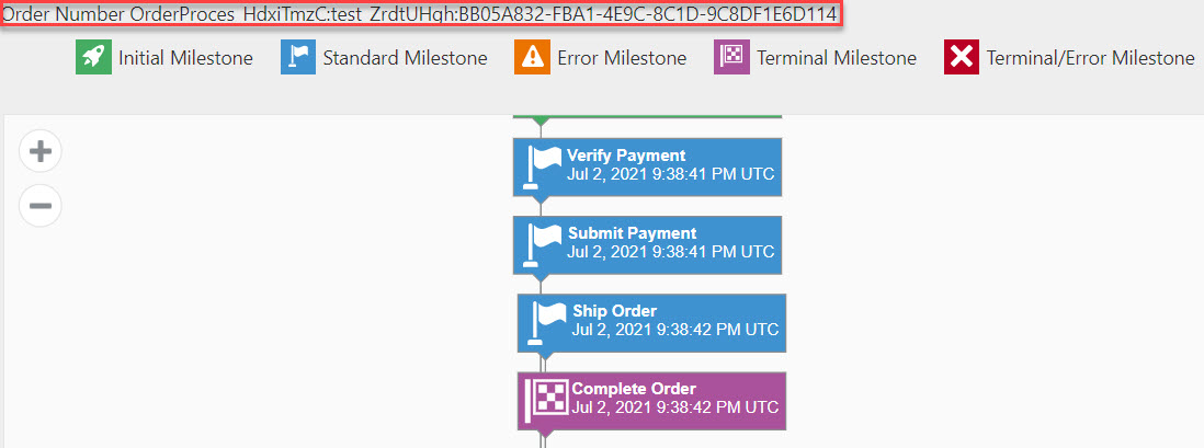

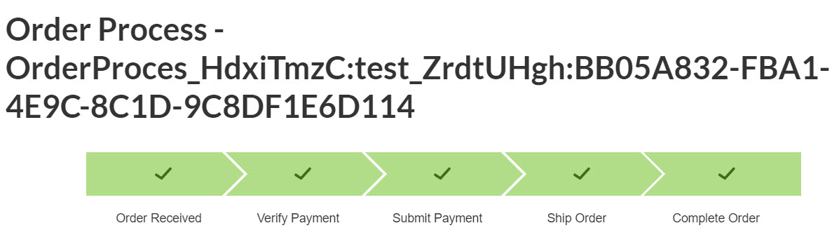

スタイル設定ペイン 説明 値/構文 URLパラメータ
ヘッダーの表示
オプション。 コンソール名とビジネス・トランザクションのIDを示すヘッダーを含める場合に選択します。
デフォルト: 選択されていません(ヘッダーなし)。
ヘッダーの表示を選択すると、ヘッダーにコンソールの名前とトランザクションIDが表示されます:
デフォルトのヘッダーを示す完了(成功)ビジネス・トランザクションの進捗トラッカ・ダッシュボード
true | false (デフォルト) header header=true
カスタム・ヘッダー オプション。 「ヘッダーの表示」が選択されている場合にのみ表示されます。 インジケータを選択して、ヘッダーのデフォルトのビジネス・トランザクションIDをインジケータ値に置き換えます。
カスタム・ヘッダーをインジケータShipping Stateに設定すると、ヘッダーにインジケータ値が表示されます:
カスタム・ヘッダーを示す完了(成功)ビジネス・トランザクションの進捗トラッカ・ダッシュボード
indicator-id showid showId=ShippingState
