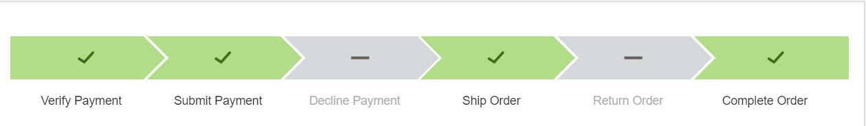

showSkippedMilestones オプション。 trueに設定されている場合、埋込みダッシュボードには、渡されていないすべてのマイルストーン(エラーおよびターミナル・エラーのマイルストーンを含む)が表示されます。 スキップされたマイルストーンが表示された場合、プログレス・トラッカ・ダッシュボードのマイルストーン順序がモデルで定義されている順序になります。 ダッシュボードに表示されるデフォルトのマイルストーンの説明については、「Progress Trackerダッシュボード」を参照してください。
デフォルトでは、成功ステータスの完了ビジネス・トランザクションのダッシュボードには、実行時に渡される順序で、渡されたマイルストンのみが表示されます。 showSkippedMilestones=trueを指定すると、埋込みダッシュボードには、モデル内でマイルストーンが定義されている順序で、渡されたマイルストーンと未合格(スキップ)マイルストーンの両方が表示されます。
完了した(成功)ビジネス・トランザクションの進捗追跡ダッシュボードで、スキップされたマイルストンが表示されます
