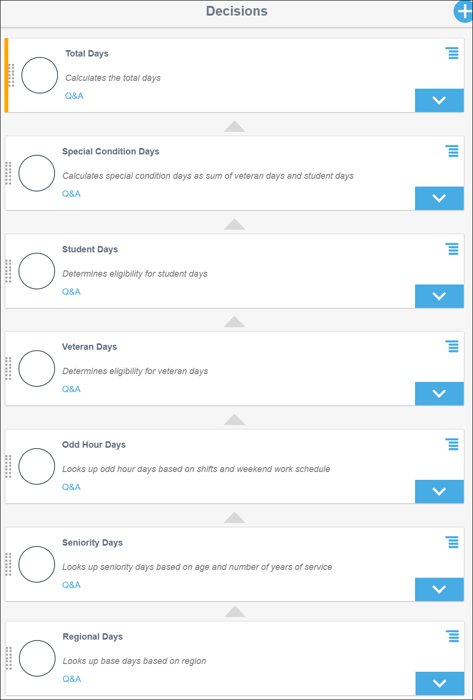

デシジョンの追加
最初のステップとして、デシジョン・モデルの目標をデシジョンします。 この場合の目標は、従業員の合計PTO日数を計算することです。 通常、目標はモデル内の上位または最終出力デシジョンに変換されます。 その他のすべての条件は、上位のデシジョンの出力に直接または間接的に貢献しています。
次の図は、この例で追加されたプレースホルダーのデシジョンを示しています。 デシジョン名には、名詞または名詞のフレーズ、およびすべてのデシジョンに一貫した説明があります。

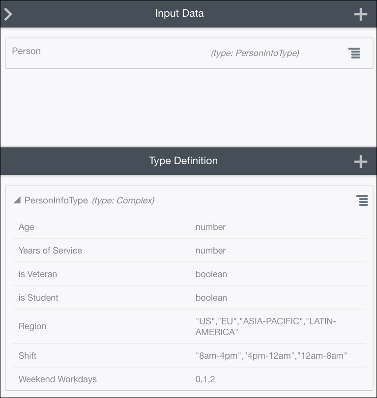

入力を定義
ユーザーがデシジョン・モデルの情報を指定できるように、入力データ変数を定義します。 組込みデータ型(文字列、数値、ブール、日時など)を使用して入力変数を作成することも、要件に応じてカスタムの複合データ型を定義することもできます。 次の図は、この例に必要なすべての属性が含まれる複合データ型PersonInfoTypeを示しています。 このカスタム・データ型は、入力変数「個人」を作成するために使用されます。
属性は、可能なかぎり制約として定義することをお薦めします。 制約は、入力データの属性に適用される条件です。 正しく定義されている場合は、制約を使用して入力データの整合性をチェックできます。 制約は、有効値の範囲またはリストです。 この例では、属性Region、ShiftおよびWeekend Workdaysが、有効な文字列値および数値のリストとして定義されています。
bp-input-data.pngの説明は以下のとおりです
「図bp-input-data.pngの説明」

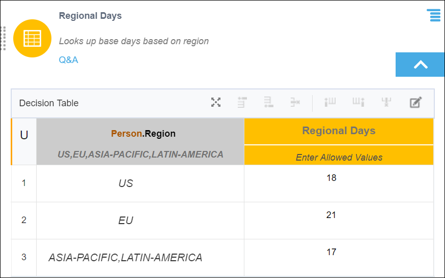

条件1
次のデシジョン表「リージョンの日数」は、以前にリストした条件1を実装しています。 属性Regionはすでに有効な値のリストを含む制約として定義されているため、列の許可された値セル(Person.Region)で「自動」を選択します。 この列に使用可能な値は、入力データ型のRegion属性の制約から自動的に導出され、このセルに移入されます。
bp-condition1.pngの説明は以下のとおりです
「図bp-condition1.pngの説明」

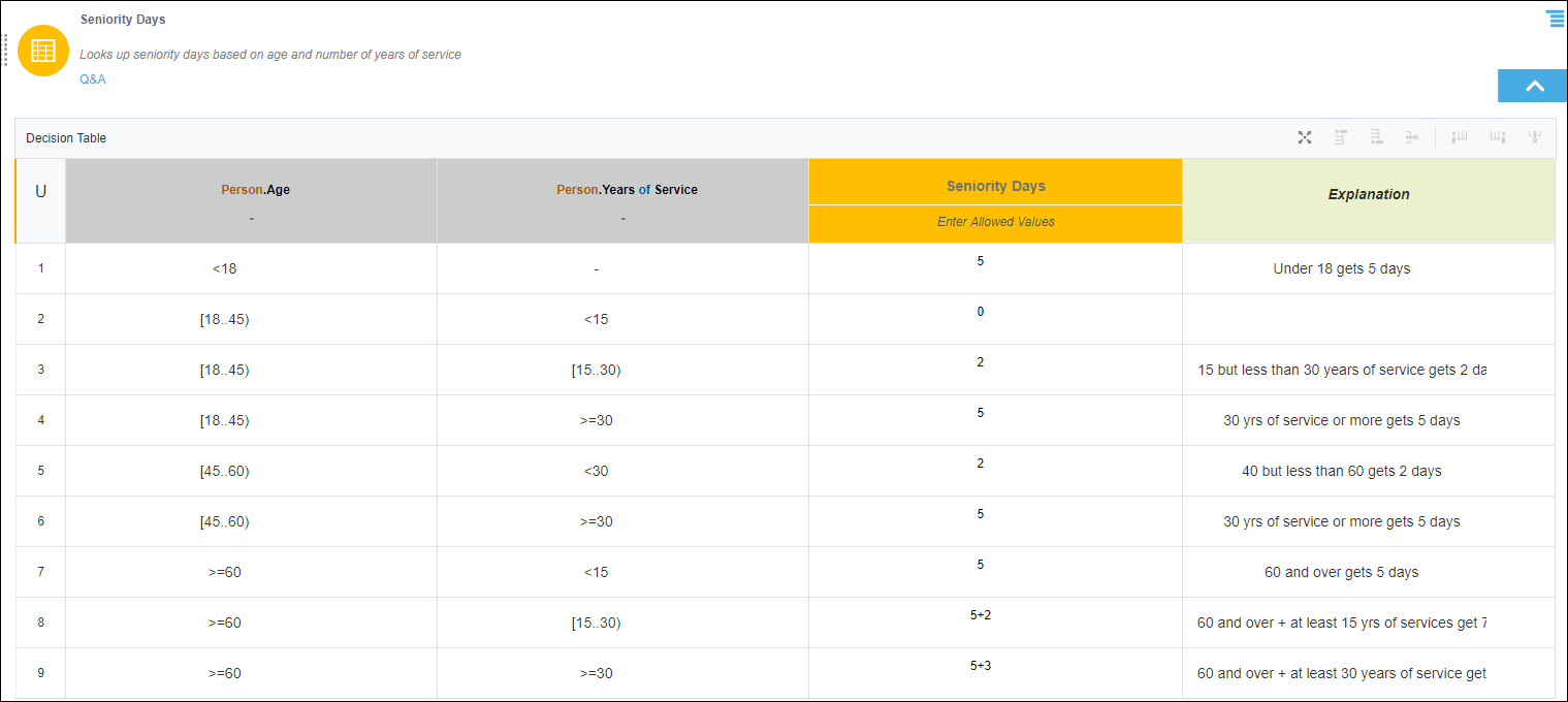

条件2、3、および4
可能であれば、関連する条件をデシジョンにグループ化することをお薦めします。 ここでは、「年功日数」によって、この例の条件2、3および4が実装されており、これらすべての条件が従業員の年功を判断するために役立ちます。
一意(U)ヒット・ポリシーを選択して、従業員の1つのルールのみが一致するようにします。 このヒット・ポリシーは、ルールが競合、ギャップまたは冗長性なしで論理的に一貫した方法で作成されているかどうかの検証にも役立ちます。 また、注釈列を追加して、各ルールの実装をさらに明確にすることもできます。

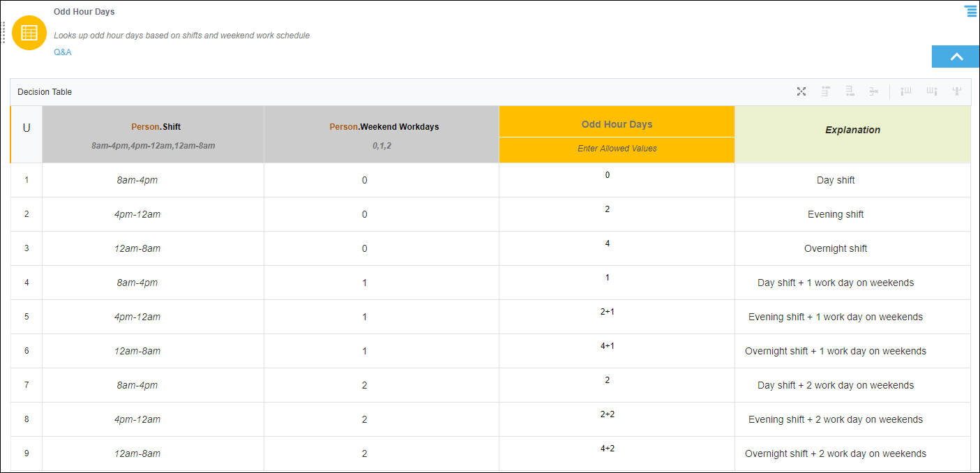

条件5および6
デシジョン「奇数時間日数」では、従業員の勤務スケジュールに関連する条件5および6が実装されます。

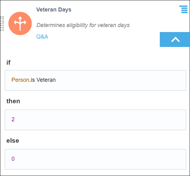

2つのデシジョン(「学生日数」および「退役軍人日数」)により、単純な式に分割した後に条件7を実装します。 さらに、これらのデシジョンでは、次のようなFEEL式ではなくbox式(If-Then-Else)が使用されます:

退役軍人日数:
bp-box-exp1.pngの説明は以下のとおりです
「図bp-box-exp1.pngの説明」

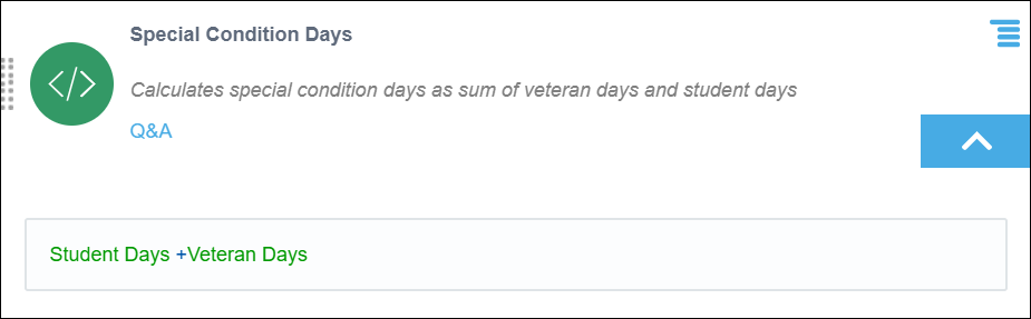

特別な条件日付の追加デシジョン合計:
bp-spl.pngの説明は以下のとおりです
「図bp-spl.pngの説明」

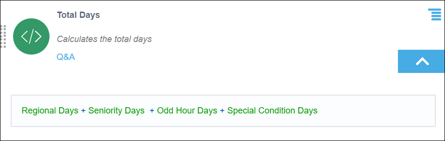

最終出力デシジョン
最上位のデシジョンでは、すべての下位デシジョンの出力が集計され、従業員の最終PTO日数が戻されます:

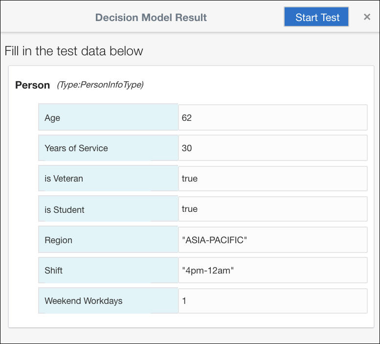

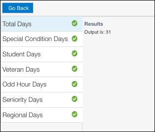

テスト・デシジョン
ロジックをモデリングした後で、入力データの様々な組合せを使用してデシジョン・モデルをテストし、モデルが期待どおりに動作することを確認します。
次の図は、サンプルのデータ・セットとその結果を示しています:
bp-sample-data.pngの説明は以下のとおりです
「図bp-sample-data.pngの説明」
bp-result.pngの説明は以下のとおりです
「図bp-result.pngの説明」

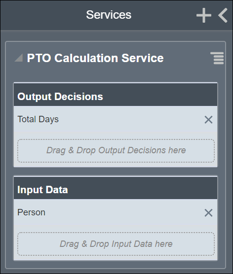

デシジョン・サービスの作成
最後に、Oracle Integrationコンポーネントまたは外部アプリケーションでデシジョン・モデルを使用するためのデシジョン・サービスを作成します。 サービスに必要な出力デシジョンと入力データを選択します。 デシジョン・サービスは、出力デシジョンを公開REST APIとして公開します。
bp-service.pngの説明は以下のとおりです
「図bp-service.pngの説明」

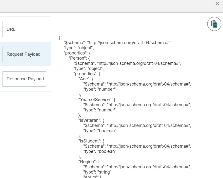

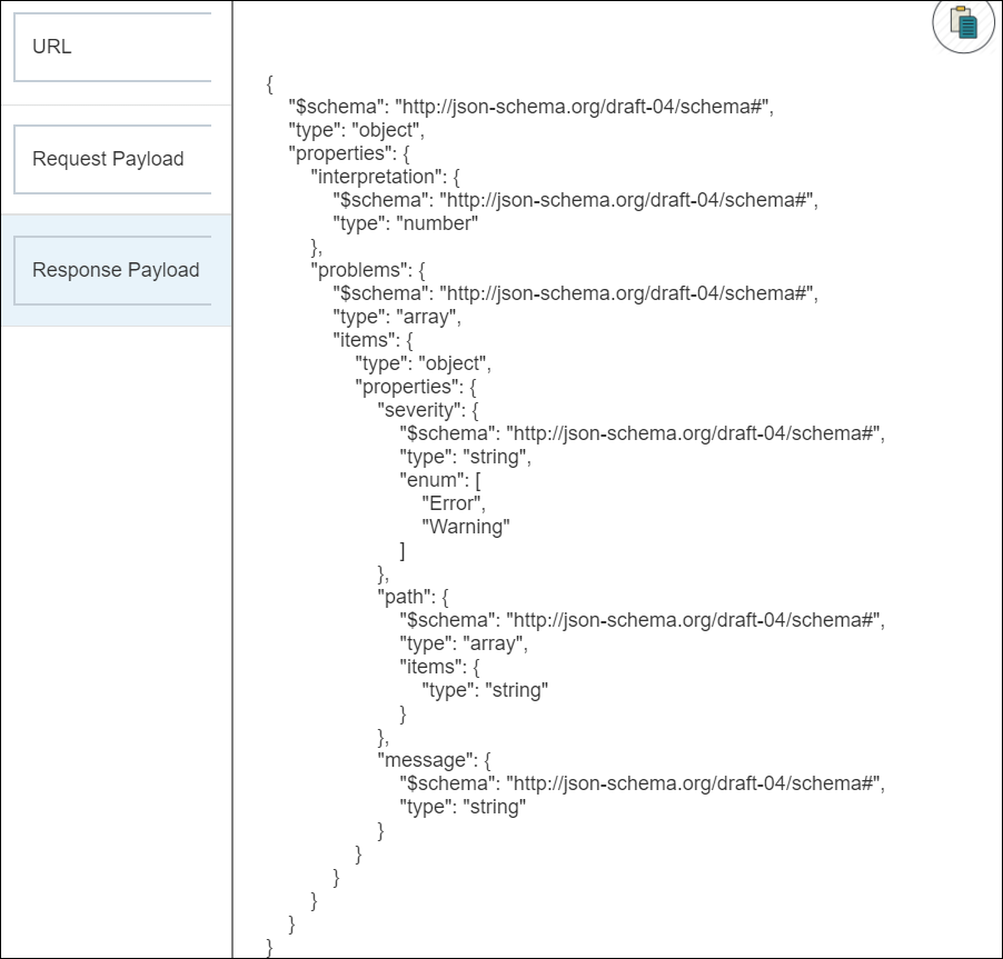

デシジョン・サービスを作成した後、サービスAPIのリクエストおよびレスポンス・ペイロードのJSONスキーマを調査できます。
次のイメージは、この例のリクエストおよびレスポンス・ペイロードを示しています。
リクエスト・ペイロード:
bp-request.pngの説明は以下のとおりです
「図bp-request.pngの説明」
レスポンス・ペイロード:
bp-response.pngの説明は以下のとおりです
「図bp-response.pngの説明」
