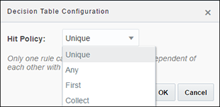

新しい表を作成すると、既定でユニーク(U)ヒット・ポリシーが選択されます。 ポリシーを変更するには、ヒット・ポリシー・インジケータ・セルをクリックし、ヒット・ポリシー・ドロップ・ダウン・リストで使用可能なオプションを選択します。 テーブル内のルールが選択したヒット・ポリシーに違反している場合は、そのデシジョン内に警告が表示されます。

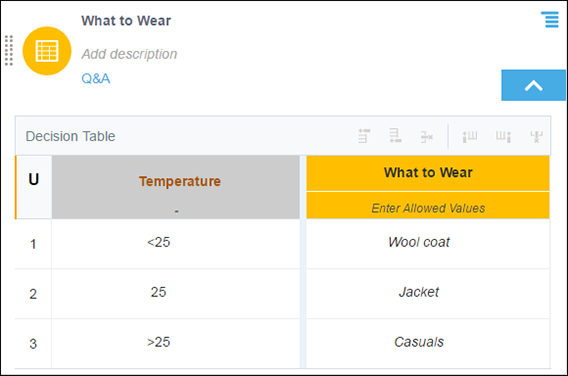

  • シングル・ヒット・ユニーク
    ユニーク・ヒット・ポリシーを持つデシジョン表では、1つのルールのみが一致します。 すべてのルールは互いに独立しており、重複は許されません。 デシジョン 表は、一致するルールの出力を返します。
    ユニーク・ヒット・ポリシーで作成されたデシジョン表を次に示します:
    dmn-dt-uni.pngの説明が続きます
    図dmn-dt-uni.pngの説明
    この例では、温度の入力値に対して、1つのルールのみが一致します。

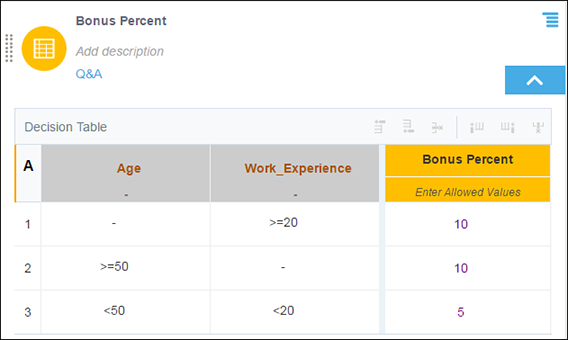

  • シングル・ヒット
    任意のヒット・ポリシーを含むデシジョン 表では、複数のルールを一致させることができます。 一致するルールが同じ出力を持つ場合にのみ、重複が許可されます。 デシジョン 表は、一致するルールのいずれかの出力を返します。 一致するルールの出力が異なる場合、ヒット・ポリシーは破られます。
    Anyヒット・ポリシーで作成されたデシジョン表を次に示します:
    dmn-dt-any.pngの説明が続きます
    図dmn-dt-any.pngの説明
    この例では、入力年齢が50歳、職歴が20歳の場合、第1および第2のルールが一致します。 これらのルールは同じ出力を持つため、この重複は許可されます。 デシジョン表は、これらのルールのいずれかの出力を返します。

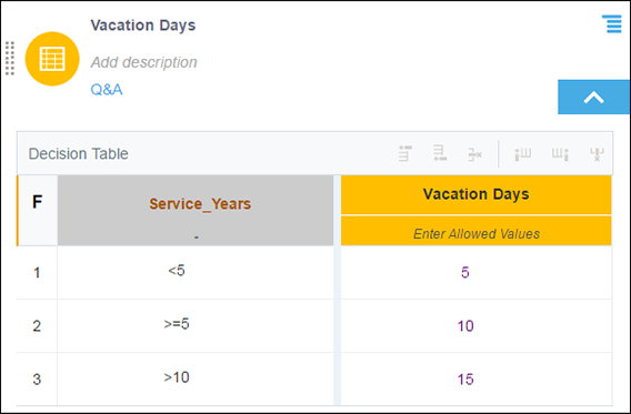

  • シングル・ヒット・ファースト
    最初のヒット・ポリシーを持つデシジョン 表では、異なる出力エントリを持つ複数のルールが一致する可能性があります。 最も小さい番号のマッチング・ルールの出力は、表の結果です。
    Firstヒット・ポリシーで作成されたデシジョン表を次に示します:
    dmn-dt-first.pngの説明が続きます
    図dmn-dt-first.pngの説明
    この例では、サービス年数が11の場合、2番目と3番目のルールが一致します。 デシジョン 表は、2番目のルールの出力のみを返します。

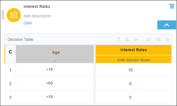

  • 複数のヒット・コレクタ
    ヒット・ポリシーを収集するデシジョン 表では、異なる出力エントリを持つ複数のルールを一致させることができます。 デシジョン 表は、任意の順序でリストされたすべての一致するルールの出力を返します。
    ヒット・コレクション・ポリシーで作成されたデシジョン表は次のとおりです:
    dmn-dt-collect.pngの説明が続きます
    図dmn-dt-collect.pngの説明

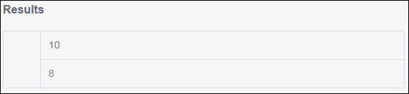

    この例では、入力年齢が61歳の場合、2つのルールが一致します。 デシジョン表は、これらのルールの出力値をリストに返します:
    dmn-dt-result-jpg.pngの説明が続きます
    図dmn-dt-result-jpg.pngの説明

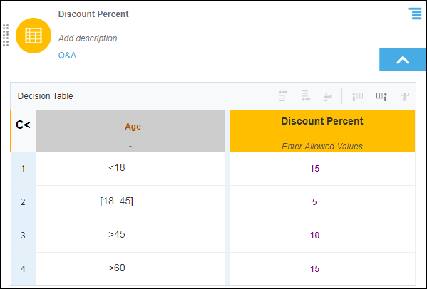

  • 複数のヒット・コレクタ(最小)
    Collect (Min)ヒット・ポリシーを含むデシジョン 表では、異なる出力エントリを持つ複数のルールを一致させることができます。 デシジョン 表は、一致するすべてのルールの中で最小の出力値を返します。
    Collect (Min)ヒット・ポリシーで作成されたデシジョン表を次に示します:
    dmn-dt-cmin.pngの説明が続きます
    図dmn-dt-cmin.pngの説明
    この例では、入力年齢が61歳の場合、最後の2つのルールが一致します。 デシジョン 表は、これらのルールの中で最小の出力値、つまり10を戻します。

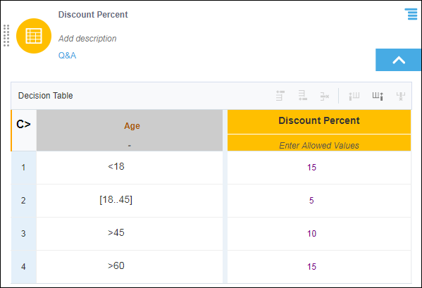

  • 複数のヒット収集(最大)
    Collect (Max)ヒット・ポリシーを含むデシジョン 表では、異なる出力エントリを持つ複数のルールを一致させることができます。 デシジョン 表は、一致するすべてのルールの中で最大の出力値を返します。
    Collect (最大)ヒット・ポリシーで作成されたデシジョン表を次に示します:
    dmn-dt-cmax.pngの説明が続きます
    図dmn-dt-cmax.pngの説明
    この例では、入力年齢が61歳の場合、最後の2つのルールが一致します。 デシジョン 表は、これらのルールの中で最大の出力値、つまり15を戻します。

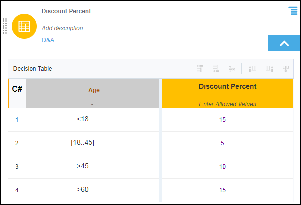

  • 複数のヒット・コレクタ(カウント)
    Collect (Count)ヒット・ポリシーを含むデシジョン 表では、異なる出力エントリを持つ複数のルールが一致する可能性があります。 デシジョン 表は、一致するルールの数を返します。
    Collect (Count)ヒット・ポリシーで作成されたデシジョン表を次に示します:
    dmn-dt-c.pngの説明が続きます
    図dmn-dt-c.pngの説明
    この例では、入力年齢が61歳の場合、最後の2つのルールが一致します。 デシジョン 表は一致するルールの数、つまり2を返します。
