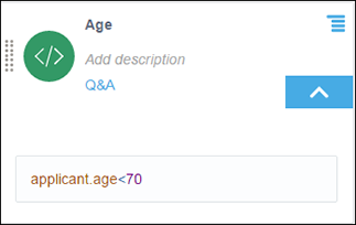

  • 変数applicantageプロパティが70未満の場合、trueが返されます。それ以外の場合は、falseが返されます。
    dmn-exp1-png.pngの説明が続きます
    図dmn-exp1-png.pngの説明

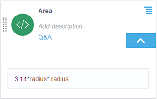

  • このデシジョンは、定数と入力変数radiusを使用して領域を計算します。
    dmn-exp2-png.pngの説明が続きます
    図dmn-exp2-png.pngの説明
