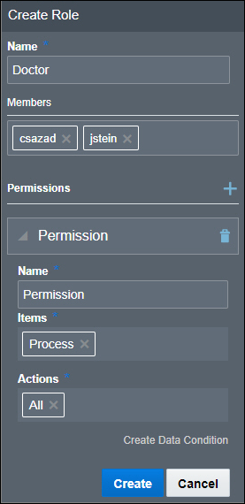

新しいプロセス・ロールを作成するには:
  1. プロセス・ページで「ロール」をクリックします。
  2. ロール・ウィンドウで、「ロールの作成」 アイコンを作成をクリックします。
  3. 結果のペインに、ロールの適切な名前(Doctorなど)を入力します。
  4. 「メンバー」フィールドをクリックし、ロールに追加するユーザーを選択します。
  5. 「権限の追加」 「Add」アイコンをクリックして、ロールの新しい権限セットを作成します。
    1. 「名前」フィールドにセットの適切な名前を入力します。
    2. 「アイテム」フィールドをクリックし、プロセス全体のロールとして「プロセス」を選択します。
    3. 「アクション」フィールドで、このロールに割り当てられたユーザーがプロセスで実行できるアクションを選択します。 プロセスで使用できるすべてのアクションの詳細については、「プロセスのアクセス許可」を参照してください。

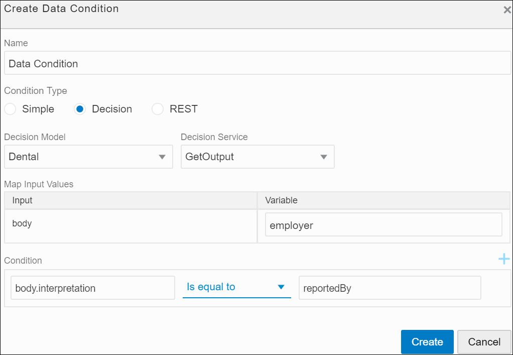

    4. データ条件を作成して、この権限セットをアクティブにすることもできます。 「権限条件の追加」をクリックし、表示されるダイアログ・ボックスから使用可能な条件タイプのいずれかを選択します。
      • 簡易: ペイロード内のプロセス変数値に基づいて単純な条件を定義する場合に選択します。
      • デシジョン: デシジョン・モデルに基づいて条件を定義する場合に選択します。 使用するデシジョン・モデルとサービス(アプリケーション内でコネクタを作成したモデルのみがドロップダウン・メニューに表示されます)、モデルに入力として渡すプロセス変数を指定し、最後にモデルの出力(body.interpretation)または問題の配列(body.problems)を使用して条件を定義します。 「動的プロセスでのデシジョン監視の構成」を参照してください。
      • REST: RESTコネクタに基づいて条件を定義する場合に選択します。 RESTタイプのOIC統合を使用して条件を定義することもできます。
        「統合」フィールドで、使用する統合を指定します。 プロセス・アプリケーション内で定義されているRESTコネクタ(つまり、ネイティブ・コネクタ)を選択する場合、リソースおよびその操作も指定します。 プロセス変数を入力としてコネクタのリクエスト本文またはパラメータにマップし、コネクタのレスポンス本文を使用して条件を定義します。
      次の図は、定義されたデシジョン条件の例を示しています:
      dmn-rest-sentries.pngの説明は以下のとおりです
      「図dmn-rest-sentries.pngの説明」

    特定のロールに対して1つ以上の権限セットを作成できます。
  6. 「作成」をクリックして変更を保存します。
    ロール・ペインから既存のロールを変更するには、「編集」 「Edit」アイコンまたは「削除」 「Delete」アイコンを使用します。 次の図は、プロセス・ロールの例を示しています:
    dp-roles.pngの説明が続きます
    図dp-roles.pngの説明
