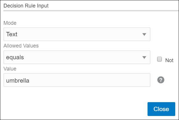

入力式または指定可能な値(あるいはその両方)に基づいて、入力セルのモードが自動的に選択されます。 必要に応じて、「モード」アイコンをクリックして別のモードに切り替えます。 次の図は、テキスト・モードが選択された状態のモード・エディタ・ウィンドウを示しています:
dmn-mode-editor.pngの説明は以下のとおりです
「図dmn-mode-editor.pngの説明」
エディタで使用できるモード・オプションは、入力式のデータ型や指定した値によって異なります。 次の表に、使用可能なすべてのモードの詳細を示します:
