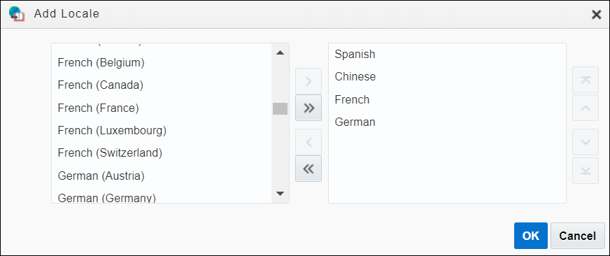

  3. 「ロケールの追加」リンクをクリックします。
  4. 「ロケールの追加」ダイアログ・ボックスで、シャトル・コントロールを使用して、アプリケーションでサポートする言語を追加します。
  5. 「OK」をクリックします。
    このアクションによって、選択された言語がアプリケーションの言語リソースのセットに追加されます。 言語を追加すると、その言語のコンテンツをローカライズできます。

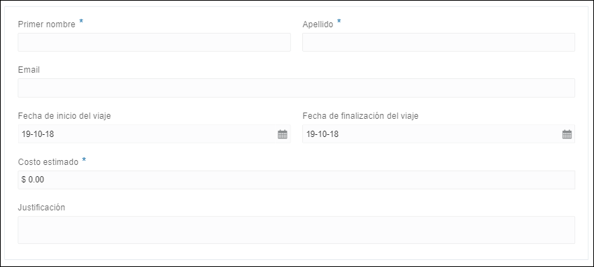

  5. フォーム・コンポーネントにローカライズを適用した場合は、ローカライズされたフォーム・フィールドのラベルが表示されるようにフォームをプレビューしてください。

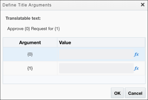

タスク・タイトルへの動的パラメータの追加
動的パラメータをタスク・タイトルに追加し、それらを実行時にローカライズできます。

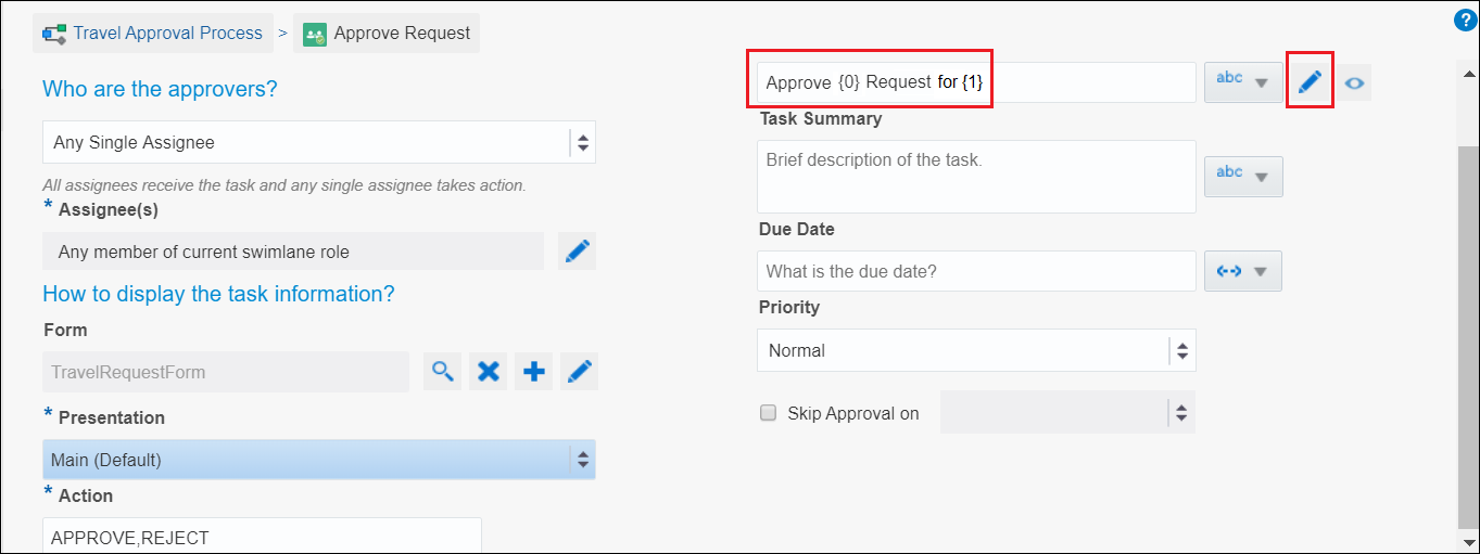

  1. プロセス・フローでヒューマン・タスクを選択します。 オプション・メニュー「Options」アイコンandをクリックし、メニューから「プロパティを開く」をクリックします。
  2. 実装ペインで、動的パラメータを追加します(たとえば: {0}、{1})からタスクのタイトルに、編集アイコンをクリックします。
  3. 「タイトル引数の定義」ダイアログ・ボックスで、渡す値を指定します。 「値」フィールドに値を直接入力します。
  4. 必要に応じて、式エディタ・アイコンをクリックして開き、エディタを使用して式を指定します。 式エディタで、データ・オブジェクトまたは演算子から挿入する式を選択します。 「式に挿入」をクリックし、「検証」をクリックして式を確認します。 「OK」をクリックします。
  5. 引数を保存して「タイトル引数の定義」ダイアログ・ボックスを閉じるには、OKをクリックします。
