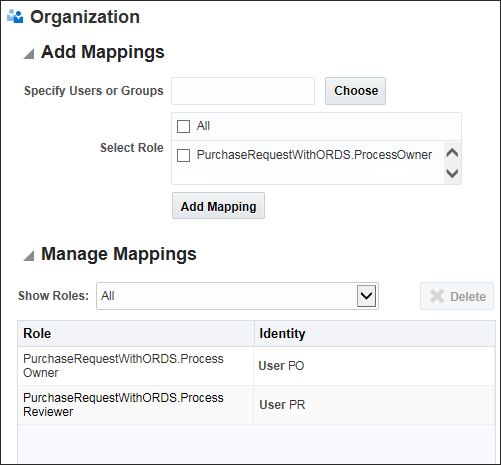

プロセス・ロールの組織内のユーザーへのマップ
アプリケーション・プレーヤを使用する前に、ビジネス・プロセスで定義されたロールを、ランタイム環境で定義された組織インフラストラクチャのグループまたはユーザーにマップする必要があります。 アプリケーション・プレーヤは組織の情報を使用して、実際の状況でのビジネス・プロセスの動作を模倣します。
組織のユーザーにプロセス・ロールをマップするには:
  1. アプリケーションを開きます。
  2. メイン・メニューから「テスト・アプリケーション」を選択するか、「プレーヤ」 プレーヤ・アイコンアイコンをクリックして、レイヤーを起動します。
  3. ドロップダウン・リストからマップするロールを選択します。ドロップダウン・リストには、プロセスに定義されているすべてのロールが表示されます。
  4. マップするユーザーまたはグループを選択します。
    1. 「Choose」をクリックします。
    2. ドロップダウン・リストから「User」または「Groups」を選択します。
    3. 検索するユーザーまたはグループの名前を入力して、「Search」をクリックします。
      すべてのユーザーまたはグループのリストを表示するには、テキスト領域を空白にして、「Search」をクリックします。
    4. 表内にある、マップするユーザーまたはグループを選択します。
      ユーザーまたはグループは、選択後に選択したウィンドウの下部に表示されます。
    5. 「OK」をクリックします。
  5. 「Add Mapping」をクリックします。
    プロセス・ロールにマップしたユーザーまたはグループがマッピング表に表示されます。

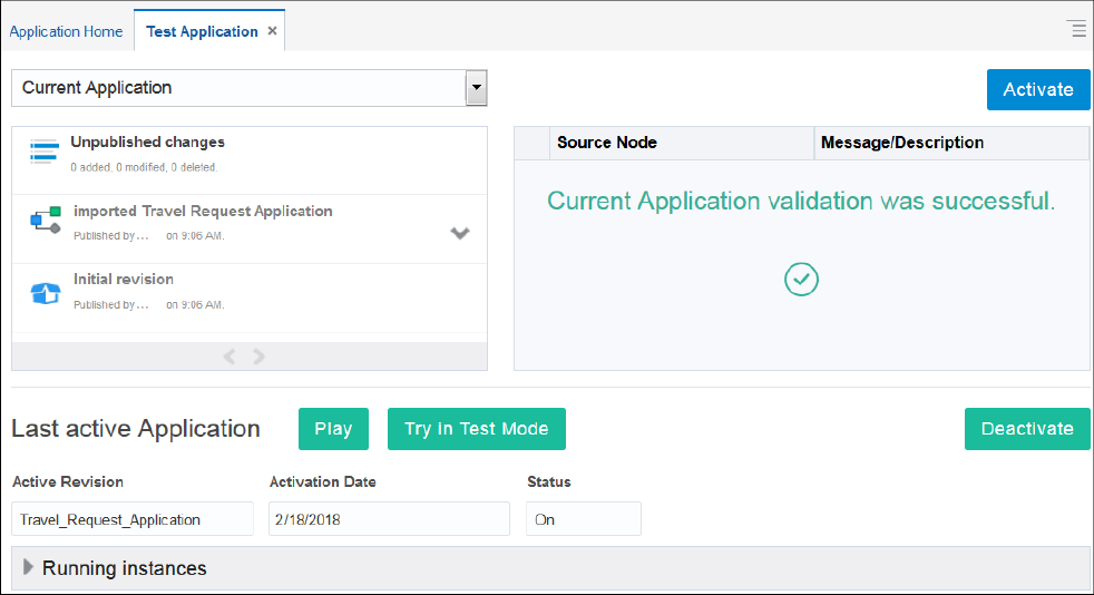

  1. プロセス・アプリケーションを開き、アプリケーション・プレーヤにアクセスします。

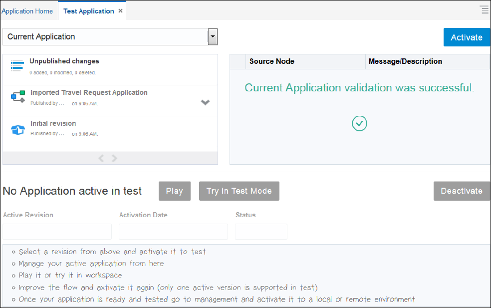

    メニューから「テスト・アプリケーション」を選択するか、ツールバーの「テスト」をクリックして、プレーヤにアクセスできます。
    「Test Application」タブが開きます。 アプリケーションは選択されるとすぐに自動的に検証されます。
    test-application-first-ic.pngの説明が続きます
    図test-application-first-ic.pngの説明
  2. ドロップダウン・リストから、「Current Application」「Last Published Version」または「Snapshot」を選択します。

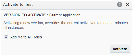

  3. 「Activate」をクリックします。
    テストにアクティブ化ダイアログ・ボックスが開きます。
    activate-test.pngの説明が続きます
    図activate-test.pngの説明
  4. ユーザー・タスクを実行できるように「すべてのロールに私を加える」チェック・ボックスを選択し、「アクティブ化」をクリックします。
    アプリケーションのバージョンが、特別なテスト・パーティションを使用して実行時にアクティブ化されました。

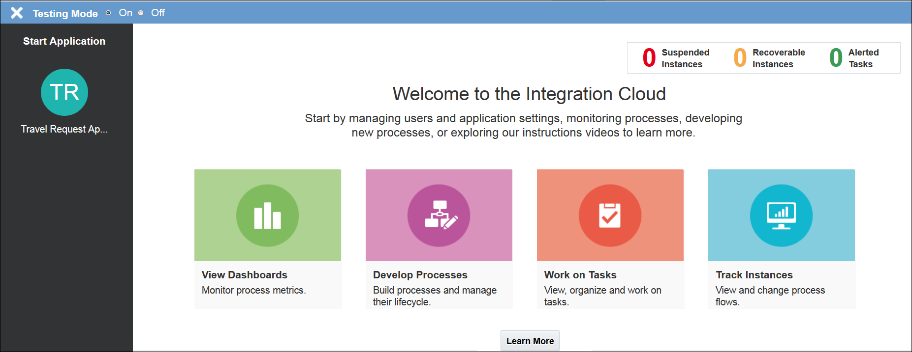

アプリケーションのアクティブ化のテストについて
開発者は、設計時環境からランタイム環境のテスト・パーティションにアプリケーションをアクティブ化できます。 その後、アプリケーションを試して、エンドユーザーの経験をシミュレートすることができます。
ページ上部の「テスト・モード」インジケータに注意してください。 テスト・モードを使用している場合、テスト・パーティションにアクティベーションされたアプリケーションによって生成されたデータにのみアクセスできます。 このデータは本番環境のデータとは分離されています。 Onまたは「オフ」のいずれかを選択して、テスト・モードとプロダクションを切り替えることができます。

  1. アプリケーションへの変更を保存して、アプリケーションを公開します。
  2. 「Test」をクリックします。
    ノート:
    アプリケーションは選択されると自動的に検証されます。 検証エラーや警告が発生した場合は、ページにリストされます。 エラーを修正するには、リスト内のエントリを右クリックし、「Show in Editor」を選択します。
  3. テスト対象のアプリケーションのバージョンを選択します。 「Current Application」「Last Published Version」または使用可能な任意のスナップショットをテストできます。
  4. 「Activate」をクリックします。 テストにアクティブ化ダイアログ・ボックスが開きます。
  5. ユーザー・タスクを実行できるように「Add Me to All Roles」チェック・ボックスを選択します。
  6. 「Activate」をクリックします。
    アプリケーションが正常に起動すると、次のページが表示されます。
    test-activate-home.pngの説明が続きます
    図test-activate-home.pngの説明
  7. 「テスト・モードで試してみてください」をクリックを実行してランタイム・テスト環境に入り、プロセスをエンドユーザーとしてテストします。

    ランタイム・テスト環境では、次の情報が提供されます:
    • 開始できるアプリケーションのリスト
    • 自分に関連するプロセス・インスタンスのリスト
    • 自分に関連するタスクのリスト
    • 管理アクション: ロールの管理と資格証明の管理
