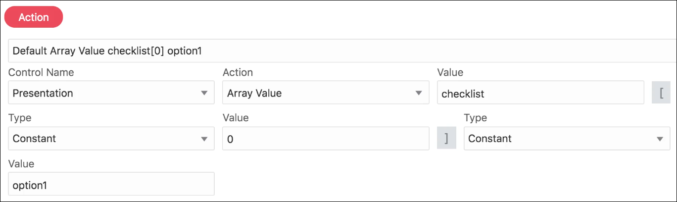

    • イベントが発生したときに配列内の特定の要素の値を設定するには、「配列値」アクションを使用します。 配列、要素の索引、および設定する値を指定します。イベント・ウィンドウの後続のフィールドに指定します。 次のイメージは、「チェックリスト」という配列内のインデックス0を持つ要素にoption1セットの値を示しています。
      set-array-value.pngの説明は以下のとおりです
      「図set-array-value.pngの説明」
