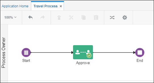

  6. プロセスに承認ヒューマン・タスクを追加し、Approveというタイトルを付けます。

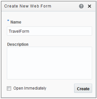

  3. 「Form」フィールドの近くにある「Create New Form」「Create New Form」アイコンをクリックし、「New Web Form」を選択します。
  4. 「Create New Web Form」ダイアログ・ボックスで、「Name」フィールドにTravelFormと入力し、「Create」をクリックします。

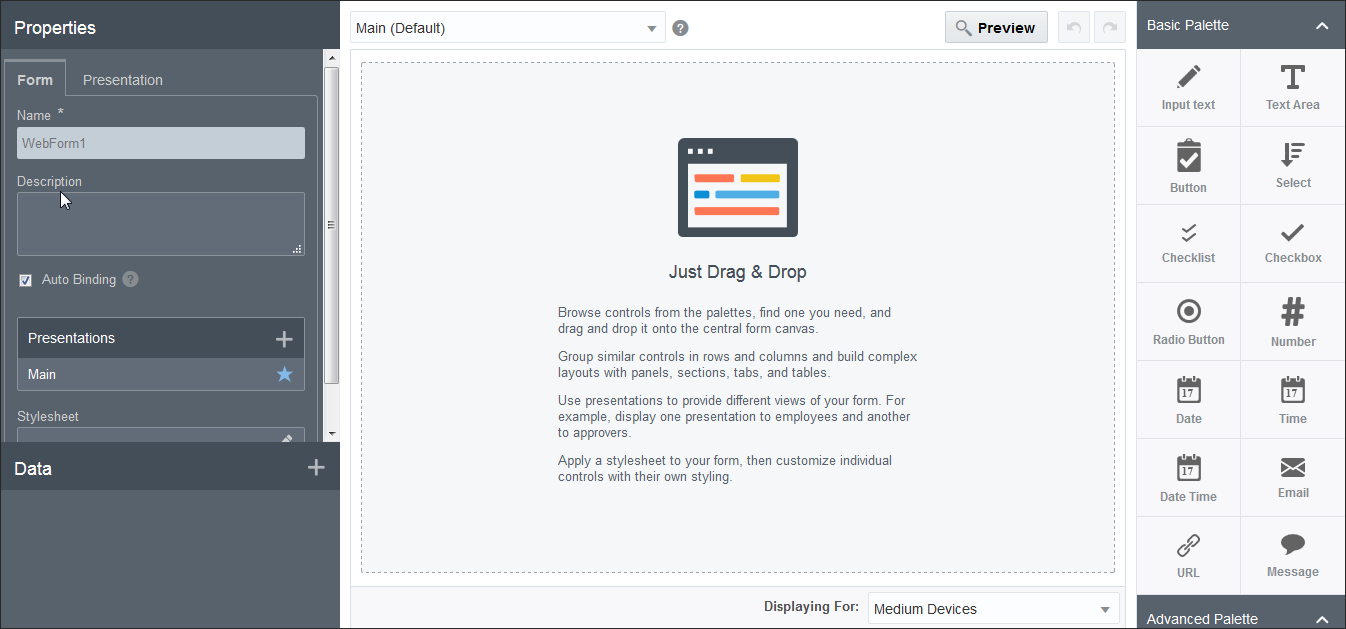

    フォーム用に入力したタイトルを持つ新しいタブでWebフォーム・エディタが開きます。
    エディタの中央にはキャンバスが配置されており、パレットに用意されているコントロールをそのキャンバス上にドラッグ・アンド・ドロップすることによってフォームを作成できます。 「Properties」ペインでは、設定を選択できます。 「Data」ペインには、フォームのコントロールのデータ属性がリストされます。

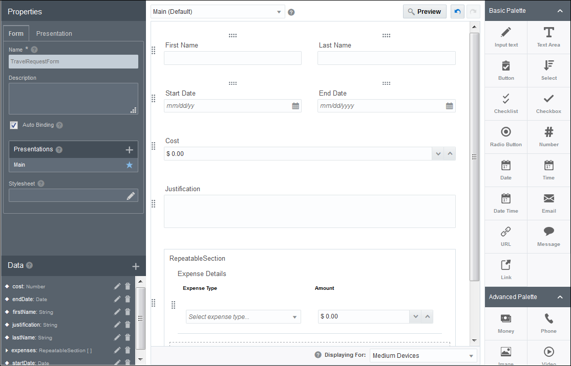

  1. フォームのキャンバス上に名前フィールドを1行で追加し、構成します。
    1. 基本パレットにある入力テキスト・コントロールをキャンバス上にドラッグ・アンド・ドロップします。
    2. 別の入力テキスト・コントロールを最初のコントロールの横にドラッグ・アンド・ドロップします。
      ドラッグ時には、コントロールを配置できる場所(別のコントロールの横、間または下など)が点線で囲まれたボックスで示されます。 ドロップすると、スペースを確保するために、非表示のグリッド上でコントロールが調整されます。 (フォームでは1行に最大で12個のコントロールを配置できます。)
      コントロールの位置を調整するには、点線のハンドルをドラッグして新しい場所にドロップします。 その周囲のコントロールは、それに従って調整されます。 編集するとき、必要に応じて「Undo」および「Redo」をクリックします。
    3. 最初のテキスト・コントロールを選択します。 「Properties」に「General」タブと「Styling」タブが表示されます。 タブ設定は選択したコントロールに適用されます。
    4. 「General」タブで、「Name」フィールドをFirstNameに変更し、「Label」フィールドをFirst Nameに変更します。 (「Name」フィールドはコントロール自体に適用され、「Label」フィールドはその表示名を示します。)
    5. ステップcとdを繰り返して、2番目のコントロール名をLastNameに変更し、そのラベルをLast Nameに変更します。
  2. 日付フィールドを追加し、構成します。
    1. 2つの日付コントロールを名前コントロールの下の行にドラッグ・アンド・ドロップします。
    2. 最初の日付コントロールを選択し、その名前をStartDateに、ラベルをStart Dateに変更します。 「General」タブでスクロール・ダウンし、「Format」フィールドで日付書式(MM/dd/yyなど)を選択します。
    3. 2つ目の日付コントロールを選択し、その名前をEndDateに、ラベルをEnd Dateに変更し、「Format」フィールドで書式を設定します。
  3. 出張の根拠のテキスト・コントロールを追加します。
    1. テキスト・コントロールを日付コントロールの下にドラッグ・アンド・ドロップします。
    2. コントロールを選択し、その名前とラベルをJustificationに変更します。
  4. コスト・コントロールを追加し、構成します。
    1. アドバンス・パレットから、Justificationテキスト・コントロールの上にMoneyコントロールをドラッグ・アンド・ドロップします。
    2. コントロールを選択し、その名前とラベルをCostに変更し、「Currency」フィールドで通貨を選択します。

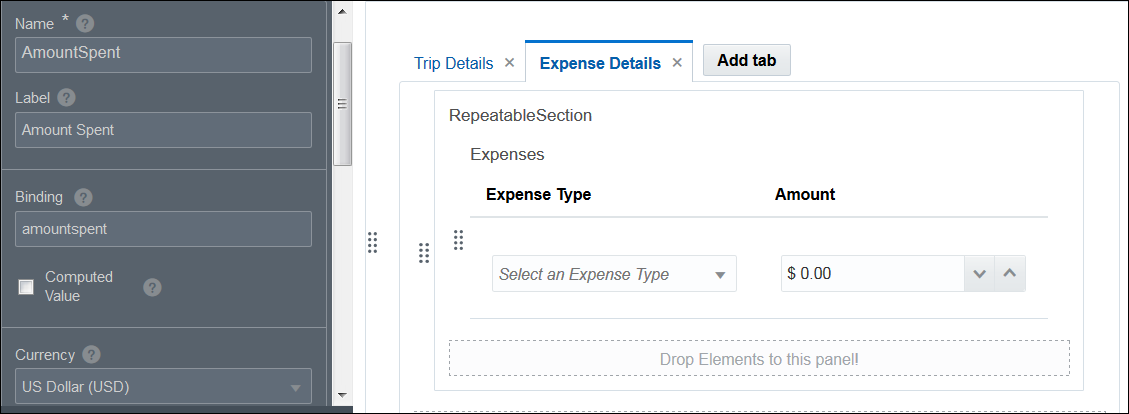

  5. 経費管理を追加および構成します。
    1. 調整可能テキスト・コントロールの下に反復可能セクション・コントロールを配置します。
    2. コントロールを選択し、その名前を Expensesに変更します。 「一般」タブを下にスクロールし、「ユーザーは行を追加/削除できます」を選択します。
  6. 経費明細コントロールを追加および構成します。
    1. 表コントロールを支出セクションにドラッグ・アンド・ドロップします。
    2. コントロールを選択し、その名前をExpenseDetailsに変更し、そのラベルをExpense Detailsに変更します。
    3. 「一般」タブをColumnsセクションまでスクロールし、「追加」 「Add」アイコンをクリックして別の列を追加します。 「列」 Expense Typeに、「列1」「金額」にそれぞれ変更します。
    4. 下にスクロールして「ユーザーは行を追加/削除できます」を選択します。

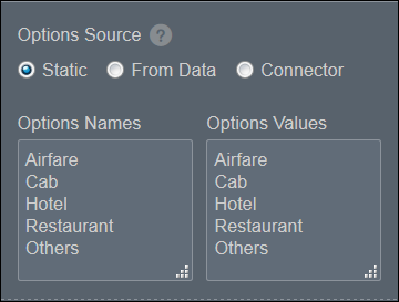

    4. さらにオプション・ソースセクションまでスクロール・ダウンし、オプション名およびオプション値フィールドに次のように入力します:
      • 航空運賃
      • タクシー
      • 宿泊
      • レストラン
      • その他
      advanced-controls-options.pngの説明が続きます
      図advanced-controls-options.pngの説明
      ノート:
      オプション名とオプション値の数は同じでなければなりません。
  8. 金額列を構成します。
    1. Moneyコントロールを金額列内の点線領域にドラッグ・アンド・ドロップします。
    2. コントロールを選択し、その名前をAmountSpentに変更し、そのラベルをAmount Spentに変更し、「通貨」フィールドで通貨を選択します。
  9. コントロールのプロパティからフォームのプロパティに切り替えます。
    1. フォーム・キャンバスの空白の領域をクリックします。
      「Properties」のタブが「Form」「Presentation」に変わり、選択したコントロールではなくフォーム全体に適用されるようになります。 コントロールをクリックすると、タブが「General」「Styling」に変わり、そのコントロールに適用されます。
      また、「Data」ペインに、コントロールと同名(大/小文字は異なる)のデータ属性がリストされます。 これらの属性は、各コントロールを追加したときに自動的に作成されたものです。 これは、「Form」タブの「Auto Binding」フィールドを選択した場合の動作です。 これらの属性には、プロセスが実行されている間、フォームのペイロード(作業)データが保持されます。
    2. 「Save」をクリックしてフォームを保存します。

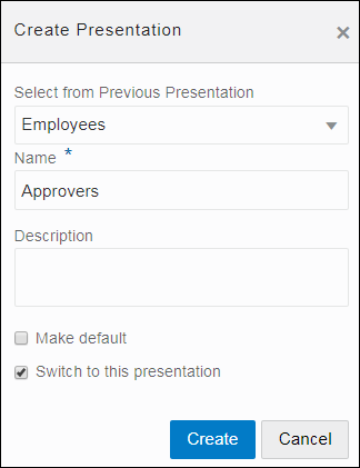

  4. 「Presentations」表で、「Add」「Add」アイコンをクリックしてプレゼンテーションを追加します。 プレゼンテーションを最初からビルドするかわりに、既存のプレゼンテーションからクローンを作成できます。 「プレゼンテーション・タイプの選択」ダイアログ・ボックスで、「クローン」を選択します。 「プレゼンテーションの作成」ダイアログ・ボックスで、「前のプレゼンテーションから選択」フィールドに「従業員」を選択し、「名前」フィールドに「承認者」と入力します。 「このプレゼンテーションに切り替えます」のチェック・ボックスを選択したままにし、「作成」をクリックします。
    create-presentation.pngの説明が続きます
    図create-presentation.pngの説明
    Employeesプレゼンテーションのコントロールはすべて、新しく作成された承認者プレゼンテーションにコピーされます。 承認者プレゼンテーションは独立したプレゼンテーションです。 コントロールを追加または変更し、ビジネス・ニーズにあわせてカスタマイズできます。

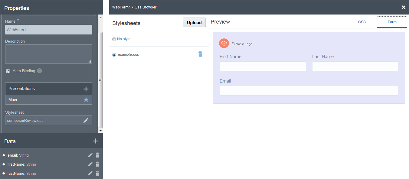

フォームのスタイルシートの変更
組織のブランディングを適用するには、スタイルシートをアップロードして適用します。 1つのフォームには1つのスタイルシートを割り当てることができます。
  1. フォームの空白領域をクリックし、「Properties」ペインの「Form」タブをクリックします。
  2. 必要に応じてスクロール・ダウンし、「Stylesheet」フィールドの「Edit」をクリックします。 「Stylesheets」ページが表示されます。
  3. スタイルシートをアップロードするには、「Upload」をクリックし、スタイルシート・ファイル(.cssまたは.txt)を選択します。 「Stylesheets」領域で、使用可能なスタイルシートをクリックして適用します。
  4. 「Preview」領域で、「CSS」をクリックしてスタイルシートの書式を表示するか、「Form」をクリックしてプレビューします。
  5. 「X」をクリックしてCSSブラウザを閉じ、フォームに戻ります。

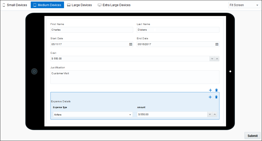

フォームのプレビュー
作成したフォームは、エンド・ユーザーがモバイル・デバイス、タブレットまたは大画面のいずれで表示しても、画面サイズに合わせて自動的に調整されます。
  1. Webフォーム・エディタで、「Preview」をクリックします。
  2. 「Preview」ウィンドウで、異なるデバイス・サイズを選択してフォームを表示します。
  3. フォームのコントロールにサンプル値を入力し、「Submit」をクリックします。
    ウィンドウの下部にあるフィールドは、フォームへの入力(ペイロード値とも呼ばれる)がどのようなデータ属性として格納され、プロセスでどのように使用されるかを示しています。
  4. 「Close」「Close」アイコンをクリックして「Preview」ウィンドウを閉じます。 「Save」をクリックします。

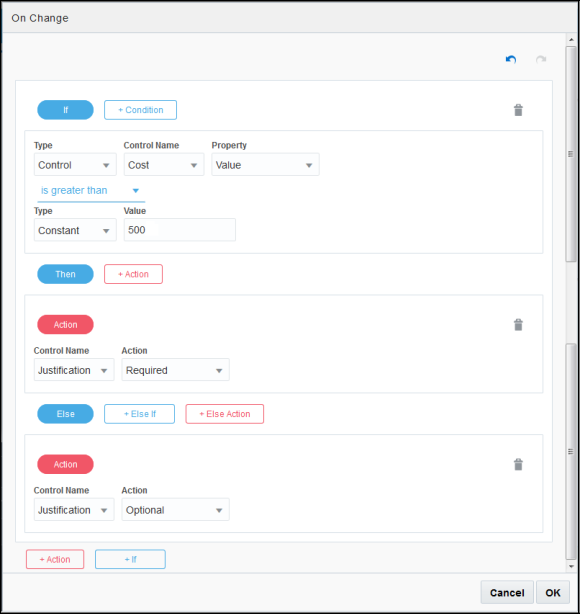

コントロールの動作を変更するには、Webフォーム・エディタに備えられている各種のイベント、アクション、条件およびコネクタ・オプションを使用します。 トラベル・リクエストの場合、イベント、条件およびアクションをCostコントロールに適用します。つまり、コストが一定額($500など)を超えた場合に、「Justification」テキスト・フィールドを空白にできないようにします。
  1. 承認タスクのプロパティで、「Form」フィールドの「Edit Form」アイコンをクリックします。
  2. Webフォーム・エディタのキャンバスで、Costコントロールを選択します。 「General」タブで、「Events」フィールドまでスクロール・ダウンし、「Add」「Add」アイコンをクリックしてイベントを作成します。
    イベントとは、発生する可能性があるなんらかのことで、特定の条件、アクションまたはRESTコネクタ・コールのトリガーとなります。
    各コントロールに対して、考えられるイベントをそれぞれ定義できます。 たとえば、「Cost」入力テキスト・フィールドでは、フォームがロードされたとき(「On Load」)、エンド・ユーザーがコントロールの値を変更したとき(「On Change」)、カーソルがコントロールに置かれているとき(「On Focus」)、コントロールからフォーカスが外れたとき(「On Blur」)、またはフォームが送信されたとき(「On Submit」)にイベントを起動できます。
  3. イベント・タイプとして「On Change」を選択し、「Edit」をクリックします。
    イベント・タイプが「On Change」のイベント・ウィンドウが表示されます。 「+」が示された四角形のボタンを使用すると、アクション、if条件またはコネクタ・コールを追加できます。 アクションは赤で表示され、条件は青で表示されます。
  4. イベントの条件およびアクションを作成します。
    1. 青い線で囲まれた「+If」ボタンをクリックして条件を追加します。 これで、条件を構成するために使用する、青一色の円形のボタンが表示されます。
    2. 青一色の「If」ボタンの下で、次のようにIf条件を構成します。 選択した内容に応じて、関連するフィールドが表示されます。
      • 「Control Name」フィールドでCostを選択します。
      • 「Property」フィールドで「Value」を選択し、その下で「is greater than」をクリックします。
      • 「Value」フィールドに500と入力します。
    3. 青一色の「Then」ボタンの横にある「+Action」ボタンをクリックします。
    4. 赤一色の「Action」ボタンが表示されたら、その下でThen条件を構成します。
      • 「Control Name」フィールドでJustificationを選択します。
      • 「Action」フィールドで「Required」を選択します。
    5. スクロール・ダウンします。 青一色の「Else」ボタンの横にある「+Else Action」ボタンをクリックします。
    6. 赤一色の「Action」ボタンの下でElse条件を構成します。ここでは、条件が満たされなかった場合の動作を指定します。
      • 「Action」フィールドで「Optional」を選択します。
      イベントは完成です。(IF)エンド・ユーザーが入力したコストが500を超える場合(Then)、「Justification」フィールドを必須に、それ以外の場合(Else)、「Justification」フィールドをオプションにします。
