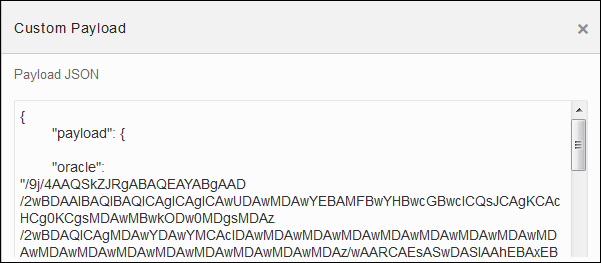

  4. 「プレビュー」をクリックし、「ペイロードありでリロード」をクリックします。 「ペイロードJSON」フィールドに、ペイロードのバインディング名とコピーされたコード文字列を入力します。 バインディング名およびコード文字列は、引用符で囲みます。
  5. OKをクリックすると、プレビュー・ウィンドウにイメージが表示されます。
    「ペイロードを使ったリロード」ボタンを使用すると、フォームの機能をテストできます。 通常のユース・ケースでは、エンコードされた文字列がペイロードの一部として渡されます。

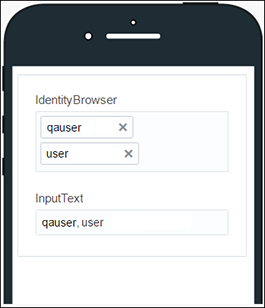

ユーザーIDのリストの取得
アイデンティティ・オブジェクトには、タイトル、アイデンティティ(ユーザー・アイデンティティ)、タイプ、電子メール、名、姓、連絡先などのいくつかのフィールドが含まれています。
アイデンティティ・ブラウザとテキスト・コントロールの組み合わせを使用すると、カンマで区切られたユーザーID(ID)のリストを取得できます。ユーザーIDは他のプロセス要素で使用できます。
IDのリストを取得するには:
  1. 「アイデンティティ・ブラウザ」コントロールをフォーム・キャンバスに追加します。
  2. 必要に応じてコントロールのプロパティを編集します。 「複数」チェックボックスを選択して、複数の項目をコントロールに入力できるようにしてください。
  3. 「入力テキスト」コントロールをキャンバスにドラッグします。 また、「テキスト領域」コントロールを使用することもできます。
  4. 「アイデンティティ・ブラウザ」コントロールに入力されたデータに基づいて、「入力テキスト」コントロール・フィールドにデータを入力するようにイベントを構成します。 イベントの作成の詳細は、「フォームへの動的動作の追加」を参照してください。
    1. 「アイデンティティ・ブラウザ」を選択し、プロパティ・ペインの「一般」タブで、「イベント」が表示されるまで下にスクロールします。
    2. 「Add」「Add」アイコンをクリックしてイベントを定義します。
    3. イベント・オプションを選択します(例:「変更時」)。このイベントは、エンドユーザーがコントロールの値を変更するとアクティブになります。
    4. イベント・オプションを選択した後、イベント・ドロップ・ダウン・メニューの横にある編集アイコンをクリックしてアクションを指定します。 イベント・ウィンドウが表示されます。
    5. イベント・ウィンドウで、+Actionをクリックしてアクションを追加します。
      赤一色の「Action」インジケータが表示されます。 その下で、アクションを構成します。
    6. 「コントロール名」フィールドで、アクションが影響するコントロールを選択します。この場合、InputTextを選択します。
    7. 「アクション」フィールドで、「値」を選択します。
    8. 「タイプ」フィールドで「制御」を選択し、結果の「コントロール名」フィールドでIdentityBrowserを選択します。
    9. 最後に、「プロパティ」フィールドで「アイデンティティ」を選択します。 これは、「アイデンティティ・ブラウザ」コントロールのエントリのIDフィールドのデータを「入力テキスト」フィールドにフェッチします。
    10. OKをクリックし、次に「保存」をクリックします。
  5. 「プレビュー」をクリックしてコントロールをテストします。
  6. 「プレビュー」ページで、「アイデンティティ・ブラウザ」コントロール内の複数のアイデンティティ・オブジェクトを検索して選択します。
  7. 「入力テキスト」フィールドには、ユーザーIDのリスト、つまりこれらのエントリのIDフィールドのデータが自動的に入力されます。
    forms_id_list.pngの説明が続きます
    図forms_id_list.pngの説明

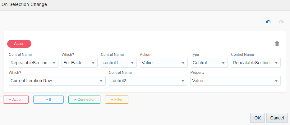

    「ダイナミック・ビヘイビア」または「計算値」を定義するために複数選択を有効にした繰り返し可能なセクションを使用しているときは、「どちら?」フィールドの下のイベントまたは計算値ウィンドウで使用可能なオプション(複数選択に特有):
    • 選択された各々: 別のコントロールから値を取得して、繰り返し可能なセクションの選択した各行に適用するために使用します。
    • すべて選択済み: 繰り返し可能なセクションの選択されたすべての行から値を取得し、別のコントロールに適用する場合に使用します。

反復可能セクションのいくつかの有用なイベント・アクション
このセクションでは、イベント・ウィンドウを通して反復可能なセクションに適用できるいくつかの便利なアクションを示します。 イベント・アクションを作成するには、「アクションを指定」を参照してください。
  • 別のコントロールから値を取得し、それを反復可能なセクションの各行に適用するには、「どちら?」フィールドの下にある「各」オプションを使用します。
  • 2つのコントロールが連続している繰り返し可能なセクションでは、イベントの発生時に各コントロールの値を各行にコピーするには、「各」オプションと、値ソースを選択するための「現在の反復行」というオプションを使用します。 「現在の反復行」オプションを使用すると、行の1つのコントロールから値を取得し、同じ行の別のコントロールに適用できます。 次の図は、2つのコントロールが連続している反復可能セクションのイベント・アクション構成を示しています。 control2の値は、指定されたイベントの発生時に反復可能セクションの各行に対してcontrol1にコピーされます:
    foreach-rs.pngの説明が続きます

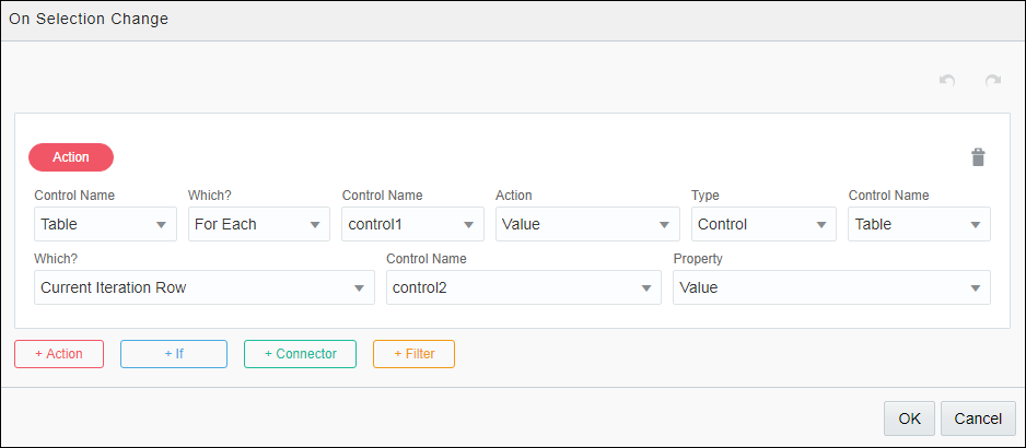

  • 別のコントロールから値を取得して表の各行に適用するには、「どちら?」フィールドの下にある「各々」オプションを使用します。
  • 2つの列を持つ表では、イベント発生時にある列から別の列(各行)に値をコピーするには、「各」オプションと、値ソースを選択するための追加オプション「現在の反復行」を使用します。 「現在の反復行」オプションを使用すると、行の1つのセルから値を取得し、同じ行の別のセルに適用することができます。 次の図は、2つの列を持つ表のイベント・アクション構成を示しています。 control2 (表2のコントロール)の値は、指定されたイベントの発生時に表の各行のcontrol1 (表の列1のコントロール)にコピーされます:
    foreach-table.pngの説明が続きます
    図foreach-table.pngの説明

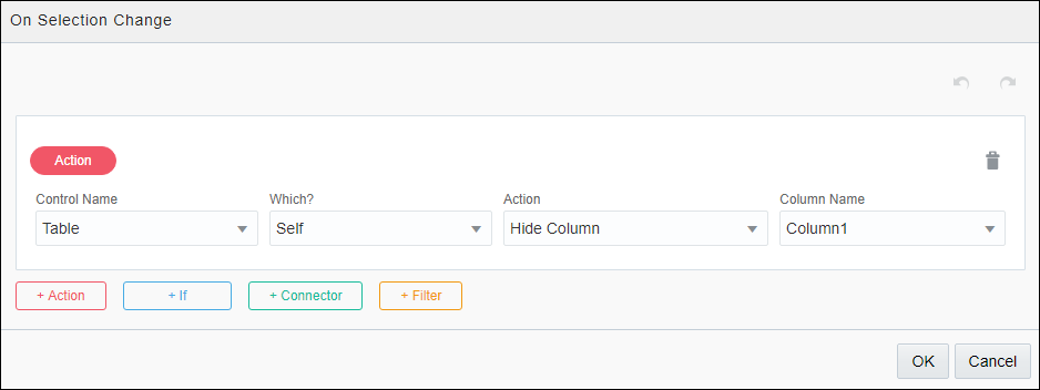

  • イベントの発生時にテーブル内の列を非表示にするには、「どちら?」フィールドの下の「セルフ」を選択し、「アクション」の下の「列の非表示」を選択し、非表示にする列を指定します。 次の図は、表の列を非表示にするイベント・アクション構成を示しています:
    tablecol-hide.pngの説明が続きます
    図tablecol-hide.pngの説明

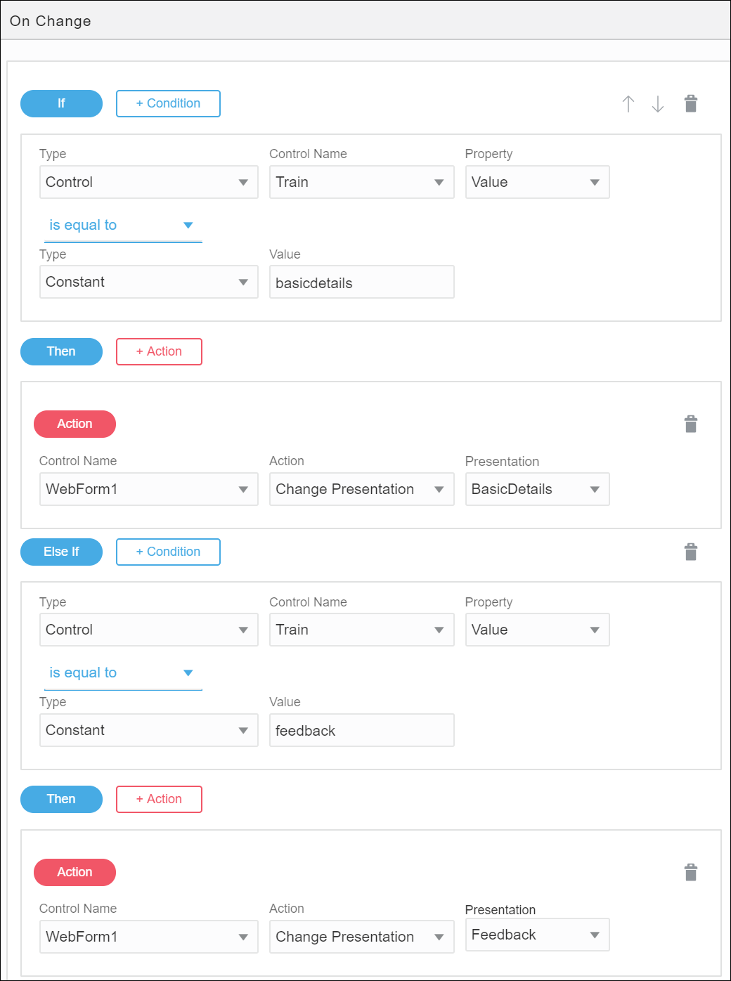

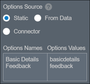

  2. 次に、別のWebフォームを作成し、「トレーニング」コントロールをフォームのキャンバスにドラッグ・アンド・ドロップします。 「一般」タブで、コントロールのオプション名と値を次のように変更します。
    train-stops.pngの説明は以下のとおりです
    「図train-stops.pngの説明」
  3. フォーム・パレットから、前に作成したWebフォームをドラッグ・アンド・ドロップします。
  4. 次に、「トレーニング」制御を選択してイベントを追加します。
    1. 「一般」タブで「イベント」を探し、「追加」をクリックします。
    2. ドロップダウン・メニューから「変更時」を選択し、「編集」をクリックします。
  5. 次の図に示すように、イベント・ウィンドウでIf-Else条件を定義して、トレーニング・ストップの選択に従って、埋込みフォームのプレゼンテーションを切り替えます。
    example-event-config.pngの説明は以下のとおりです
    「図example-event-config.pngの説明」
    「OK」をクリックしてウィンドウを閉じます。

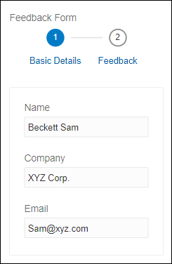

  6. フォームをテストするには「プレビュー」をクリックします。
    1. 最初のトレーニング・ストップには、詳細を入力するためのフィールドが表示されます。
      multistep-form-presentation1.pngの説明は以下のとおりです
      「図multistep-form-presentation1.pngの説明」
    2. 2番目のストップをクリックすると、フィードバックを入力してフォームを送信するためのスペースが表示されます。
      multistep-form-presentation2.pngの説明は以下のとおりです
      「図multistep-form-presentation2.pngの説明」
